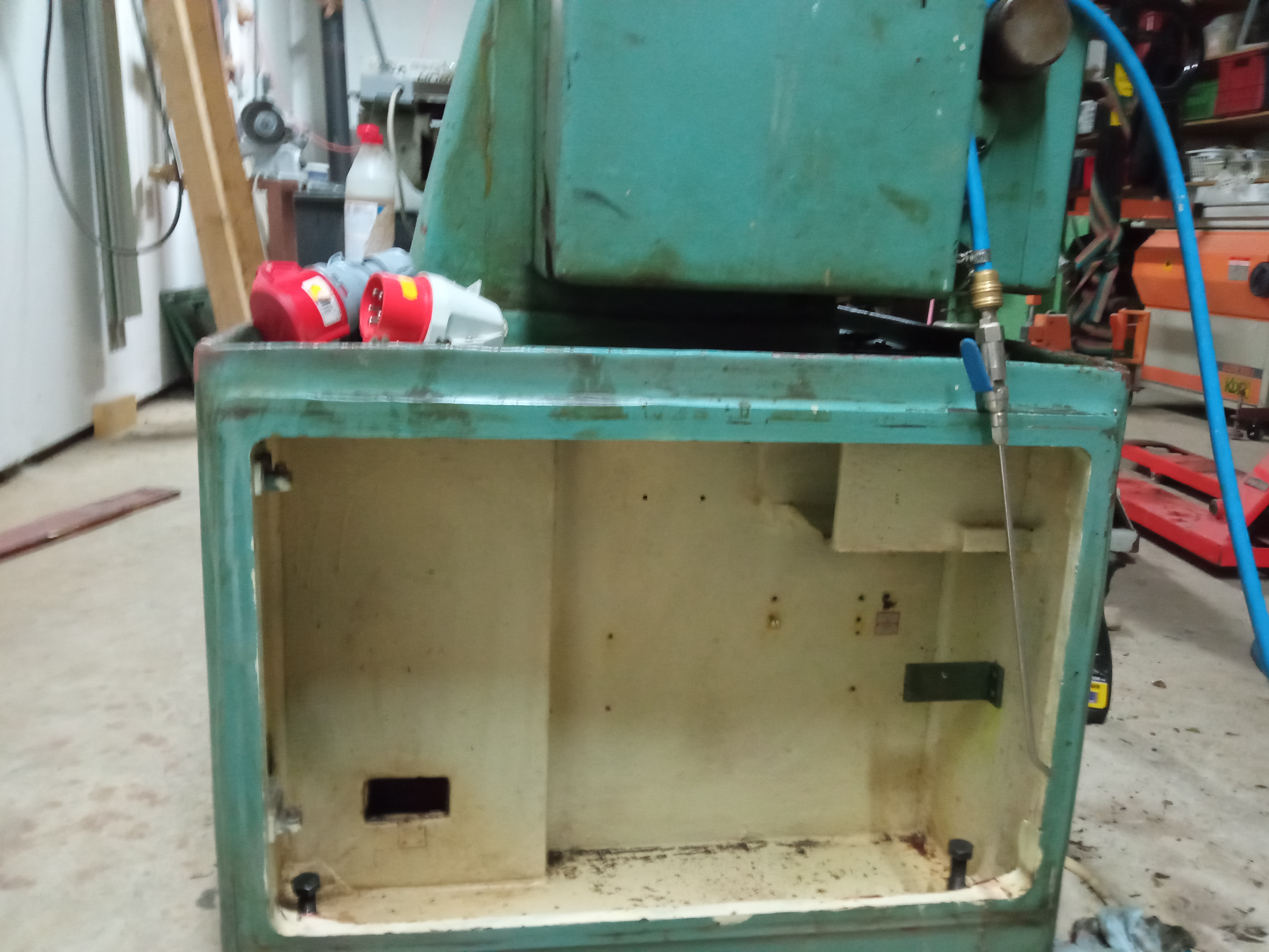

Ahoj

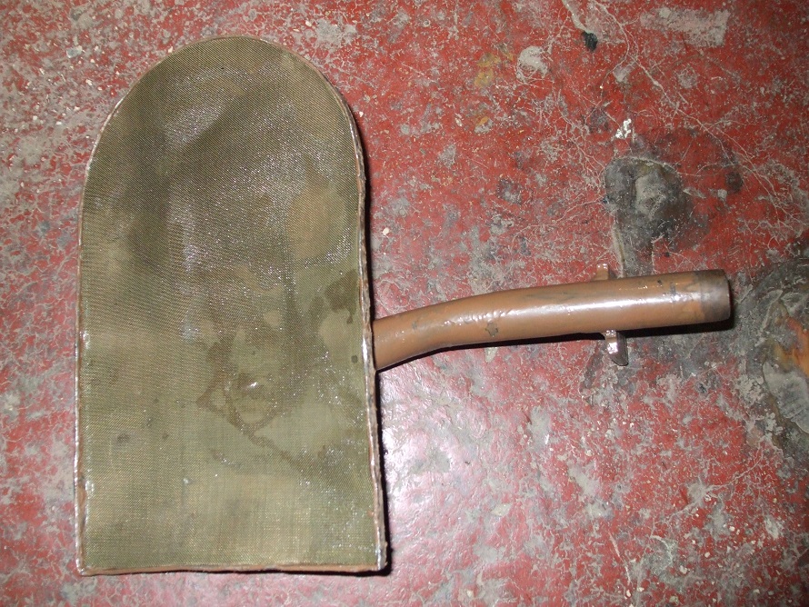

robí sa to tak, že malé čerpadlo sa dá do externe uloženej mäsiarskej prepravky a do nej sa spraví aj zvod.
Dá sa robiť aj nasucho a chladiť núdzovo štetcom namočeným vo vode/emulzii.

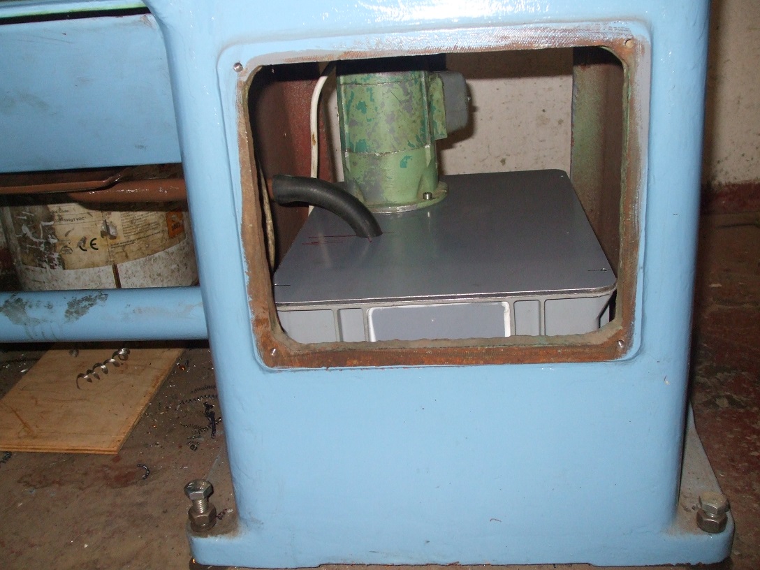

Mám v podstavci tohle od unimaxu, ale zjistil jsem, že mi stačí ruční pumpička případně používám mlhovku, odkaz taky dole
Ale nemám osnáctku, mám smko, ale vemu klidně šponu 3 mm v automatovce. Plátek zvládá bez chlazení. Záleží co budeš točit

Díky, ta mlhovka se mi líbí. To znamená, že se na obvody pro chladící čerpadlo vykašlu. Dodělat to mohu vždycky, pokud by se to ukázalo nutné.Charon píše: ↑24. 9. 2022, 4:47 Mám v podstavci tohle od unimaxu, ale zjistil jsem, že mi stačí ruční pumpička případně používám mlhovku, odkaz taky dole

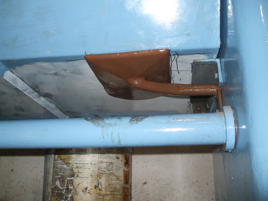

Mám v pravej nohe plastovú nádrž, na nej čerpadlo. Pod mriežkou na odtok z vane mám záchytnú misku s asi 20 mm zvodom (trubkou) do tej nádrže. Funguje to na výbornú, nádrž nezavadzia, a neodparuje sa kvapalina.

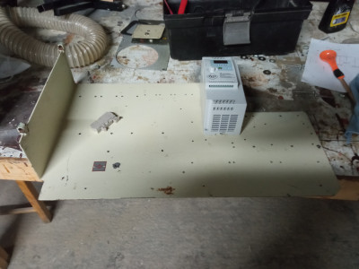

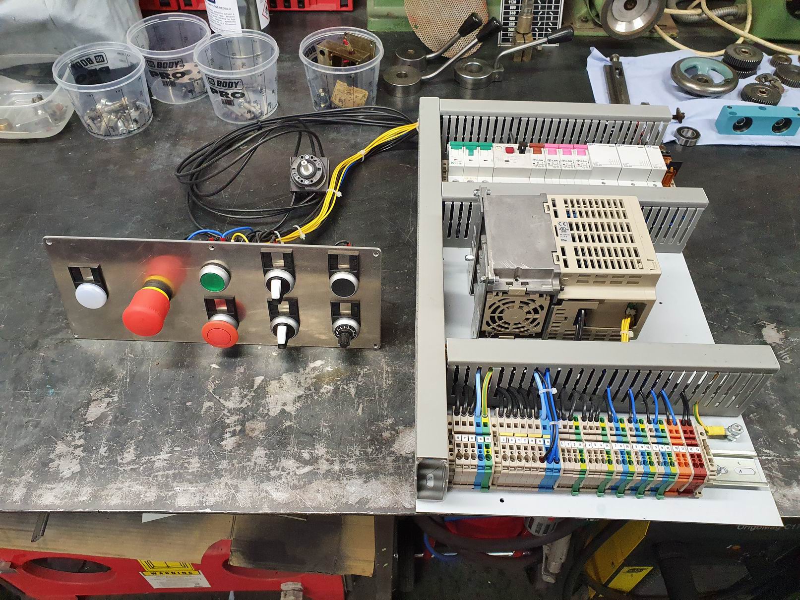

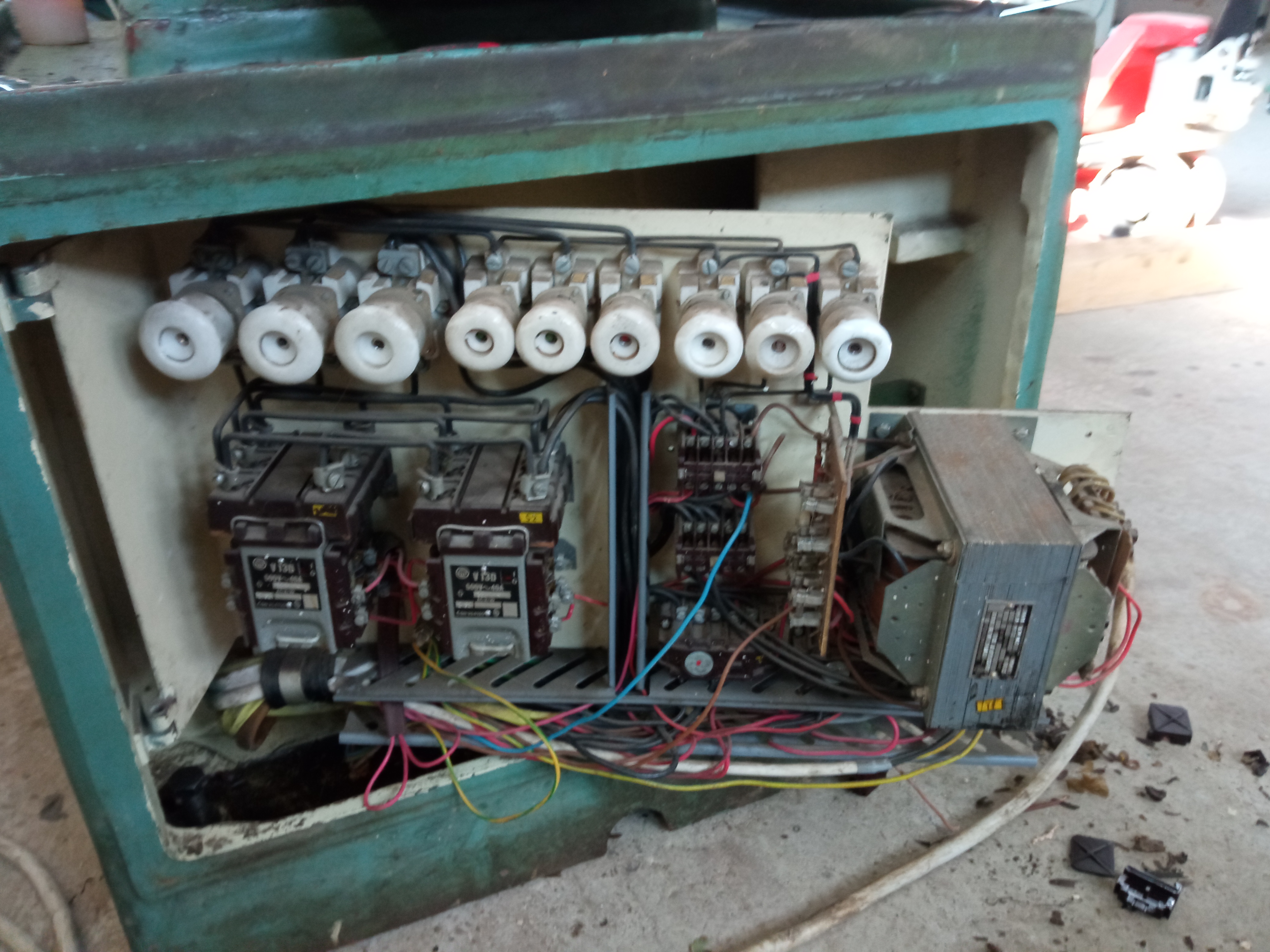

Začal jsem drátovat - zatím tedy destruktivně.
Takto to vypadalo ještě dopoledne Navečer se obraz situace změnil Dotaz na zkušené. Trafo je v SV18RA předpokládám pouze z bezpečnostních důvodů. 24V napájení mají jen kontrolky a osvětlení. Napájení tlačítek pro spínání cívek stykačů je 220V - vše odděleno tím trafem.
Toho trafa bych se rád zbavil, protože mi tam žere místo. Kontrolky i lampu chci napájet 230VAC - dám tam chránič, abych učinil bezpečnosti zadost.
Našel jsem zahrabán v zásobách měnič 5.5kW, tak ho tam fláknu. Lepší než aby zbytečně zahálel.

to trafo je tam pravděpodobně proto, že má primár na 380V
tj. dělá z 380V těch 220V a 24V
stroj potom do chvíle než ho někdo překope k obrazu svému nepotřebuje pracovní nulu
jen 3 fáze a PE
všechny dospělý stroje který mi prošly rukama byly takhle udělaný
jakmile to trafo vyhodíš a použiješ tam někde 220V, musíš mít pětidrátový rozvod - přívod
3fáze, N a PE
jen 3 fáze a PE
3fáze, N a PE

Ahoj
já to taky z smka zahodil, ale třeba ve frézce ho mám, ale ne původní obludu
Asi by podle norem pro točivé stroje být mělo, ale svoje stroje nedělám na kšeft, ale pro sebe a dělám na nich jenom já, takže... A hlavně mám pětižilový rozvod, takže pracovní nulu nepotřebuju vytvářet.
Stejně tlačítka jsou do měniče, svítím ledkama, mám tam samo 24v zdroj pro ně a že jednu dvě kontrolku napájím 230V to mě nebolí
Taky jsou třeba moje střeva z smka

To jsem si myslel. Dnes ale je pětidrátový rozvod všude. Tedy alespoň já jej mám.testone píše: ↑25. 9. 2022, 7:15 to trafo je tam pravděpodobně proto, že má primár na 380V
jen 3 fáze a PE
3fáze, N a PE

To je ale veliká krása. Doufám, že se mi to povede podobně. Samozřejmě mám taky 5-ti žilový rozvod. To je standard už mnoho let. Kreslím zatím schéma. V pondělí mi přijdou svorky o WAGA. Takže si budu hrát - už se na to těším.Charon píše: ↑25. 9. 2022, 7:18 Ahoj
já to taky z smka zahodil, ale třeba ve frézce ho mám, ale ne původní obluduAsi by podle norem pro točivé stroje být mělo, ale svoje stroje nedělám na kšeft, ale pro sebe a dělám na nich jenom já, takže... A hlavně mám pětižilový rozvod, takže pracovní nulu nepotřebuju vytvářet.
Stejně tlačítka jsou do měniče, svítím ledkama, mám tam samo 24v zdroj pro ně a že jednu dvě kontrolku napájím 230V to mě nebolí![]()

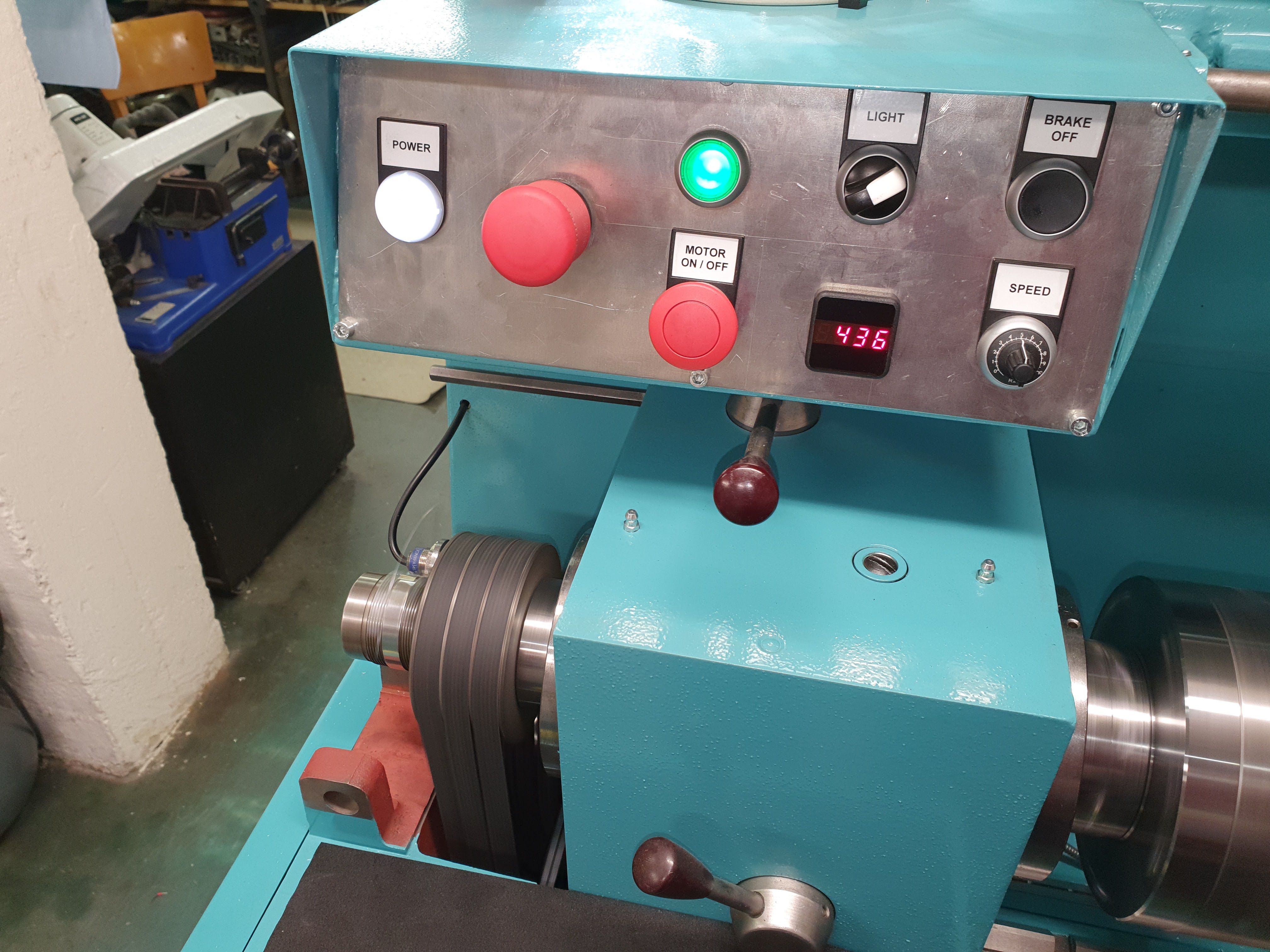

Já jsem se díval, že mají LED kontrolky do hlavice i na 230VAC, takže si to zjednoduším a použiji tyto. A osvětlení také na 230. Ty LED žárovky jsou už za rozumné peníze a svítí také dobře. Ten proudový chránič tam vrazím, zase tolik nestojí a budu mít alespoň čisté svědomí.
Měříš a zobrazuješ otáčky vřetene?

Dej si pozor, i ledkove žárovky občas blikají, zeptej se Lubeze jak zachránil prsty na poslední chvíli i když ne celémiv píše: ↑25. 9. 2022, 8:34To je ale veliká krása. Doufám, že se mi to povede podobně. Samozřejmě mám taky 5-ti žilový rozvod. To je standard už mnoho let. Kreslím zatím schéma. V pondělí mi přijdou svorky o WAGA. Takže si budu hrát - už se na to těším.Charon píše: ↑25. 9. 2022, 7:18 Ahoj

Měřeni byl upgrade, měřím skutečné otáčky vřetena

jakmile to trafo vyhodí, tak to automaticky přestane vyhovovat normě (lépe řečeno dlouhodobě ověřeným zkušenostem) - protože to trafo je tam jednak kvůli oddělení ovládačky - a aby na ní šlo měřit) ale taky kvůli omezení případného zkratového proudu na ovládačce.testone píše: ↑25. 9. 2022, 7:15 to trafo je tam pravděpodobně proto, že má primár na 380V
jen 3 fáze a PE
3fáze, N a PE
Mj, ovládačku na neoddělených 230V (kromě povolených vyjímek - viz norma) nesmí mít ani kdyby tam těch drátů měl třeba sto - ne jenom pět.
No a co se týče toho ledkového osvětlení na 230V?
Opět - viz norma - nemluvě o tom, že stroboskopický efekt funguje i na SV18

- Příspěvky: 676
- Registrován: 24. 7. 2018, 1:08
Nikdy bych si nedal strojní lampu na 230V, horký drát (špona) je v sekundě schopná trefit se do neuvěřitelné škvíry a prošroubovat se dovnitř. Případně pokud ji chytne pakna a vytáhne za sebou z vany zbytek špon a namotá na univerzálu, máš před sebou ve vteřině nekrytý masomlýnek, který ti poškube vše v dosahu a jsi rád, že zavřeš oči a uděláš krok bokem. Tohle se prostě může stát i při největší opatrnosti. Ne nadarmo se lampy vždy dělaly na 24V komplet v kovu.
