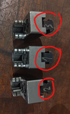

Milan199 píše: ↑21. 10. 2025, 2:38 Čelisti se opravdu nesmí přehazovat. Rohm i Kitagawa je mají standardně očíslované. Dej i pozor pokud budeš sklíčidlo rozebírat, abys nepootočil kulisu. Nejenom si rozhodíš přesnost, ale sklíčidlo se i více opotřebovává.
špatně jsme se pochopili, měl jsem na mysli tyto kameny:
Zpracování děsné, co kus to originál. Musel jsem je očíslovat a nepřehazovat jinak obrobek v čelistech házel 0,1mm někdy i víc při výměně čelistí. Zatím jsem se nesetkal s tím aby byly v profi světě očíslované i kameny. naštěstí jsou ty kameny snadno vyrobitelné a někdy v budoucnu bych se do nich chtěl pustit.
Co se týká zbytku tak základové čelisti i tělo sklíčidla mají číňaňi očíslované, ale pozor na klínové pouzdro, je třeba jej opatrně vyndat a hned označit, tam jsem značení nenašel ale naštěstí jsem si na to dával pozor.

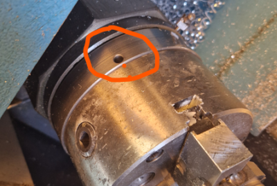

Aby se mi kapalina "nestěhovala" vývrtem vřetene a vzadu nedělalal neplechu, vrtám do přírub několik direk po obvodu. Ty vedou až na středovou díru, kde je zápich. většina kapaliny co proteče sklíčidlem se tam odstředivou silou odčerpá.
