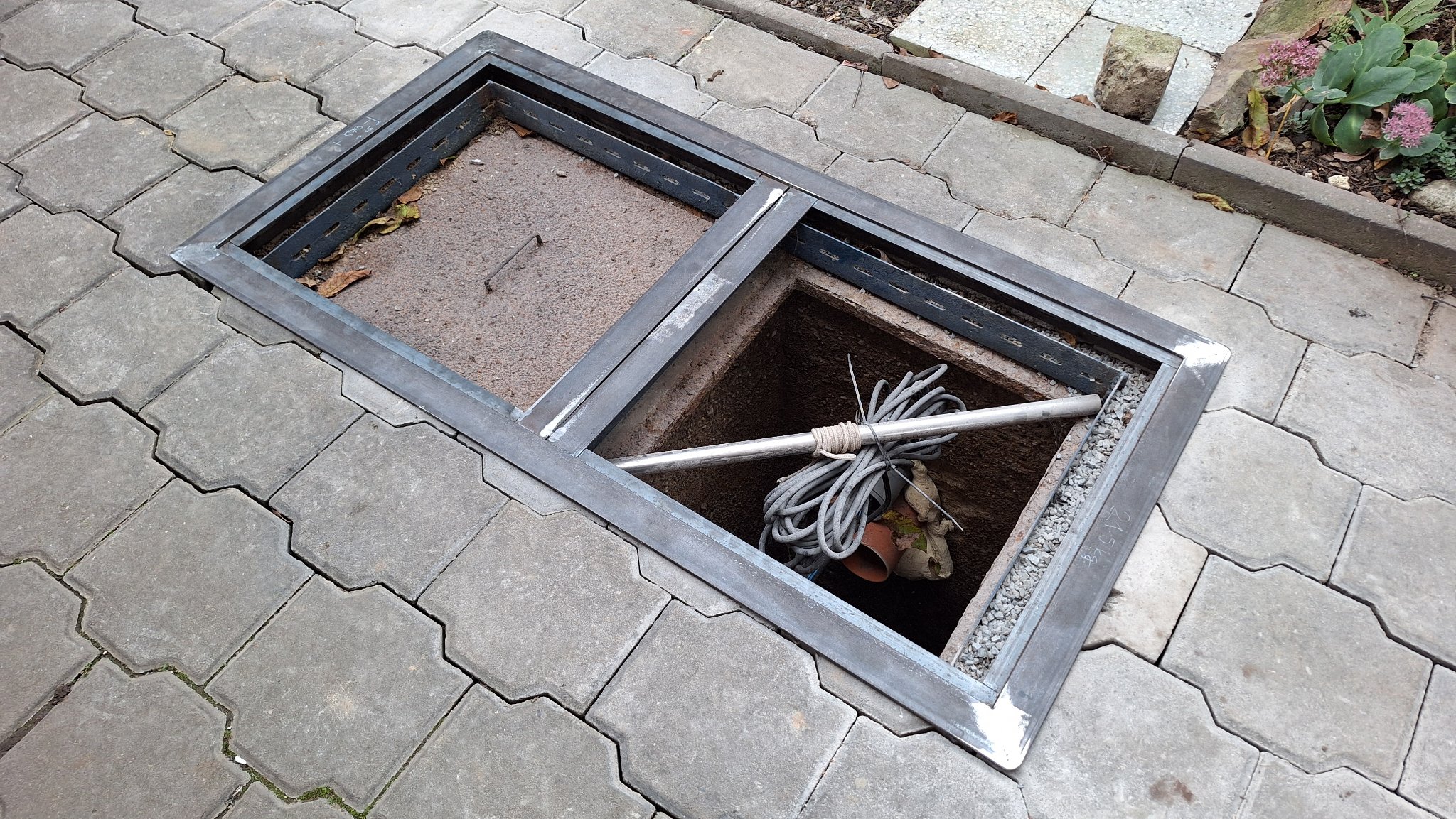

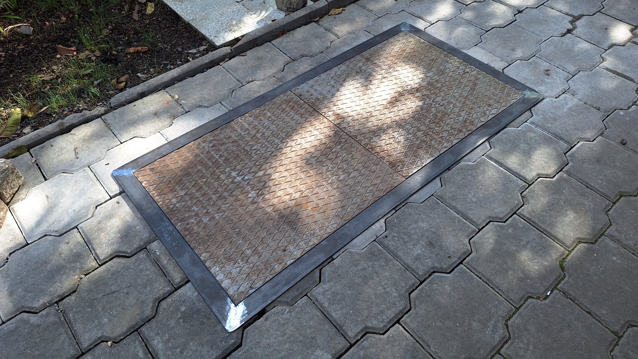

Opět díky za tipy, pánové! Trvale namočeno to nebude, je to jen custom dvojpoklop nad otvory do nádrží.

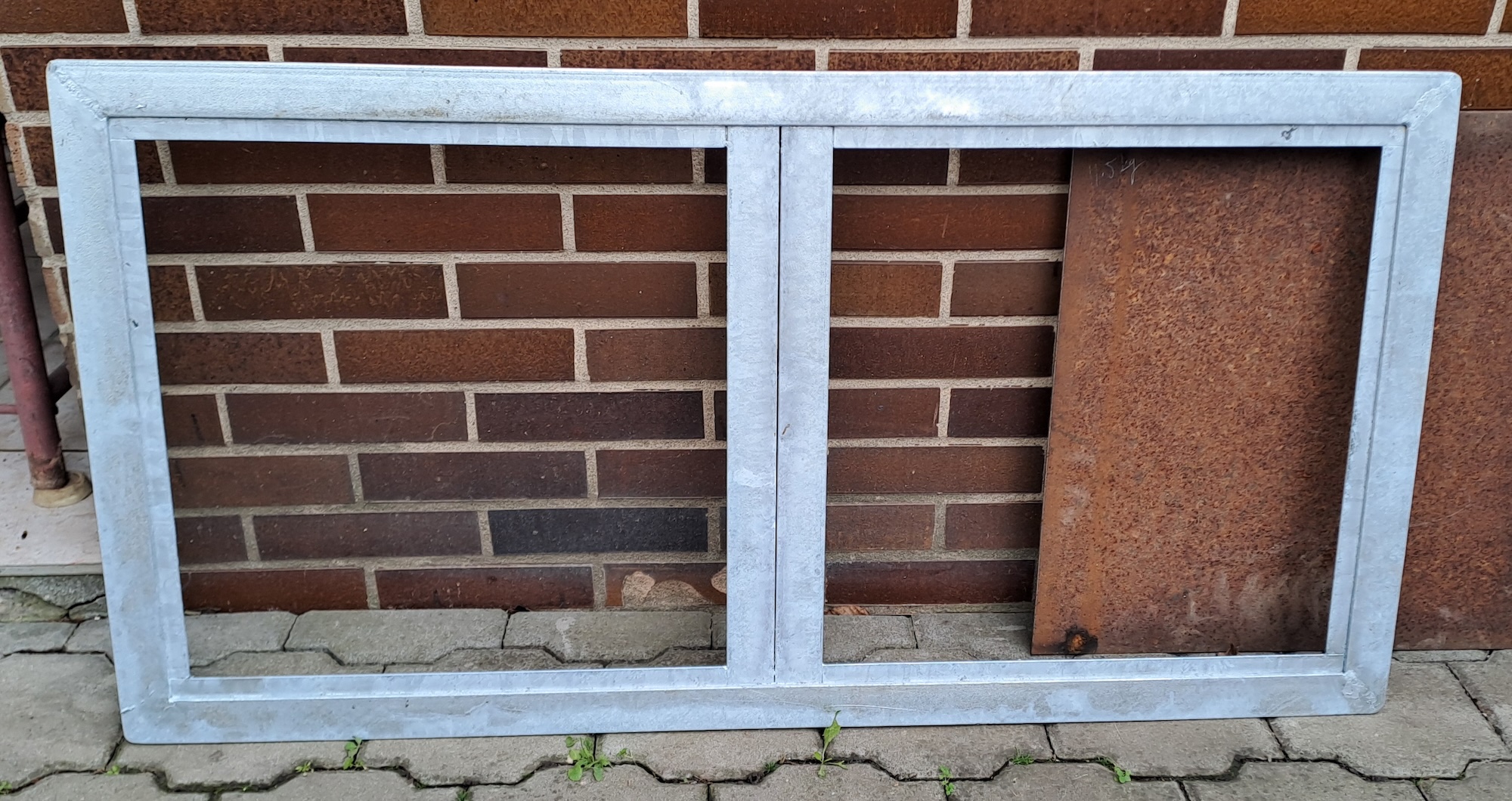

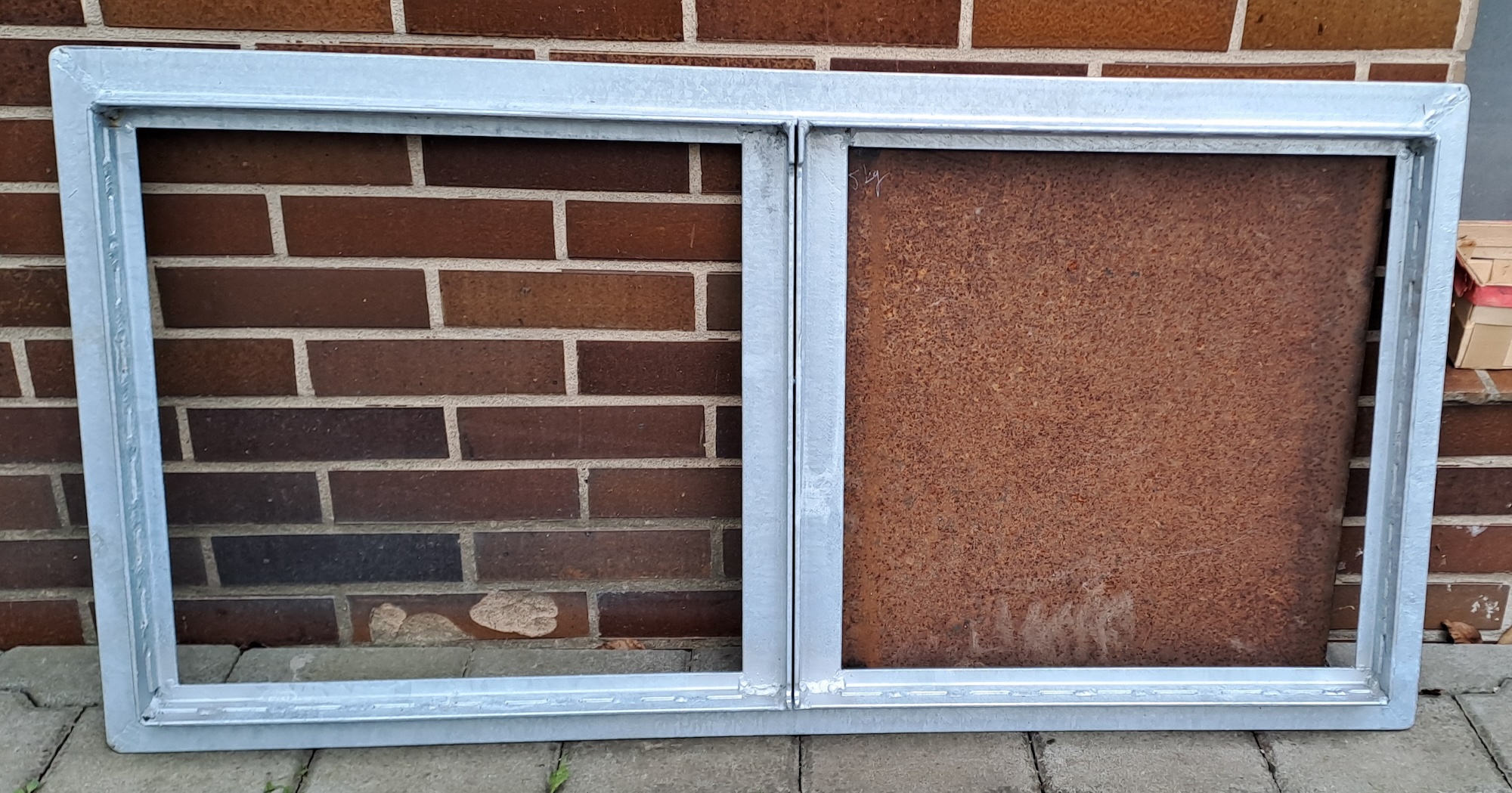

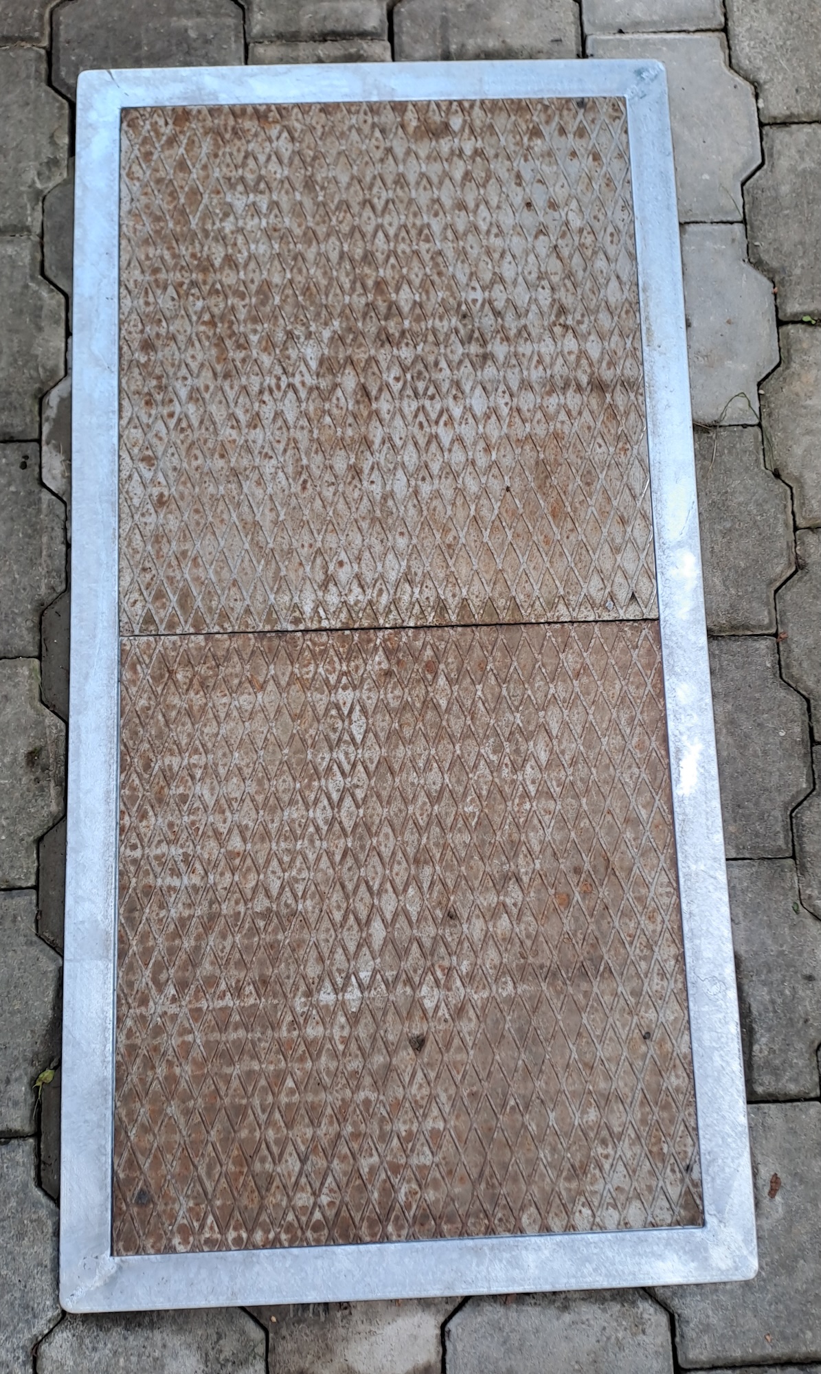

Jíž pár dní pozinkováno a osazeno. Neviděl jsem osobně, mám jen tydle fotky, přijde mi, že tam jsou nějaké mapy a kazy, ale třeba to jen klame. Sváry vylezly, ale na to jsme byli připraveni, sedí to prý krásně, koncoví uživatelé si to velmi chválí :)
