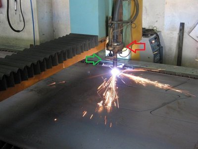

Merit dotekem horaku by bylo nejpresnejsi
na fotke je dotyková vidlička, ktorou sa siahne na plech. je z bokov horáku, nie je to ideálne, chcem vymyslieť meranie na 4 stranách. Keď začínaš od zadnej hrany, táto packa nemusí detekovať plech a dôjde ku kolízii. - zelená šípka
Horák je uložený pružne a sníma sa jeho vychýlenie z kolmej polohy, prípadne nadvihnutie - to spúšťa havarijný signál a STOP - červená šípka

Vysvetli mi jeste prosim, proc je tak spatne dotknout se tryskou pri mereni materialu? Stroj jede pomalu, jede jen v ose Z a navic mas odpruzenej horak. To jsou z tak mekkeho materialu ze se zdeformujou, nebo proc? Me to mereni "na dotyk" proste prijde nejpresnejsi a nejbezpecnejsi. Prinejhorsim by se to dalo resit mechanizmem, kde modelarske servo podsune pod trysku merici hrot a pak ho zase schova, ale proc to delat slozite... ?
Muzes sem dat detailnejsi fotku toho tveho horaku?
nejde so samotný dotyk trysky s materiálom. Plech je vždy znečistený - hrdza, okuje a pod. Drobné čiastočky tohoto sa prilepia na trysku, najmä ak je horúca od rezania a potom zhoria v oblúku.
znižujú kvalitu rezu a horením spôsobujú poškodenie trysky. Pri plazme je rovnako dôležitá aj kvalita vzduchu - tj čistý, suchý.

tlačidlá:
park - horák do parkovacej - hornej polohy
dotyk - horák sa snímačom dotkne plechu a nastaví sa do štartovacej výšky
nerež - umožňuje beh programu bez zapálenia oblúka, napr. pri simulácii
vypni adaptivitu - horák sa nastaví do výšky danej parametrami a nekoriguje výšku podľa napätia - občas to využívam
paramtre rezania (THC + systém + zdroj):
rýchlosť rezania
presunová rýchlosť
rýchlost v ručnom režime pomalá (môže byť =rýchlosť rezania)
rýchlosť v ručnom režime rýchla (môže byť =presunová rýchlosť)
rýchlosť pohybu horáku nadol
rýchlosť parkovania horáku
rýchlosť kompenzovania výšky/adaptivity - toto nemusí byť, ale už som to využil
rezný prúd
rezná výška
štartovacia výška
čas dierovania
čas markovania - značkovania
čas čakania na štart - ak nezapáli oblúk v stanovenom čase, tak vyhodí chybu
kompenzácia - hodnota šírky rezu. systém kompenzuje rezný plán tak, aby sa podarilo vypáliť požadovaný rozmer (hodnota korekcie)

r4cv
Příspěvky: 2936
Bydliště: Topoľčany
4. 2. 2017, 3:21
Myslím, že je čas na Rozprávku o pálení plazmou
Predstav si, že máš hotový stroj. Potrebuješ vyrobiť obdĺžnikovú prírubu, kde sú 4 otvory na roxor a 2 otvory na privarenie nejakých čapov.
Poprechádzaš sa po dvore, dielni a pod. a pod orechom nájdeš zbytok materiálu potrebnej hrúbky, odpad z pálenia - nejaký patvar. Narýchlo zmeriaš metrom a zistíš, že je to asi o 5mm väčšie ako požadovaná príruba.
Behneš dnu do ofisu a nejakom cade nakreslíš prírubu. roxor je 20, dáš tam otvor 22mm. Tie čapy musia mať presnú rozteč, tak sa rozhodneš otvor pre ne vŕtať. V nejakom came vygeneruješ program a hurá na mašinu.
Plech hodíš na stôl, vyrovnáš podľa osi X a skúsiš si nájsť polohu štartovacieho bodu.
Stlačíš tlačidlo DOTYK, a horák ti zíde na štartovaciu výšku. šípkami si posunieš horák do predpokladaného bodu štartu. Keďže materiálu je málo a je to netesno, spustíš to najprv bez rezania (NEREŽ). Obídeš vonkajší tvar a zistíš, že horák vybehol z materiálu asi 5mm, na druhej strane je rezerva asi 1cm. Vrátiš na na bod štartu tlačidlom NÁVTRAT, posunieš štartovací bod a znova skontroluješ. Teraz to ide bez chyby.
nastavíš rezné parametre a spustíš rezanie. Najprv reže otvory na roxor. Po vyrezaní prvého dáš PAUZU, šípkami odsunieš horák na bok, aby si mohol skontrolovať priemer. Dáš tam roxor a zistíš, že otvor je o nejaké desatiny menší, roxor neprejde. Zmeníš KOREKCIU rezu a ostatné otvory vypáliš už správne veľké. Ten prvý budeš musieť prebehnúť pilníkom.
Potom treba naniesť stredy otvorov, ktoré sa budú vŕtať. Nechce sa ti to merať ručne, tak si v cade spravil značky. Plazma prskne a hneď zhasne. spraví pritom taký kráter, ktorý sa dá použiť na vystredenie vrtáku pri meraní. Veľkosť kráteru je možné nastaviť v čase MARKOVANIA.
Potom nasleduje rezanie vonkajšej kontúry. Plech čo si našiel pod orechom bol v hline a je na okraji hodne hrdzavý. Plazma prská a prská, ale oblúk nazapáli. po 10 sekundách (čas čakania na štart) vyhodí chybu a čaká. odsunieš horák a očistíš tú hrubú hrdzu škrabkou. nechceš pohnúť plechom, lebo otvory sú už hotové, tak len jemne. Dáš znova štart a plazma znovu prská. Tlačidlom DOLU posunieš horák o 0,5mm bližšie ku plechu a zvýšiš tým šance na zapálenie oblúka. Iskra konečne prepáli hrdzu a začne horieť oblúk. THC spraví prepal a presunie sa na reznú výšku. Nevie, že je o 0,5mm nižšie a korekcia zosnímala zlú výšku. Stlačíš tlačidlo HORE a posunieš horák do správnej reznej výšky.
Tak si konečne vyrezal tú prírubu. Už len nechať trochu vychladnúť a očistiť okuje a v rukách držíš svoj vysnívaný výpalok.
PS. V bežnej praxi sa často nevyskytuje toľko problémov pri jednom rezaní, ale plazma dokáže potrápiť. Rozprávok o používaní ručného ovládaču a THC by mohlo byť aj viac, ale dúfam, že ti to stačí na získanie predstavy o požiadavkách na ovládanie stroja.
Takže doplním dôležité požiadavky:
-možnosť prerušiť rezanie s potom pokračovať v mieste prerušenia
-možnosť posunúť horák v stave prerušenia behu programu (meranie, výmena trysky a pod.)
