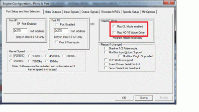

prosím o radu mach2 nastavení motru
kakan
Příspěvky: 128
Registrován: 1. 11. 2010, 6:01
5. 12. 2011, 6:16
Prosimte jeste mi pisni kde to najdu v machu to nastaveni pinu diky moc to bude urcite vono :)
Příspěvky: 23282
5. 12. 2011, 8:01
nehore v menu pins and ports nebo neco takoveho
na to se snad nemusis ptat
Pepa Žhář
Příspěvky: 432
5. 12. 2011, 2:53

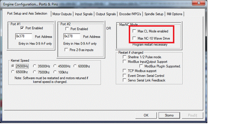

Ahoj tak to mě kdysi také dělalo a stačí zrušit zafajfknutí v těchto červeně označených políčkách
