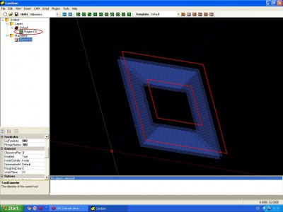

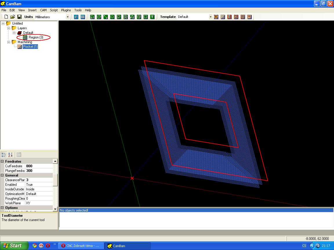

Jednoduchá věc, prostor mezi dvěma čtverci musíš sjednotit jako region.
1)Označ (vyber) vnější i vnitřní čtverec
2)Menu- Edit-Regions-Convert to region -tím se ti sloučí
3)MOP pocket operation
Ještě než ty dva čtverce převedeš na region, tak je vhodné udělat si jejich obrysy třeba o 0,001 menší (větší) aby jsi mohl udělat frézování na čisto = třeba pomocí Menu-Polylines-Create offset polyline ,-následně MOP profile
Diky, funguje to. Jiz mnoho let pouzivam hobby cnc, ale G-kody jsem vzdy psal "rucne". Jiz je cas zapojit do prace pocitac. Jsem starsi clovek a tak mi nektere veci lezou pomaleji do palice. Predem vsem dekuji za dalsi rady.

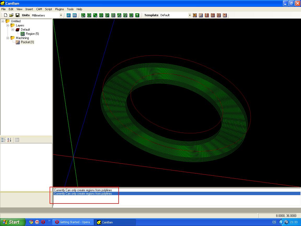

Prosím o pomoc úplnému začátečníkovi.
Chci odfrézovat mezikruží.
Nakreslím dvě soustředné kružnice.
Dokáže mi někdo poradit polopaticky, co nastavit, aby to frézovalo mezikruží? Zatim mi to vždy vygeneruje dráhy pro dvě kruhové plochy.

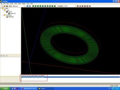

Ve free verzi nejde region vytvořit přímo z kružnic.
Proto:
1) označit obě kružnice
2) Edit-polylines-Convert to Polylines
3) Edit-Regions-Convert to Regions
4) příslušný MOP
Pracuji jen s 2D daty nevím co to udělá ve 3D
V tomto je CamBam trochu specifický, pamatujte na hlavní příkazy: Convert to Polylines a Join
Proto:
4) příslušný MOP
