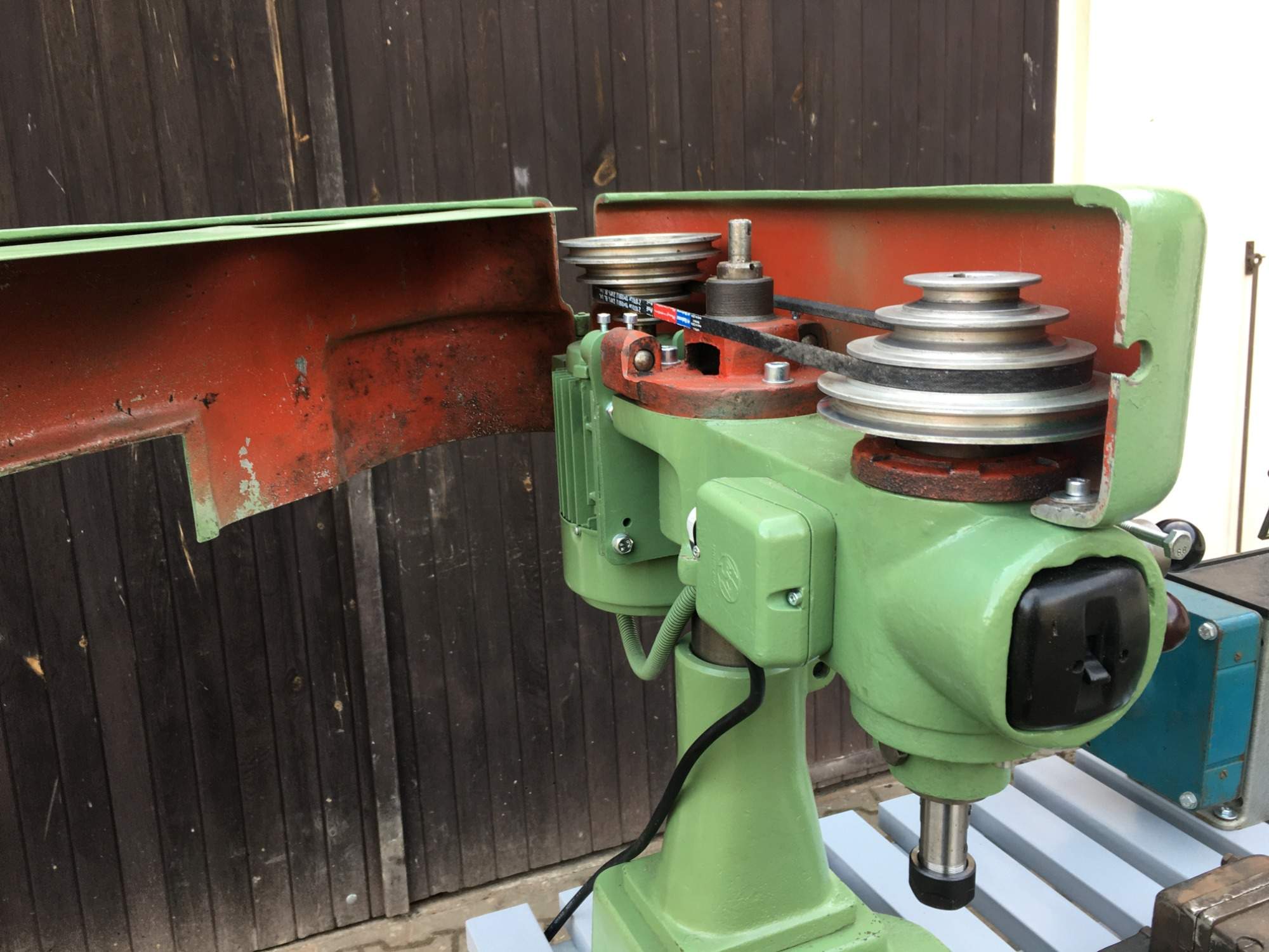

Už je to pár let co jsem to dělal, takže nákresy už k tomu nedohledám. Nějaké fotky mám na rajčeti, tak je vkládám a můžu pohledat jestli mám ještě nějaké....

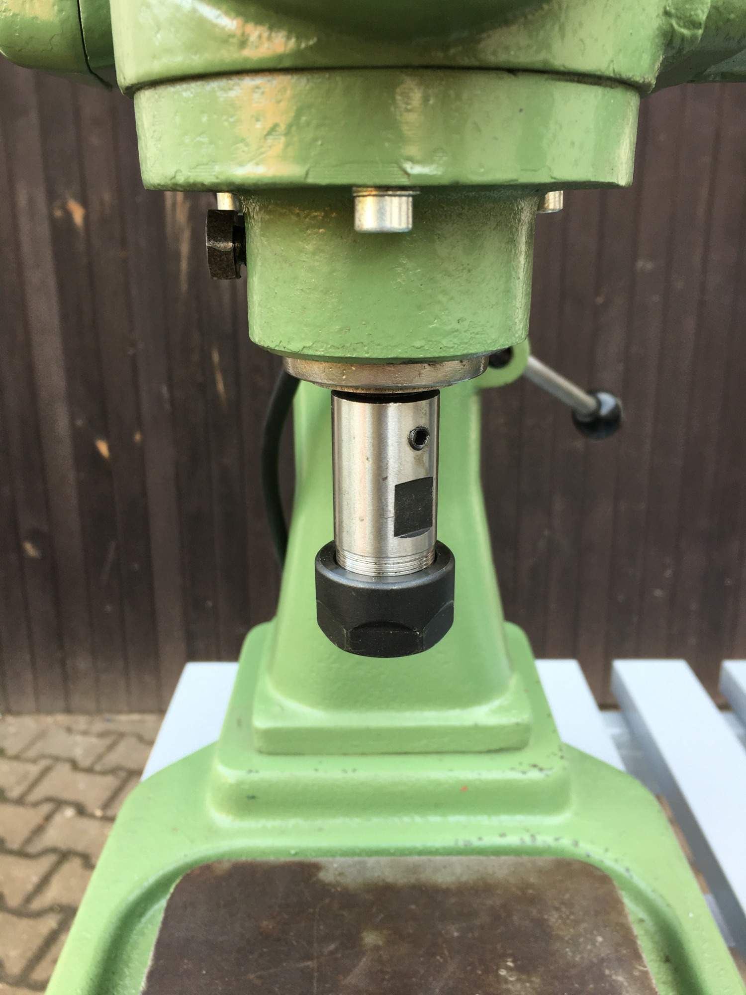

Nicméně jsem použil originální vřeteno, které se jen upravilo a kupoval jsem nová ložiska a držák kleštin z alíku. Tedy mimo práce pořizovací cena na úrovni nového čínského sklíčidla. Ještě se celá ta sestava v piňole kvůli tuhosti přeskládala. Pokud si matně pamatuji tak hned za kleštinou je jen jedna upravená původní matice která je zalepená místo původního řešení kontra maticí a pak hned ložisko. Axiální ložisko jsem tuším dával až nahoru místo původního místa hned za sklíčidlem. Chtěl jsem aby ta kleština byla co nejblíže ložiska kvůli tuhosti vřetene.
Největší problém byl, že originální vřeteno celé házelo a je vyrobené z nějakého bláta. Ale povedlo se to srovnat podle mě vcelku pěkně.... Každopádně tuhost i házivost je teď řádově někde jinde a neexistuje něco jako protočení vrtáku. Jediná nevýhoda je pomalejší výměna vrtáku a potřeba dvou klíčů a sady kleštin (1-13mm).
Následně jsem ještě vyměnil motor za silnější, který se tak tak vešel pod originální kryt. Stačilo pouze vyrobit novou desku na jeho uchycení a upravit otvor v řemenici.
Nějaké fotky zde.

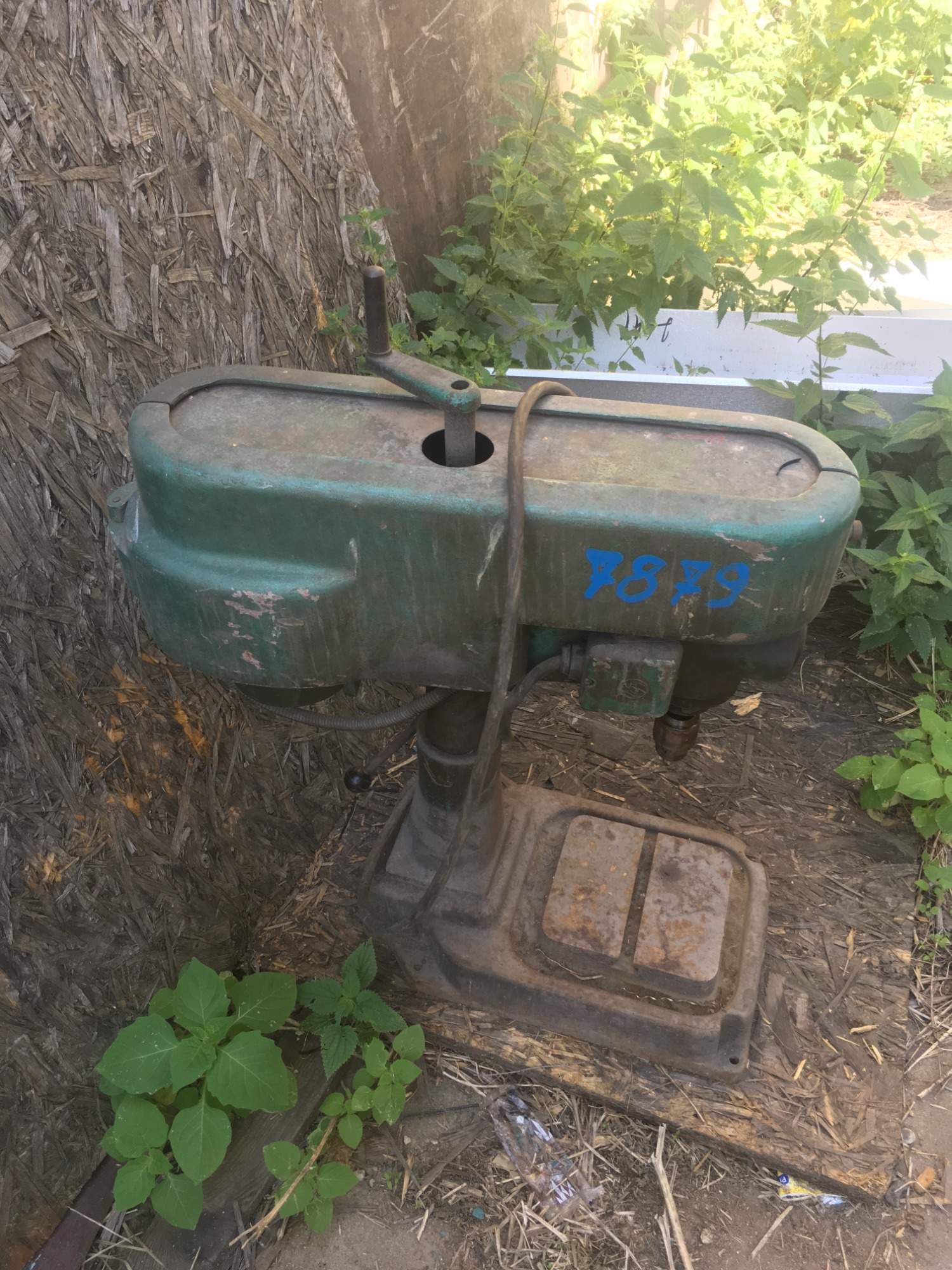

Původní stav:
Obrázek
Po přestavbě:
Obrázek
Obrázek
Obrázek

Díky za fotky, nicméně mi z nich není jasné, jaké kousky jsi z toho Alika objednával.
Je to něco na kužel B?
V_i_c_i
Příspěvky: 79
Registrován: 1. 4. 2022, 7:07
28. 4. 2022, 3:23
Na kuzel B nic neexistuje. Musis si na aliku nebo nekde jinde koupit sadu klestin a ten drazak na ne co je na predposledni fotce. Tam je cely videt.
Ja jsem tusim pouzil velikost ER25 (klestiny do 13mm) a ten drzak s valcovou dirou. Tusim ze vnitrni prumer toho drzaku byl 12 nebo 14mm. Vychazelo to na minimalni prumer toho kuzelu B. Kuzel jsem tedy stocil na soustruhu i s osazenim a kouskem toho zavitu na valec. Hridel osadil krytym loziskem a matici a ten drzak s presahem nalisoval na lepidlo. Pro jistotu navrtal a pojistil cervikem co byl uz v tom drzaku klestin. A snad nikdy to lozisko nebudu uz menit. :D
