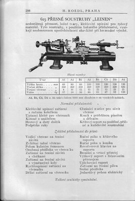

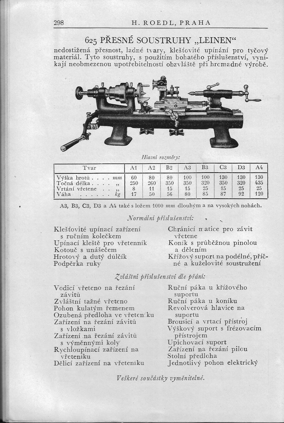

Píše se rok 1929..........Nedostižená přesnost, ladné tvary................
, ty schaubliny nebyly jediné, že?
Ještě že si ti naši dědci měli z čeho vybírat, tohle je jen tak pro nakopnutí k základním rozměrům a hmotnostem
V základním příslušenství tam bylo jak vidno prd, ale kleštiny tam kupodivu byly
