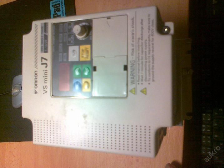

Tak už ten měnič držím v ruce a nevím jak dál. Můžete mi prosím někdo poradit jak to vše nastavit a propojit? Jsem fakt na ele. antitalent. Rád bych na tento měnič napojil to AC Servo Fanuc je v předešlých příspěvcích tohoto tématu. Na webu jsem našel soubor pdf pro tento měnič.

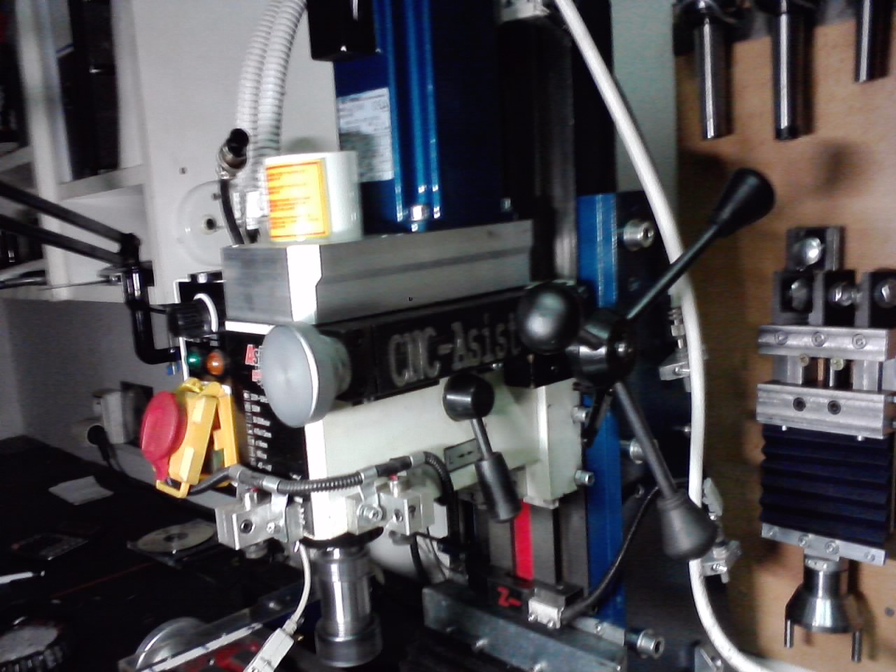

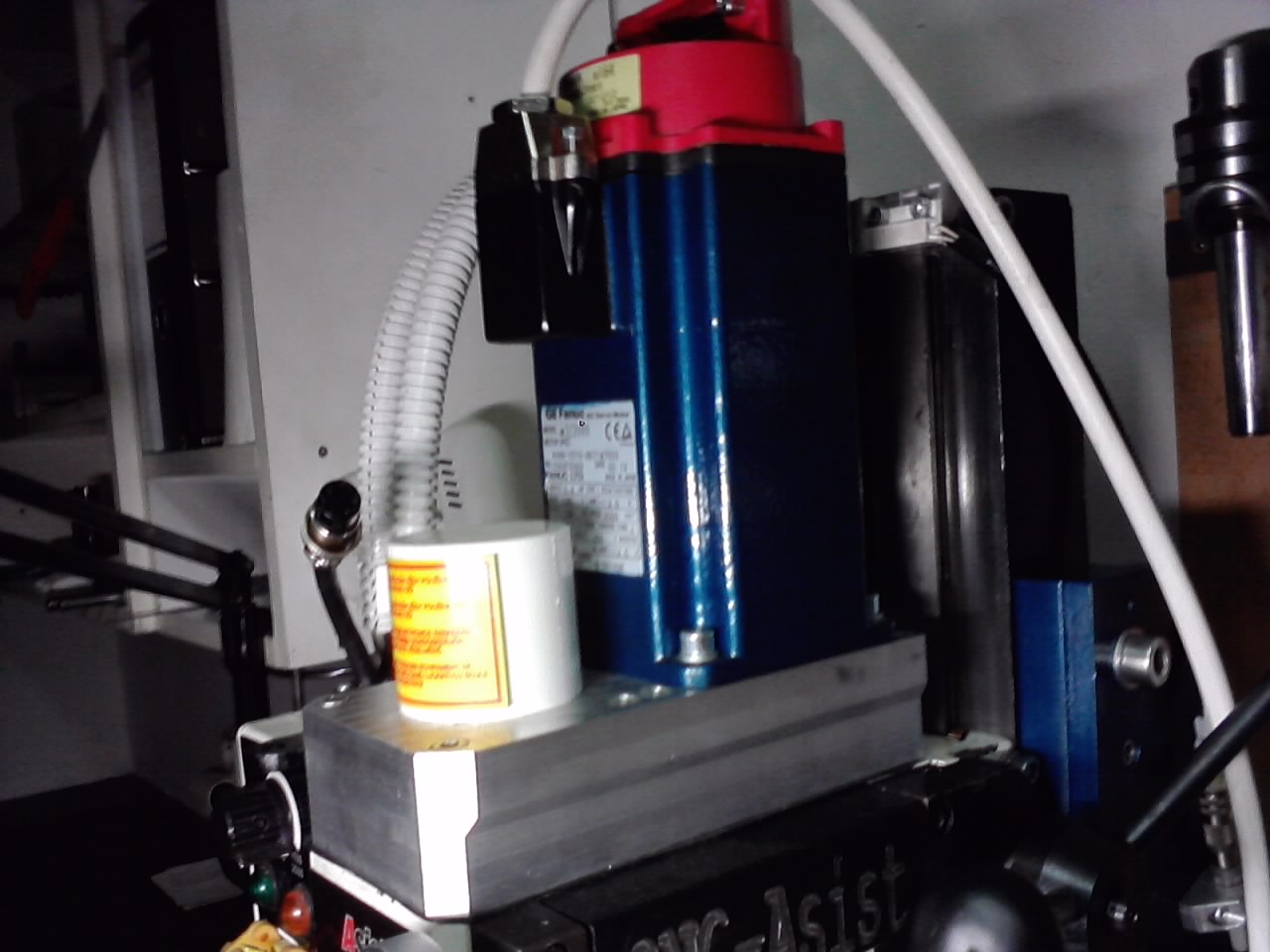

Tak jsem to už dal provizorně na frézku a první poznatky jsou asi tyto:
Celá frézka je teď tichá fakt jako šicí stroj a to jsem měl tumlíkovo převody. Převod jsem dal 2:1 řemínkem 5M a rukou vřeteno nezastavím ani při rozběhu, což u původního motoru jsem to zastavil na obou převodech naprosto v pohodě.
Dá to ještě hodně práce to učesat, usadit měnič, kabely atd., ale jsem si jist že budu spokojen.
Jinak, servo netopí a měnič nehlásí žádnou chybu.
potraviny
- Příspěvky: 1965
- Registrován: 17. 9. 2009, 10:05
- Bydliště: Most
Malá chyba
, převod je 1,5:1. Otáčky vřetene jsou kolem 1300/min při plné rychlosti, tj. 133Hz.

to se docela divím, ale pokud nepřesáhneš moment tak ti to asi chodit bude, koukal jsem do toho manuálu a je tam napsáno že není určený pro synchronní motory strana 161. Každopádně jsem rád že to chodí .

Než jsem to rozhodil, kuchám už ven převody s předlohou, zkusil jsem do duralu vyříznout díru pr. 20 frézou 8 a dal jsem mu úběr 4 mm
a frčelo to.
a jaké bylo tichounko, slyšel jsem i rádio.
Jestli to takhle vydrží makat, mám tu ještě jedno to samé servo a to bych dal do soustuhu Asist s převodem 1:1

Tohle mi psali i od omronu, když jsem žádal o radu.lubos píše:to se docela divím, ale pokud nepřesáhneš moment tak ti to asi chodit bude, koukal jsem do toho manuálu a je tam napsáno že není určený pro synchronní motory strana 161. Každopádně jsem rád že to chodí .

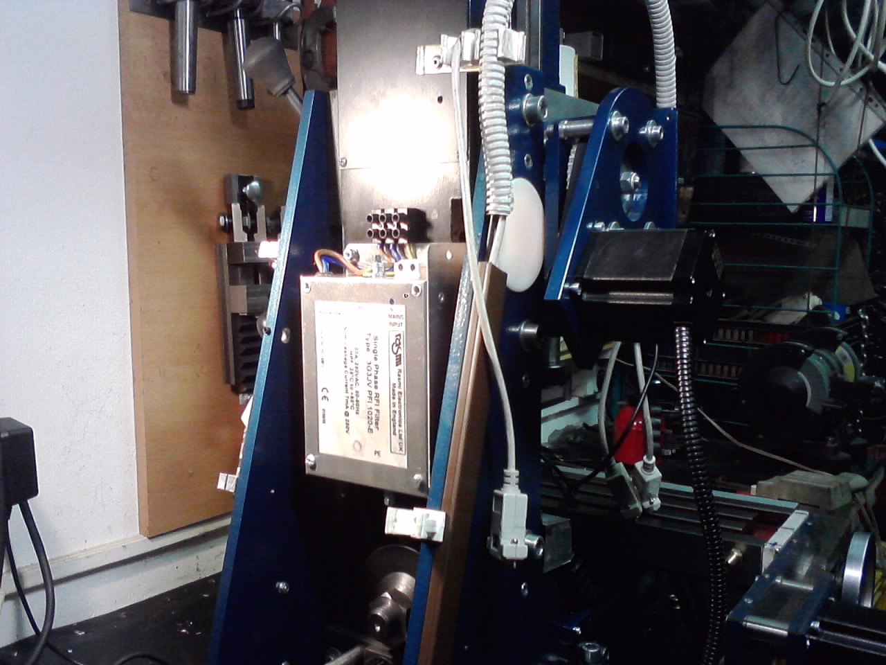

Jen ještě taková maličkost, u měniče byl filtr a který jsem sundal při nastavování a zkouškách se serven. Je nutné tam ten filtr mít? Docela mi tam překáží, ale v případě nutnosti bych ten filtr dal něco jako filtr ,mezi dvě zásuvky 220V, takže bych měl tu druhou zásuvku napájenou z filtru. Je i taková možná variance?

od filtru by mely byt co nejkratsi vodice k menici ,nebo aspon stineny
