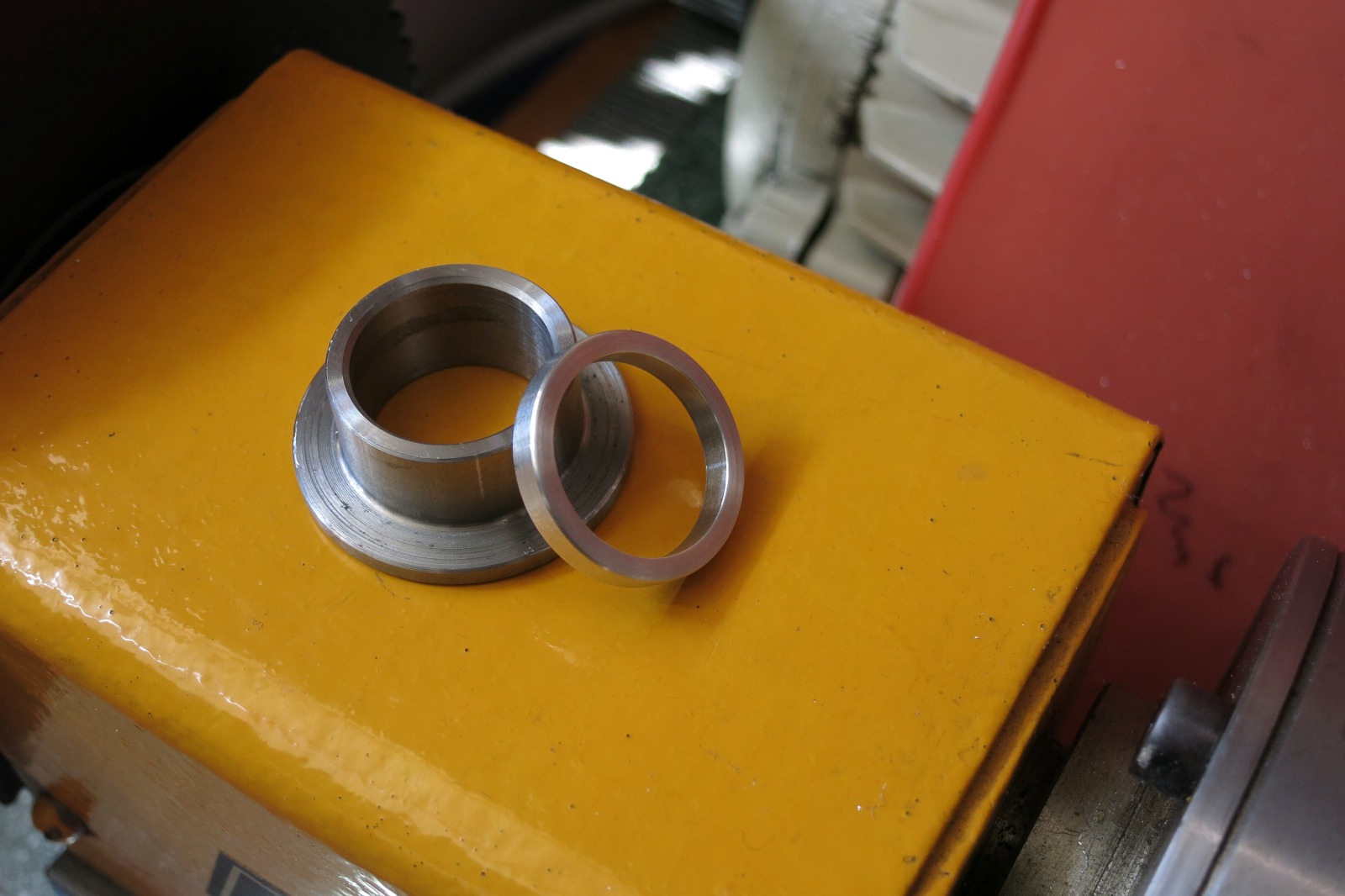

jestli je ten mezikroužek ze zbytku tyče D40 jak. 7075 ode mě
matně si vzpomínám že jsem něco přivezl na sraz (????)
tak to je pěkná sv...
je to po průřezu silně nehomogenní ve smyslu intenzity vnitřního pnutí
je úplně slyšet, jak to během jedné otáčky mění zvuk a jakost povrchu
točíme z toho nějaké kroužky D35/d32
pokud se udělá nejdřív D35 na čisto a pak díra, po upíchnutí se to pnutím smrkne o 0,1 do elipsy
musí se to stočit na D37, pak díra d28, povrch D35 a díra d32
možná máš místo mezikroužku mezivajíčkoid, proto ti to po upíchnutí nechtělo jít do sebe

testone píše:jestli je ten mezikroužek ze zbytku tyče D40 jak. 7075 ode mě
Matroš je od luboše, ale na srazu ti prošel rukama :)
testone píše:tak to je pěkná sv...

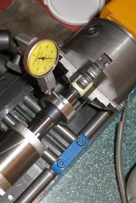

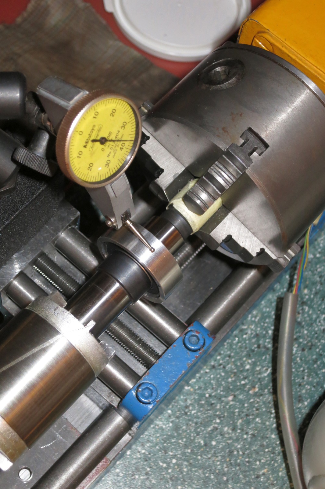

No vida, díky, to asi bude ono, i když můj pocit byl, že to celkově nabralo (ale já to bohužel po tom, co už to pasovalo do štítu, dál neměřil). Vajíčkovitost jsem pak trochu proměřit zkoušel (jak jsem psal, měl jsem podezření na deformaci následným upínáním):
Trochu šišatý to bylo, ale zhruba ve stovce, možná 0.015. Ale možná ta stovka rozhodla, hmm. Možná o víkendu udělám ještě jeden pokus, kde to nejdřív vyhrubuju, i když se trochu bojim, že je problém v těch ložiscích jako takových (a nebo to jen ještě není usazený..?).

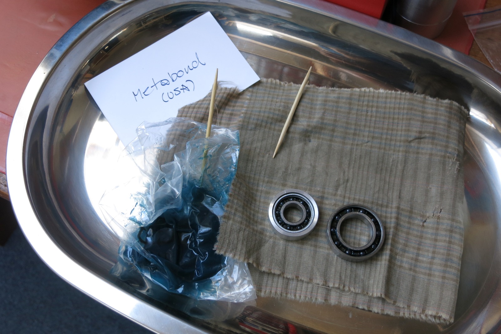

Díky, existuje nějaká rychlá ekonomická varianta kosoúhlých ložisek (d10 a d17)?
Jinak paní v Tobexu mi dala vzorek Metabondu (USA), tak to ještě zkusím máznout, co se bude dít.

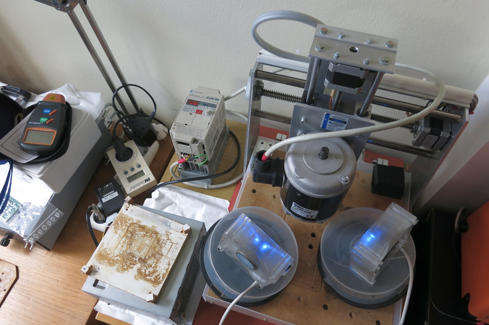

Tak jsem to zkusil namazat, je to možná malinko lepší. Ještě jsem dodělal poslední chybějící kousek (3mm distanc mezi nové, užší ložisko a původní těsnící kroužek) a teď jdu zkusit ukecat starýho Emersona, aby s tim přecijen zatočil, posledně se mu vůbec nechtělo (abych konečně zkusil, o se bude dít nad těmi 400Hz).

packa píše:mrkni sem jsou to čína keramika , na jednom vřetenu je mám , zatím jen zaběhnutý :
http://www.tobex.cz/eshop/eshop-loziska ... oziska.htm
na jednom vřetenu je mám - jaký konkrétně? Tobě to takovej kravál nedělá? Na jakých RPM jsi to zkoušel?
Příspěvky: 7162
31. 7. 2016, 1:08
Ahoj typ ti neřeknu , ale jsou to taky hibridní , když jsem je zabíhal tak zvuk byl naprosto normální , žádné ševelení , mazal jsem je vysokootáčkovým teflonem , opravdu hodně z lehka , jak se to bude chovat v záběru nevím . každopádně honím atase co dá měnič . takže 600hz . a ty ložiska vždy lepím , ložiska musí jít vsuvně bez nějakého naklepávání a vše co nejrychleji sesadit dotáhnout , lehce poklepat a dotáhnout znovu . nechat vytvrdnout a musí to chodit
Příspěvky: 9596
31. 7. 2016, 9:34
packa píše:Ahoj typ ti neřeknu , ale jsou to taky hibridní , když jsem je zabíhal tak zvuk byl naprosto normální , žádné ševelení , mazal jsem je vysokootáčkovým teflonem , opravdu hodně z lehka , jak se to bude chovat v záběru nevím .
Tak to je škoda, že mi typ neřekneš, to by mě opravdu zajímalo. Ten vysokootáčkový teflon by jsi mohl specifikovat přesně?
packa píše:každopádně honím atase co dá měnič . takže 600hz . a ty ložiska vždy lepím , ložiska musí jít vsuvně bez nějakého naklepávání a vše co nejrychleji sesadit dotáhnout , lehce poklepat a dotáhnout znovu . nechat vytvrdnout a musí to chodit
Chápu správně, že zmiňovaný Atas není to vřeteno, do kterýho jsi dal ty hybridy a že na 600Hz honíš Atase se standardními ložisky? Tam mažeš taky tím vysokootáčkovým teflonem? Jaký je to přesně typ (Atase), video by bylo?
