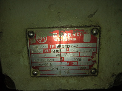

jedině jestli je ten štítek výrazně jiný než to co vyfotil michal. Jinak by to bylo zbytečné. Díky.
pilatdenis7
Příspěvky: 285
Registrován: 15. 7. 2020, 7:34
23. 1. 2021, 7:35
gaminn píše: 23. 1. 2021, 7:12 Ahoj,
[/quote
Naposledy upravil(a) pilatdenis7 dne 23. 1. 2021, 7:41, celkem upraveno 1 x.
gaminn
Příspěvky: 952
23. 1. 2021, 7:40
Díky, díky, úplně stejný jako u michala. Takže je nanejvýš pravděpodobné, že i mě tam namontovali tohle :)

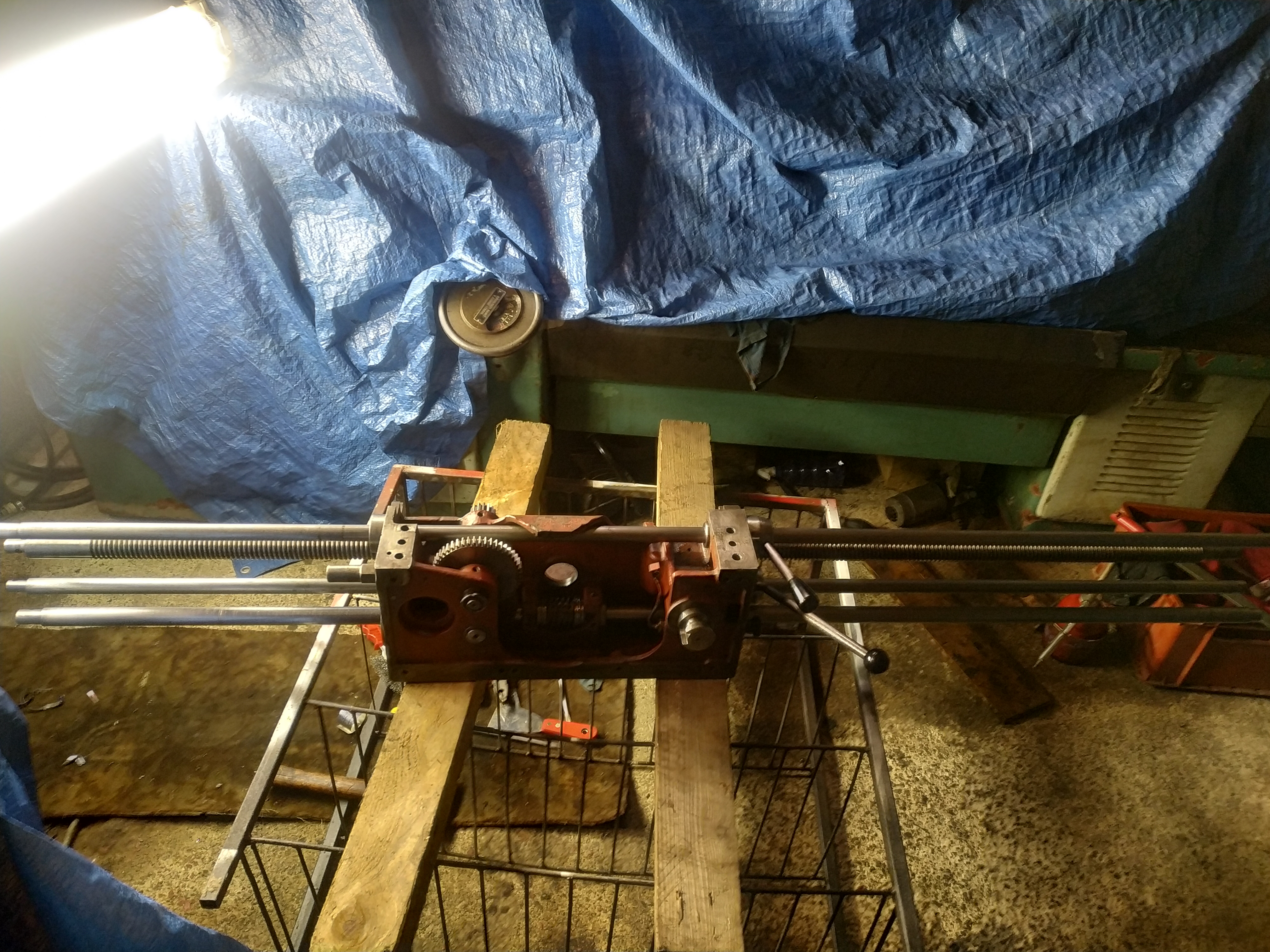

Ja som trošku pokročil.
LENZE :!: :cry: nemám ešte medené trubky. Takže počkám pokiaľ prídu, čo má ešte čaká zo suportom.
1). Dokončiť ten rozvod mazania (dalo by sa to keď to založím na stroj ?)
2). Docistit súčiastky z priecneho suportu a základnú dosku.
3). Malého suportu som sa ešte ani nedotkol tak rozobrať a vyčistiť na komplet
4). Zložiť to celé nastaviť a vyrobiť tú malú súčiastku čo mi chýba na prednej tyči.
Snáď už len toto.

Já si myslím, že ty trubičky nepůjdou dát, když bude skříň na tyčích. Jedna trubička vede zezadu do duté hřídele spojky - bude tam překážet šroub.
novic
Příspěvky: 1839
24. 1. 2021, 10:05
To je pravda ďakujem.
Keď nahodím sane na to už dodatočne dám suportovu skriňu ?
Keď som to rozoberal som prv dal preč sane a potom suport ten som podložil drevom nech nieje jeho váha na tyciach.

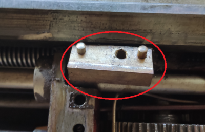

Mně přijde, že to ani jinak nejde, než dát nejdřív saně a pak teprve suportovou skříň. Saně mají uvnitř suportové skříně tenhle díl a mám pocit, že by s jeho přiděláním na saně člověk dost bojoval, kdyby byla na místě skříň... jestli by to vůbec šlo.
