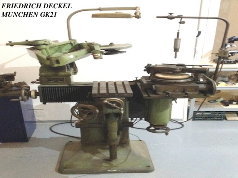

tedy par pantografu mam, take mnoho sad pismen, cislic, azbuky.
Byl by nekdo nejlépe z Prahy kdo by mi poradil, kde koupit klestiny, frezky, pripadne pomohl s nejakym rozbehnutim, ci drobne opravy ?

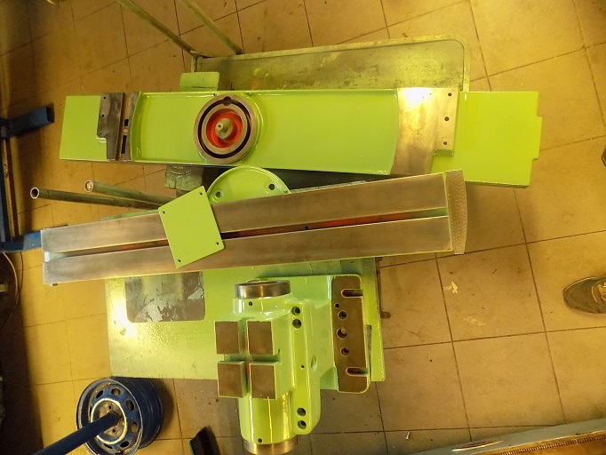

Cau, hele moc pekny. Vypada to fakt dobre! Gratuluji!Jimmy píše:Tak a já mám hotovo a můžu se taky jednou chlubit.Na mašině jsem před samotným lakem vyměnil několik součástí, ložisek a těsnění, dál jsem zprovoznil suportovou pumpu a dal do kupy elektroinstalaci. Taky jsem pro mašinu přizpůsobil kleštinové rychloupínání z S28 a nechal vybrousit upínací kužel, co se dává do vřetena.
Co se laku týče, tak jsem nejprve celou mašinu umyl. Z míst, kde má být čistá litina jsem odstranil horkým louhem letité nánosy humusu. A pak jsem se dal do odstranění neoriginální a originální barvy. Největší průsery jsem kitoval a pak brousil. Poté přišel na řadu dvousložkový epoxidový základ. Pak lehce přeběhat šmirglem a na vrch dvousložku polyuretan RAL 6021.Je to sice jen válečkem, ale jsem s tím poměrně spokojený.
Skříňka a vana přišly otryskat a na komaxit. U té vany byl před tím komaxitem aplikován ještě zinkový základ, takže to snad něco vydrží. Když ne, tak origo vanu vyhodím a vyrobím k tomu nerezovou.
Po barvě přišla řada na štítky. Chtěl jsem se co nejvíc držet originálu, tudíž jsem po chvilkách překresloval v Corelu. Výsledek se poměrně povedl. Štítky jsou nerezové, gravírované laserem. Povrch jsem zalakoval.
Na mašinu jsem ještě přidělal optické odměřování a káble dal do energo řetězu. Snad to nebude úplný magnet na špony. To uvidíme časem.
Už zbývá vyřešit jen stírátka a červenou barvu na mazničky.Znovu bych do toho asi nešel.

Kdepak, komplet obě části suportu šly dolu, kůň obě půlky, všechny dekly, tyče, držáky atd. Všechno zbavit původní barvy, obrousit, olepit, ozákladovat atd.
Dělat to rovnou na stroji mě původně napadlo taky, ale postupně jsem toho chtěl dát do kupy po mechanické stránce víc a víc a navíc by to byla poměrně prasárna.
Co se štítků týče, tak jsem vyráběl nové, protože origo už byly místy nečitelné. Poptával jsem to asi u 10 firem. Nakonec zvítězila firma Lintech. Provedení na špičkové úrovni a jednání také. Komplet to bylo s daní za něco málo přes 2 tisíce za vše.
Pár lidí tu má štítky z hliníku, ale já bych si to na mašinu asi nedal. Nerez je nerez.

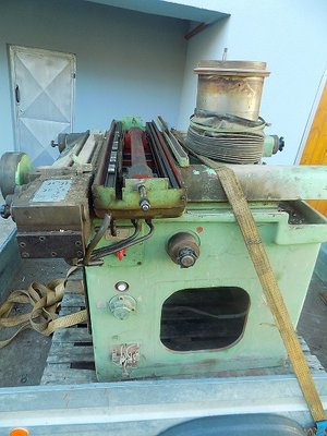

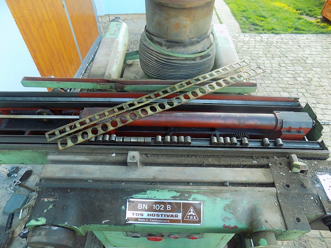

Povedlo se mi zachránit tohle béčko před odvozem do šrotu za výkupní cenu to že asi dvacet let sloužilo místo štaflí pro zedníky bych přežil ale bohužel chybí elektromotory.
Mohu poprosit majitele Béčka o nějaké informace popř fotky?Hlavně jak vypadá elektromotor posuvu sloupu vřeteníku a jak je uchycen a dále nevím jak patří ty silonové "klece"válečků pro posuv stolu.Provozuju áčko a k béčku nemám přístup kde bych mohl kopírovat.
Už jsem se do toho trošku pustil tak pomalu brousím kituju a šplíchám epoxidku..Děkuji Buchtič

mám s tím kameníčkem trochu problém sice už je v laku našel jsem ve sklepě kompletní hydrauliku ale ty válečky co vedou stúl jsou v v tý V drážce provděpodobně rozmístěny cik-cak v té plastové kleci s oválama..v návodu píšou válečky 18mm nicméně naměřeno na těch co zbyly v tom předním vedení 17,96 x17,75 k sehnání jsou 18x18 leda je vyměnit všechny pak složit a měřit případně pak jednu stranu kup po kusu na bezhrotý brusce přebrousit na správnej rozměr...
neřešil to někdo už?

Tak v prvé řadě si musíš zjistit v jakém stavu jsou ty vodící plochy. Pokud jsou v pořádku (což si nemyslím, ale mohu se mýlit), tak je třeba to oměřit, jaký je rozměr mezi prismou a rovnou plochou. Samozřejmě na obou kusech. Potom si musíš dopočítat průměry válečků, nebo naopak dle dostupných válečků dobrousit plochy, což je častější případ. Způsob měření s prismou a válečkem jsem tu už asi někdy někde popisoval, snad u soustruhů, ale už nevím...
