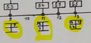

Prosím můžete mi vysvětlit co na elektrických schématech znamenají zvýrazněná čísla?
Re: Stará dobrá klasika
Napsal: 8. 6. 2017, 1:32
od Stano
Číslo riadku v ktorom sa nachádza spínací resp. rozpínací kontakt relé (stýkača).
Napsal: 8. 6. 2017, 8:18
od sts
Moc děkuji. Teď už je mi to jasné.
