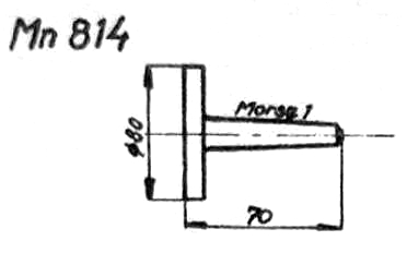

Zdravim, trochu som robil poriadok v prislusenstve na moje MN-a ejhle nasla sa este jedna upinacia doska ktora je pod oznacenim Mn812.
Takze ak ma niekto zaujem ..... :wink: caute
Apropo diky za napovedu co je toza cudo. Nakoniec som nasiel zmienku aj v navode.

od Francotirador
Jak se používá plochá vrtací deska (upnutá v pinole koníku) č. MN814?
