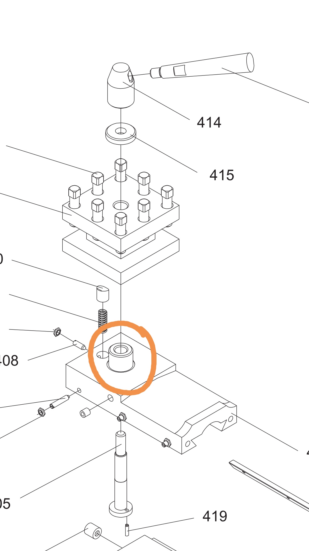

Nebude to nalisovane, ja tam placka a v nej kolicek polozka 15.
Uvazujem tu precnievajucu cast odrezat (oznacene farebne v kruzku) , do zvysku narezat zavit M12, res kupit zavitnik z jemnym stupanim a narezat tam M12, zo spodku dam do vybrania kontra maticu. Akurat sa bojim ci sa to neskrivy, res kolko matrosa tam ostane na zavit. A ci to dostatocne kolmo narezem.
Alebo nechat 10mm dieru a len zo spodu maticu, zaistit kolickom dat lepidlo na zavity a z hora blickami utiahnut. Vyhoda by bola ze viem si urobit tu hriadelku na 14mm v rychloupinaci a dole 10mm ako je origo diera, akurat ci bude stacit 10mm.
Alebo to hodit na cnc frezu a ten vycnelok stiahnut z 22mm na 14mm ako je diera v rychloupinaku... Vycentrovat indikatorom a vyvrtavacou hlavou stiahnut. Zatial to sa mi pozdava najviac.

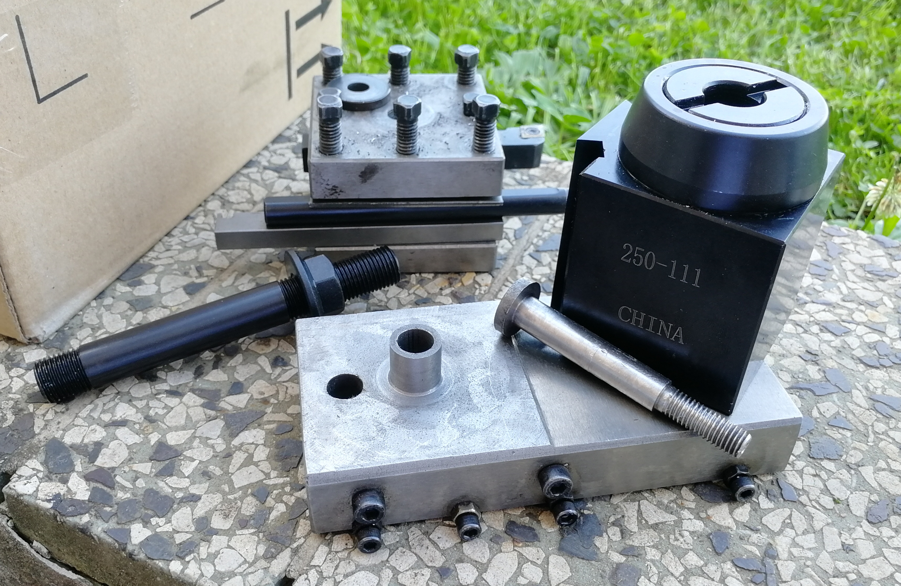

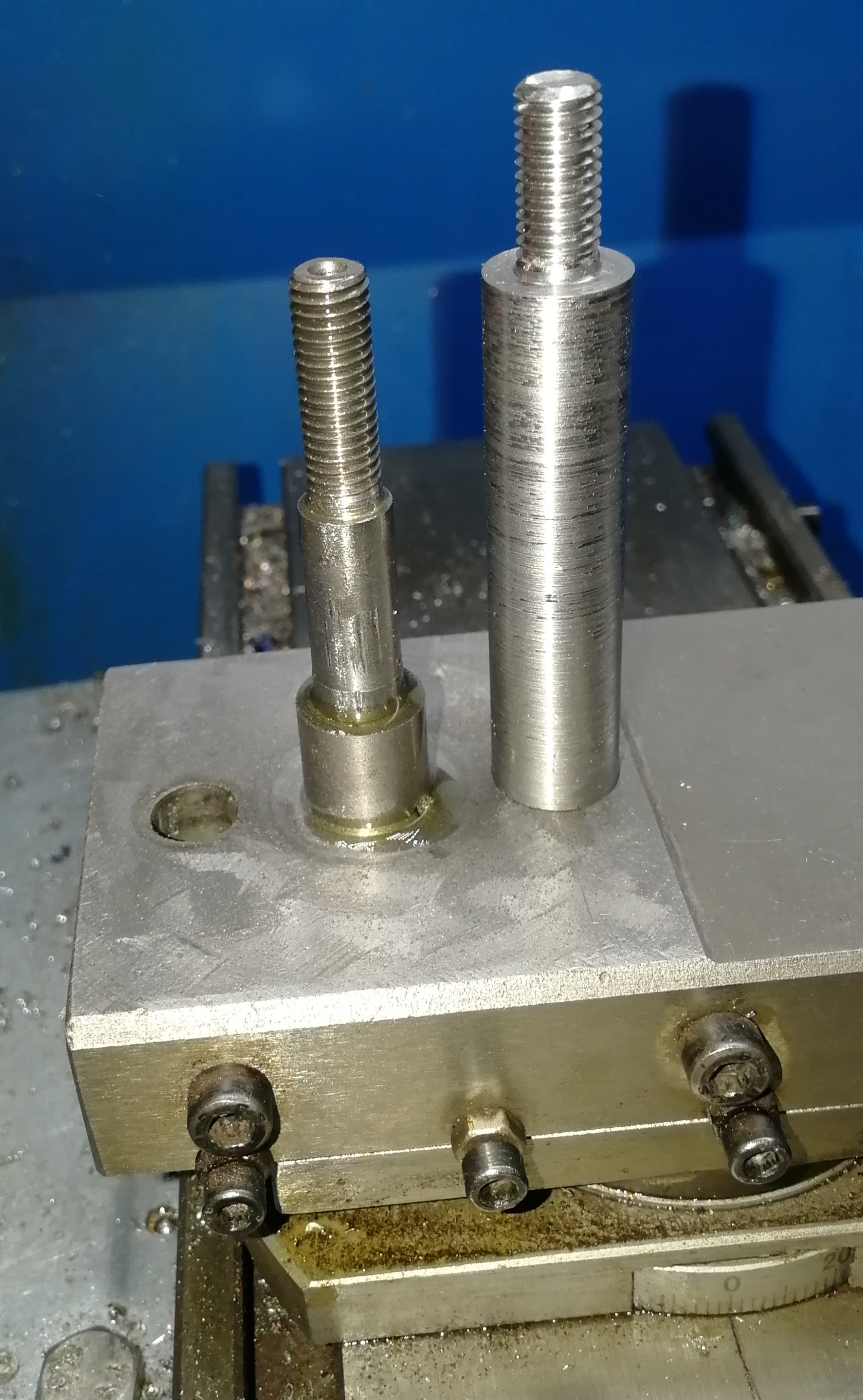

Tak po urputnom boji namontovane. Asi som mal zobrat tie nizsie drziaky, by drzali na celej pohyblivej rybyne, zase na tom malom sustruhu s max 1mm sponou, to asi nebude na zavadu.
Nadstavec som robil z nejakej tycky z trubkoveho kluca, tak povrch nic moc.
Nejake fotky z montaze. Keby som daval vacsi pozor, trebalo tu stredovu dieru v skrutke (v upinaci) prejst na sustruhu pac ten vnutorny otvor nic moc sisoid.

Skrutku som nechal povodnu, nemalo zmysel vyravbat novu dlhsiu, aj tak by mala priemer 10mm, a diera v upinaci bola 14,4mm. Keby som to robil znova upnem tu skrutku z upinaca a preliznem po dlzke na 14,5mm aby to pekne sedelo.
Na povodnu skrutku som nasruboval predlzenie o priemere 14,4, tym padom sa to troska spevnilo.
Mam tam 12mm noz a na stred do vychadza tak, ze drziak platku je cca 2mm pod posuvnou rybynou vid prve foto, ale to je detail.
Ak by som objednal tie znizene drziaky bolo by to ok, alebo pouzit do tychto 10mm nozik. Ale tak ci tak nepredpoklafam problem ani pri 12mm nozoch.
Ano povodnu upinaciu hlavu som pouzival aj bez vystredenia, ked som vyrabal tu predlzenu skrutku. Ak by som vyrobil redukcny kruzok tak by bola ako origo.
Mam aj 250-000 upinak tj ten mensi, ale. To vyzera tak hrackarsky a male to je na 8mm noze.
Takze ta 250-111 (100) je akurat mohla by byt mensia ale co uz. Ma vlastne rozmery povodnej upinacej hlavy. (akurat je vyssia)
Suport mi nakoniec stocili na sustruhu, tak ze to neslo na cnc frezku.

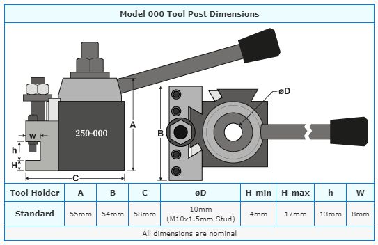

Nazdar,
prosím o pomoc s výběrem rychloupínáku na můj soustruh.
Poměřil jsem nožovku a vyšlo toto:
Půdorysně má nožovka 65x65 a je čepu d11.8
Podle odkazů v tomto vlákně je kritický rozměr 21mm od saní po osu rotace. Při uvažovaném použití nožů 12x12 počítám 21 - 12 = 9mm jako maximum rozměru H. Tomu vyhovuje velikost 250-000 nebo 250-111 SLIM.
Uvažuju zatím správně?
Pokud ano, prosím (nejraději majitele podobných hraček) o tip, který konkrétní typ koupit a kde (stále máme coronu) bezpečně koupit. Pro moje účely by mohlo stačit i duralové provedení, pokud s ním nemáte špatnou zkušenost. Přiznávám, jdu po ceně, protože bych chtěl mít "spoustu" držáků s konkrétními noži, abych nemusel pořád štelovat podložky a geometrii.
Předem díky, Radek
Předem díky, Radek

Tobě tam bude krásně sedět Multifix velikost Ab. Jeho držáky mají rozměr h (spodek držáku) 7,2 mm, takže nože 12x12 upneš s rezervou přes jeden milimetr.
Multifix je sice o něco dražší, ale nezavrhuj ho. Je to šikovnější systém než je tebou zmiňovaný 250-000. Také jsem ho koupil, a pak jsem ho se ztrátou prodal, aniž bych na něm dělal.
I tady platí, že kdo kupuje levně, kupuje dvakrát.
Máš krásný, nový soustruh a multifix by mu slušel. U paulimot.de ho koupíš celkem levně, a do třech nebo čtyřech dnů ti přijde domů.
216 ab vs 150E 111 je sakra rozdiel, a 35E res 25E za drziak tiez.
Ale multifix ma nieco do seba.
Ale 000 stoji bagatel, a drziaky su za 10E, akurat 12mm noz v tom vyzera divne. Navyse upinac je maly, tym padom musis viac vysunut noz, vecie sily posobia na drziak. Ak chces k9zem urobit fotky drziaku 000 a 111

Jaké rozměry má původní nožovka?
Myslím její základnu a jaký šroub (rozměry) máš k jejímu uchycení?
- Zdenek Valter
- Příspěvky: 5475
- Bydliště: Ústí n. L.
Posílám rozměry
Zdroj
https://www.arceurotrade.co.uk/Catalogu ... -Tool-Post
