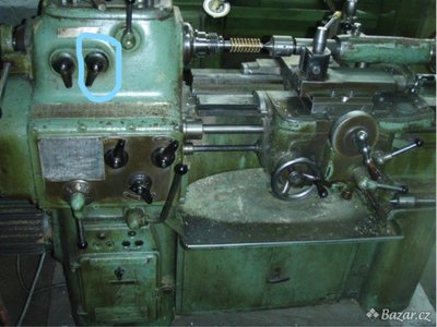

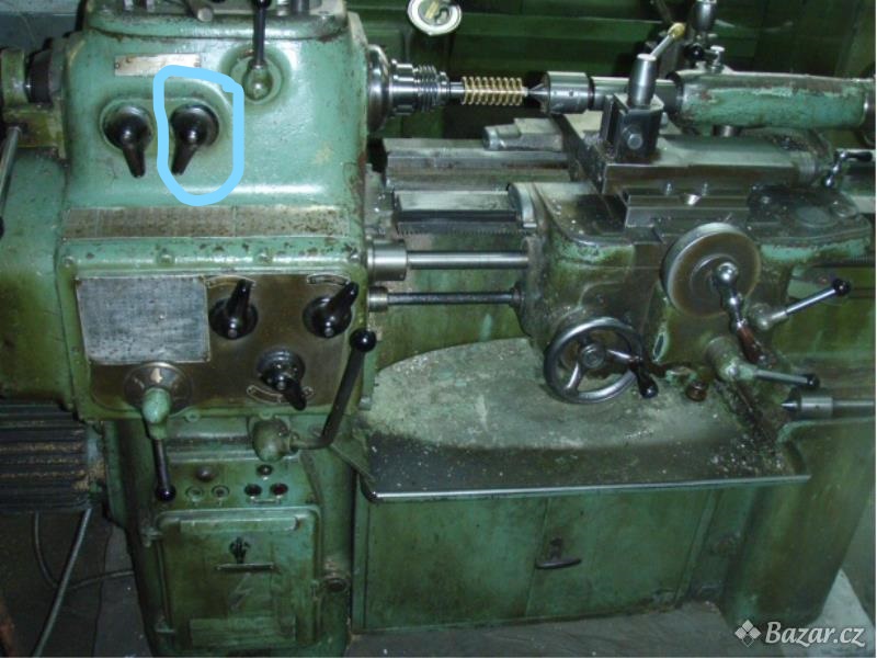

Mám dotaz ohledně ovládání. Kčemu je tato konkrétní páka?
V manuálu který mám, je špatný popis ovládání jednotlivých pák.
almac
Příspěvky: 764
Bydliště: Liberec
Příspěvek 11. 7. 2019, 12:10
je to páka zapínání soustružení strmých závitů. Strmé závity to řeže, pokud se jede na pomalé otáčky přes redukci 1:8, jinak bez redukce to řeže stejná stoupání pro obě polohy páky. A.

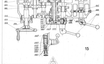

Potřeboval bych seřídit suportovou spojku. V návodu se píše: Potřebný tlak pružiny se nastaví stavitelným šroubem 1180P, ale já ho tam nemám, tak nevím kde a co mám hledat. Předem děkuji za rady.
Dawe
Příspěvky: 3125
Příspěvek 31. 7. 2019, 8:02
Ty totiz nemas stavitelnou vypinaci spojku s tou objemnejsi pakou spinani posuvu v ktere se ten predepnuty mechanismus bezne nachazi. Mozna mas mechanismus externe viz obrazek. Delaly se S28 s mechanismem v pace i vne. Videl jsem uz nejmin tri provedeni paky, ale kdy a jak se to osazovalo nevim. Davalo by smysl ze jeden typ maji kusy osazene naraznikovymi valci kde se ocekava provoz na pevne narazky a druhy typ ten zbytek? Nevim. Muj Zebrak mel oboje, jak stavitelnou vypinaci spojku v pace, tak i oba naraznikove valce. Mrkni na foto co jsem sem daval driv, uvidis rozdil v te pace ovladani posuvu.
edit: obrazek.

Já tam mám tuhle páku. Je to celé zalité barvou a od generálky na to nejspíš nebylo sáhnuto. Seřizuje se to v té páce?
Dawe
Příspěvky: 3125
Příspěvek 31. 7. 2019, 9:09
Aha, ja mel za to ze tvuj je ten tmave zeleny vyse na strance. V tom pripade serizuj sroubem uprostred paky. Mel by tam pasovat cca 5mm plochy sroubovak, jestli je original. Doporucuju pri serizovani najizdet do realne narazky pri soustruzeni, tak si udelas nejlip predstavu. Jen tak na volno a do hardstopu se to chova jinak.

Ten šroub ve středu je dotažený na doraz.
Dawe
Příspěvky: 3125
Příspěvek 31. 7. 2019, 11:23
No tak ho povol. Na doraz znamena ze nebude vubec vypinat

Takhle to bylo a chodilo to.
Dawe
Příspěvky: 3125
Příspěvek 31. 7. 2019, 5:13
Co a jak chodilo? Bud mas ten sroub vazne pritazeny nadoraz a pak dobra spojka pri soustruzeni fakticky nevypina, klidne i pretlaci mikrometrickou narazku a vypne az pri fakt velky rane na hardstop.
Cim vic sroub povolujes, tim driv zacne spojka vypinat. Nastav si jak ti to pro danu praci vyhovuje. Mne se treba pro najizdeni posuvy do narazek pri strednich rychlostech a male spone osvedcilo povolit asi 6 otacek od dotazeni. Pak je dobra opakovatelnost pricemz mi ale posuv porad nevyskakuje nechtene. Taky ale zalezi na stavu sroubu a matice pricneho posuvu, jestli ti jde tezko, musis pritahnout vic aby ten posuv nechtene nevyskakoval. Zalezi nakonec jen na tvych preferencich.

Šroub byl na doraz a na příčném posuvu mi začala padat páka i když suport jde lehce. Na podélném posuvu jsem zkusil rukou podržet kolečko a taky vypnula. Pravda je, že když jsem ho koupil, pral jsem do všech mazniček olej, protože bylo všechno suchý a zatuhlý. Může být problém v tomhle?
