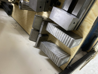

Modros píše: ↑8. 3. 2023, 10:03 daj se nekde sehnat?
Výrobca Vertex Taiwan, predajca Kovonastroje
BalazKovo.sk
Modros
Příspěvky: 2133
Příspěvek 9. 3. 2023, 6:38
já je mám...na hřídele a ploché...ale jsou malé.....tyhle uhlové sem nikde neviděl
Příspěvky: 2780
Příspěvek 9. 3. 2023, 7:02
jergus.balaz píše: ↑9. 3. 2023, 6:02
Tyhle jsou ještě z dob Zbrojovky Brno. Přitáhl jsem jich jen "pár" (metráků) :lol:
Modros
Příspěvky: 2133
Příspěvek 9. 3. 2023, 7:09
Tak by ses mohl podělit...s lidma co takové věci nutně potřebujou :lol: :lol: :lol: :lol:
Příspěvky: 6619
Příspěvek 9. 3. 2023, 7:30
Mam ty male od vertexu, pro mě stačí určitě, ale já bych se za brusiče neoznačil :lol:
Kdyby jsi se chtěl náhodou podělit, vyměníme, zkapalníme. Ale nemyslím, viď :mrgreen:
Sancho Panza
Příspěvky: 1515
Příspěvek 9. 3. 2023, 8:12
stanik84 píše: ↑8. 3. 2023, 11:38 Absolutně netuším, jestli to ještě dneska někdo dělá. Ale určitě to někdo najde u Číňana :lol: :lol: . Ten už zvládnul obšlehnout i orovnávač Jones and Shipman :-)
No, obšlehnout ho sice dokázal, ale s tím původním to má akorát společný to, že to podobně vypadá. :lol:
Na druhou stranu - u těhle bloků je to celkem (teda pokud je nevyráběl úplný dxxxl - což někteří číňaní opravdu dokážou) dost jedno - protože se to stejně (jako 99,9% produkce z číny) může použít akorát jako polotovar - protože to je šišatý až běda - tj. stejně se to musí celý zúhlovat a přebrousit.
Takže pokud by byl polotovar, odpadl by opruz s skládáním (výrobou) bloku z lamel svépomocí.
Modros
Příspěvky: 2133
Příspěvek 9. 3. 2023, 8:20
já bych si je udělal...u toho vertexu sem pochopil že mezi kovovejma deskama je hliník? a dva čepy a celé je to slisované nebo to odlejvaj? nevím....nikde sem nenašel co za materiál na to použít...čas i nervy bych na to měl :lol: :lol: :lol:
Sancho Panza
Příspěvky: 1515
Příspěvek 9. 3. 2023, 8:23
Modros píše: ↑9. 3. 2023, 8:20 já bych si je udělal...u toho vertexu sem pochopil že mezi kovovejma deskama je hliník? a dva čepy a celé je to slisované nebo to odlejvaj? nevím....nikde sem nenašel co za materiál na to použít...čas i nervy bych na to měl :lol: :lol: :lol:
Jestli je mezi lamelama hliník, tak přesně platí to, co jsem napsal :lol: :roll:
Modros
Příspěvky: 2133
Příspěvek 9. 3. 2023, 8:46
takže tam musí bejt mosaz? má to nějaký důležitý důvod? čínan tam dává hliník kvuli ceně?
našel sem info že se pájej stříbrem nebo slepují lepidlem....mosaz právě kvuli tomu pájení?
Příspěvky: 7641
Příspěvek 9. 3. 2023, 9:23
jamile se do styku hliník-železo dostane voda (emulze), tak to začne hnít a nabobtnávat a z kostky bude bramboroid s vystrčenejma rohama
Modros
Příspěvky: 2133
Příspěvek 9. 3. 2023, 9:25
testone píše: ↑9. 3. 2023, 9:23 jamile se do styku hliník-železo dostane voda (emulze), tak to začne hnít a nabobtnávat a z kostky bude bramboroid s vystrčenejma rohama
takže sem si od vertexu koupil předraženou bramboru :lol: :lol: :lol:
mimochodem sem je musel přebrousit protože kolem pravého uhlu to ani neprošlo :lol: :lol:
Příspěvky: 7641
Příspěvek 9. 3. 2023, 10:00
třeba to mají tak slepený že to nic nenasákne
Modros
Příspěvky: 2133
Příspěvek 9. 3. 2023, 10:07
testone píše: ↑9. 3. 2023, 10:00 třeba to mají tak slepený že to nic nenasákne
používám je rok.....kromě škrábanců jsou stále rovné....ale utírám je do sucha když je ukládám....možná v horizontu let to něco udělá....
Příspěvky: 2780
Příspěvek 9. 3. 2023, 10:12

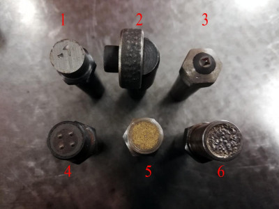

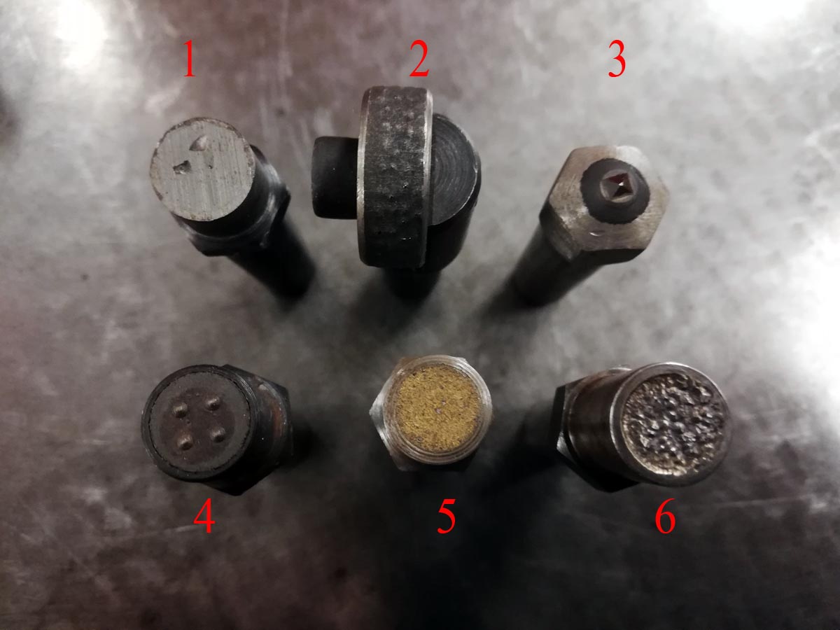

Příspěvek 11. 3. 2023, 9:33
Ahoj Jerguš,
pôvodne som myslel, že to preberieme pri rozhovore, ale potom ma napadlo, že získané informácie by mohli zaujímať aj ďalších kolegov (a možno nie a každému okrem mňa je to jasné :-D), tak sa ťa opýtam tu. Mám nasyslených viacero druhov orovnávačov, avšak trochu tápem na čo sa ktorý najviac hodí (a na čo sa naopak nehodí) a ako sa používa. Ak budeš mať trochu čas, budem rád ak mi to objasníš.
Ďakujem!
