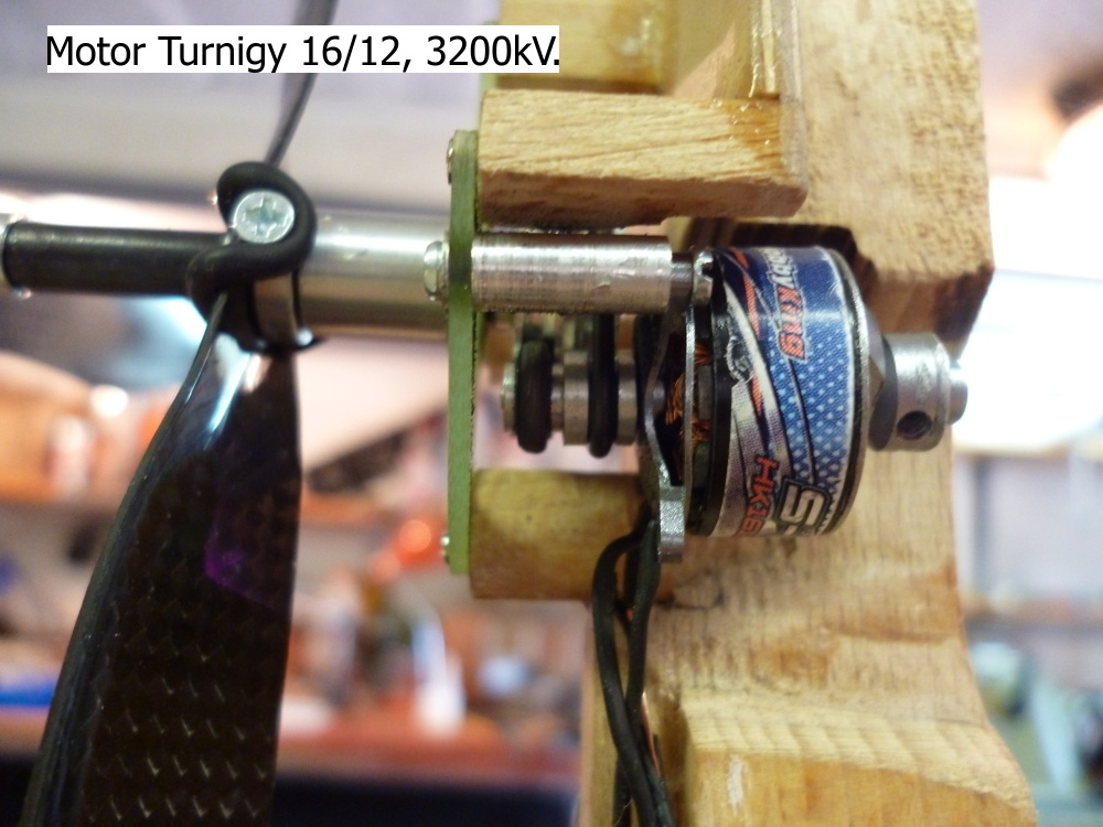

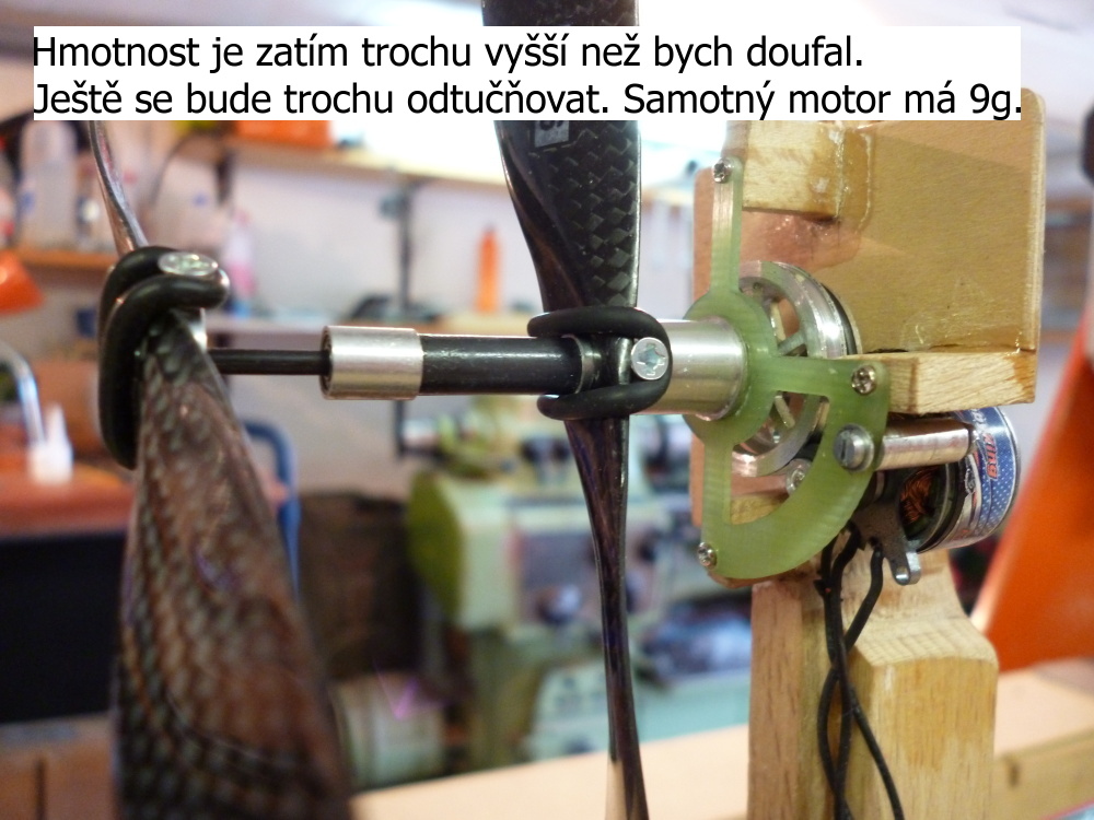

Pohon pro halovku s protiběžnými vrtulemi. (Tedy zatím je to ve fázi pokusu...)

Aták, tak přeju hodně zdaru ve vývoji.

můžeš napsat jaký to má odběr naprázdno bez vtulí a s vrtulema ( případně i s tahem ) ?

Mrkni tady:
http://www.rcmania.cz/viewtopic.php?f=6 ... 7&start=30" onclick="window.open(this.href);return false;
tam je to trochu rozvedeno.
Miloš

Jo a ten odběr naprázdno musím teprve změřit. Vidíš, tím jsem měl začít.....
