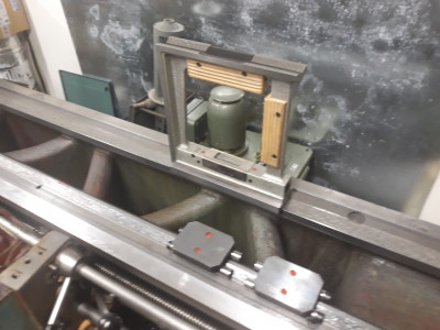

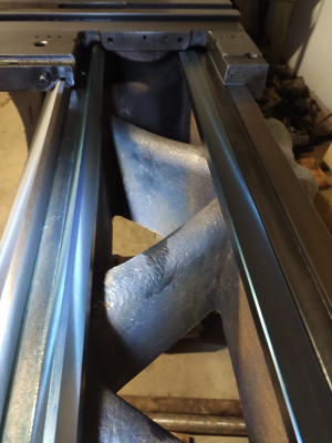

No, koupil jsem znovu celý soustruh - celkově jsem zaplatil skoro 60 tis Kč včetně DPH. Samotná cena zakázky byla kalkulovaná někde lehce nad 50 tis včetně DPH, k tomu šla ještě doprava zajišťovaná moosem, která tak vyšla fakt levně - sám bych ji pořídil za cca takovou cenu. Ale spíš mi přijde, že doprava musela být trochu víc a zakázka byla reálně levnější než u kalkulace.
Na brusce prý soustruh strávil 25 hodin - což je prý dost nadprůměrný čas. Další doklad toho, jak to bylo projeté... Zítra si změřím, kolik materiálu se z lože odbrousilo. Snad tam ještě zbylo něco z kalené vrstvy, to taky změřím.

Teď budu sbírat odvahu na to napasovat desku příčného posuvu na už obroušené vedení na saních. Taky si na malých dílech soustruhu zkusím tmelení a nástřik barvou. Soustruh není ve vytápěné dílně, ale menší díly si můžu do tepla převést a dělat na nich. Rád bych taky složil a vrátil do soustruhu co půjde - převodovka, motor, vnitřnosti vřeteníku, ... Všude po dílně mám krabičky s díly a každým dnem klesá pravděpodobnost, že si vzpomenu, kam co patří. :D

Pěkně si s tím hraješ. Kolik hodin jsi dal do zaškrabání vedení pro koníka a desky koníka? A co ostatní (kalené) plochy lože?

gaminn píše: 3. 2. 2021, 12:29 Pěkně si s tím hraješ. Kolik hodin jsi dal do zaškrabání vedení pro koníka a desky koníka? A co ostatní (kalené) plochy lože?
Ahoj počítám tak cca 40h
Na kalené plochy , udělam buď sáňky na to zaškrabané vedení koně podle ktrereho to přebrousím suportovou bruskou . Nebo to nahrubuju ruční pásovou bruskou a zbytek doškrabu. Škrabák s keramickou destickou to celkem bere😉 . Víc času zabere měření😉

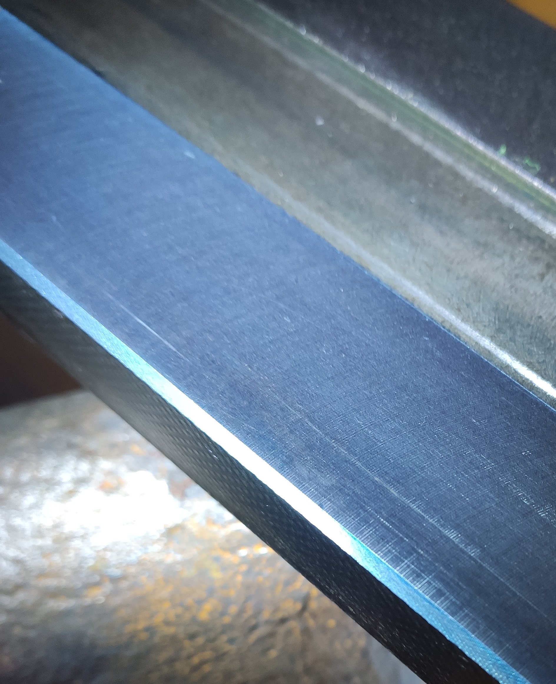

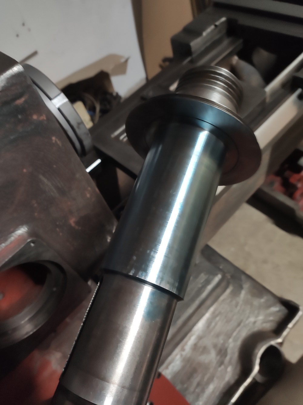

gaminn
Příspěvky: 996
17. 2. 2021, 6:48

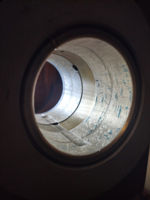

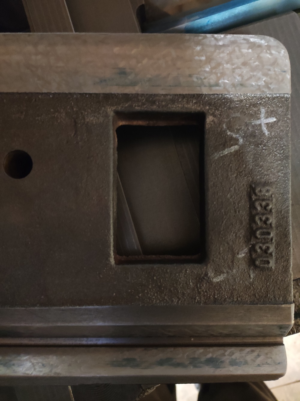

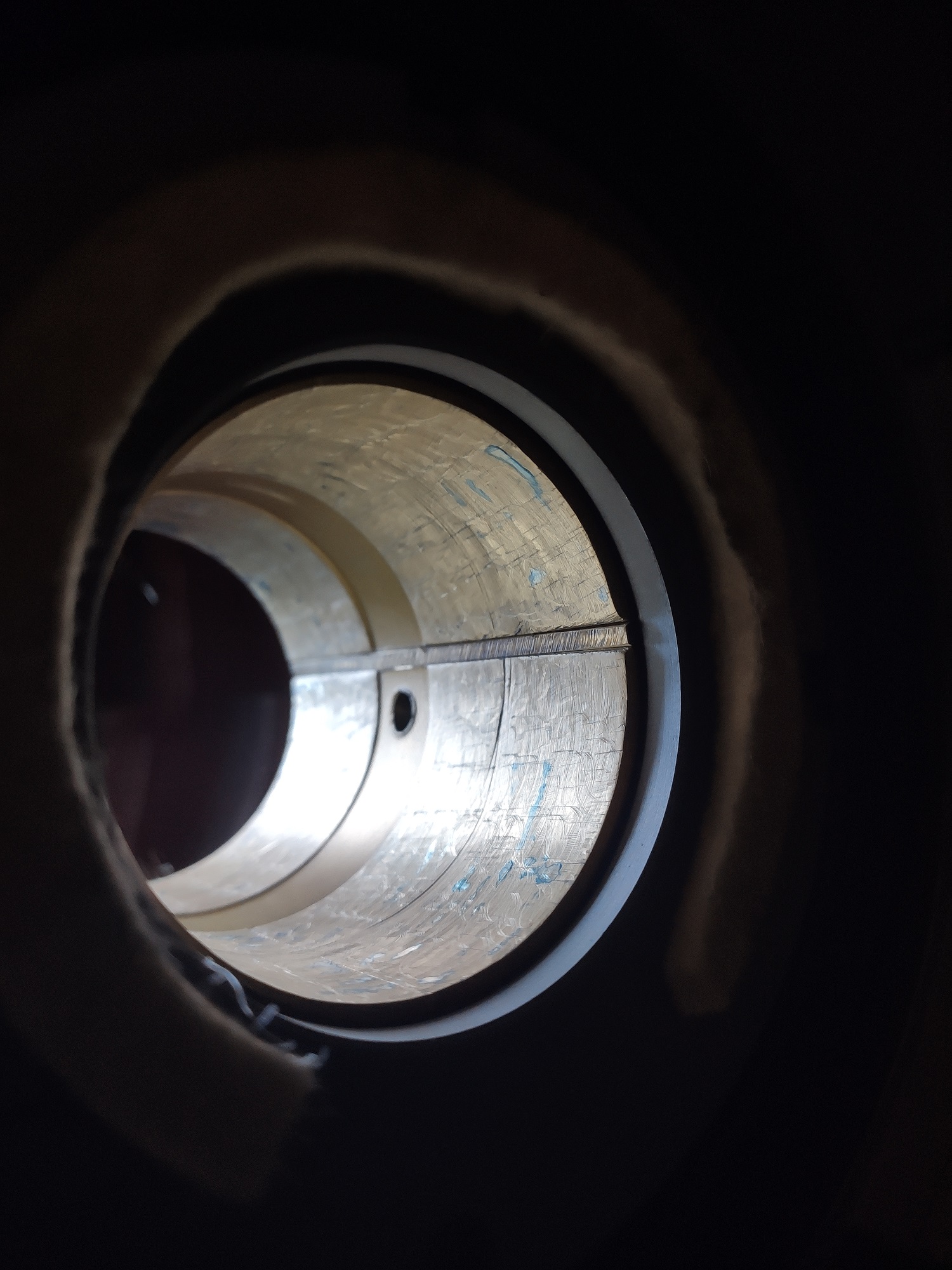

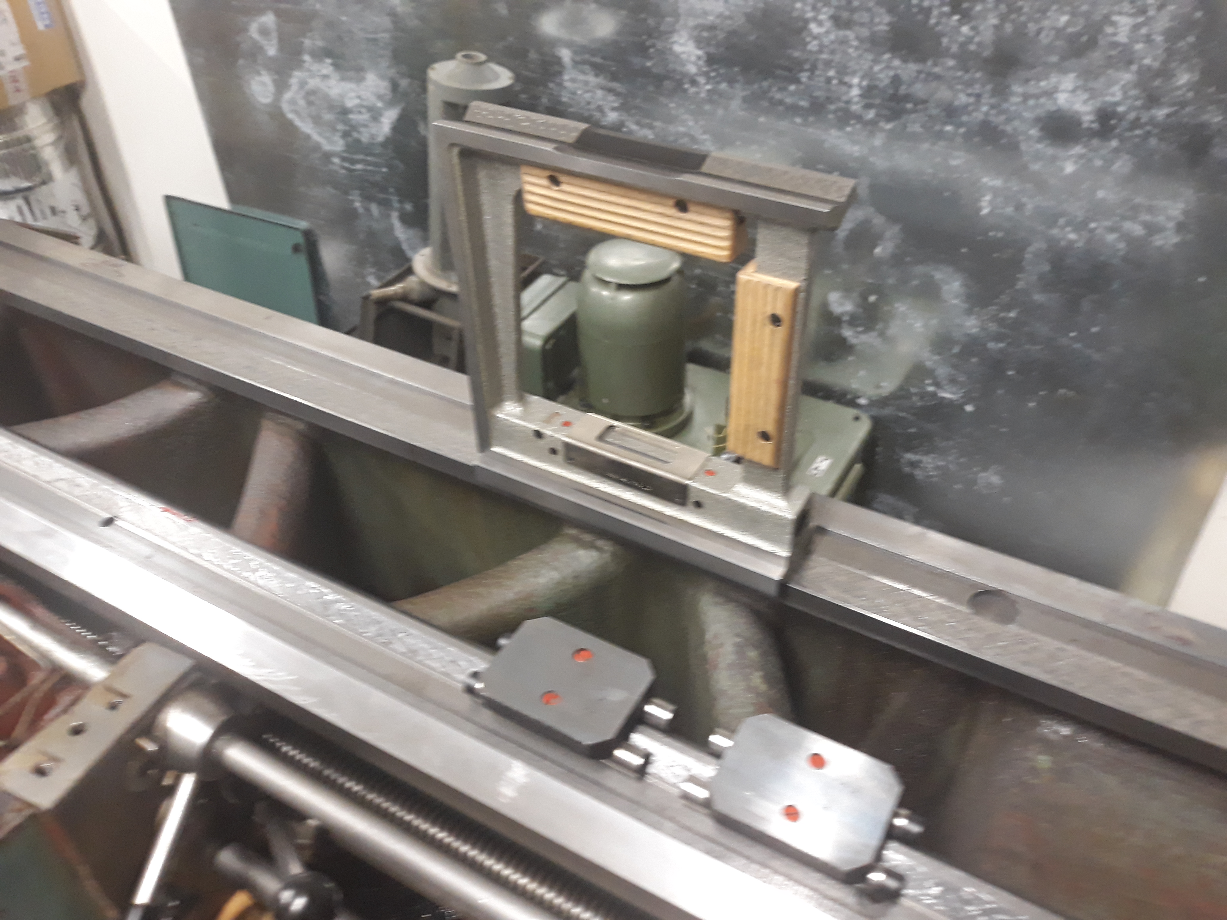

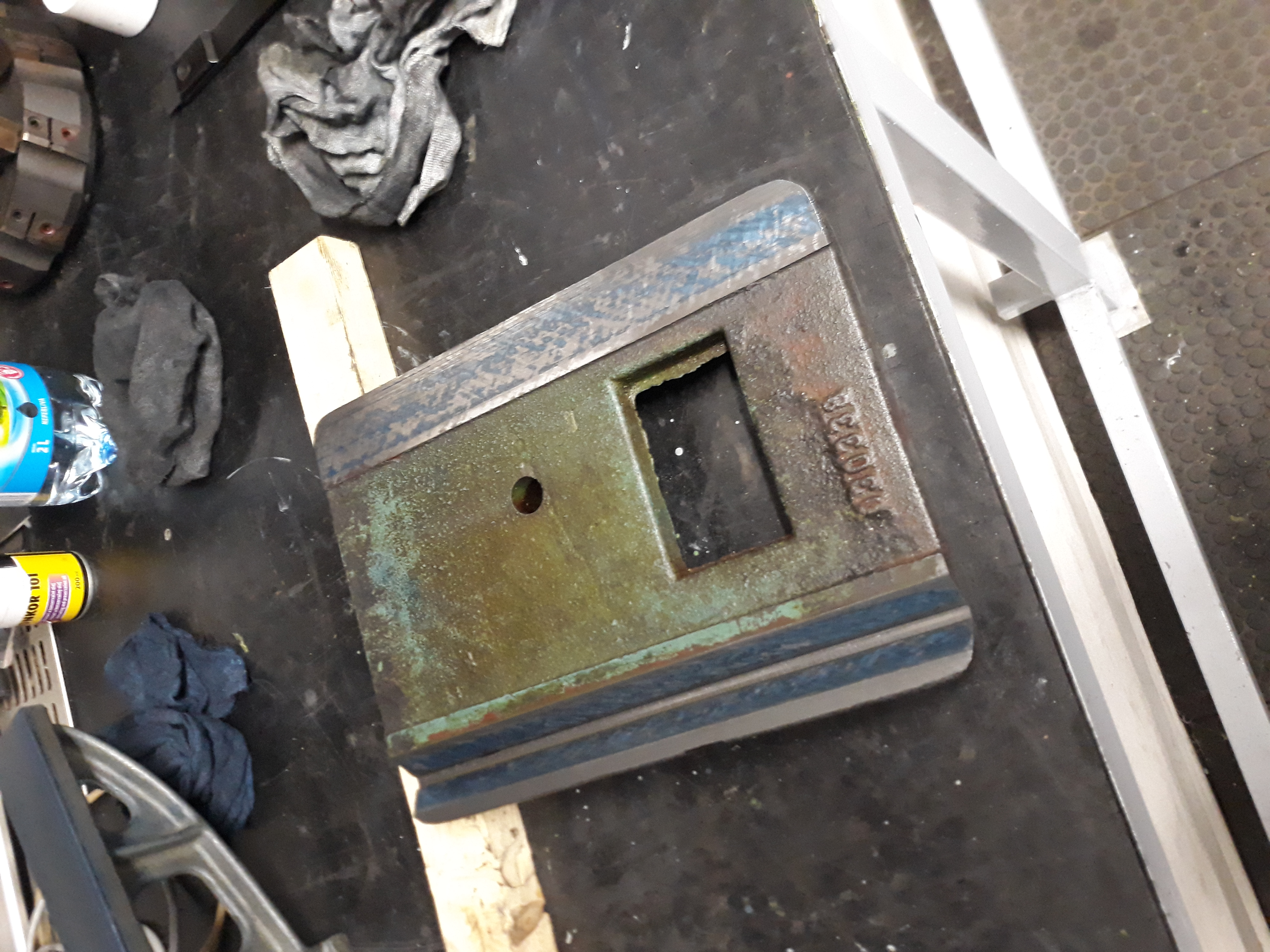

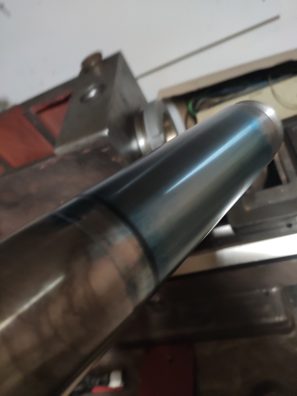

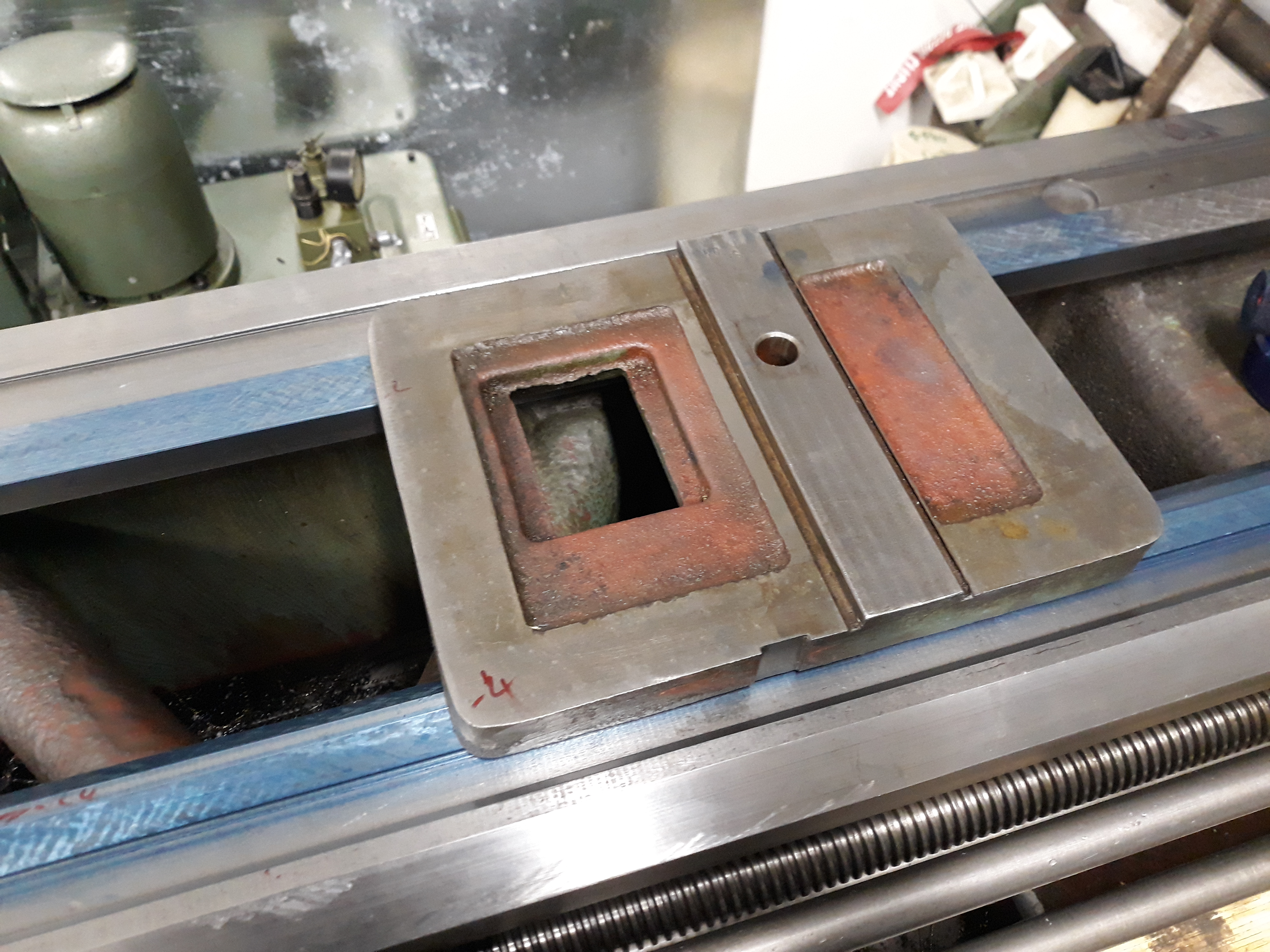

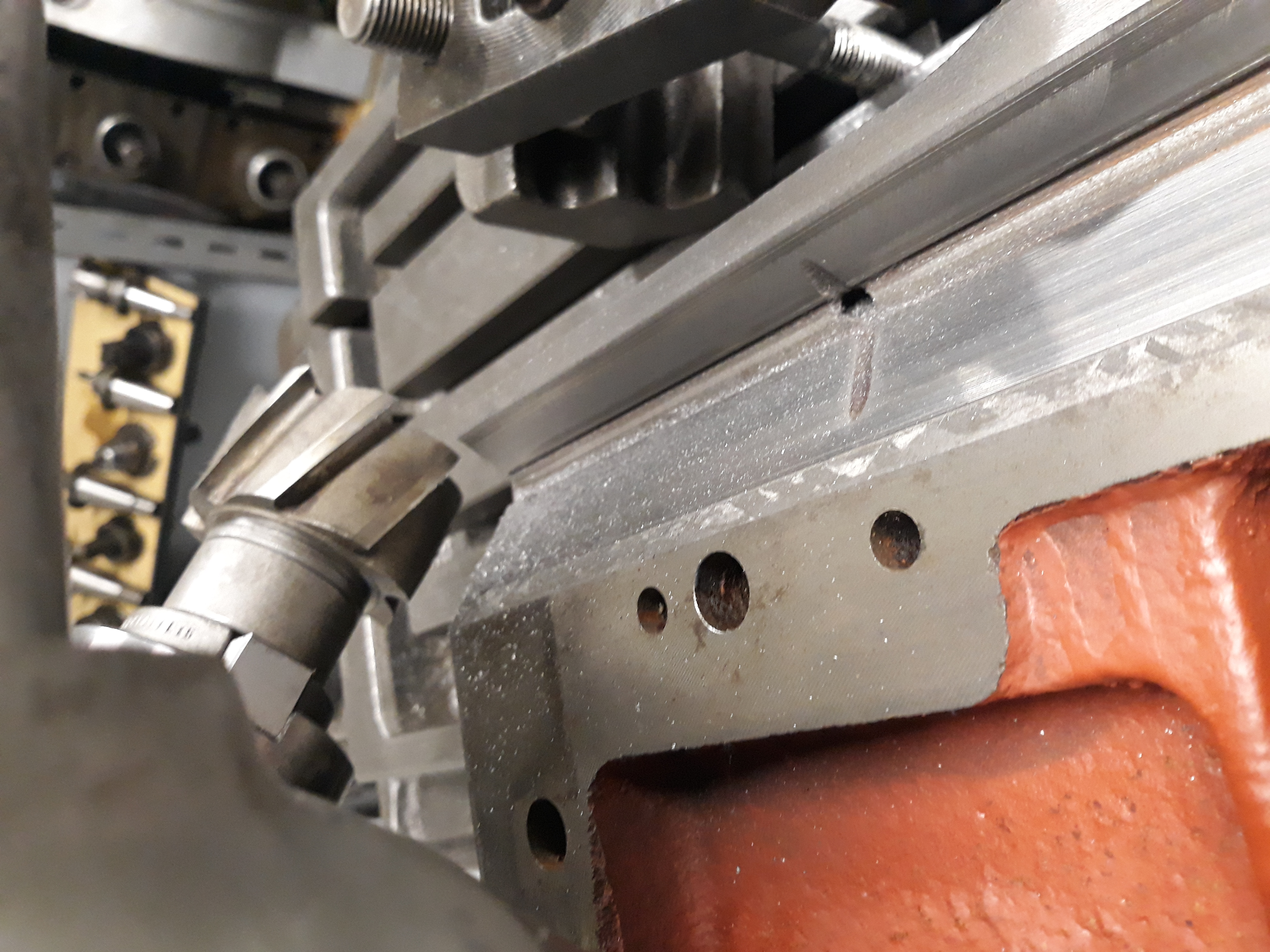

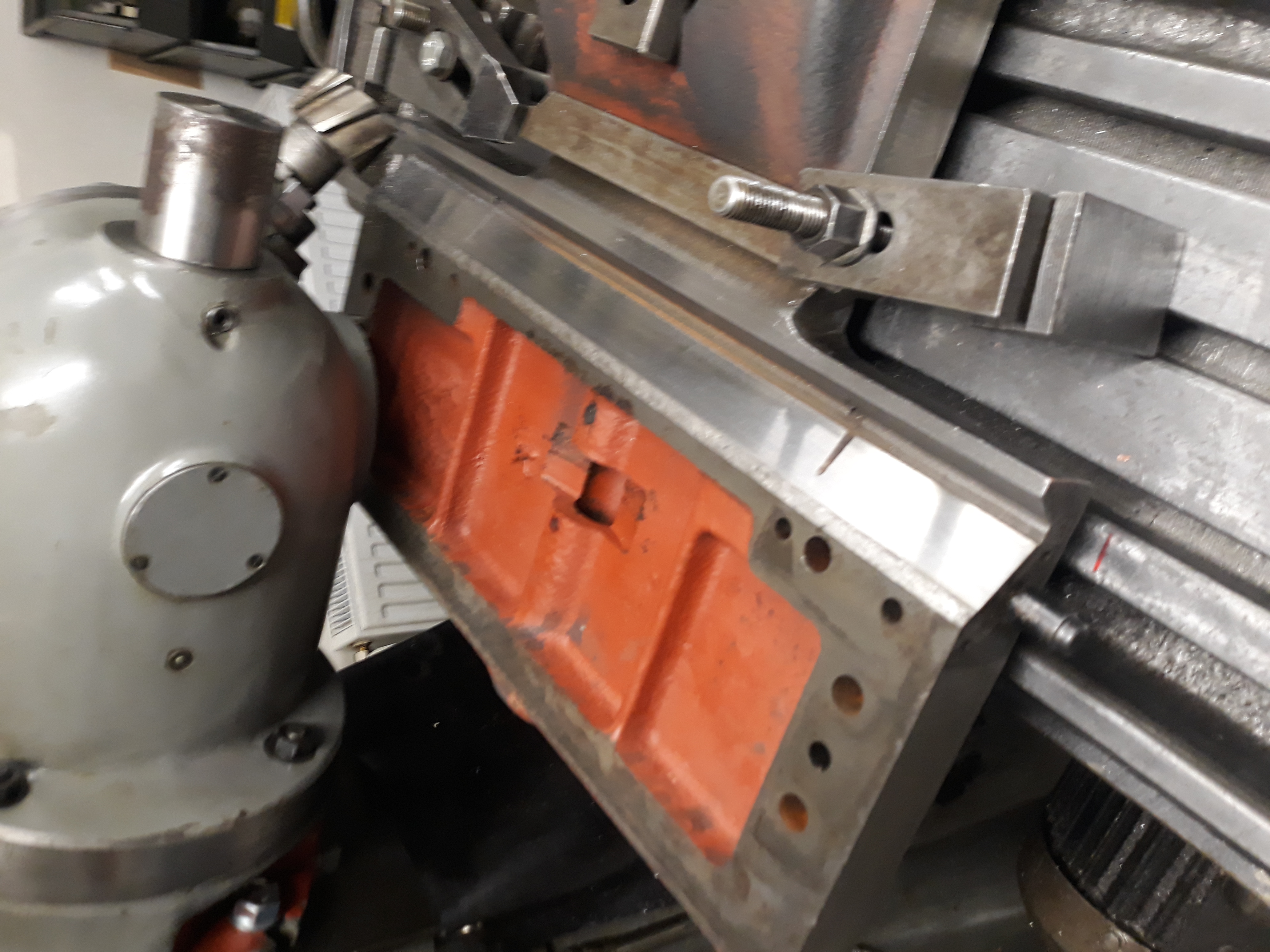

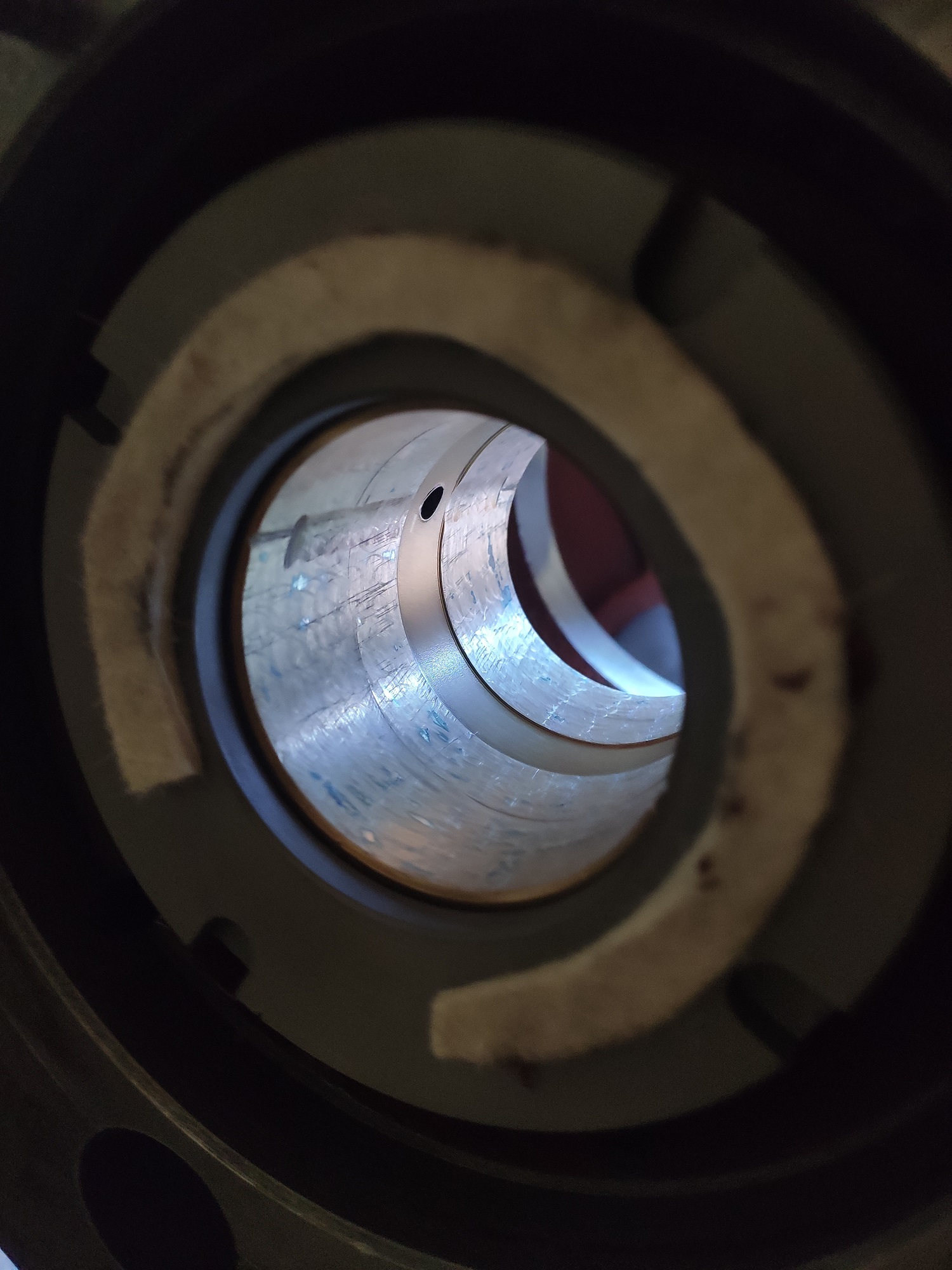

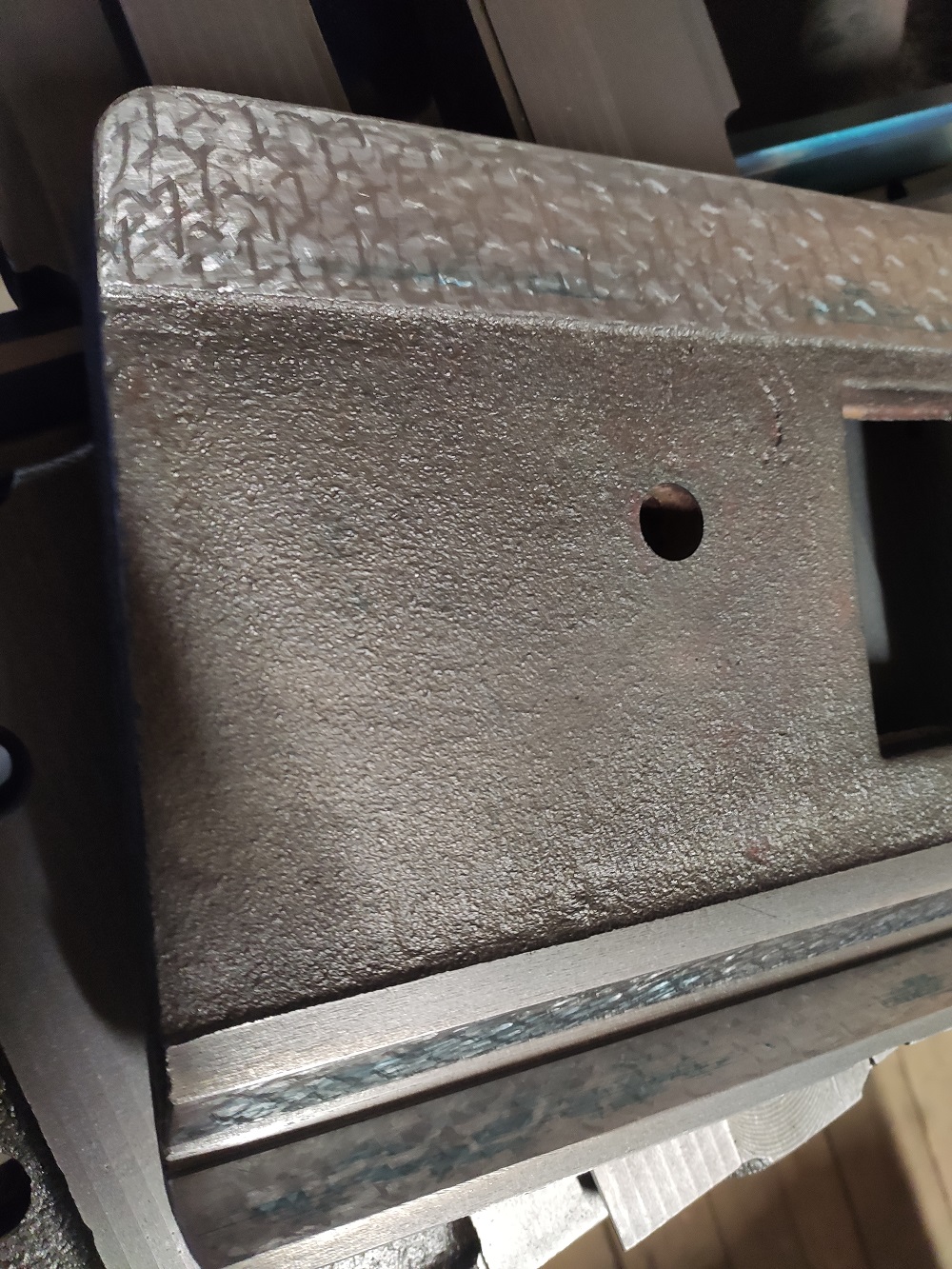

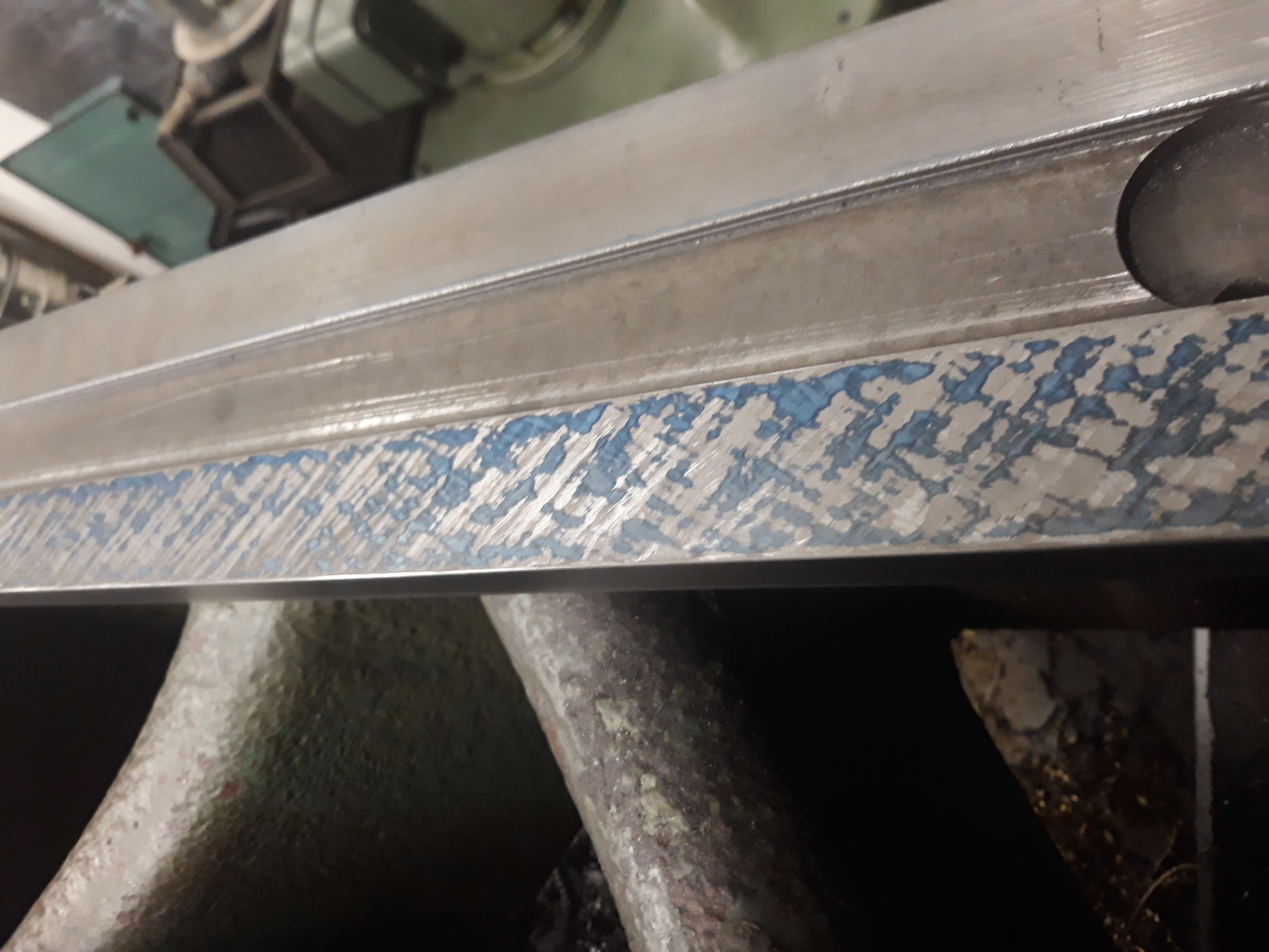

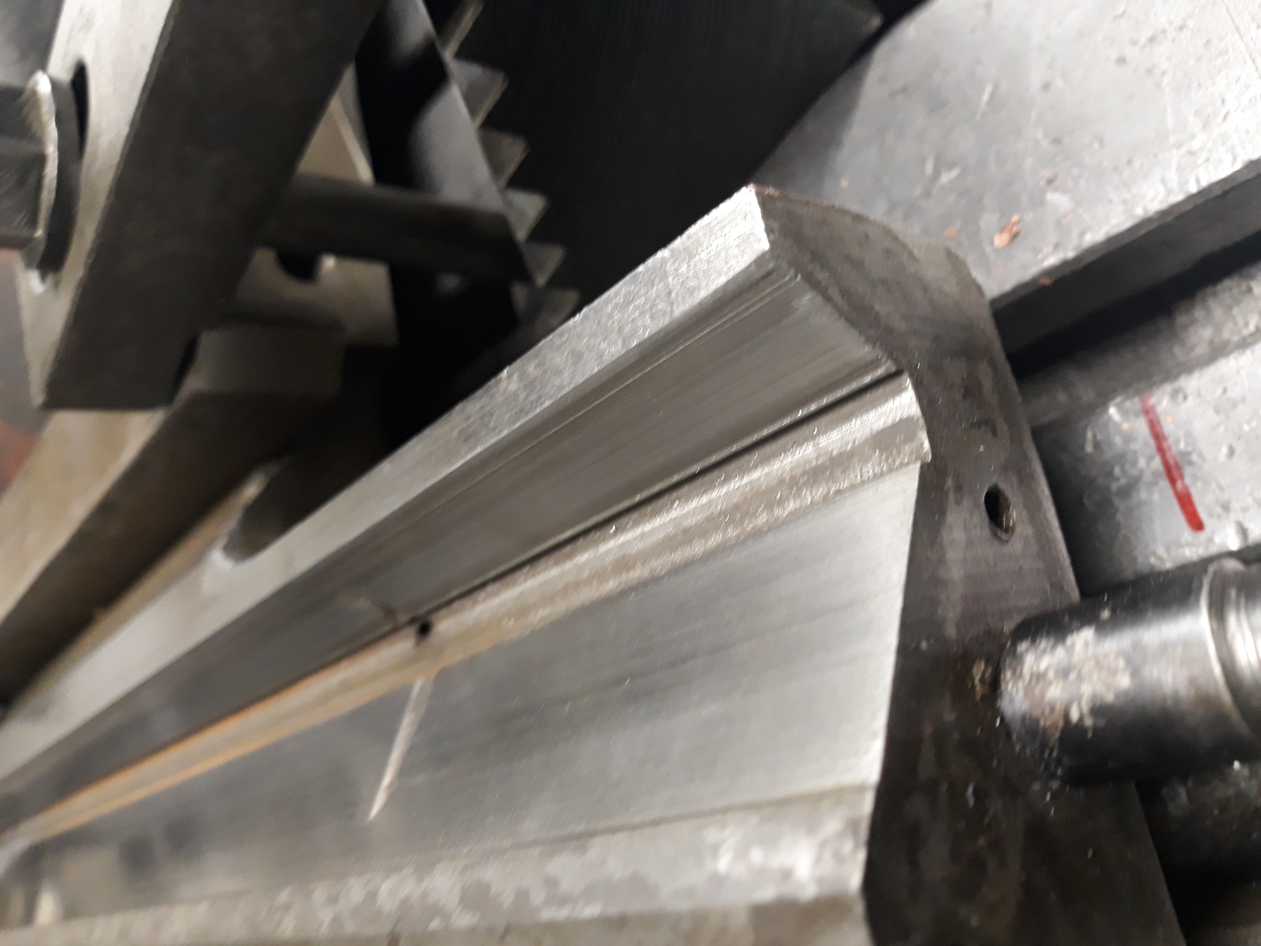

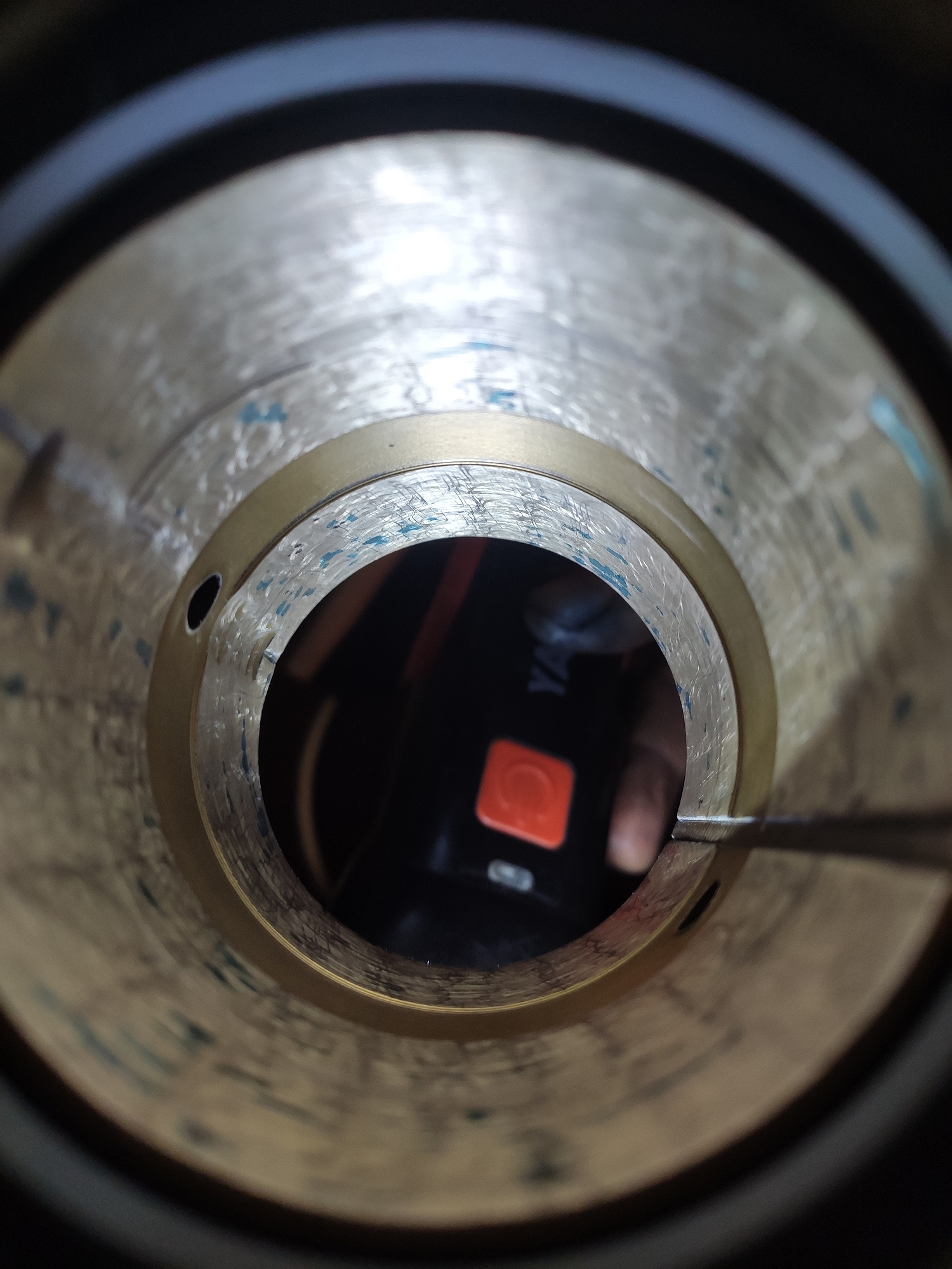

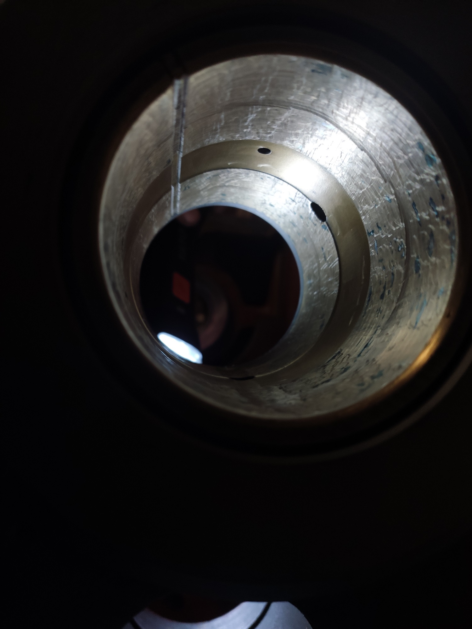

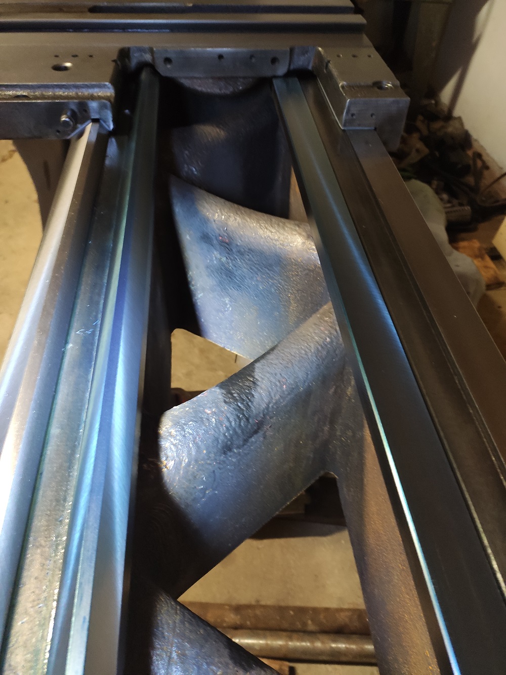

Po dlouhé době jsem se konečně dostal k soustruhu. Opsal jsem vřeteno do ložisek a lože na koníka. Dělal jsem to poprvé, možná podruhé, s olejovou barvou od Umton (pruská modř), ale minimálně to vřeteno vypadá opsané docela slušně. Co říkáte na:
1) Kvalita zaškrabání ložisek vřetena?
2) Kvalita zaškrabání koníka? Má být deska koníka rovná? Mně teď běží směrem k vřetenu nahoru (deska má vepředu o 5 stovek větší tloušťku jak v místě prizmy tak i na rovné části vedení).
3) Kvalita broušení lože?
