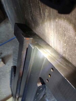

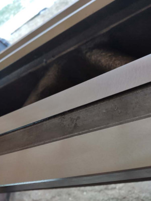

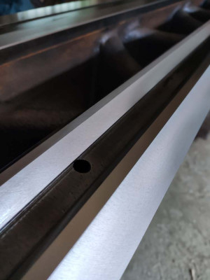

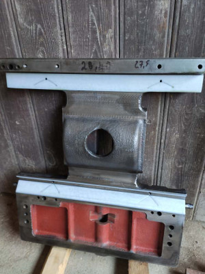

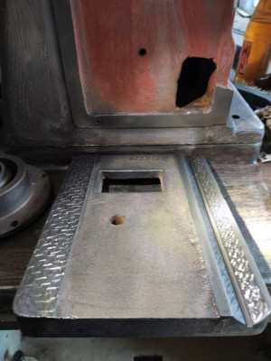

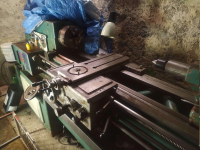

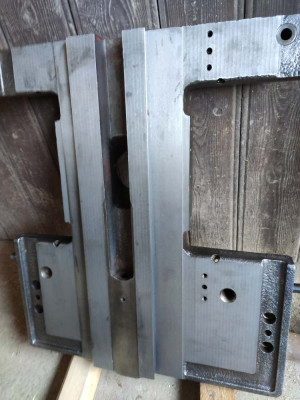

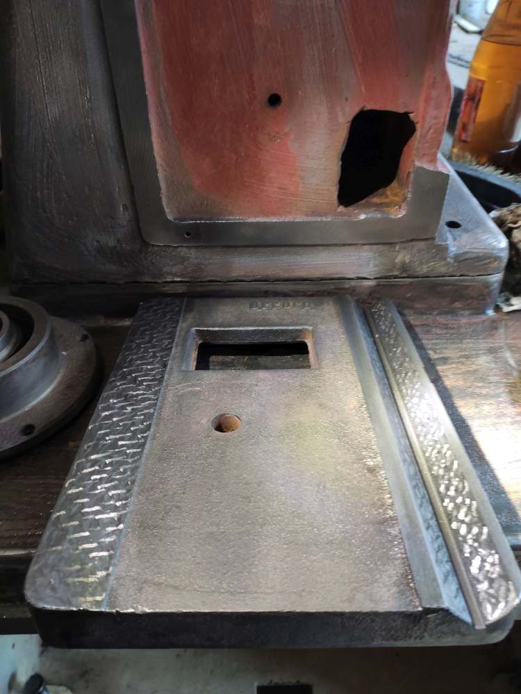

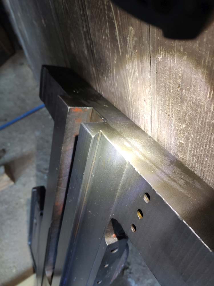

Já jsem podélné vedení nebrousil a suport jsem taktéž nechal jak byl. Po kompletním přeměření to samozřejmě projeté je, ale myslím že to bude stačit, protože je to tak o 300% lepší než na předchozím soustruhu co jsem měl. Co jsem brousil bylo vedení suportové desky ( příčných saní)
abych nemusel tolik škrábat a doškrabal jsem to jako celek samozřejmě jen v přesnosti danou podélným vedením, ale jezdí to celkem pěkně a bez vůle (teda pokud prostředek nožovky nastavím na střed vřetena a do desky klepnu paličkou tak mi to do strany poskočí o stovku. Samozřejmě ještě můžu dotáhnout klín, ale potom už to jede tlačit rukou celkem ztuha. Tak uvidím až bude šroub.
Dále dělám na nožovém suportu a budu muset podložit koníka.

Petr68 píše: ↑27. 1. 2021, 10:10 Já jsem podélné vedení nebrousil a suport jsem taktéž nechal jak byl. Po kompletním přeměření to samozřejmě projeté je, ale myslím že to bude stačit, protože je to tak o 300% lepší než na předchozím soustruhu co jsem měl. Co jsem brousil bylo vedení suportové desky ( příčných saní)
Máš to vymazlené škoda na tom něco dělat😉😁. Já to beru z gruntu

servis4sp píše: ↑28. 1. 2021, 3:53 Máš to vymazlené škoda na tom něco dělat😉😁. Já to beru z gruntu20210126_200824.jpg
Tak ono to takhle dává smysl. To moje je spíše taková lehká oprava. Všechno běží jak má, ložiska nehučí, elektrika nová... Přesnost ale víceméně jen okopíruji.
Já dnes vím, že bych při kompletní GO šel cestou jako gaminn a to hodit na vozejk a upalovat do M-moosu :)
Pokud tam ale někdy pojedu, tak jen s mou vysněnou SUI32B :)

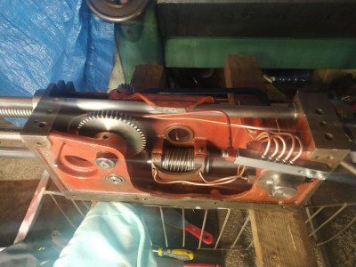

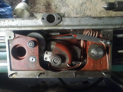

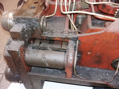

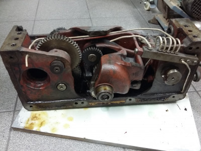

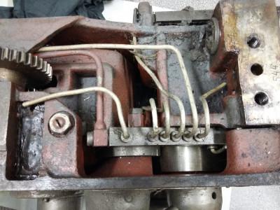

Zdravim máte niekto fotky mazacich trubiciek v suportovej skrini ? Neviem presne ako a kam idú.
Ďakujem.

Něco mám :)

Tento víkend som s tým konečne pohol veď to poznáte 50 percent času sa čistí 30 percent sa to k sebe licuje a 20 percent môže človek skladať. :D

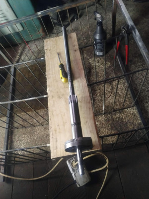

Tým že som zalozil skriňu bez dekla (toho s ovládacími prvkami ) ( lebo som chcel vidieť to mazanie ) som si nadelil na menšie problémy a to bolo dostať tam to koliesko ktoré poháňa priecny suport. Išlo to tak ze som ho tam musel vložiť zaaretovat skurtkou priecneho suportu na dekli dať ovládacie prvky do aktuálnej polohy (zapnutý priecny posuv matica vypnutá ) a už to tam šlo drbal som sa s tým dobrú hodinu.
Pozor na dĺžky srobov ktoré budú držať suportovu skriňu spolu so sanami keď na pravej strane vrchnom srobe som si všimol že keď je dlhý tak narazí do tyče ktorá určuje smer posuvu.
Sú to 4 sroby tuším M10 alebo M12 medzi nimi sú kolíky.
Tu som nahral video o mazani
https://youtu.be/y13tt0GISVg
Jeho funkčnosť sa dá overiť tým že jedna trúbka smeruje do olejoznaku tak pri pumpovani by to tam malo striekať.
Keď ťa pumpa nasaje olej aj dosť zmení odpor pri stlačení, len treba pomalšie naťahovať respektivne ju podržať aby stihla nasať olej nedá sa to robiť rýchle a zbesile :D

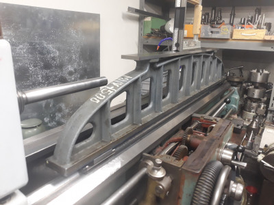

Mazáni super, pekně to kvapká👍😉.
Taky jsem stim trošku hnul. Mám zaškrabáné vedeni pro koně😉

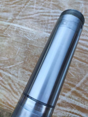

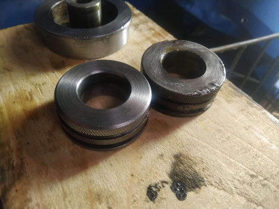

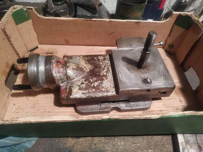

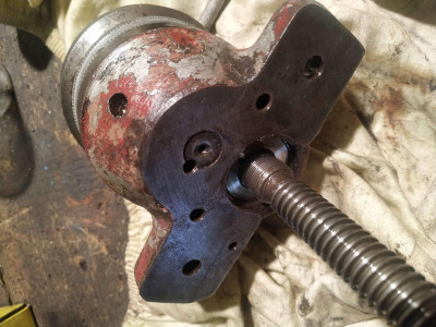

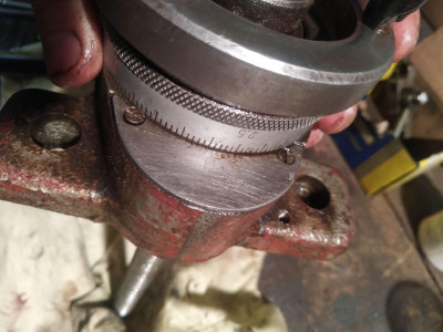

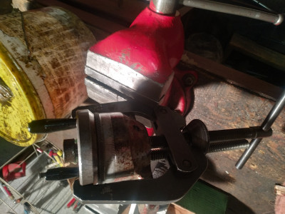

Ako rozoberem toto ? Treba vytiahnuť ten cap alebo povoliť v predu tie srobiky ? Problém je že drú do noniusu a nerád by som ho zničil. Ďakujem.
C.R.E.A.M
vrtani
Příspěvky: 121
Registrován: 12. 1. 2016, 5:42
Příspěvek 31. 1. 2021, 10:23
Ano, ten stredový čap treba vyklepať, ide hodne ztuha. Potom druha vec je to tam späť trafiť na červíka.
novic
Příspěvky: 1839
Příspěvek 31. 1. 2021, 10:51
Ďakujem máš pravdu naozaj veľmi ťažko na cervika som trafil n tretí krát vždy som ho povysunul a sikovkami otočil ( cez handru).
Takto to šlo von.

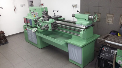

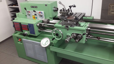

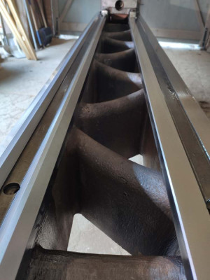

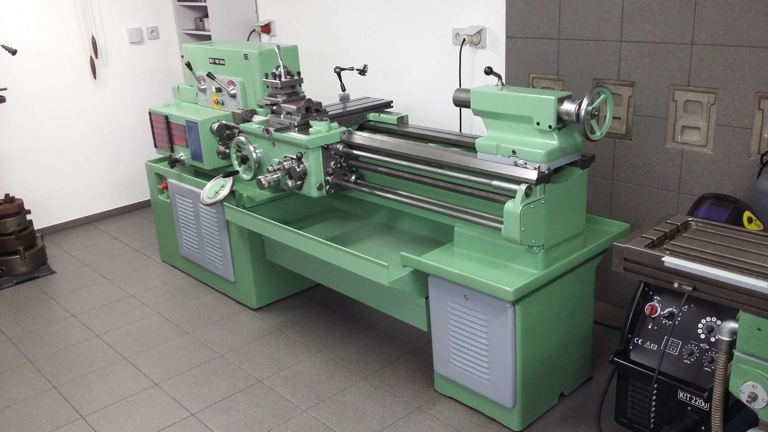

Tak je to tady, z nejvíc jeté SV 18 široko daleko je tu základ pro parádní stroj. Díky moosu, fakt skvělá domluva a nakonec to dopadlo, že si soustruh odvezli i ho zpátky přivezli (mají to ke mně cca 125 km). Celkem to zabralo ani ne 3 týdny.
Jediná nepříjemnost se stala při skládání soustruhu - Soustruh jsme z dodávky přizvedli dvěma kladkostroji, soustruh se pak po odjetí dodávky spouštěl na zem. Těsně nad zemí jeden kladkostroj povolil a zadní noha šla volným pádem na dřevěný hranol. Naštěstí jenom tak z 1 cm, takže se nic nestalo. Ale oddychl jsem si poměrně dost :) No, přiznám se, byla to moje blbost, já s tím kladkostrojem dojel na doraz až tak, že se řetěz z kladkostroje vytrhl. On se začal jak byl soustruh těsně nad zemí zadrhávat, což občas dělá i normálně, jenže teď jsem si nevšimnul, že to právě byl už doraz.... Zatím mi štěstí přeje :)
