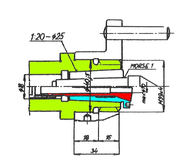

Kvako1 píše:…pak ta velká matice na stromečkové kleštiny do skličidla ?? taky jsem v navodu nenašel...
Obrázek
Ale tohle v manuálu je :wink:
Je to v popisu příslušenství (stromečkové kleštiny pro vnější upínání MN810) a má číslo 39182
Ke klasickým kleštinám MN809 (na obr. červeně) potřebuješ pouzdro (na obr. tyrkysově). číslo (označení) tohoto pouzdra se zas nepodařilo najít mě :roll:
Ta dělička na kleštinové upínání k MN80 podle mě nepatří (i když možná si jí nějaká fabrika udělala k MN80 na zakázku jako jednoúčelový přípravek). Docela by mě zajímala její původní funkce.

tak to pouzdro mi chybí to tyrkysově zbarvené. nemá někdo na prodej ?
mam jenom mk1 a pak na ty stromečkové kleštiny. sakra to bude asi problém sehnat...
dikes, jsem asi slepej tenhle obrazek jsem nějak zazdil...

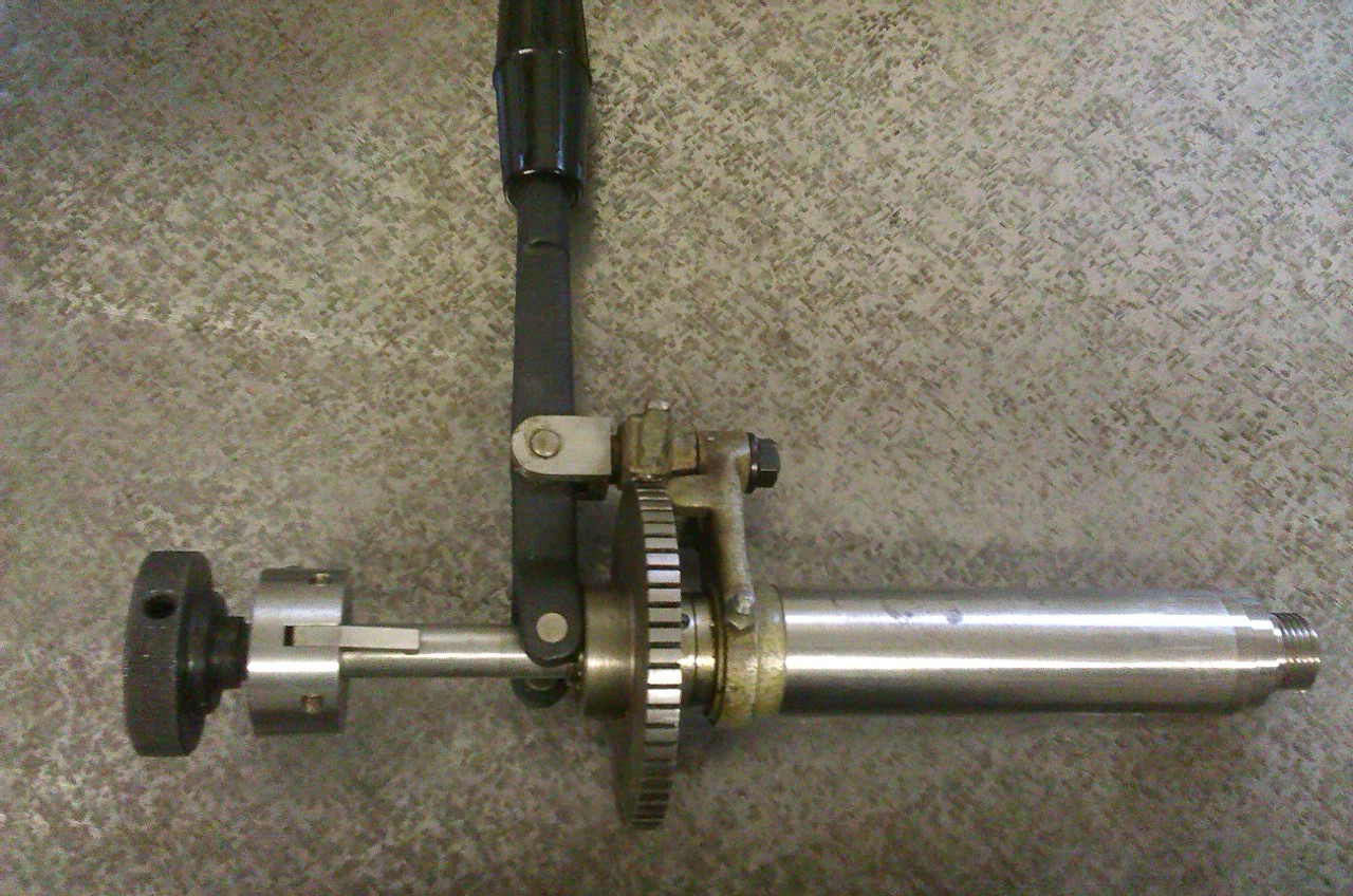

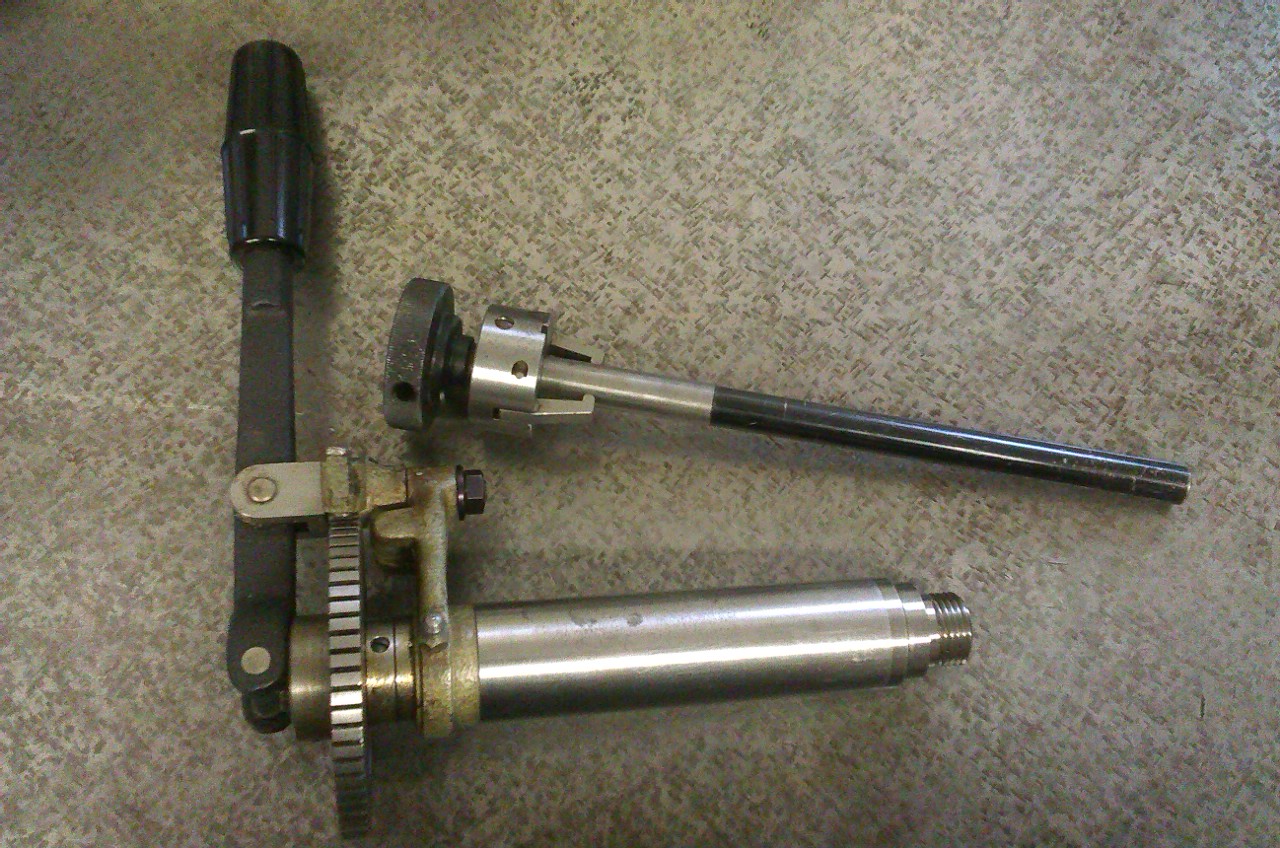

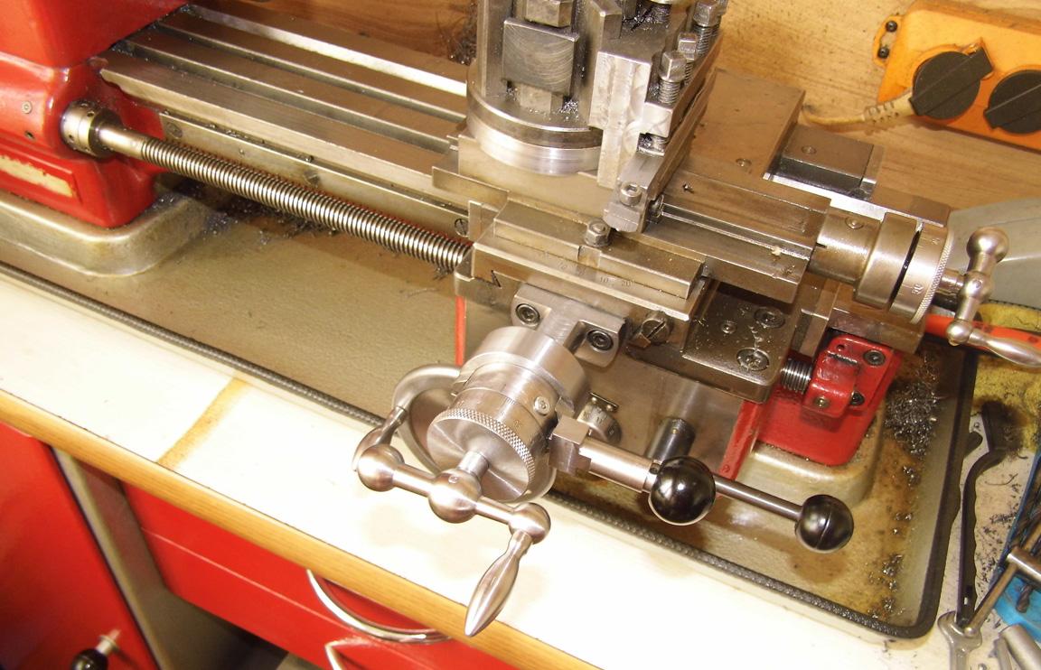

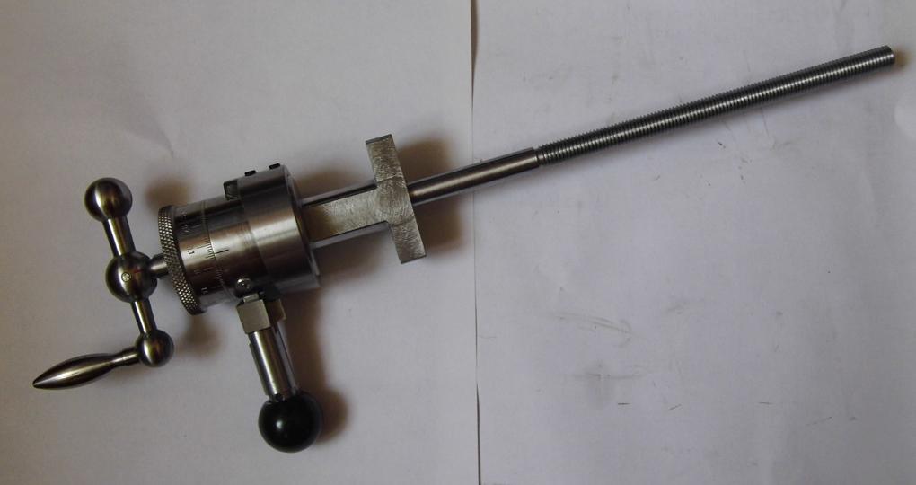

Jinak sem dávám foto úpravy MN80 pro odskok od závitu při jeho soustružení (nevím jak bych to jinak nazval) a vracení se zpět. Chtěl jsem to dát do tématu co jste dělali - ale je tam ,,dnes" a tohle trvalo s vymýšlením neskonale déle (včetně toho jak na to).

Nonius je od p.Tumlíka

To je krása mužeš to nejak rozepsat jak to funguje :)

Při přetočení páčky s kuličkou o 180 stupňů doleva dojde k odtažení celého suportu od obrobku o 3mm vrácením páčky zpět se vracíš do závitu, pokud chceš točit vnitřní závity pracuješ obdobně ale obráceně.

Ta to by se mi moc líbilo nebyl by plánek s kotama na výrobu :)

Lubos2 píše:Při přetočení páčky s kuličkou o 180 stupňů doleva dojde k odtažení celého suportu od obrobku o 3mm vrácením páčky zpět se vracíš do závitu, pokud chceš točit vnitřní závity pracuješ obdobně ale obráceně.
nemáš nejakej náčrt nebo ofocené v rozsypu jak to vypadá , je to šikovné
dnes jsem zrovna řešil problém při řezání závitu při vracení používám reverz a kvůli vůli na klínkách ozubenych kol se vřeteno otočí skoro o jednu třetinu než se pohne šroub posuvu což spusobí roztažení závitu a při jemném závitu ho uplně zničí , takže stále musím točit s příčným suportem a trefovat hloubku řezu nože což je zdlouhavé

marabu: točení kličkou při řezání závitu nožem na soustruhu je sice pakárna, ale je to mnohaletou praxí odzkoušený způsob práce. Pokud tedy nemáš nejaký ten forichtung na ryclé odjetí nebo vyklopení nože. I CNC soustruhy při řezání závitu odjíždějí z řezu při zpětném pohybu - nože prostě nemají rádi zpětné šudlání a otírají si tím ostří nebo si ho rovnou vyštípnou.

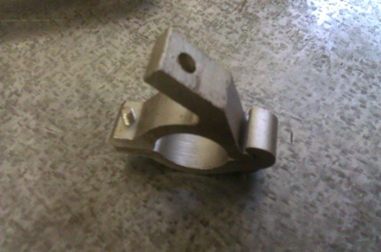

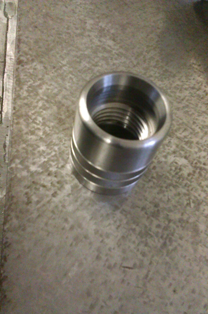

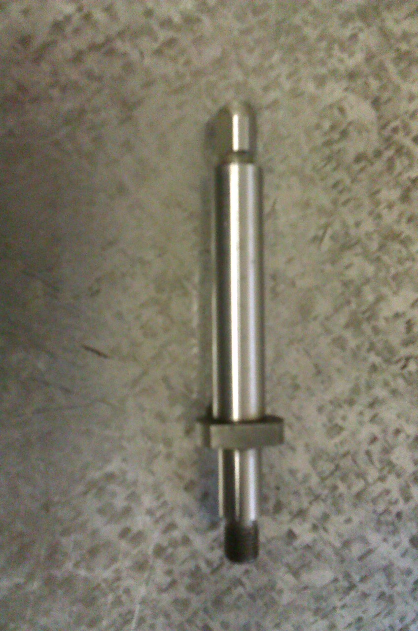

mužete mi potvrdit že tohle je pro upínání kleštin ????
Obrázek
jestli ano nevím k čemu je ten spodní díl ..... má to někdo nafocené ??? dík za odpovědi

hoj ano ten vrchní je na kleštiny, to spodní nevím.

Kvako1 píše:hoj ano ten vrchní je na kleštiny, to spodní nevím.
podle rozměrů to vypadá jako by ten spodní měl jít vsunout do toho vrchního ale důvod mi uniká ......ještě se zeptám ten závit Tr 15x1,27 znamená trapéz ?
