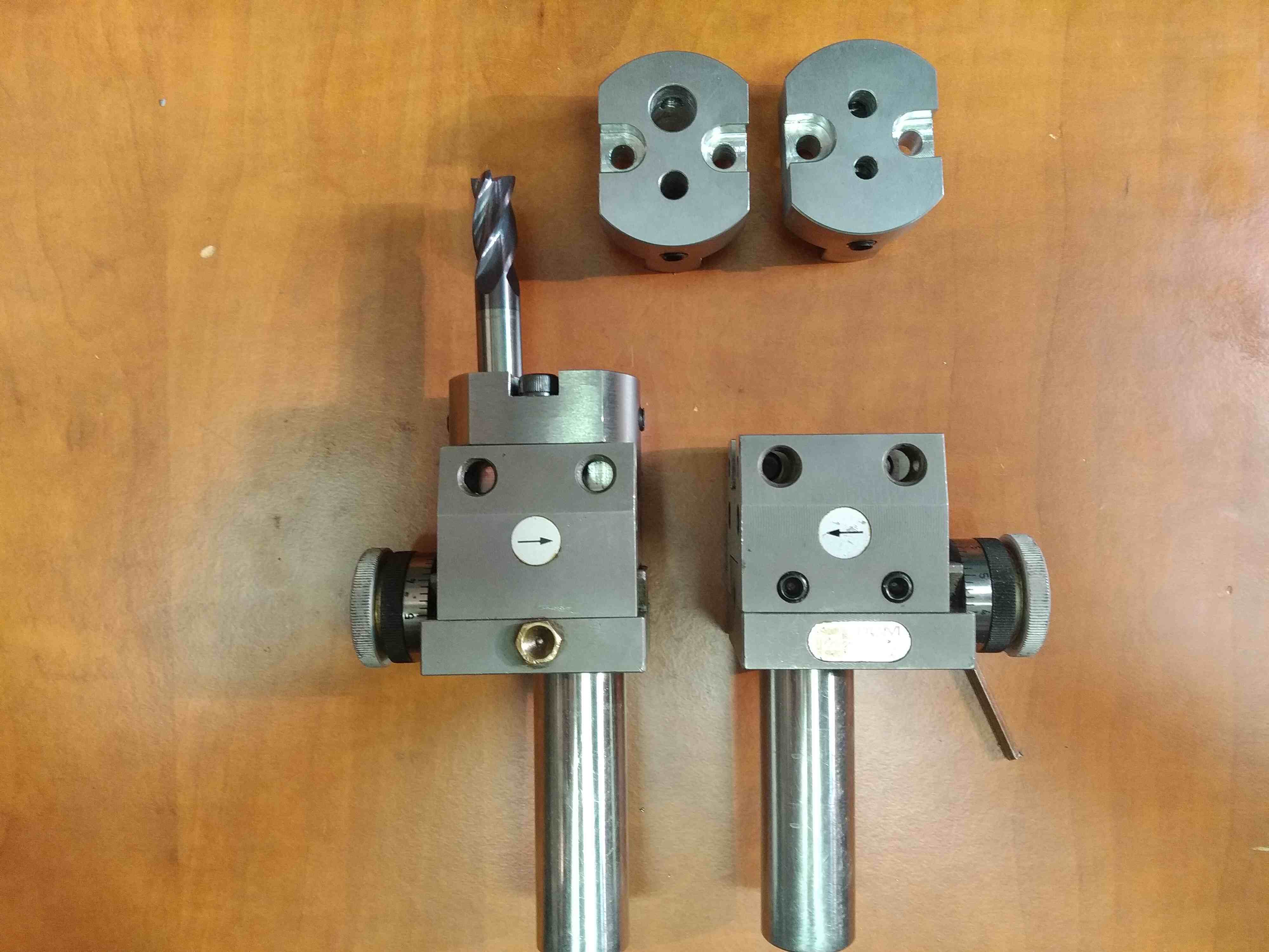

od tumlik
trocha špinavé strojařiny :D ....segmenty pro TK frézy do modulových PCM držáků pro revolver, nadělal jsem pár kusů podle originálu ovšem s otvory 5, 6, 8, 10mm, otvory jsou v rozdílných roztečích a všechny vykloněné o 1,5 stupně ven pro použití se stopkovou frézou pro vnitřní, spíš průchozí otvory aniž by bylo nutno podbrušovat, na jedné fotce s originálním osovým držákem bez vyklonění, origo segment ty otvory má rovnoběžně
materiál 15 230 bez TZ, broušeno, lícováno na držáky
segmenty s vykloněním lze použít i při vyvrtávání přesných otvorů na frézce jen tak v kleštině :)

od qwer
Pekné, pekné, nespravil si zo dva naviac?

od tumlik
qwer píše: 18. 4. 2020, 9:20 Pekné, pekné, nespravil si zo dva naviac?
nedělal, :D odevzdal jsi všechno ?

No škoda, som škreček, niečo mi ostalo. Ako píšeš- narýchlo upnúť do hlavičky, alebo klieštiny, a prebehnúť otvor. No aspoň mám vzor :?

qwer píše: 18. 4. 2020, 10:28 ........ Ako píšeš- narýchlo upnúť do hlavičky, alebo klieštiny, a prebehnúť otvor. No aspoň mám vzor :?
přesně tak :wink: já ty staré původní takhle používám hlavně kvůli výšce, no hlavně s vyvrtávacíma nožíkama, tohle mě přišlo zajímavé ta úprava, ale i na tom revolveru se to vyklonění docela hodí :)

Ten červík z boku to udrží
