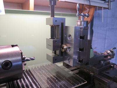

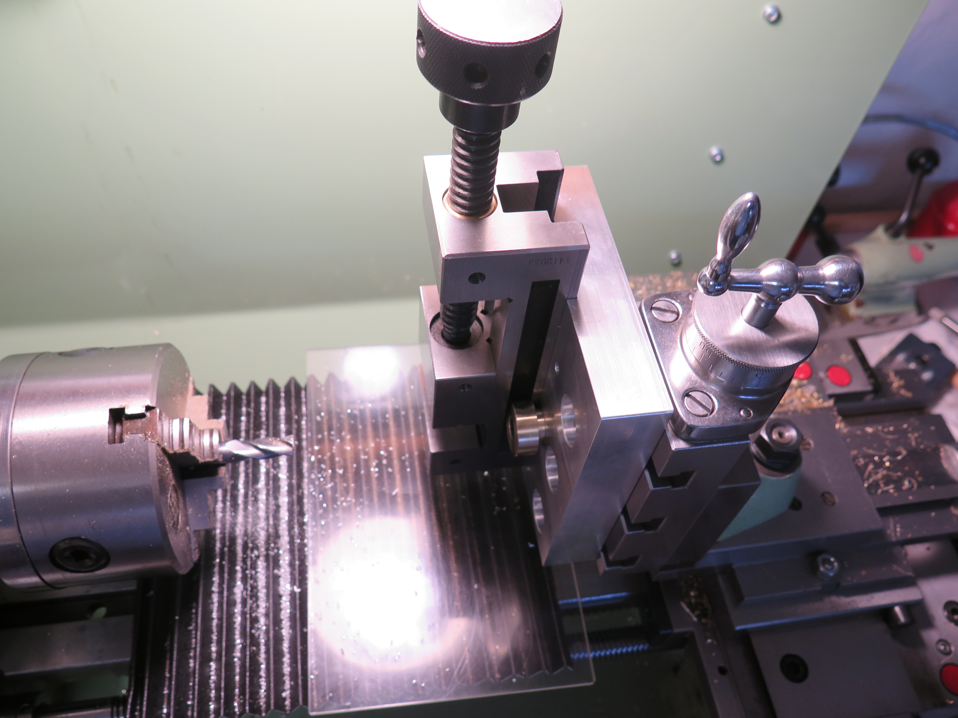

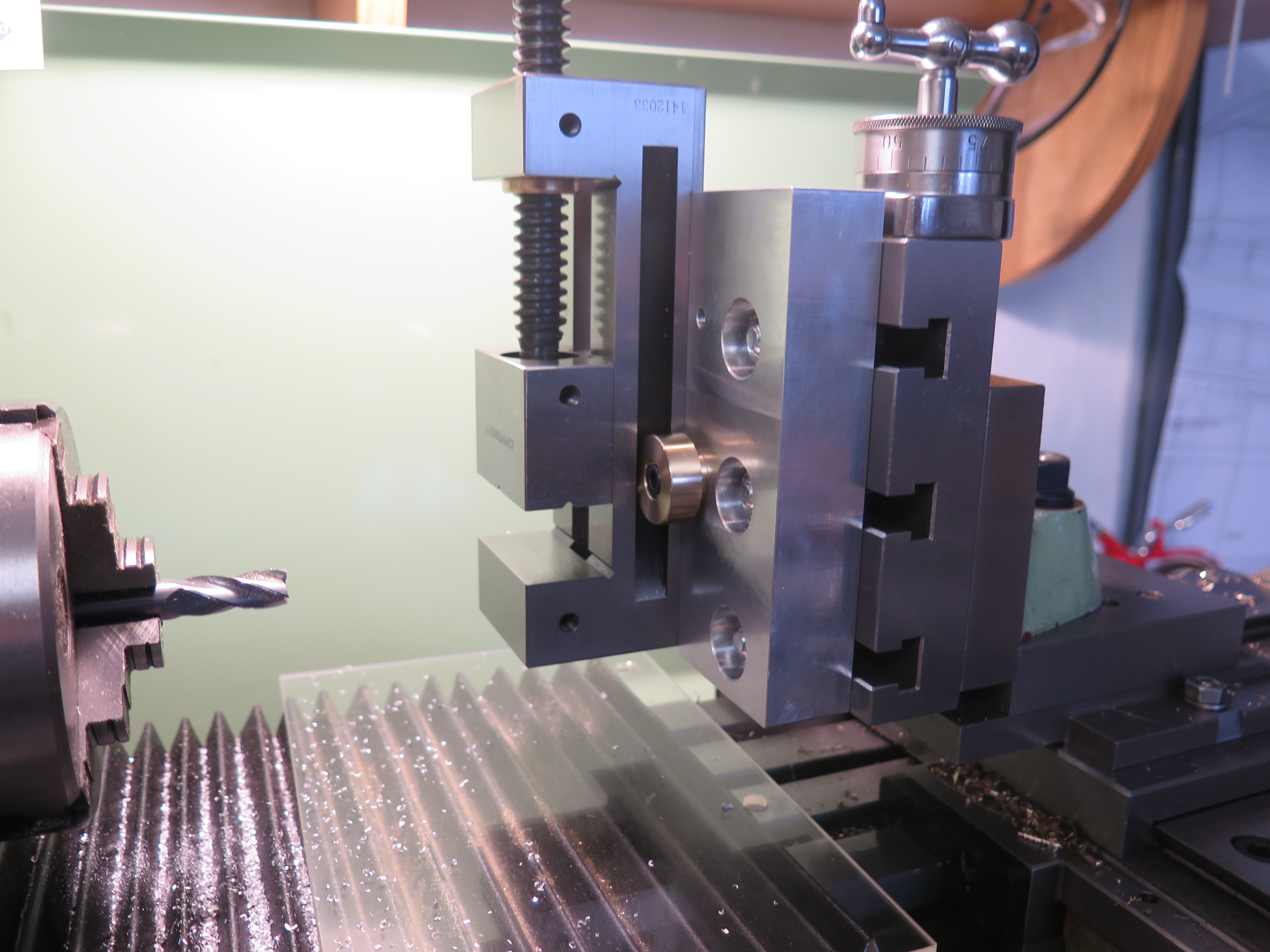

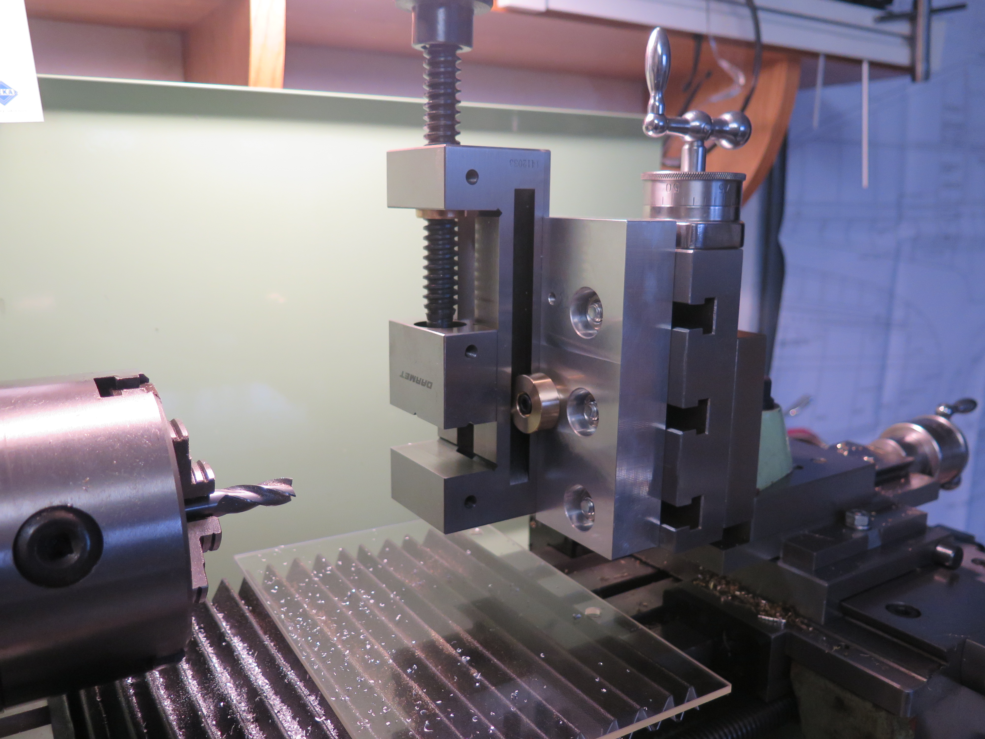

Tak sem dneska dotvořil montáž svěráku na MN80 ješte chybí dve upínky došel materiál
