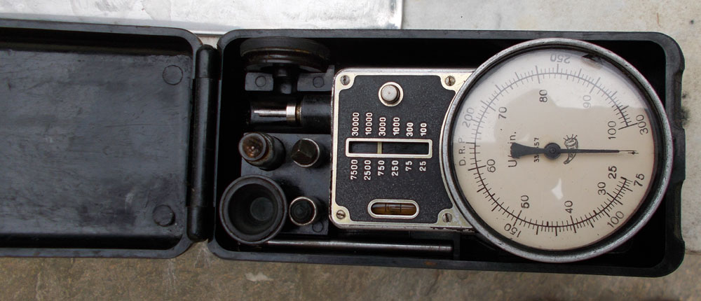

Dobrý den přeji, tak už jsem zase tady. Dneska mě došly šváby od Zdeňka Valtery. Ihned po zasunutí prvního kousku se motor rozběhl a reagoval na potenciometr a trimry. Tak jsem si nastavil pomocí trimrů rozmezí otáček od750 do 2600. Chci to na čínskou stojanovou vrtačku a tam je to ještě zpřevodováno víc do pomala. Jediný, co mě vadí-tedy ne zrovna, ale představoval bych si reakci motoru na regulaci potenciometrem okamžitou. Nahoru to vcelku jde, ale dolů když uberu, tak se motor motá pěkně dlouho, než spadnou otáčky a pak se teprve ustálí. No, čert to vzal, je to nezatížený motor, zřejmě ještě slušný ložiska a až to bude na vrtačce, tak tam bude všelijakejch odporů dost, tak ten pokles bude rychlejší.

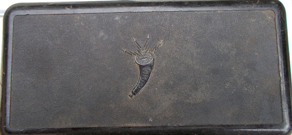

Otáčky jsem měřil mechanickým otáčkoměrem, mám ho půjčený od kamaráda, zajímavý kousek, řekl bych tak předválečná výroba a tak pro zajímavost přikládám jeho fotky. Má různé nástavce, pro různé způsoby měření.

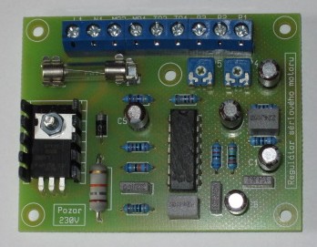

No vidíš, a přece se točí. Já jsem taky nezahálel. Už mám vyrobené profesionální spoje. Regulátor chodí jak víno. Původní zapojení bylo doplněno trimry.
Dájí se tak nastavit min. a max. otáčky. Pokud máte někdo zájem, tak napište SZ. Pro představu přikládám ješte fotku.

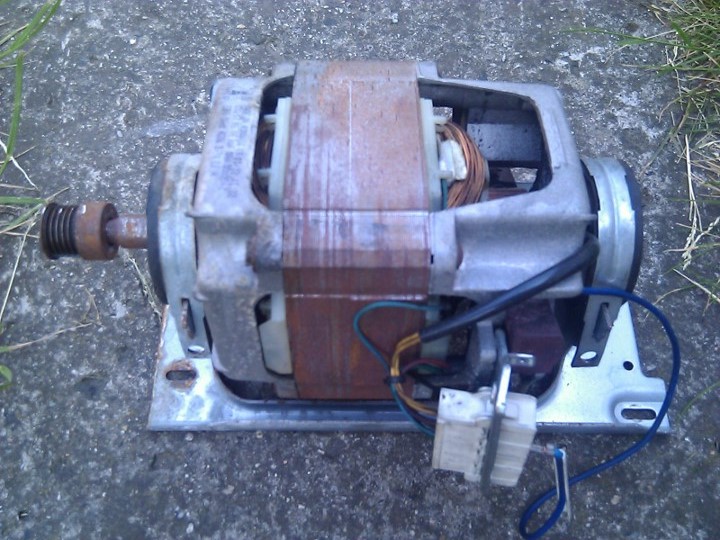

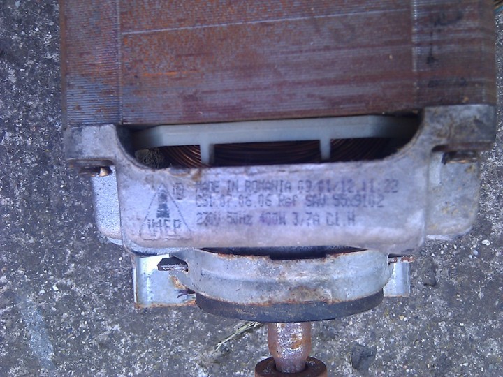

Len pre moje info - tie pračkové motory (ako univerzálne) idú aj na 24V (???) Ja len že na doske je POZOR 230V, tak že či ten regulátor bude fungovať aj na 24V... Ja som zohnal tento motor:
a chcel by som to vyskúšať s tým Pavkovým regulátorom ako pohon na malú dia brúsku...

Pavka píše:No vidíš, a přece se točí. Já jsem taky nezahálel. Už mám vyrobené profesionální spoje. Regulátor chodí jak víno. Původní zapojení bylo doplněno trimry.
Kdo je trochu znalý v těchto obvodech tak mu je již jasné co to za čip je. Pánové,napadlo Vás jak rychle kamarád-znalec- Pavka k regulátoru přišel? Zachoval se vskutku profesionálně na tuto dobu. Má videa s touto regulací jsou z května 2014. A nějaký čas taky trvalo než jsem své hračky vyrobil. Vycházel jsem vlastně z druhé strany-od činného,ověřeného zapojení,a regulace (i když skokové) tachomotoru-jak s TDA z praček,tak i s tímto čipem na jiném stroji. Nejsem v elektronice dobrý,neumím leptat spoj,neuměl jsem si navrhnout DPS-(už to zvládám)...A před pár měsíci jsem se obrátil na Pavku o pomoc vytvořit profi DPS. Zde je výsledek...úsudek si udělejte sami. Považuje to za svůj projekt. Ani mi to nevadí,a o některých profitazích Pavky se nebudu zmiňovat. Jeho projekt vychází z datasheetového zapojení,(a pár nápadů někoho jiného-což mi tvrdí,že mé zapojení zahodil) ...rád bych aby to pořádně někdo otestoval na stroji,k čemuž asi dojde. Jestli to bude OK,uznám jeho projekt. Když ne ,vím kde bydlí,mrtvého brouka dělat nebude. A nepřeji mu abych na jeho regulátoru našel své zapojení,které je v některých připojeních odlišné od datasheetového (údajně vyhozeno)-které už mám v praxi na strojích aspoň dva roky....
