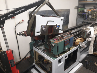

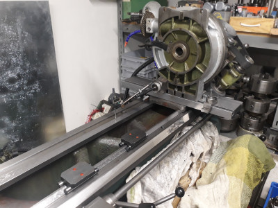

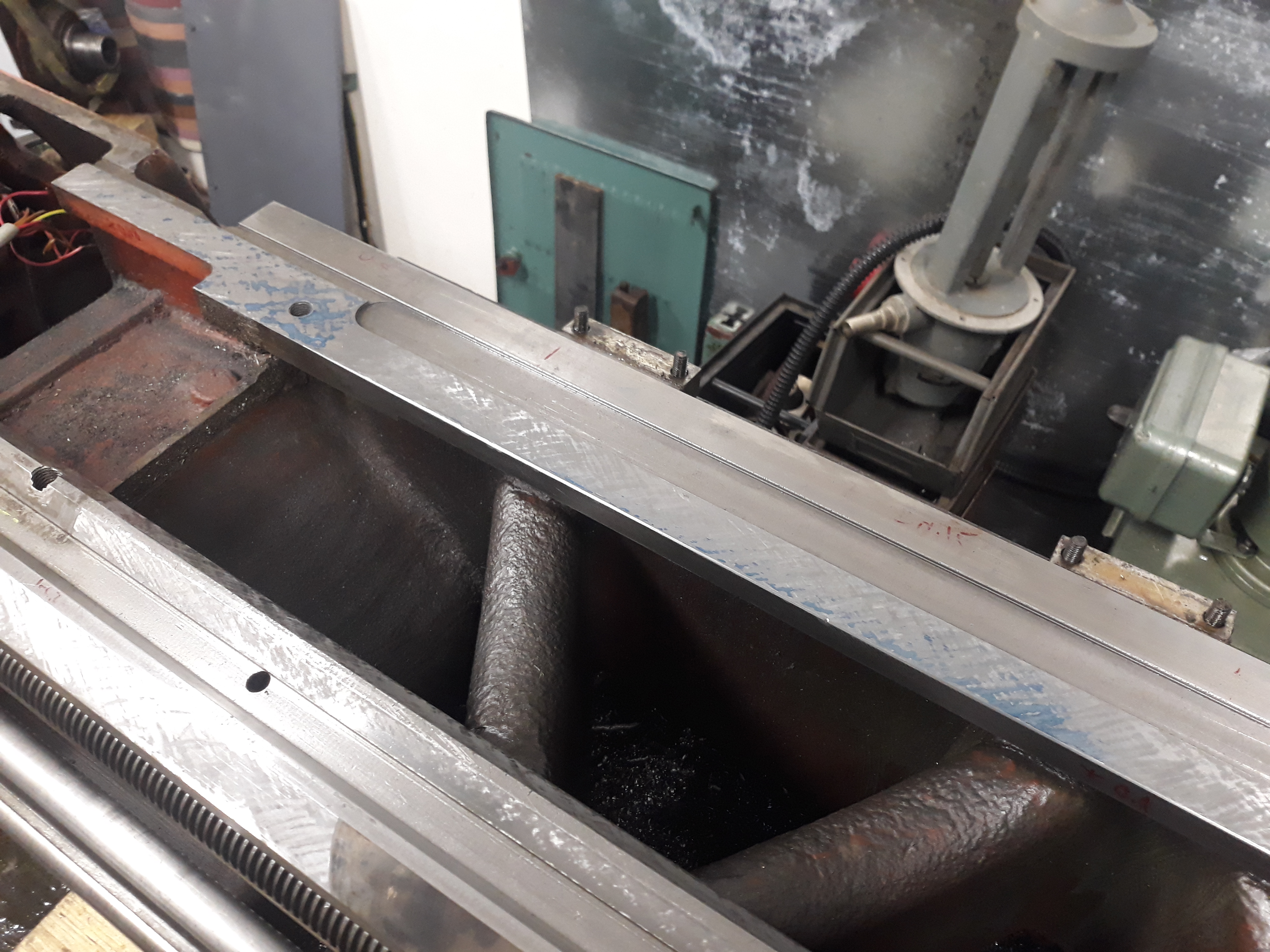

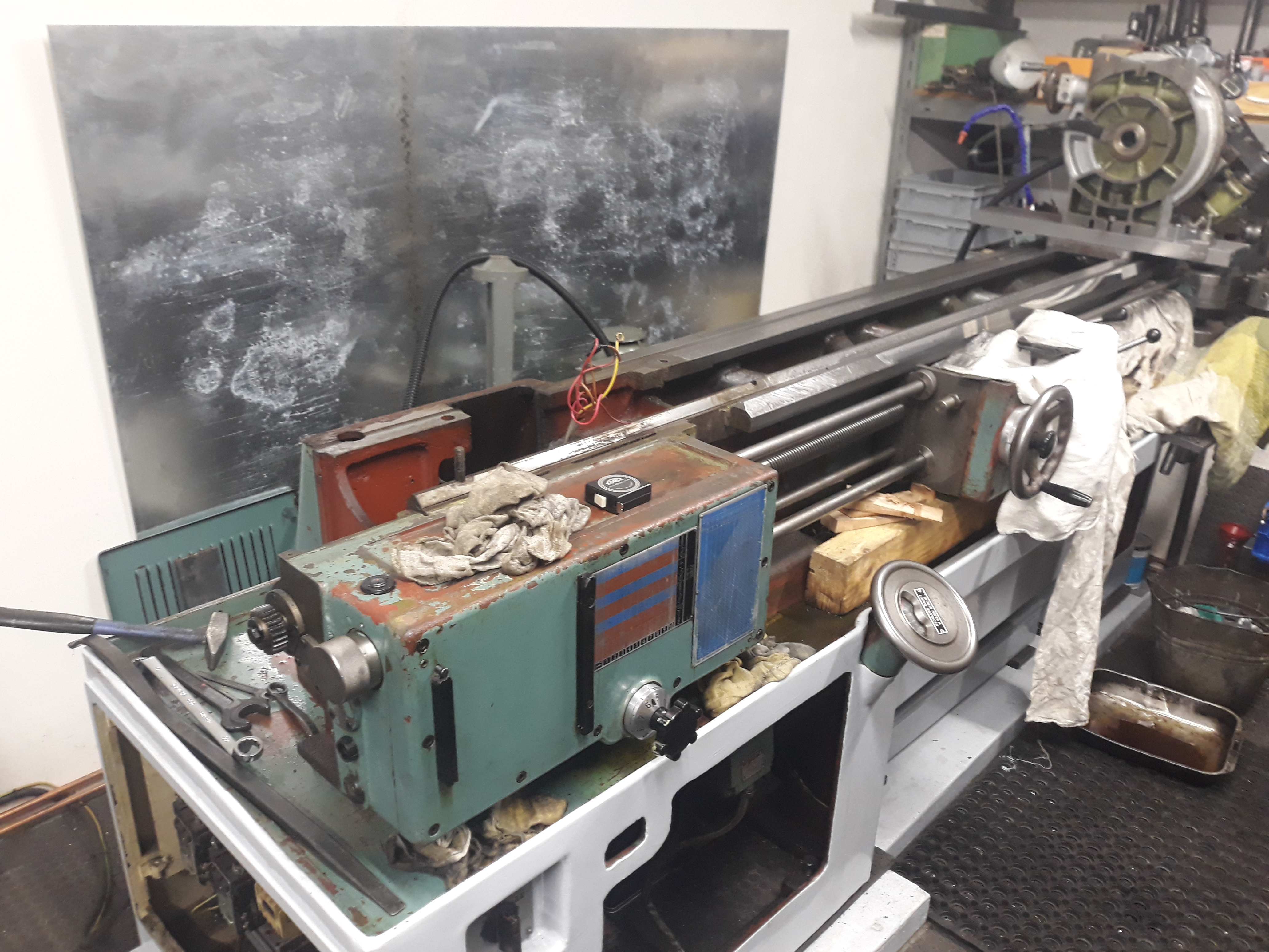

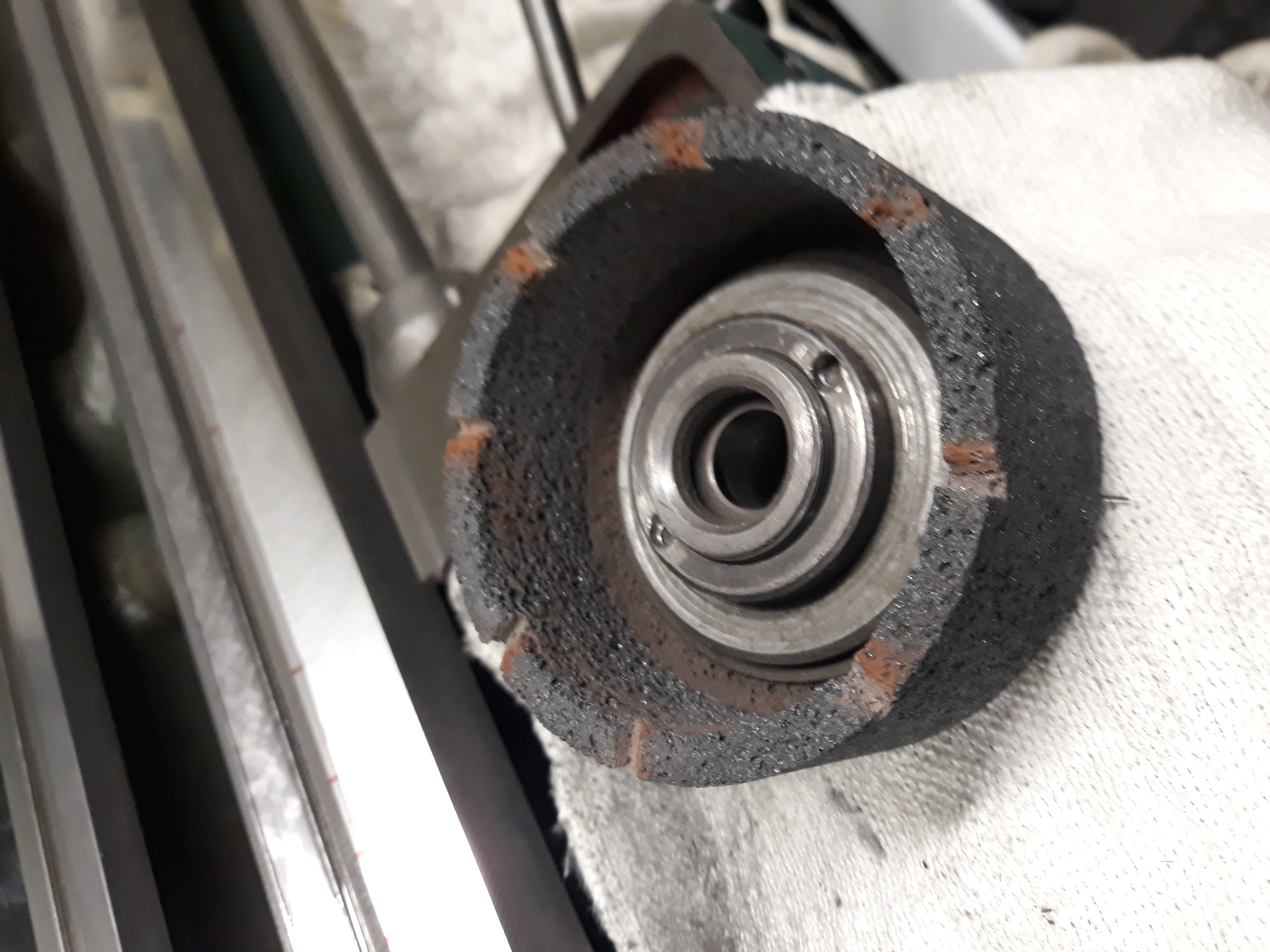

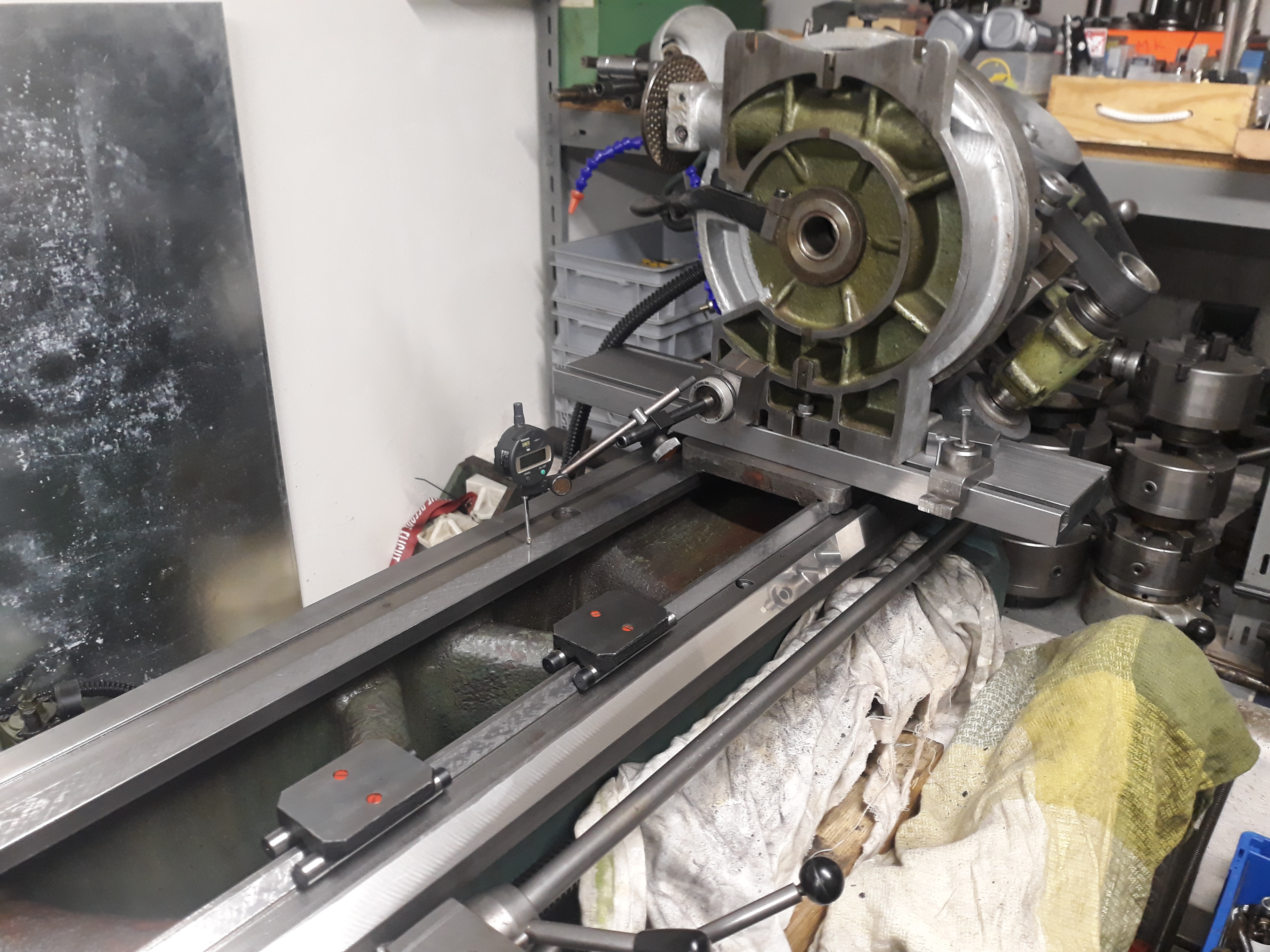

stanik84 píše: 6. 3. 2021, 12:25 To budeš posouvat růčo? Co když se ti to na tom naklopí a zajedeš tím kotoučem do toho lože?
Jak budeš brousit to vedení zespodu a boku? Otočíš kotouč? Ten budeš orovnávat jak? Už máš spočítaný pokles vedení vůči broušené rybině?
O tom posuvu dost premýšlim ,mám už to vymyšlené ,ale zkouška bude růčo.
Růčo to Jezdí krásně. Aby jsi to naklopil musel by jsi se do toho opřit celou vahou .
Spodek , delší vřeteno a talířový kotouč.
Boky brousit nebudu když to nebude nutné.
Orovnávat budu tím broušeným kvádříkem s orovnávačem co je na fotkách. Ještě přijde snížit

nezabudni este na doladenie plochy konika pod vretenikom

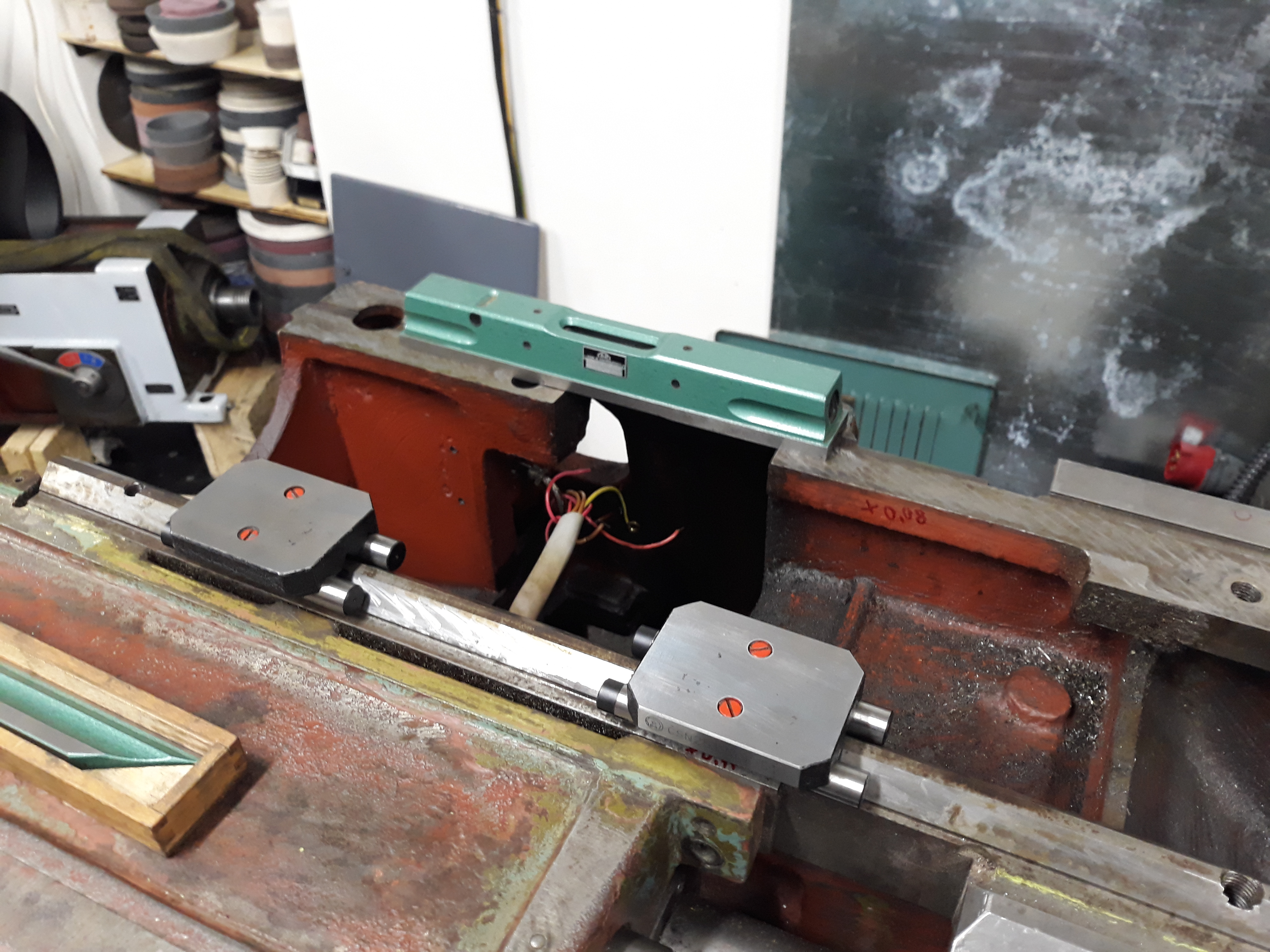

qwer píše: 6. 3. 2021, 9:31 Prv než demontuješ vreteník si premeraj ako ti ide os vretena voči tomu koníkovému vedeniu v celej dlžke. Pred meraním treba lože precízne vyrovnať do vodováhy. Osobne by som najskôr vymedzil (najlepšie vymenil za nové) a zaškrabal ložiská vo vretene, potom premeral os vretena voči tomu koníkovému vedeniu, a prípadné rozchádzanie upravil prv než sa začne brúsiť suportové vedenie. Pred brúsením by bolo dobré tiež premerať suportové vedenie voči koníkovému, rozdiely si zapísať fixou nikde k vedeniu, aby ti to kde a kolko brúsiš, súhlasilo s tým čo si nameral. Ideš po neprebádanej ceste, tak radšej pomaly a viac merať, ako robiť, aby výsledok stál za tu námahu.
Diky za info.
Do vřetena sahat nebudu protože sním otočím lehce i prstem a na stovkových hodinkách je vůle téměř neměřitelná pákou cca 750mm

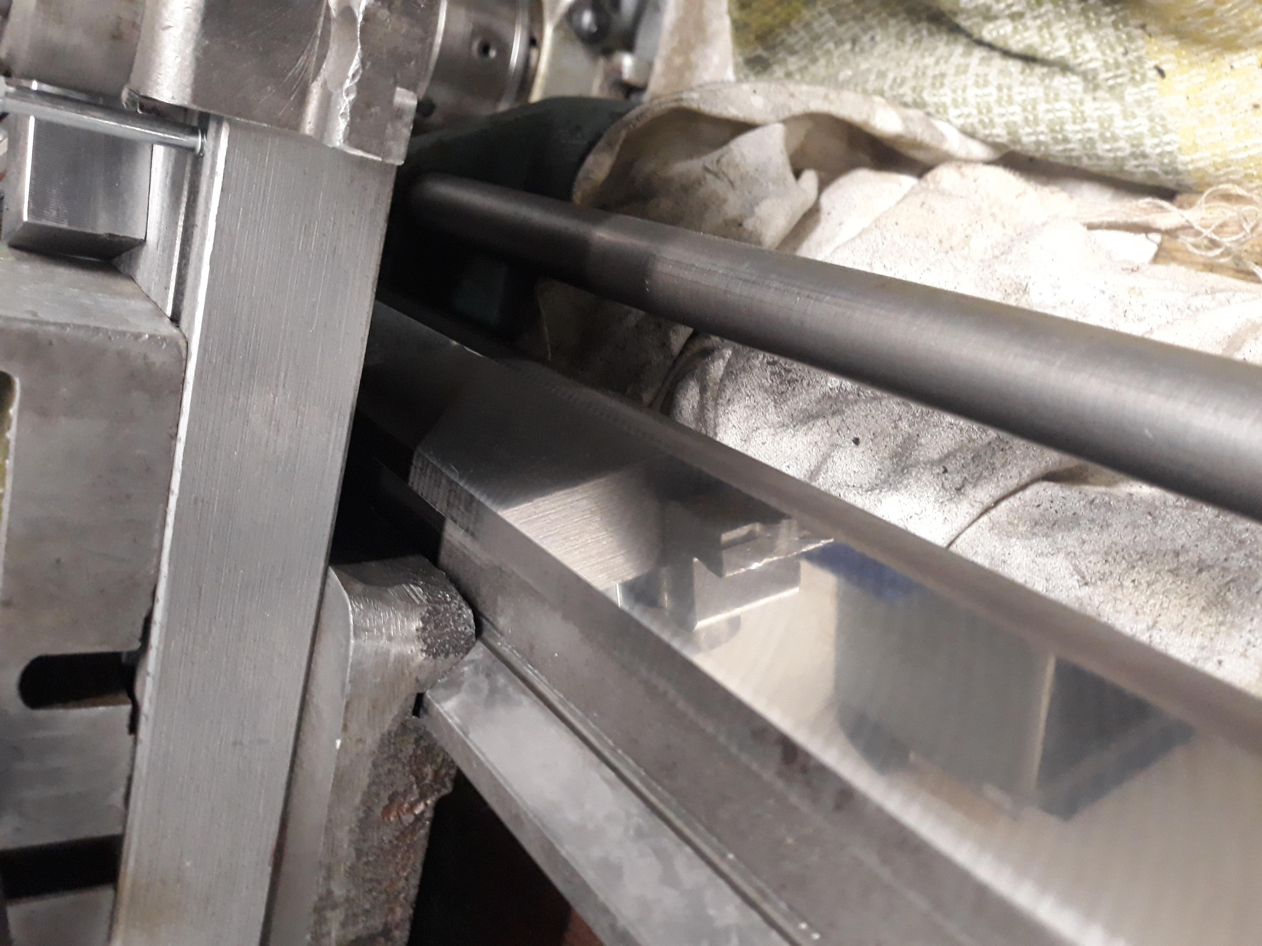

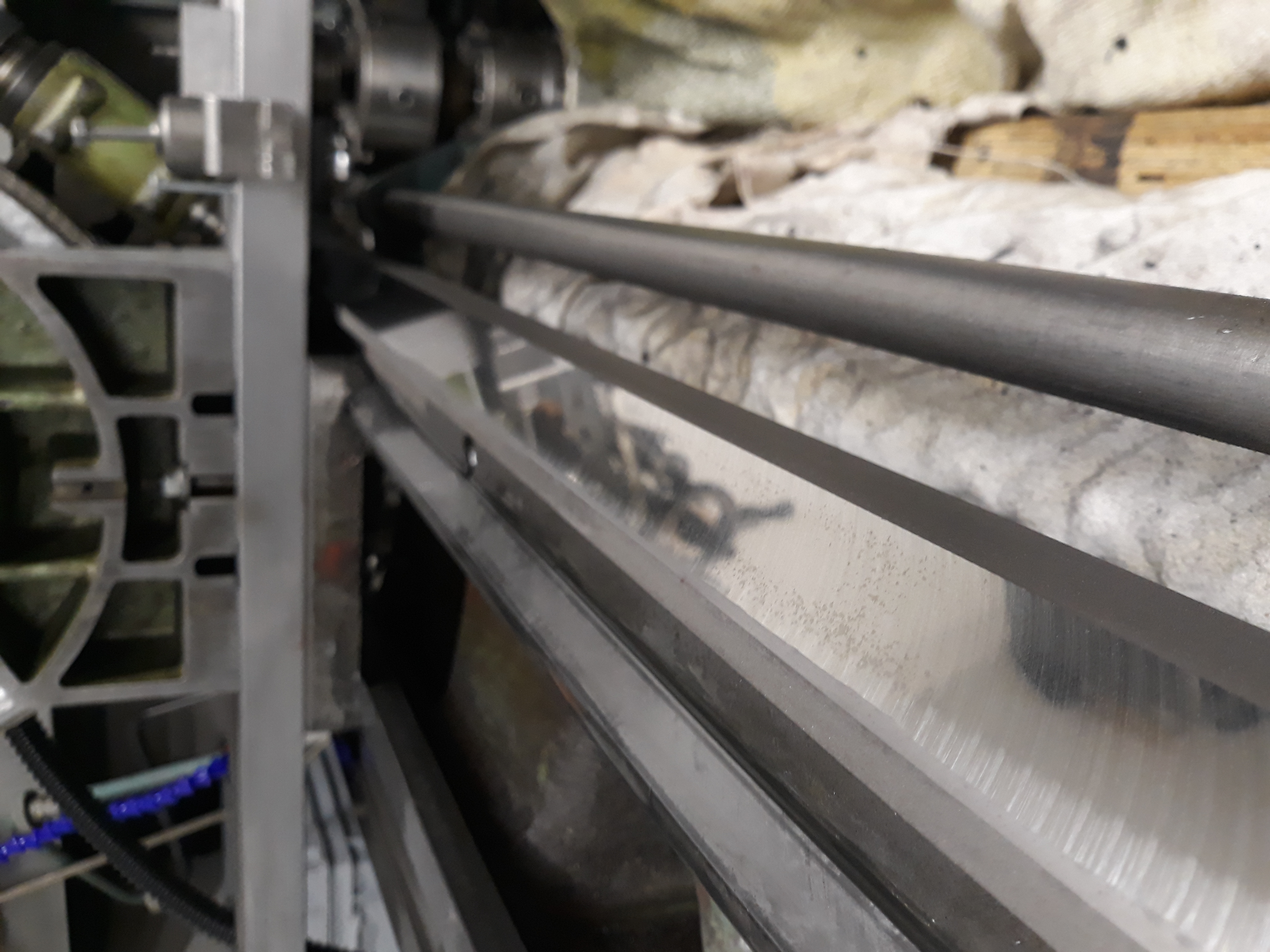

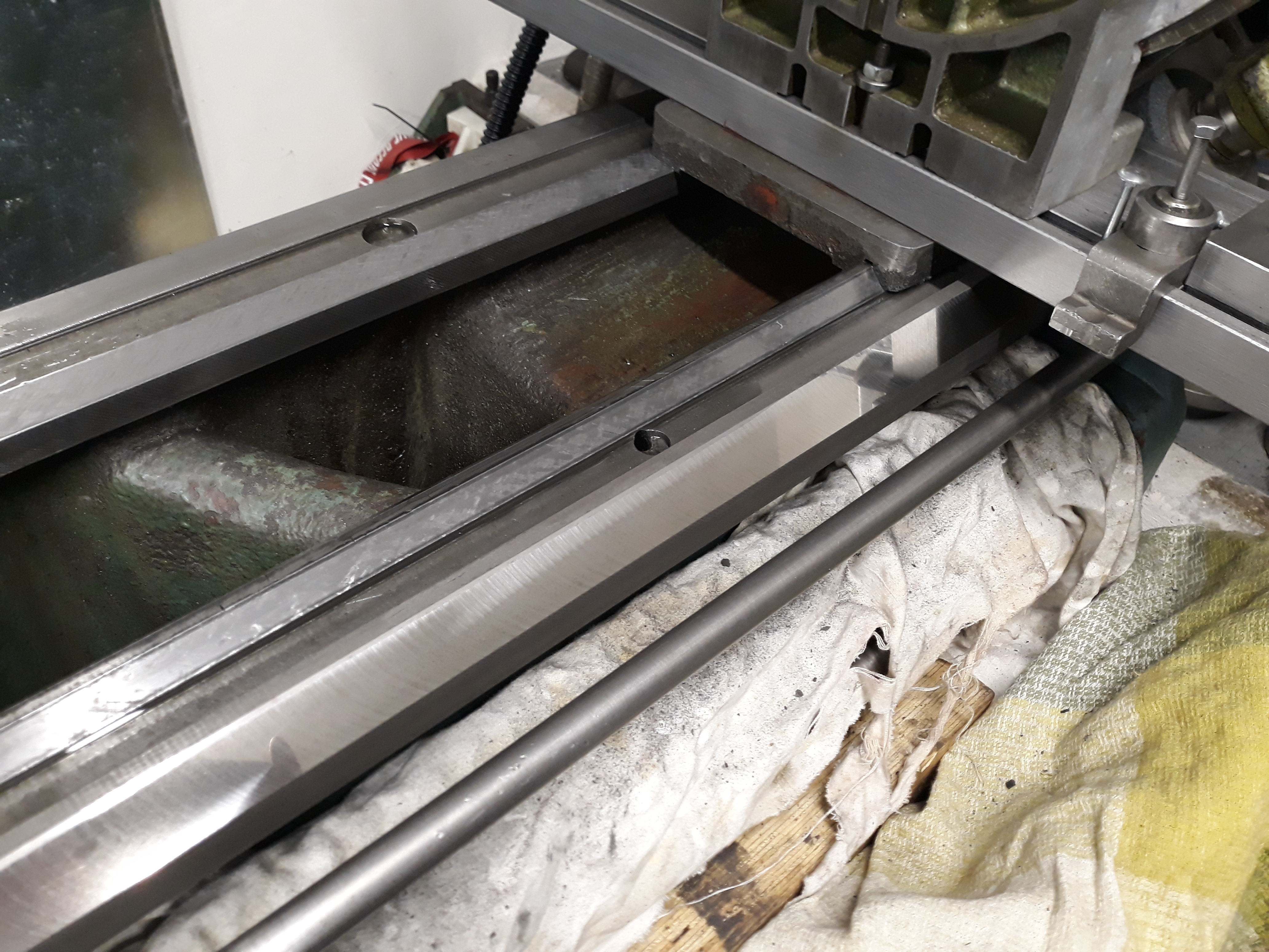

Tak proběhla zkouška
https://youtu.be/W7VZNMbJ4IE
Zbýňa
Příspěvky: 2167
Registrován: 3. 9. 2010, 8:45
Bydliště: Čelákovice
13. 3. 2021, 11:20
Pěknej kus práce. Jen pozor na to měření, tohle nevypovídá o výsledný geometrii stroje. Pouze ukazuje, že to vzhledem k referenční ploše nebrousí nesmysly (klín, vlny), coz je ale ostatně taky potřeba vědět.
novic
Příspěvky: 1839
14. 3. 2021, 5:58
Najlepší test bude na koniec zobrať sponu a zmerať :D
Ako si to poháňal a koľko si z toho zobral ?
C.R.E.A.M
servis4sp
Příspěvky: 708
14. 3. 2021, 8:03
Ahoj, pohon ručně . Ted jsem celkem -0,15mm. Musím po stovce bruska má melej výkon na broušení čelem. Konečné měření bude se stejným výsledkem jak teď.

servis4sp píše: 7. 3. 2021, 9:04
Diky za info.
Ak si na vretene nenameral aspoň minimálnu predpísanú vôľu ktorá je 0,02 tak je niekde problém. Najskôr v meraní, keďže sa točí ľahko...

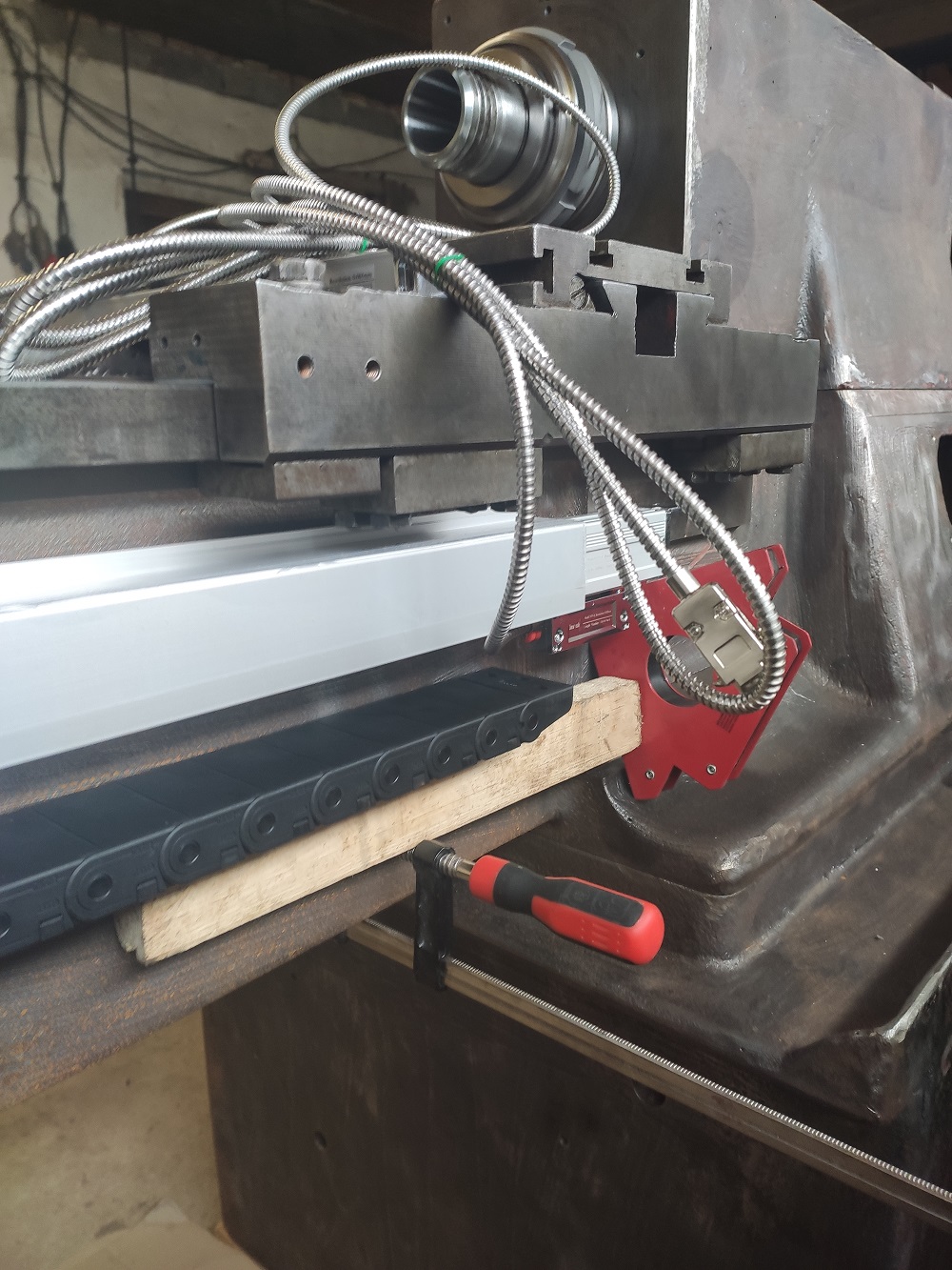

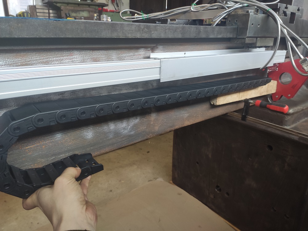

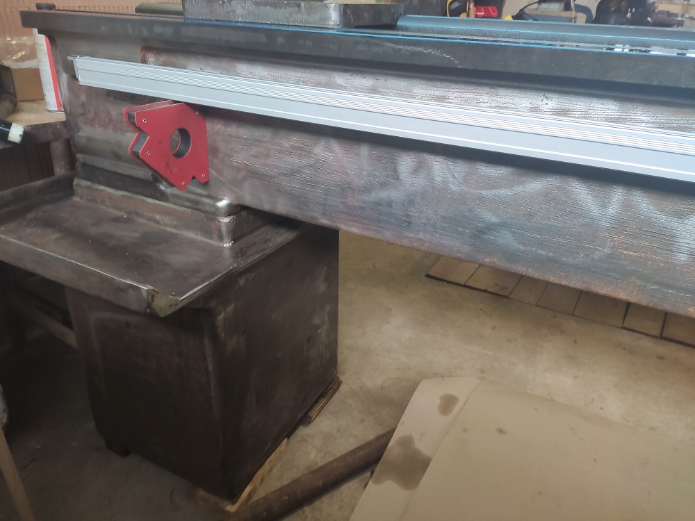

Malý update i ode mě, ať je vidět, že ještě žiju. Koupil jsem pravítka (160 cm rozlišení 5 um a 35 cm rozlišení 1 um) a kabelový řetěz. V něm bych chtěl vést napájení displeje DRO, napájení lampičky, možná hadičku s emulzí. Všechno tohle by mělo být přidělané přímo na saních.
Řeknu vám ale, ty dlouhý pravítka jsou zatraceně drahý. Asi by stačilo i 150 cm dlouhý, mám tam zbytečně velkou rezervu. Je to koupené samozřejmě z ali...
