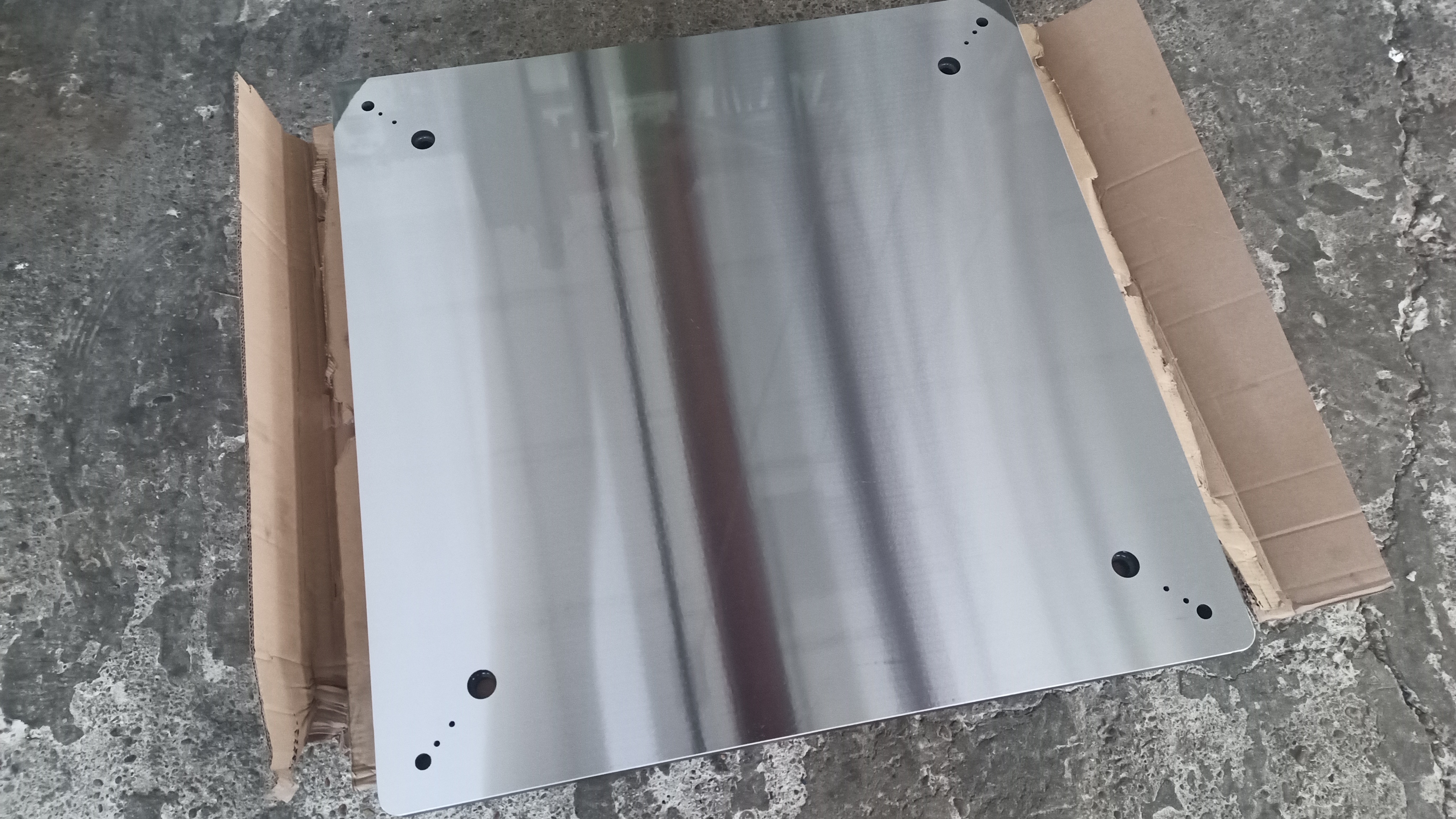

Dnes dokončený druhý kus podložky do listu. Rozmer 25x800x800, materiál K110, 56HRc.
Rovinnost pred brusenim 0.4mm, rovinnost po bruseni predbežne 0.05mm - počkáme na 3D.
BalazKovo.sk

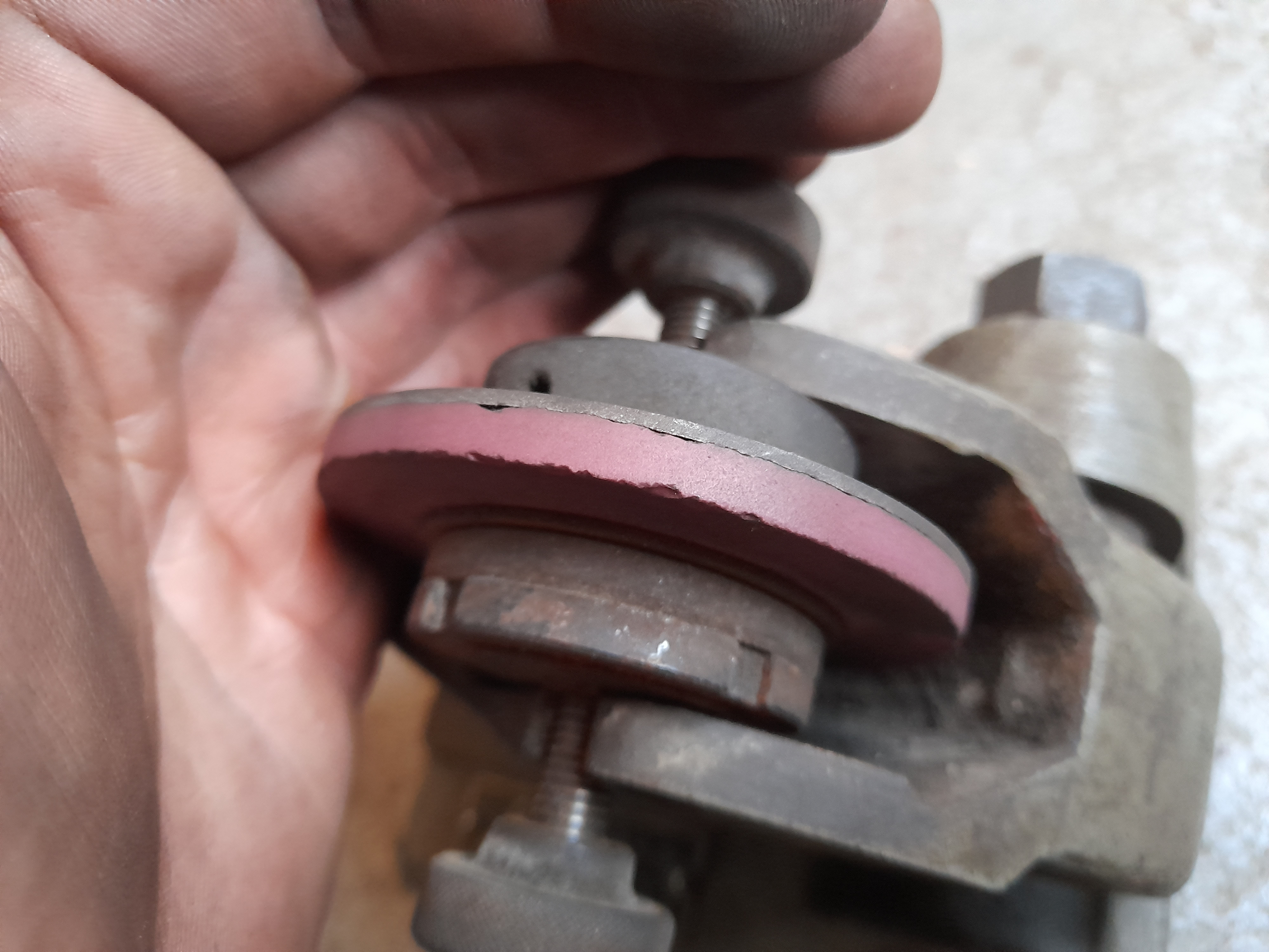

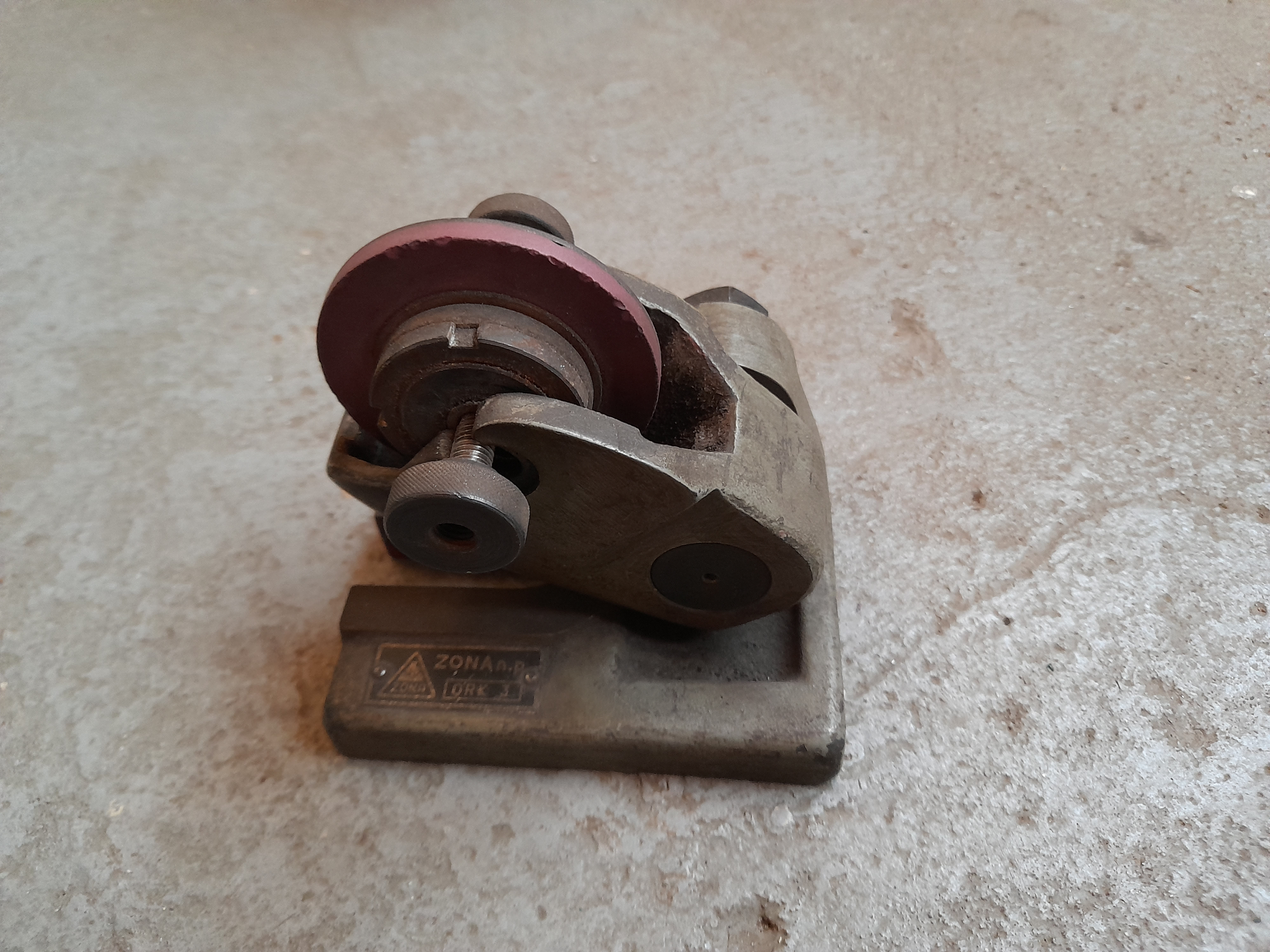

Nevíte někdo jak se toto používá ?
Měl by to být orovnávač na brusné kotouče, ale nevím na jakém principu by to mělo fungovat.
Jestli ten kotouček má bít kolmo k brus. kotouči, nebo jesti jen hranou ?
Za každé info budu rád. Obrázek

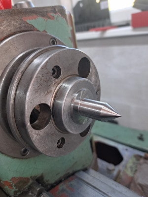

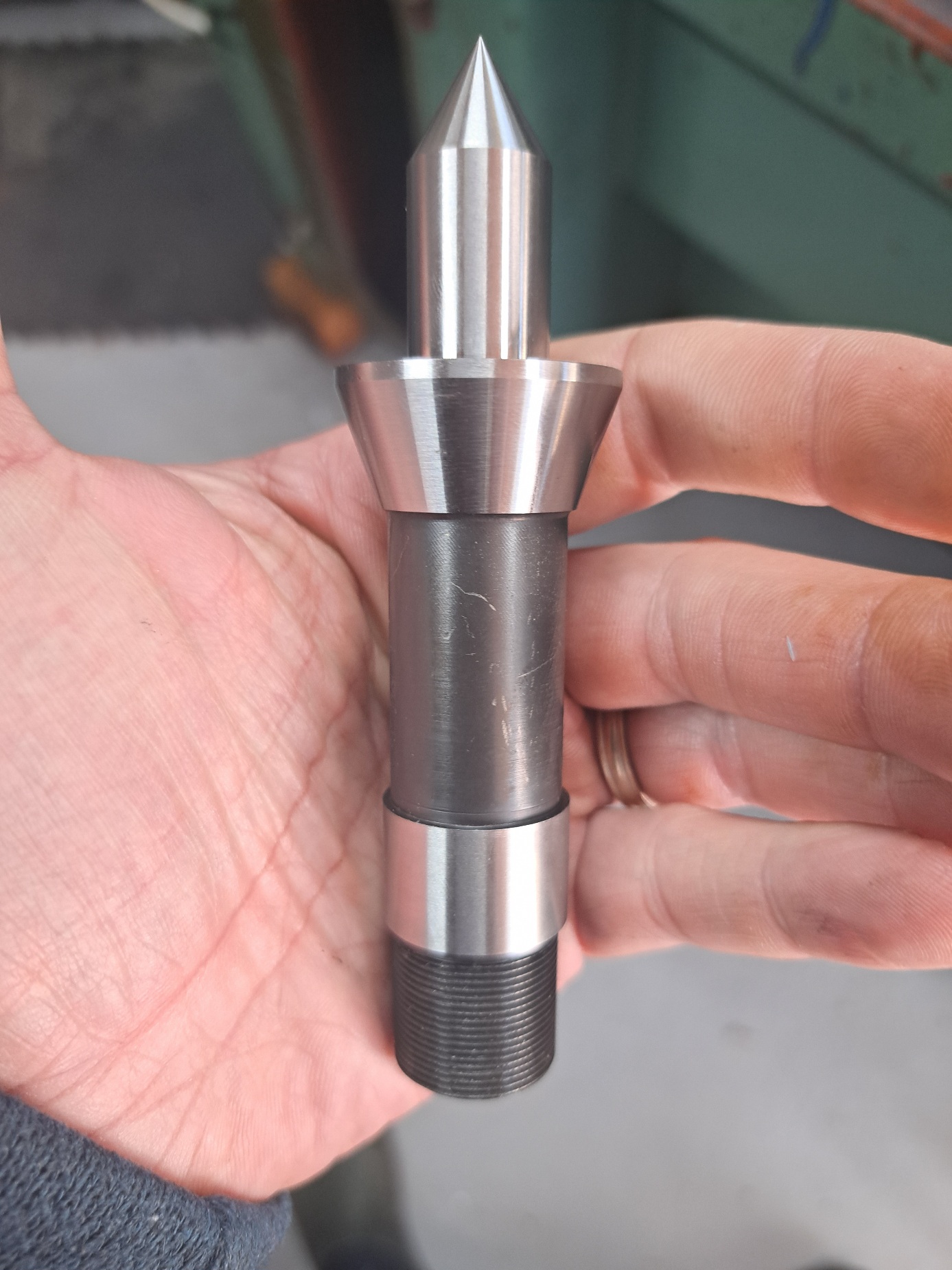

Vyrobok z dielne majstra Balaza :) Este raz dakujem za obrovsku pomoc.

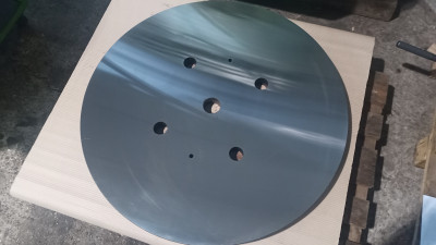

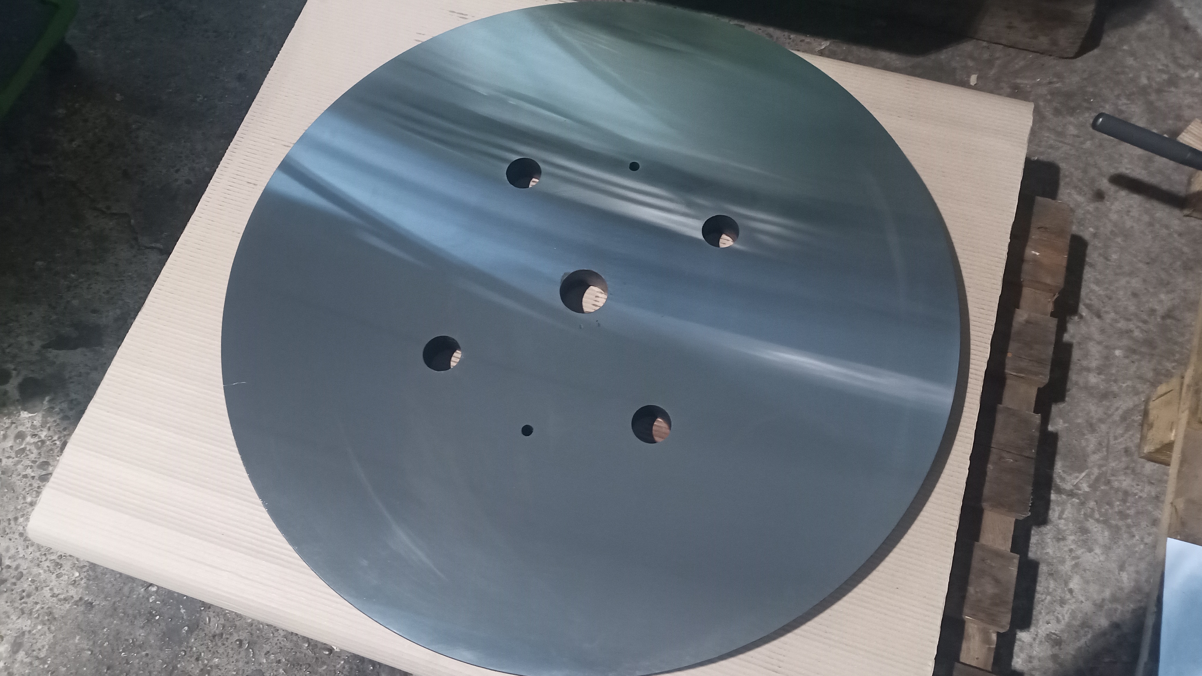

Dosky pod lis, 12050, hrúbka 50mm, priemer 900mm.
BalazKovo.sk

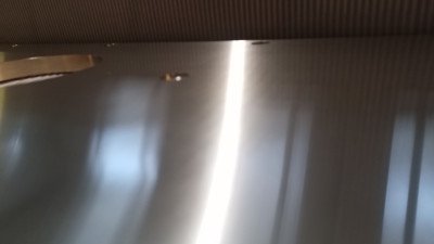

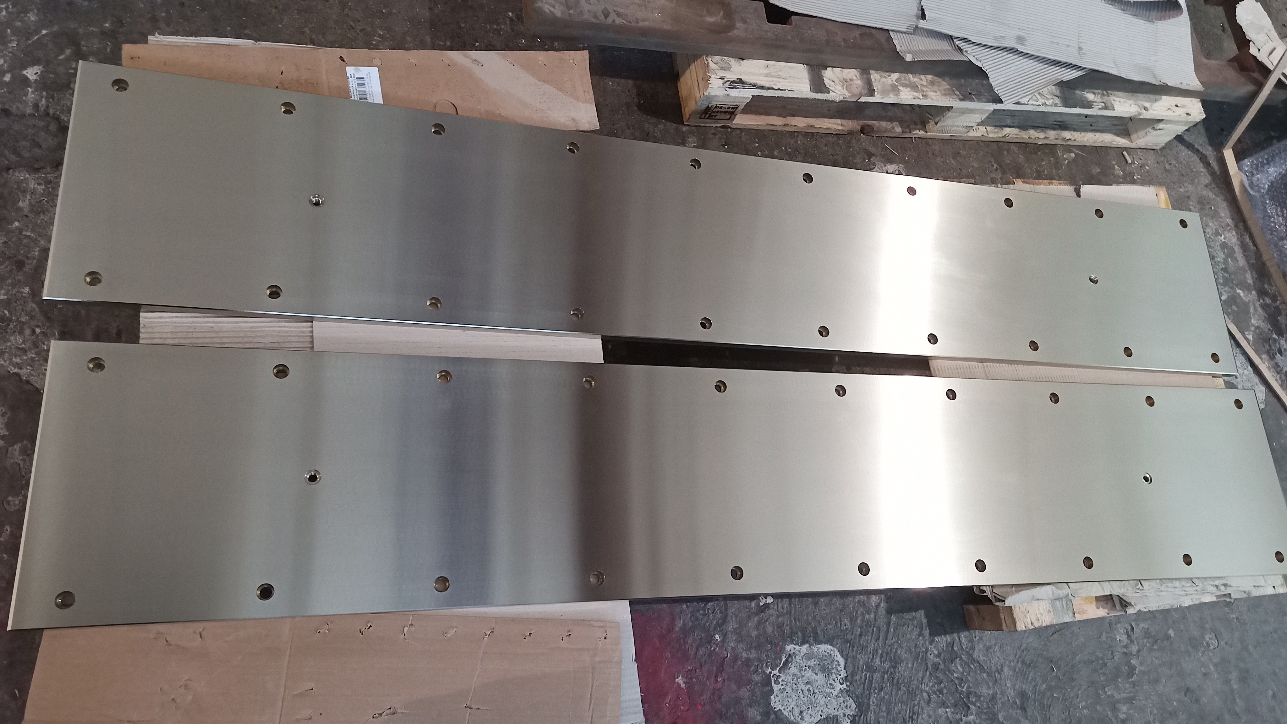

Bronzové dosky, 20x355x1945mm
BalazKovo.sk

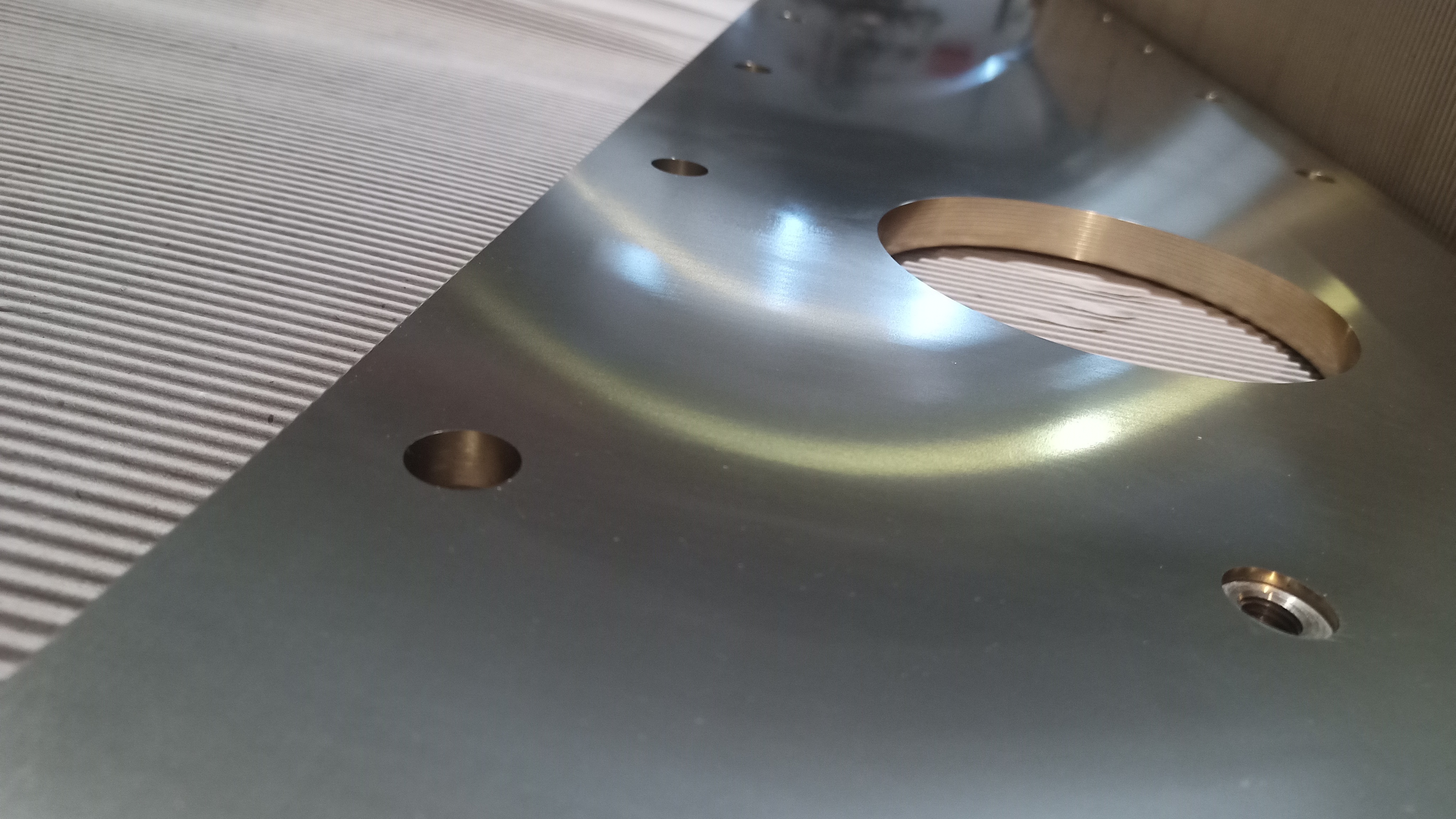

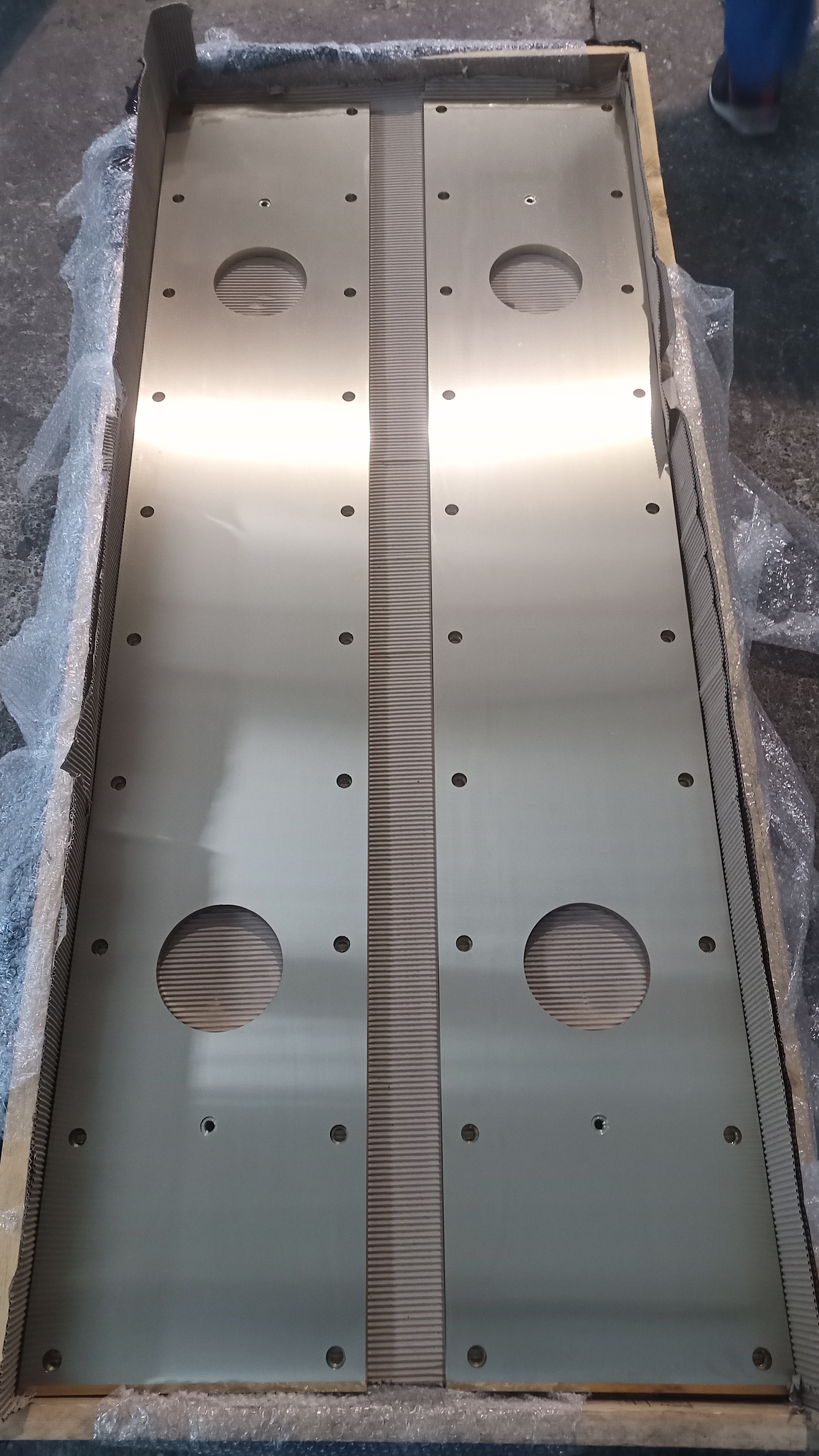

Várka číslo dva:
BalazKovo.sk

Ahoj Jerguš, ako sa upne taká veľká bronzová doska keď nemagnetuje?

mstreicher píše: 16. 10. 2023, 10:30 Vyrobok z dielne majstra Balaza :) Este raz dakujem za obrovsku pomoc.
Nádherný jamkovač (dulčik?) :)
mstreicher
Příspěvky: 855
Bydliště: Zichovec
7. 12. 2023, 9:57
Kdeze :) Kopia originalu hrotu do vretena sm16.
