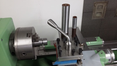

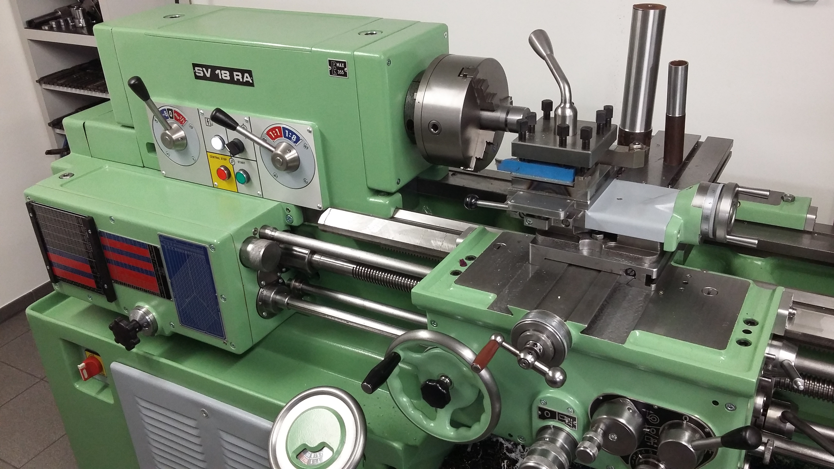

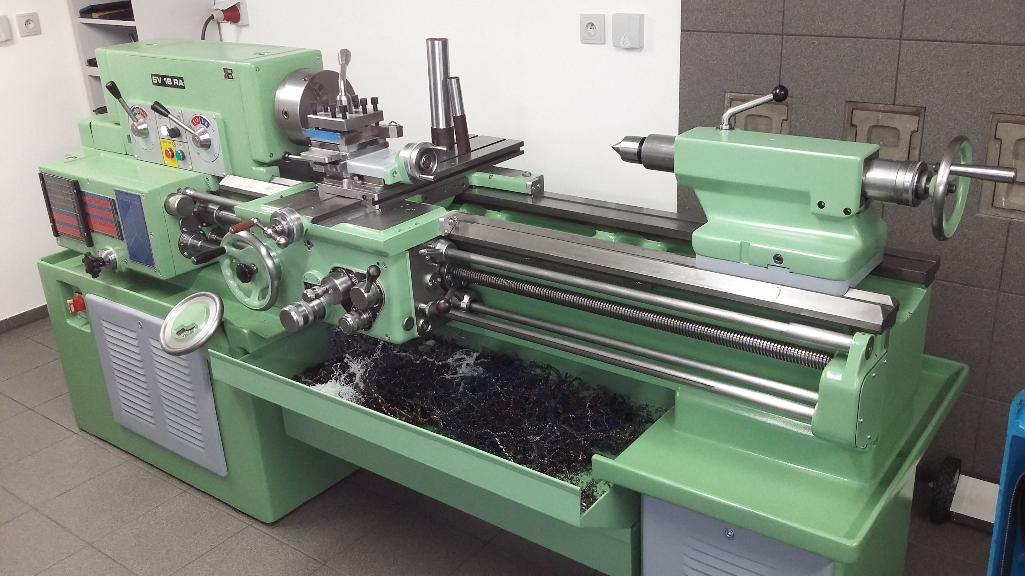

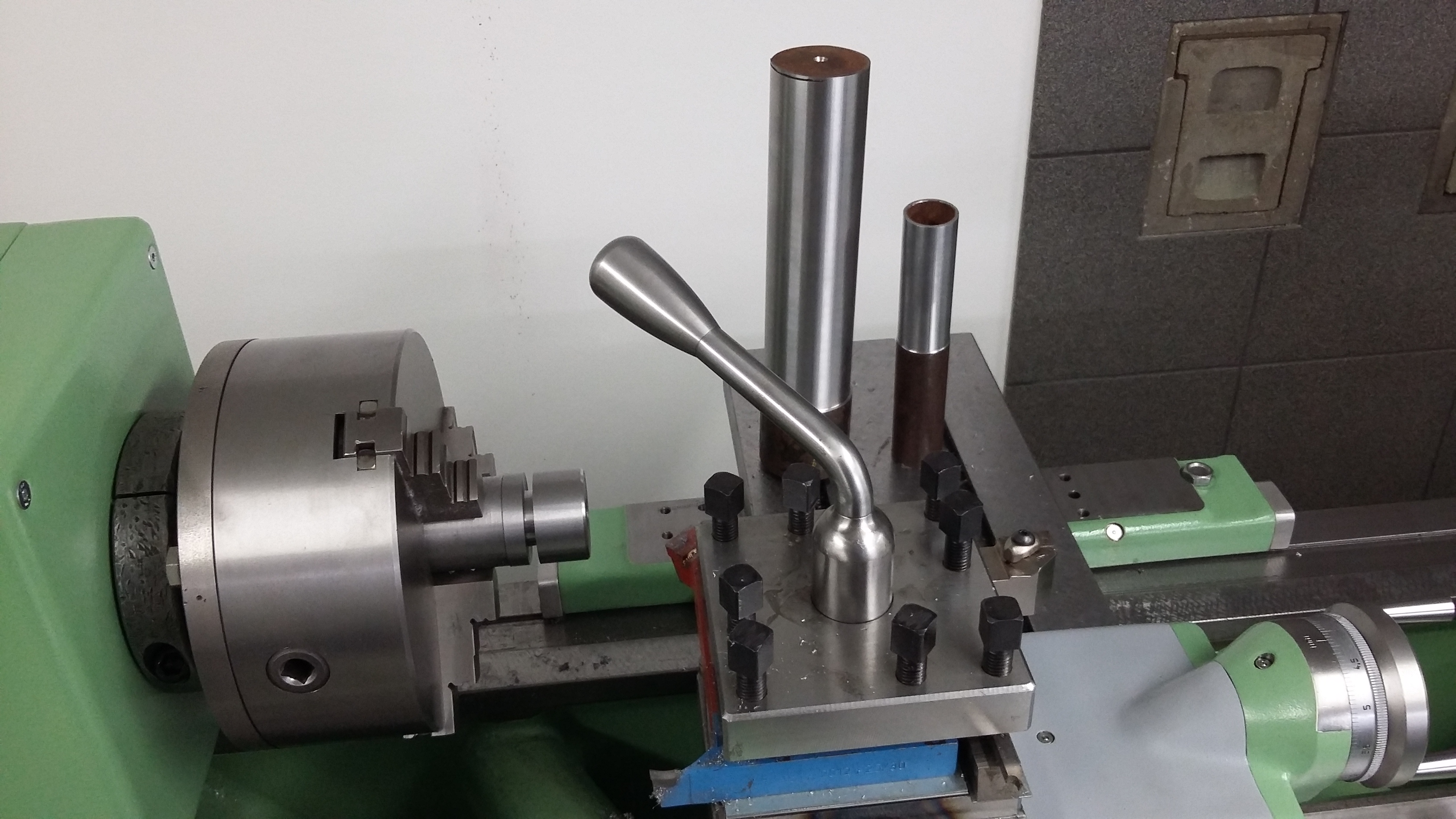

Tak chlapci já mám téměř po roce hotovo. V pátek jsem namontoval šroub příčného posuvu a už jen testuji.
Jsem moc a moc spokojený. Oproti tomu co jsem měl tak 18náctka vede na plné čáře :D
Ještě doladit pár detailů jako chlazení, záštěna a popis rozvaděče, ale už to točí a to je nejdůležitější.

Pekné pekné , ale na ešte ti chýba na prepínači smeru posuvu plastová rukoväť. :D prosíme rozmer toho sústruženého valca na . priemer na jednom a na druhom konci.

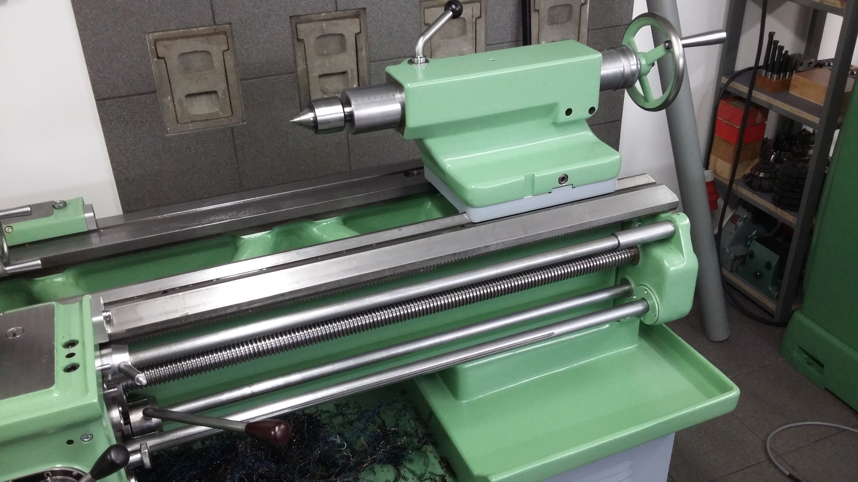

Krasa, ale proc mas zakladnu koně a kus nozoveho suportu našedivo? U krytů ok, ale tady to neni hezké

tiborius píše: 21. 3. 2021, 2:51 Pekné pekné , ale na ešte ti chýba na prepínači smeru posuvu plastová rukoväť. :D prosíme rozmer toho sústruženého valca na . priemer na jednom a na druhom konci.
Jo, tu bakelitovou kuličku jsem tam měl, ale dal jsem jí na odjíždák ze závitu :lol: Tak nevím kde bude lepší :D
Válec L=230 začátel 56,33 konec 56,34

Charon píše: 21. 3. 2021, 2:55 Krasa, ale proc mas zakladnu koně a kus nozoveho suportu našedivo? U krytů ok, ale tady to neni hezké
Vím, že to bude znít naprosto debilně, ale zbyla mě půlka šedé a zelená ani kapka.
Prostě se mi nechtělo zase objednávat zelenou :lol:

Tak já jsem to nepočítal, ale já nenechával brousit lože, takže u mě to spíš než kompletní GO byla taková větší oprava.

Nádhera a závidím, že už to máš hotové. U mě to zatím vázne, čekám na oteplení :)
Co DRO, budeš dávat nebo se obejdeš bez?
Petr68
Příspěvky: 882
Bydliště: Karlovy vary
21. 3. 2021, 6:21

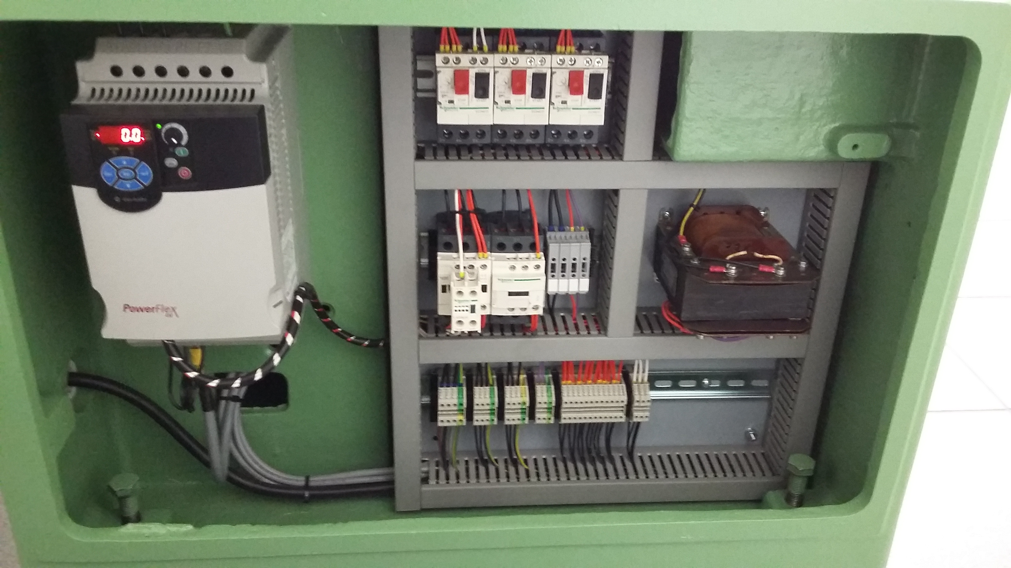

DRO bych chtěl časem doplnit, ale zatím se chystám vyrobit převodník TTL a použít na vyhodnocení signálu z pravítka PLC a HMI panel, kde si můžu vizualizaci odměřování vytvořit k obrazu svému.
Ale to až bude čas a seženu na laborování nějaké pravítko.
Zatím to nechám bez :)

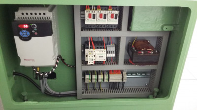

joke25
Příspěvky: 75
Registrován: 9. 10. 2017, 10:40
Bydliště: Skalica okolie
21. 3. 2021, 6:28
Petr68 píše: 21. 3. 2021, 2:44 Tak chlapci já mám téměř po roce hotovo. V pátek jsem namontoval šroub příčného posuvu a už jen testuji.
Tiež sa pripájam k ticho závidiacim :)

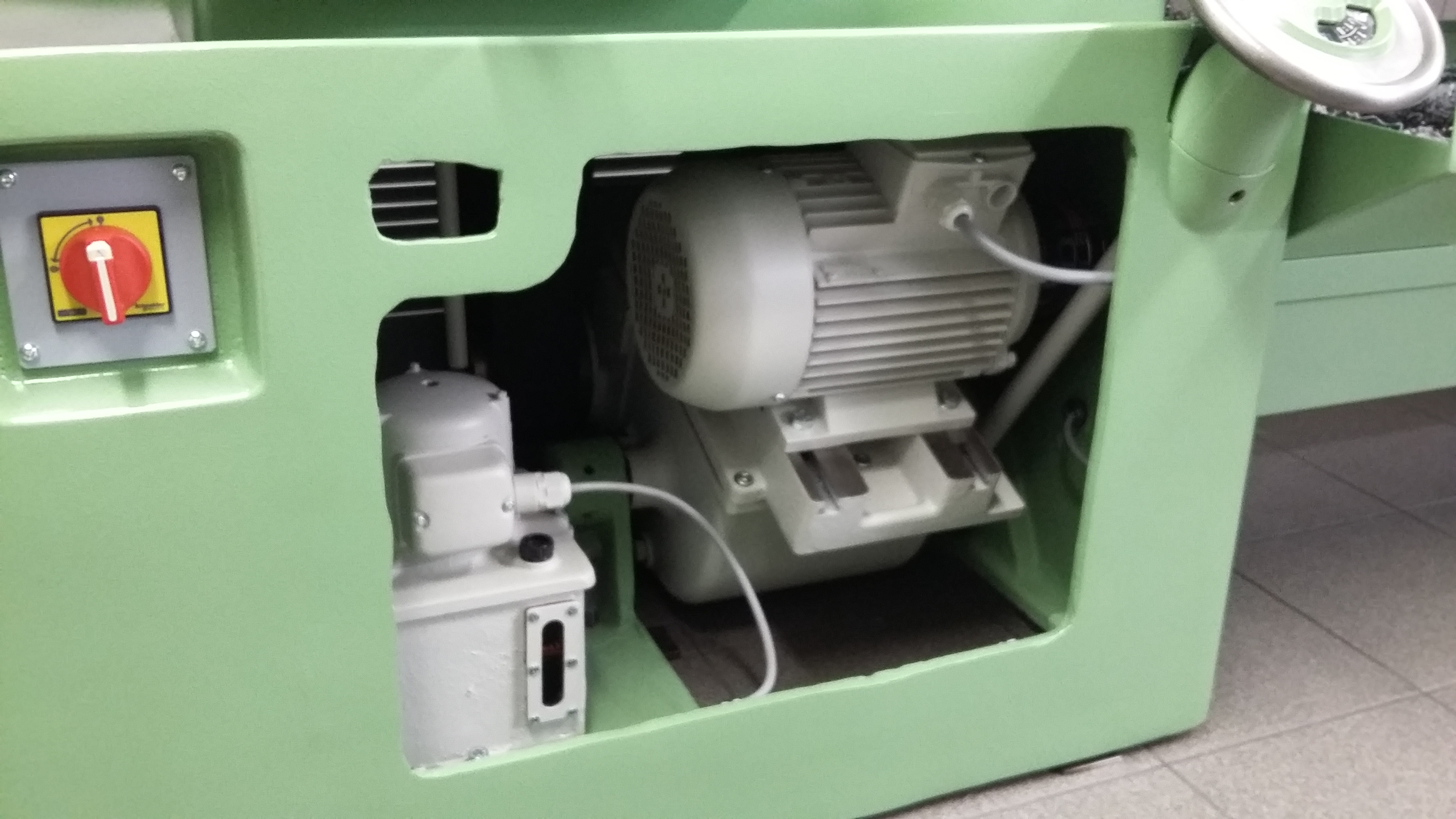

Ten FM máš len kvôli ističu, aby to zvládol, alebo ho aj plánuješ využívať počas prace?
Petr68
Příspěvky: 882
21. 3. 2021, 6:35
Měnič mám jen na rozběh a brždění. Zatím se ho nechystám používat jinak.
Původně jsem přemýšlel o softstartéru, ale nesehnal jsem žádný co by snesl tak časté spouštění.
