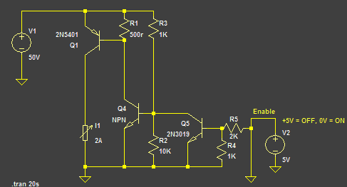

Četl jsem zde požadavek na odpojení "silový částí" driveru, ale nikde jsem neviděl řešení. Mohlo by to být dostatečné na odpojení ?
Q1=není vhodný  Ic = malý (malá databáze součástek :-) )
