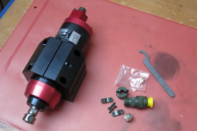

Tak já budu taky stavět akvárko :)
AF60.pdf
(100.01 KiB) Staženo 428 x
Chvilku to ale ještě potrvá (kleštin nemaje, taky držák budu muset přimontovat a i se do toho musí foukat)..
T.

Příspěvek 17. 8. 2016, 5:43
Thomeeque píše:Tak já budu taky stavět akvárko :)
AF60.pdf
T.
Potichu závidím :D :D :D

Příspěvek 17. 8. 2016, 5:55
Kolik stála ta hračka?

Příspěvek 17. 8. 2016, 7:27
A tam se musí foukat luftík s olejem???
Příspěvky: 9651
Příspěvek 17. 8. 2016, 8:21
Díky za pochvalu (a za závist, ta zahřeje u srdíčka ještě víc ;)). Cenu si vyjímečně nechám pro sebe. Foukat se do toho musí čistej luftík, filtrovanej, zabraňuje to vniku nečistot (Air Seal).

Tak tady je už i konektor průmyslový snad dokonce military :D
moc hezké ,jaký měnič použiješ ...

pavlaxy píše:Tak tady je už i konektor průmyslový snad dokonce military :D
Jj, něco takovýho, hezký (i když ne úplně přesný) obrázek a specifikaci najdeš tady (a ještě mi možná pomůžeš :))
pavlaxy píše:moc hezké ,jaký měnič použiješ ...
Díky, Commander SE11200055 (550W, 1000Hz).
T.

Něco nového ?
Jak s kompresorkem a filtrací vzduchu ?
Budu řešit cosi podobného pro vzduchové písty nadlehčení osy Z ...

pavlaxy píše:Něco nového ?
Zatím jsem jen udělal kabel a testnul měnič, zdá se, že si budou rozumět.
pavlaxy píše:Jak s kompresorkem a filtrací vzduchu ?
Mám ten ledničkovej kompresorek, nějaký hadičky, plnej pytlik různýho šroubení Festo a vymejšlím co dál - zřejmě to bude ventil, hrubší filtr a jemnější filtr (cosi, co doporučuje jako nouzovku Festo tady), žádný aktivní vysoušení atp. Nijak na to nespěchám, sleduju Aukro, co se tam vyvrbí. Na vstup kompresoru dám něco jednoduchýho. Trochu problém vidim v pracovnim tlaku a průtoku, většina filtrů, na který jsem koukal, deklaruje něco kolem 8-10 bar a děsně moc litrů za minutu, já budu na nějakých 2 barech a 20l/m, což možná bude mít vliv na efektivitu filtrace.
Btw. napsal jsem ohledně požadavků na filtry do Elte, ale prděj na mě.
pavlaxy píše:Budu řešit cosi podobného pro vzduchové písty nadlehčení osy Z ...
To budeš mít asi trochu jednodušší, ale třeba kecám.
Dík za optání, T.
