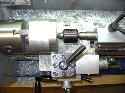

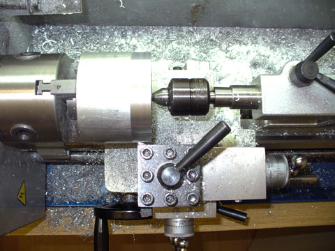

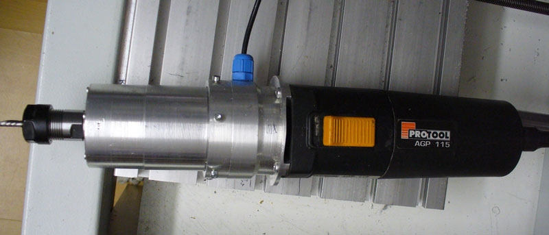

Tak moje vřetýnko z flexky vypadá následovně:
Není to nic moc, uložení je sice tuhé ale ložiska nemám pro tak vysoké otáčky takže zatím můžu jen do 15.000. Maximum je 30.000 ale to se ložiska dost hřejí.
Pro moje pokusy je to použitelné a později kdo ví.
kleština je ER16, motor 750W

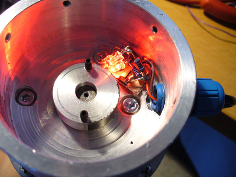

snímání otáček je optické, stačí nastříkat polovinu na černo a je to.
obrábění bylo opravdu na max a to je jen 80ka kulatina :)
