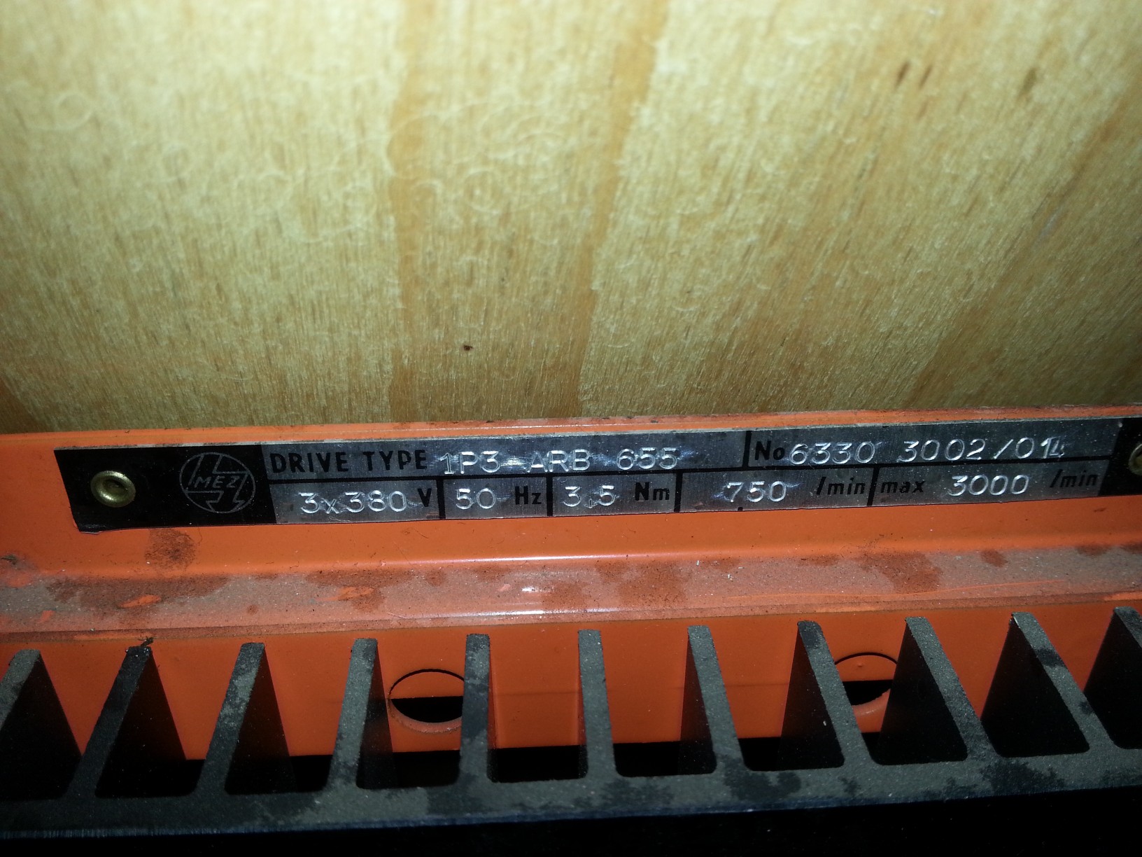

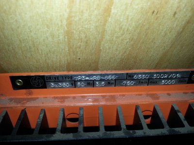

No, na štítku budiče je napsáno 3x380V, 50 Hz. Trochu problém ovšem je, že do toho driveru jde přívodní napětí dvakrát. Jednou přímo 3x380V, což je zdokumentováno i v manuálu, které jde na vnitřní třífázový transformátorek, ze kterého to jde pak na zdroj vyrábějící -15V, 0V a 15V pro vnitřní elektroniku budiče. A pak tam je druhý, dle manuálu označovaný jako silový přívod, který má jít z jističe na ten výkonový transformátor, stykač, třífázovou tlumivku a nakonec na svorky Formicu. Co je tam za tyristory nevím, ještě jsem to neotvíral. Štítky níže.

jo to je celkem bezne ze to tam jde 2x
nic to na veci nemeni
silovy privod by mel byt oddeleny stykacem ktery se odpoji estopem a najetim na havarijni koncovy spinac
napajeni ridici elektroniky byva pripojeno stale

To chápu. Myslel jsem to spíš ve spojitosti s tím údajem na štítku, kde se píše: 3x380V. Jako že si nejsem jist, ke kterému přívodu se to vztahuje. Zdali na zdroj, který i podle návodu má být připojen na 3x380V, nebo to značí maximální rozsah silového přívodu, který dle návodu má být 3x300V.
Zkusím se ještě podívat, zda neuvidím typ těch tyristorů. Nicméně se bojím, že se k tomu nedostanu. (Z jedné strany chladič, z druhé spřažení připojení na motor.) Ale tipoval bych, že je to tak, jak tvrdíš, a že prostě není potřeba.
