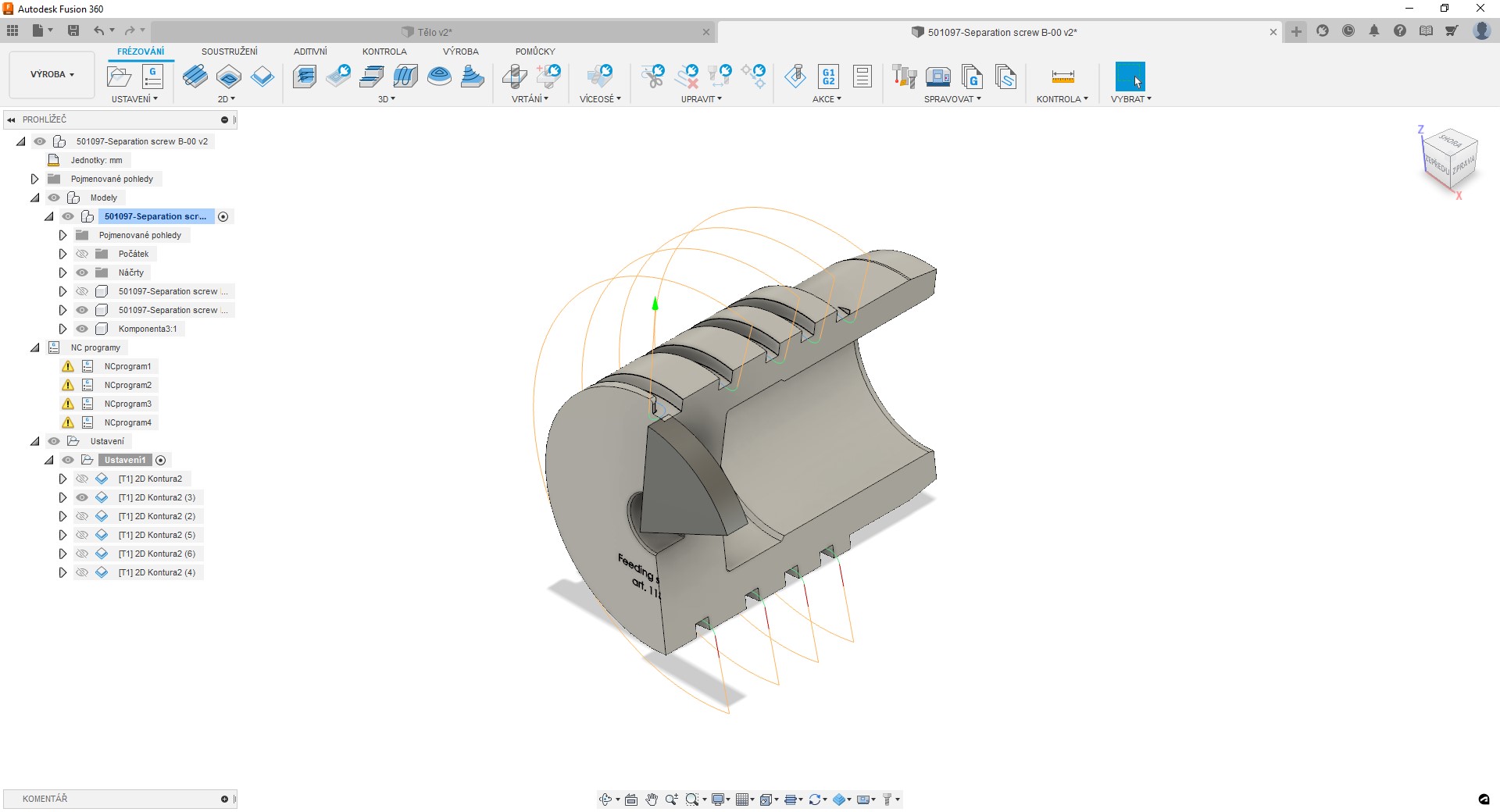

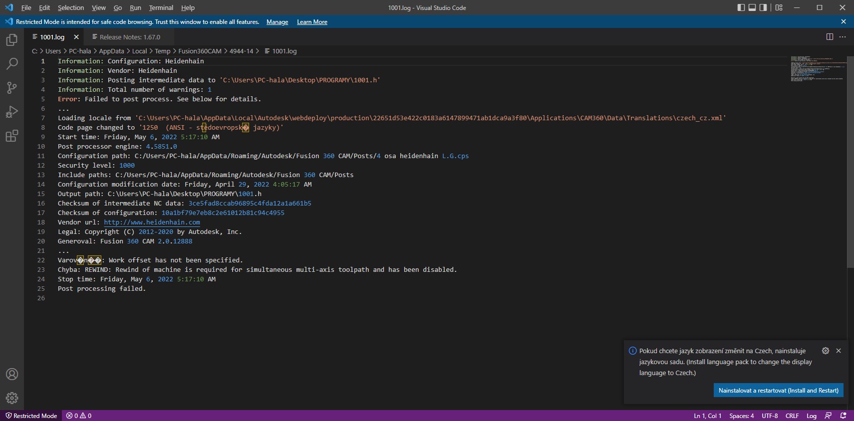

Panove proc me to nejde na 4 ose obrabet dokola cela drazka. Musel jsem si rozdelit model na dve casti abych to udelal viz priloha.
Masina itnc + 4 osa.
Je tam i ta chyba co me to pise kdyz dam konturu aby me to udelalo dokola.

Pro tohle obrábění musíš použít strategii rotary. Ta jest placená. Do toho potřebuješ 4. osý postprocessor pro tvůj 4 osý strojLukasGunther píše: ↑6. 5. 2022, 6:20 Panove proc me to nejde na 4 ose obrabet dokola cela drazka. Musel jsem si rozdelit model na dve casti abych to udelal viz priloha.
edit. koukám že 4. osý je. Do toho píše že je disabled, vyplej.

Ja ty kusy jsem uz udelal na 4 ose ale musel jsem si je rozdelit protoze kdyz dam konturu dokola 360 stupnu tak me to nechce brat postprocessor a netusm proc. uz fakt nevim jak jednodussi praci si mam vzit na 4 osuLukas_2 píše: ↑6. 5. 2022, 7:00Pro tohle obrábění musíš použít strategii rotary. Ta jest placená. Do toho potřebuješ 4. osý postprocessor pro tvůj 4 osý strojLukasGunther píše: ↑6. 5. 2022, 6:20 Panove proc me to nejde na 4 ose obrabet dokola cela drazka. Musel jsem si rozdelit model na dve casti abych to udelal viz priloha.

Naprogramovat drahu nastroje udelam. Me to proste neprevede postprocesor. Uz fakt netusim co zmenit v post abych nemusel rozdelovat drahy jak blb.. Kapsy udelam, popis, sražení, ale drahu dokola kusu neudelam. I kdybych tam mel treba zapich dokola tak to proste neudelam. post me pise ze je to uz nejaka "multi-axis"..

Vadí mu že to je multi axis. Jakou strategií to chceš obrábět ?LukasGunther píše: ↑9. 5. 2022, 6:36Naprogramovat drahu nastroje udelam. Me to proste neprevede postprocesor. Uz fakt netusim co zmenit v post abych nemusel rozdelovat drahy jak blb.. Kapsy udelam, popis, sražení, ale drahu dokola kusu neudelam. I kdybych tam mel treba zapich dokola tak to proste neudelam. post me pise ze je to uz nejaka "multi-axis"..
Post očividně na tu strategii kterou programuješ nedokáže aplikovat multi axis (4,5 osé souvislé obrábění). nebo něco podobného...
Nebo bude nějaká hloupá chyba v proměnných obrábění. Třeba to nedokáže připočítat najíždění, přejezd, stock to leave atd...
Když mi fusion nechtěl generovat dráhy, stalo se mi třeba že jsem musel tu operaci smazat a znova ji naprogramovat. žádné kopírování atd. Vyloženě jsem ji musel znovu naklikat, uplně stejně, a pak to šlo...
S tímhle ti tady nikdo nepomůže. Pošli to těm od koho máš ten postprocessor. Buď kombinuješ strategii co není slučitelná s multi axis obráběním, nebo tam je nějaká chyba v těch proměnných. každopádně to je záležitost postu. No a buď si ho upravíš sám, nebo ti ho upraví ti co ti ho dělali
