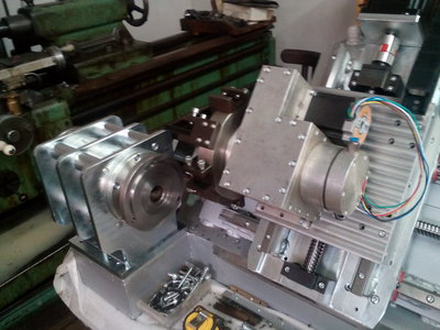

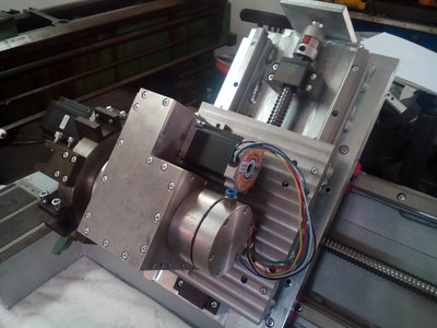

Jsem zvědaví jak to pokračuje dál???
Jak bude v jakých ložiskách uložen vřeteník???

Příspěvek 10. 10. 2016, 11:01
Vretennik bude ulozeny na poziskach s kosouhlovym stykom.

To bude vřeteník natáčecí/naklápěcí, co to bude za speciální konstrukci soustruhu? Nebo se dotaz i odpověď týká pomocného vřeteníku pro frézování?

Příspěvek 10. 10. 2016, 7:23
Nie to bude obycajne vreteno kde bude namontovana universalna hlava

Příspěvek 24. 10. 2016, 1:01
Pokud dobře koukám s koníkem se nepočítá???

Příspěvek 24. 10. 2016, 2:18
Ale ano pocitam aj s konikom :roll:

Příspěvek 24. 10. 2016, 5:19
Řekni nám prosím něco o vřeteníku :)
Ložiska ,průchod ...

Příspěvek 24. 10. 2016, 6:12
Loziska s kosouhlym stykom priechod vretena je 26mm
