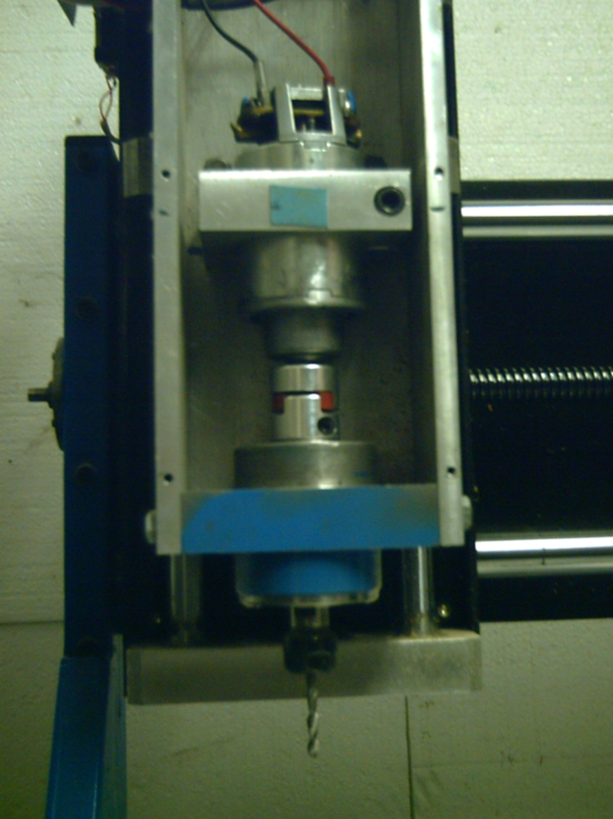

Nechtělo by to dát podložku-y/kroužek mezi "hlavu ER" a 7200 nějak je tam dosti těsno ...
Tuhle cestu za levným vřetenem nebo realizací prima nápadu s polotovarem z eBay je prostě potřeba si projít samozřejmě se mi to také nevyhnulo ...
Jen s jinými rozměry polotovaru ,chtěla jsem ER32 ... a od začátku to nebylo vysokoobrátkové ale pomaloběžné do 3000rpm ...
Najdeš výkresy na http://www.c-n-c.cz/viewtopic.php?f=15& ... 11#p156711" onclick="window.open(this.href);return false; cca uprostřed ...
sestava je prakticky stejná jako u všech..dovolím si použít fotku z jiného vlákna :wink:
u mne je pohon je AC servo přes tu spojku Rotex ...
rozměry mám zvoleny tak aby se dalo upnout vřeteno 2,2kW H2O čína místo toho mnou navrženého
kusovník :
Kusovník 1C vřeteno.pdf
(32.17 KiB) Staženo 554 x

pavlaxy píše:Nechtělo by to dát podložku-y/kroužek mezi "hlavu ER" a 7200 nějak je tam dosti těsno ...
jj, taky jsem o tom uvažoval (už když jsem sondoval tenký přesný podložky), ale spíš dojde na ty labyrinty.
T.

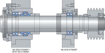

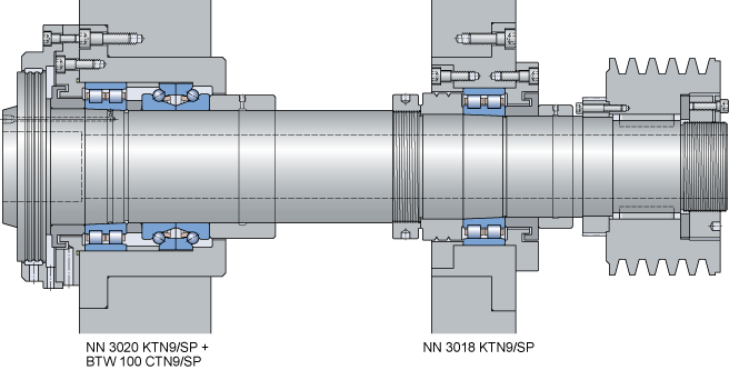

Tady jsou labyrinty na vřeteni s přesnými ložisky FAG :wink:

No vida, zajímavý, prostuduju, dík! Obrázek "labyrinty na vřeteni s přesnými ložisky FAG" je z jakýho zdroje?
Příspěvky: 10268
15. 4. 2016, 3:21
soustruh :roll:
pavlaxy
Příspěvky: 1885
15. 4. 2016, 3:30
FAG.pdf
(11.62 MiB) Staženo 758 x
Příspěvky: 9623
15. 4. 2016, 4:57
pavlaxy píše:
FAG.pdf
Tendle jsem tam nenašel, ale neva, je tam spousta jinejch zajímavejch obrázků, dík!

...pretože to pochádza z webu SKF. :wink: Napravo "Bearing arrangements" a ďalej už podľa výberu.
