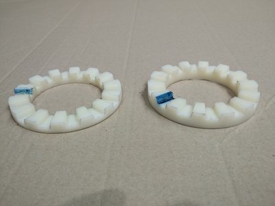

chb píše:hlouba zubu asi to tvé "d" - tedy paralelní kota s osou - jinak řečeno, kolik materiálu na to ozubení potřebuji / přesněji, kolik materiálu zbyde než se to rozpadně na kousky.
Rozumim, dává smysl, je to tam (akorát jsou to 2d, viz dále).
chb píše:z malůvky se mi to nechce zkoumat, ale neměl by se ten úhel pak dělit dvěma = druhou polovinu úhlu má protistrana ?
Úplně jsem to nestudoval, tak mě kdyžtak opravte, ale toto je standardní (?) verze hirthova ozubení, kdy žlábek klesá a hřbet symetricky stoupá a ozubení na obou protikusech je stejné. Na malůvce vidíš jen "spodní" polovinu (dráhu špičky nástroje, žlábek).
T.

Pokud si to prohlednes pořádně tak hloubka drážky se nemění u hirta ano
Takže si myslím že je to jen drážka která má skosené hraný a ne klasický Hirt
Spíš mi to připadá že je to frézované jako kruhová výseč se skosenými hranamy
Příspěvky: 23436
Příspěvek 8. 4. 2017, 9:01
celou dobu se tu resi prave vypocet uhlu pro zmenu te hloubky drazky
tj dno toho zubu neni rovnobezne s celem valce polotovaru ale meni hloubku od stredu ke kraji
takze to je hirth tak jak rikas
uhel boku se nijak nemeni
ten trojuhelnik je porad stejny
Dole jsou dvě .PDF, je tam řez a je krásně vidět, jak žlábek i hřbet klesá - stoupá

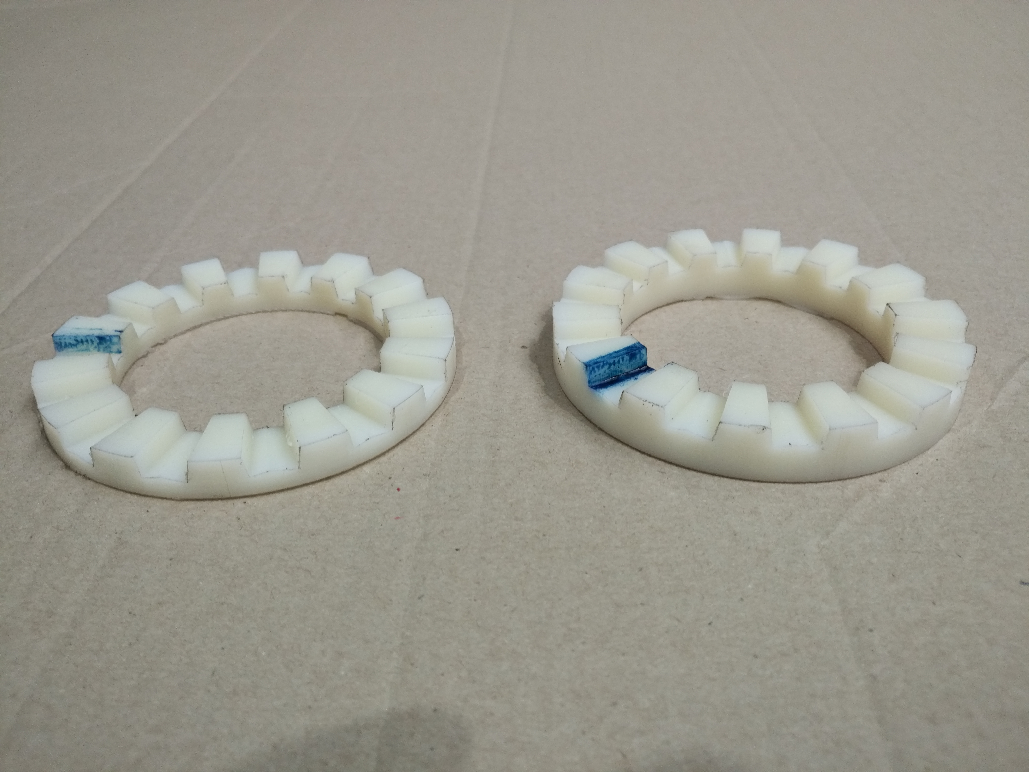

No já bych to zkusit frézovat na plocho že bych nejdřív projel drážky 24 drážek 15 stupnů a potom vyklonil frézu mapř. o 10 - 15stupnů
a pootočil jen o 7.5stupně a frézoval boky s tím že hloubky by se neměnila :D
Monteg
Příspěvky: 1516
Bydliště: LOUNY
Příspěvek 11. 4. 2017, 8:03
Tak jsem to zkusil frézovat a tímhle stylem se to dělá na 2 věci
problém - doměřit polohu frézy po vyklonění
Pokud by se použila kotoučová fréza s nabroušenými boky podle požadovaného úhlu bylo by to o mnoho jednoduší
je tu jediná podmínka šířka ploché části frézy nesmí bít širší než drážka na malém průměru
jen by se pootáčelo děličkou jinak boky zubu sedí po celé délce a hloubka drážky se nemění
