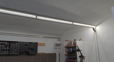

Momentálně řeším osvětlení kovoobráběcí dílny a potřeboval bych poradit.
Nejvíce se mi líbí řešení podobné jak zde psal Engineer. Dílna velikosti 113m2, strop je ve výšce 3,6m a je rozdělený traverzami na 4pole. Každého pole bude samostatně ovládané přepínačem a mám v plánu do jednoho pole umístit v jedné řadě 4ks LED světel viz. obr.
odkaz:
https://www.aliexpress.com/item/4000150 ... N1U0W&mp=1
Ten 50W LED chip bych chtěl namontovat na chladič Ø100mm L40mm viz. odkaz:
https://www.aliexpress.com/item/1005004 ... 16c4FeGMwC
napájení bych chtěl za každým přepínačem tímto 36V zdrojem:
https://www.aliexpress.com/item/1005003 ... eheLR6gWZi
celkem tedy 16Ks * 50W, cenově to vychází na cca 16tis+DPH.
- nevím jestli to bude stačit a nebo jich umístit do jednoho pole víc, nemá s tím někdo zkušenosti? nedokážu ten výkon odhadnout.
- je třeba na ten LED chip sehnat nějakou čočku?
- je lepší použít jeden zdroj před přepínačem (zdroj pak musí makat nonstop) a nebo pro každý okruh za vypínač (zpoždění než zdroj naběhne + přepínače namáhané velkým startovacím proudem zdroje)?

Tyhle ledky se musi napajet zdrojem se stabilizaci proudu, napetovym je odvalis. Na kazdou ledku musi byt samostatny zdroj, nebo je musis zapojit do serie a dat zdroj ktery zvladne dodat patricny proud pri vyssim napeti. Tim chladicem to podle meho odhadu bez vetraku neuchladis, ale to se dost tezko odhaduje. Existuji podobne moduly ktere jsou cca 10x levnejsi primo na 230V bez potreby dalsiho zdroje, ale ty zase blikaji na 100Hz a nejde to nijak odstranit a maji i jine nehezke vlastnosti. Jedine snad kdybys svetla rozhodil mezi jednotlive faze. O chlazeni ale plati to same. Ja chladic zkousel tak, ze jsem na nej pridelal velky tranzistor a nastavil ho na ztratovy vykon ledky. Da to zhruba predstavu o teplote jakou bude mit pri sviceni bez rizika oddelani ledky. Pro jistotu jsem na chladic pridelal bimetalovy kontakt na 70C
