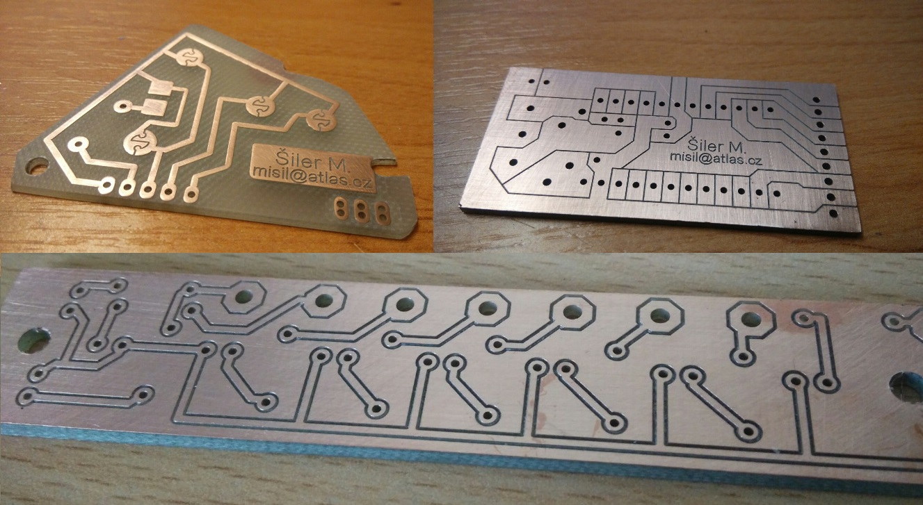

DPS prilepena slabou oboustrankou (drzi po cele plose, DPS se neprohyba ani nevibruje) na 5mm podklad z tvrzeneho polystyrenu (reklamni cedule) ktery je opet oboustrankou prilepen na stolek stroje.robokop píše:mas to velmi ciste
napis detailni postup technologie
jake vreteno, otacky, posuvy, chlazeni, detail stroje, atd...
Vreteno cinan 400W z prvniho prispevku, otacky max - cili cca 10000rpm, posuv 250mm/min, chlazeni zadne.
Po aplikaci mapy povrchu na Gkod a srovnani ProbeZ0 na novy nastroj to jezdim V-hrotem 0,1mm v hloubce 0,1mm.
Ale pro me ucely je to zbytecne slaby hrot, dalsi zkusim 0,2mm...

Ahoj, moc hezké! Na konec to ještě šmirgluješ, počítám? Poskytl bys finální gcode, plz (do sbírky, je to taková moje úchylkamisil píše:Druhy test DPS (zaklad. deska pro Arduino ProMini, vyska toho zavinace je 1,9mm. Hrot 0,1mm v hloubce 0,1mm):
misil
- Příspěvky: 150
- Registrován: 25. 2. 2014, 11:00
Nesmirgluju. Takhle to vypadne z masinky, jenom ofouknu piliny. Ty posledni fotky jsou delany hned, jak jsem to odlepil, jenom jsem skalpelem oriznuk par desetin otrep na krajich.Thomeeque píše:Ahoj, moc hezké! Na konec to ještě šmirgluješ, počítám? Poskytl bys finální gcode, plz (do sbírky, je to taková moje úchylka)?
...Teda pokud nemam nastiplej hrot, to se mi stalo minule a pak musim smirglovat docela dost

Otřep na čem? Na obvodu desky po ofrézování finálního rozměru?misil píše:Nesmirgluju. Takhle to vypadne z masinky, jenom ofouknu piliny. Ty posledni fotky jsou delany hned, jak jsem to odlepil, jenom jsem skalpelem oriznuk par desetin otrep na krajich.
A nešlo by to napřed ojet tou V-jehlou, tím po obvodu sundat měď a současně předem srazit hranu, a teprve pak ofrézovat vnější rozměr?
Lepší by to bylo naopak (napřed ofrézovat rozměr a pak srazit hranu), ale to by znamenalo jednu výměnu nástroje navíc.
misil
- Příspěvky: 150
Ne, otrep na spodku desky. Nefrezuju s presahem abych si zbytecne nekurvil podlozku a nechavam tam schvalne par desetin odstup.Mex píše:Otřep na čem? Na obvodu desky po ofrézování finálního rozměru?misil píše:Nesmirgluju. Takhle to vypadne z masinky, jenom ofouknu piliny. Ty posledni fotky jsou delany hned, jak jsem to odlepil, jenom jsem skalpelem oriznuk par desetin otrep na krajich.
V-hrotem bych do hloubky radsi moc nesel, ten cuprexit co mam doma je 20 let starej a je to tvrde jak svine.
Ale tak to uz jsou vsechno detaily co vyresi par vterin s brusnym papirem... Zivit se vyrobou ve velkem nehodlam, abych piloval technologie do detailu

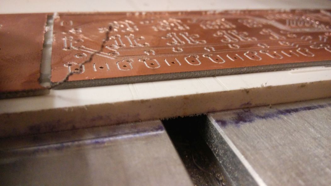

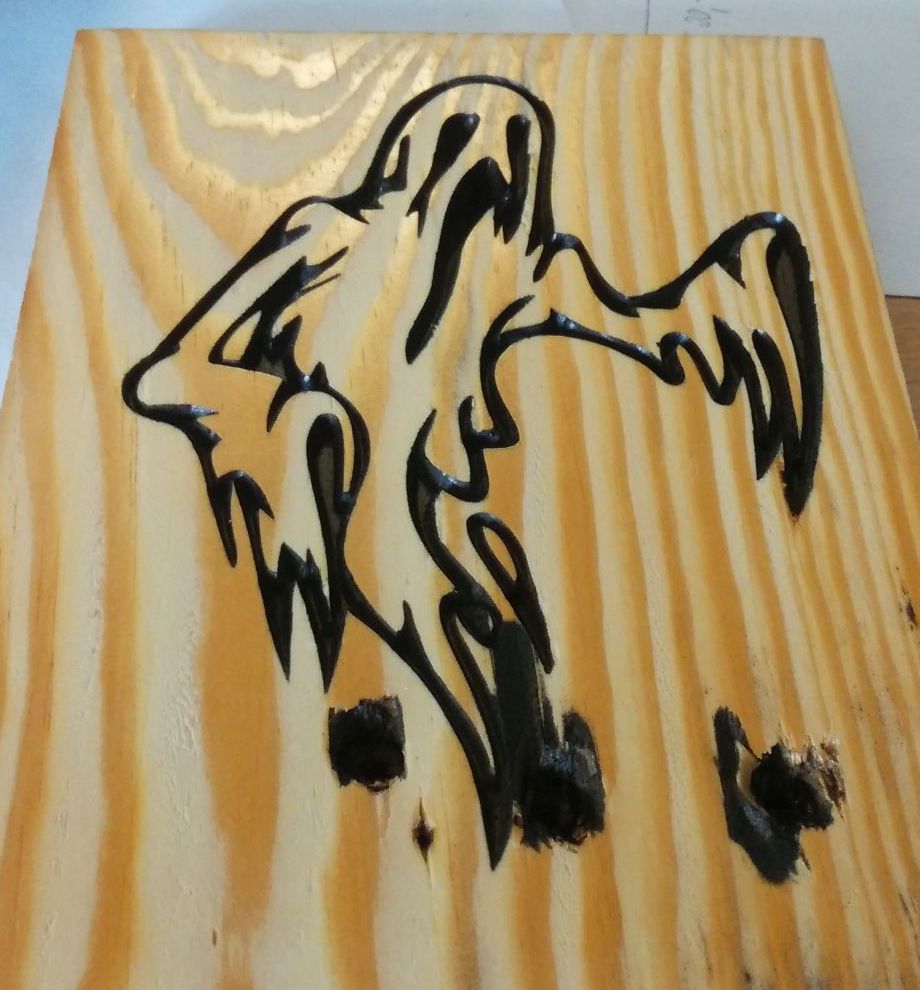

tak par novych fotek (mam je uz dlouho, nebyl cas na publikaci:)
1) DPS ihned po frezovani (bez cisteni). Konecne jsem zjistil, cim orezat kraje. "2 flute carbide spiral bit" 2) vybarvena kocka a smrtak (na kocce je to pismo zbytecne hluboke, vim to

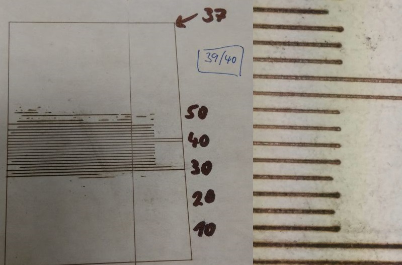

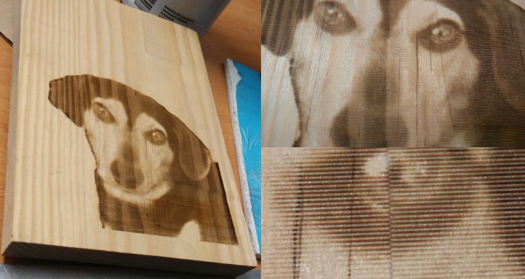

... a taky konecne ten laser:
Zjistovani vzdalenosti pro nejlepsi rez (musel jsem si na to nakonec napsat v Gkodu program).
- program je pro GRBL v "Laser modu", ktery pri ukonceni pohybu automaticky laser vypina!
- laser vypali 85 car dlouhych 50mm s 1mm odstupem. Zacina se v miste, ktere je tak nizko, ze paprsek je rozostreny. Laser nakresli caru, zvedne se o 1mm a posune o 1mm v Y a nakresli dalsi caru, a to cele opakuje 85x A zkouska vypalovani fotky do prkna (jezevec, zvetseno a detail oka). Ty svisle cary jsou od toho, ze prkno nebylo zfrezovano ani nijak vyhlazeno, jen jsem zkousel jestli pujde pomoci PWM smenit odstin):

Zkus tenhle vzor:misil píše:Konecne jsem zjistil, cim orezat kraje...

Ty jsem prave pouzival doted a zadna slava, po prechodu na ty mnou linkovane dvoubritky s dlouhym stoupanim uz okraje ani nemusim docistovat...Mex píše:Zkus tenhle vzor:misil píše:Konecne jsem zjistil, cim orezat kraje...
https://www.aliexpress.com/item/10pcs-2 ... 90068.html" onclick="window.open(this.href);return false;
Ale mozna je to i vretenem, ten muj mazlik umi max. 12k otacek.
