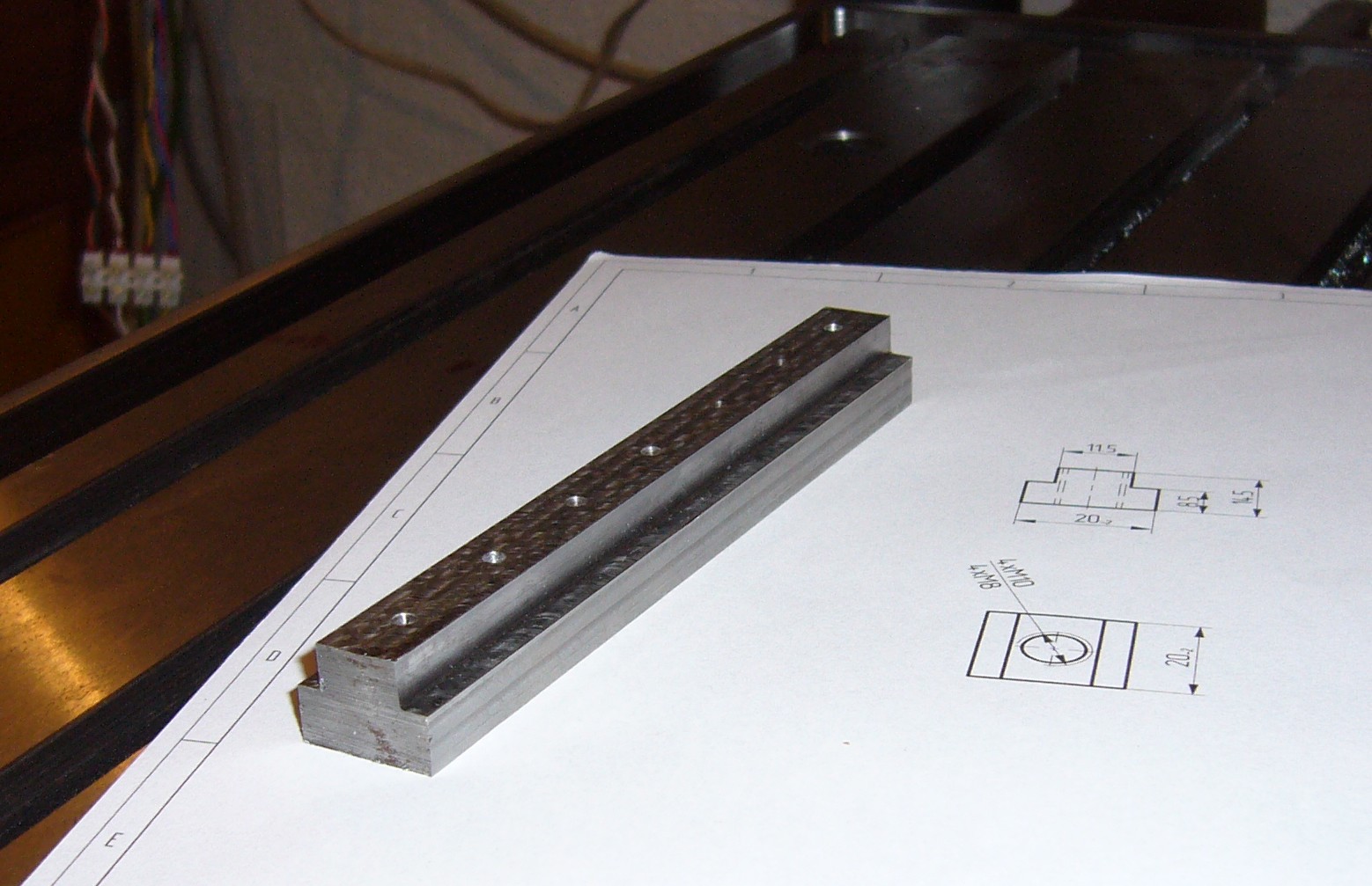

Tak jsem udelal první smysluplnou věc a to polotovar pro T-matice. Když to sečtu, tak 3hodiny práce. Možná by to šlo vylochtat rychleji, kdyby byl program z CAMu, takhle jsem si udělal pojezdy v ose x a y a ručně přidával šponu. Se musím naučit používat podprogramy.
Poučení pro příště: neobrábím už výpalky a zrezlý polotovary. Ta orezlá plocha se musí brát vetší šponou a jak to udělat, když mi to bere 0,2 na šestku frézu. Ten rez je jako brusivo, docela fest frézu tupí.

tak neviem prečo všedci použivaju drotiky na frezovanie a prehnane otačky a skapaty posuv frezara robim 10rokov ale take zakladne veci sme brali v škole take niečo vyfrezujem na cnc za 5min a použijem 3 nastroje rovnu nožovku vrtak a drazkovač
kiko01
Příspěvky: 1681
Bydliště: Martin,Slovakia
Příspěvek 22. 11. 2009, 8:47
lenze nie kazdy ma rovnake moznosti,a ked bobikovo vreteno nevladze pri malych otackach brat ocel tak nema moc na vyber...
bobik
Příspěvky: 4556
Bydliště: Okres Klatovy
Příspěvek 22. 11. 2009, 9:08
Tak já se holt budu snažit se na těch 5 minut příště dostat. :D
