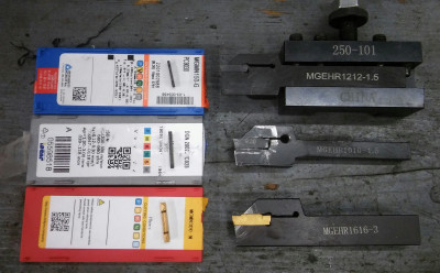

Napsal: 15. 4. 2020, 2:37
od Dawe
Thomeeque> inserty jako takove nejsou spatne. Mne nejlip z tech cinskych 2mm inseru funguji ISKAR DGN 2002J trida karbidu IC928 - odpovida S30. Ty jsou taky na eBay a za stejne penize (mozna je to ale padelek). Jsou robustni, ne tak krehke a celkem dlouho drzi. Porovnat ale muzu jen s KORLOY a DrillPro. Pasuji po male uprave do MGEHR drzaku.
Jinak u tech tenkych upichovaku vazne hodne zalezi na vyuhlovani a take na urovni dotazeni sroubu planzety. Pretazenim se dokaze planzeta mirne deformovat "na vzper" a pak je trosku do luku (pozoroval jsem to u 1.5mm verze). Nektere cinske MGEHR drzaky maji delsi drazku toho sverneho spojeni a lip se pak insert dotahuje, je vetsi cit. Doporucuju poridit takovy a dotahovat spis mirneji. Viz obr pro porovnani delky drazky sverneho spoje.

od Dawe
Thomeeque píše: ↑15. 4. 2020, 3:04
...DGN-2002J vypadají solidněji, to jsem se tedy asi unáhlil (a pán už to stihl shipnout). Uvidíme, no..
Vsak si jich kup vic, o co jde...
Ty ISKAR 2002J jsou vyrazne vyssi, dokonce vyssi nez 3mm MGMN. Ja original drzak nemel, tak jsem pro ne provizorne zbrousil jeden uzky 1.5mm MGEHR drzak a fungoval celkem dobre, ale zalomeni se clovek proste nevyhne, viz obr (ten orvany dorasovany uprostred).
