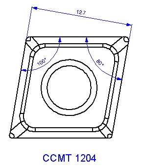

Ani se moc nedivím, že ti kolegové od CNC soustruhu moc neporadí. Na CNC se používají obvykle úplně jiné nástroje, třeba "špičaté" kopírovací nože (viz http://www.iscar.com/eCatalog/Applications.aspx?mapp=IS , předposlední obrázek v druhém řádku), které jsou na doma skoro k ničemu. Osobně taky třeba nepoužívám upichovák (resp. používám, ale jen na zápichy), zatímco v práci na CNC je to nejdůležitější nůž.
Kdybych se vybavoval nástroji od nuly, tak pro tuhle velikost soustruhu zvolím pár nástrojů ktreré používají stejný typ plátku, konkrétně CCMT1204 ve dvou provedeních, pro ocel na jemné obrábění a na hliník. Ten na ocel je schopný brát i pořádně velkou šponu (aspoň na domácího kutila), ten na hliník je výborný i na termoplasty, mosaz, nerez a velmi jemné obrábění železa. Jako první nůž bych si vybral SCLCR, v tvém případě asi velikost 2525. Druhý by byl SCLCR do díry s průměrem stopky 25 mm (podobný jako na obrázku https://img.alicdn.com/imgextra/i3/2964 ... 567338.jpg), který se dá případně použít i na vnější obrábění místo toho SCLCR2525. Třetí by byl menší nůž do díry, na stejný plátek ale s kulatou stopkou průměru 16 mm (vyžaduje speciální redukci pro upnutí, "hranol s dírou") a případně další menší nože do díry, už na menší plátky stejného typu.
Schválně mluvím o plátcích upevňovaných jedním centrálním šroubkem, ty jsou podle mě pro hobbistu nejvhodnější (a používám je i na CNC).

V čem vydíš výhodu oproti upevnění plátku klemou, nebo kombinaci obojího?
- Sponzor fora
- Příspěvky: 8483
Protože si ty nože můžu sám vyrábět
U vnitřních nožů tam nic netrčí ani nezabírá místo do šířky. A u ostatních nožů potom kvůli použití stejných plátků. Samozřejmě, to platí pro hobby účely nebo pro lehké CNC soustružení. Pro nějaké mohutné hrubování je samozřejmě potřeba vybrat případ od případu to nejvhodnější řešení, tam už je to něco jiného.
