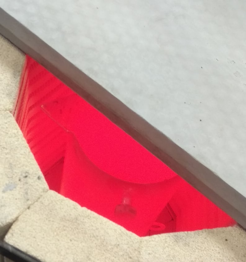

HonzaHorka
Příspěvky: 1012
29. 2. 2020, 6:21
Nechci do toho moc kecat, ale pokud jsou v peci živé části pod napětím musíš každopádně při otevření dveří blokovat přez nějaký kontakt aby se to vypnulo, jinak tě to jednou při nepozornosti taky může zabít!!!
turnigy
Příspěvky: 1762
Registrován: 2. 9. 2018, 6:13
29. 2. 2020, 6:55
testone píše: 29. 2. 2020, 12:13 Co má společného s ochranou proti dotyku živé části fakt, že pec je třífázová?
S ochranou proti jednopólovému dotyku to samozrejme nemá nič, to je pravda.
Problém je tiež ako hovoríš, že pri nejakom dotyku by sa mohli medzi sebou vyskratovať cievky dvoch fáz. A rozžeravené dočervena by ten skrat nemuseli prežiť. Ale musela by to byť veľká náhoda, pretože tie cievky sú vinuté dookola. Takže ak by sa vyskratovali medzi sebou dva susedné "poschodia", tak by sa nič strašné nestalo, rozdiel napätí tam je malý.
Ale elektriky sa pri tejto peci bojím najmenej, to je jediná vec, ktorej tu rozumiem. Predsa len som elektrikár a nie zlievač, viem, akú ranu dokáže dať 230V. Pri vyťahovaní plného kelímka by to asi skončilo katastrofou, takže kým tam nenamontujem ten koncák, tak proste pec pred každým otvorením odpojím.

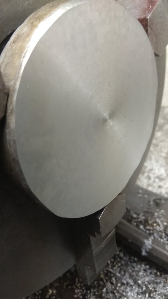

turnigy
Příspěvky: 1762
29. 2. 2020, 5:48
Nie je to ideálne, ale ten spínač tam zatiaľ nemám kde zapojiť. Keď spravím poriadny vrchnák, tak bude aj koncák.
Dnes som si spravil kelímok a konečne som ju vyskúšal, odlial som kúsok guľatiny do oceľovej formy. Bol to nejaký držiak na umývadlo, takže kvalita hliníku asi nič moc. Ale odliatok vyzerá dobre, po osústružení som žiadne dierky nenašiel. Robil som to lešteným plátkom na hliník, keby tam bola nejaká väčšia porozita tak by sa to snáď ukázalo. Takže možno mi nakoniec bude stačiť aj obyčajný oceľový kelímok. Teplotu som mal nastavenú na 750°C.

jova
Příspěvky: 2574
29. 2. 2020, 6:04
Ty dírky jsou fakt malé. Při soustružení se lehce mohly "setřít" tím nožem. Napoprvé jsem je tam taky nenašel, ale když se to přebrousí a vyleští tak se objeví. Asi taky bude záležet na dané slitině. :roll:

Britt
Příspěvky: 1830
Registrován: 8. 5. 2019, 5:36
29. 2. 2020, 6:47
Nechtěl jsem se zapojovat do debaty a bezpečnost je tvoje věc. Co mě zajímá, jsou náklady výroby a kvalita hliníku. Na řemenice pro sebe to asi stačí, ale na kšeft bych se bál.
