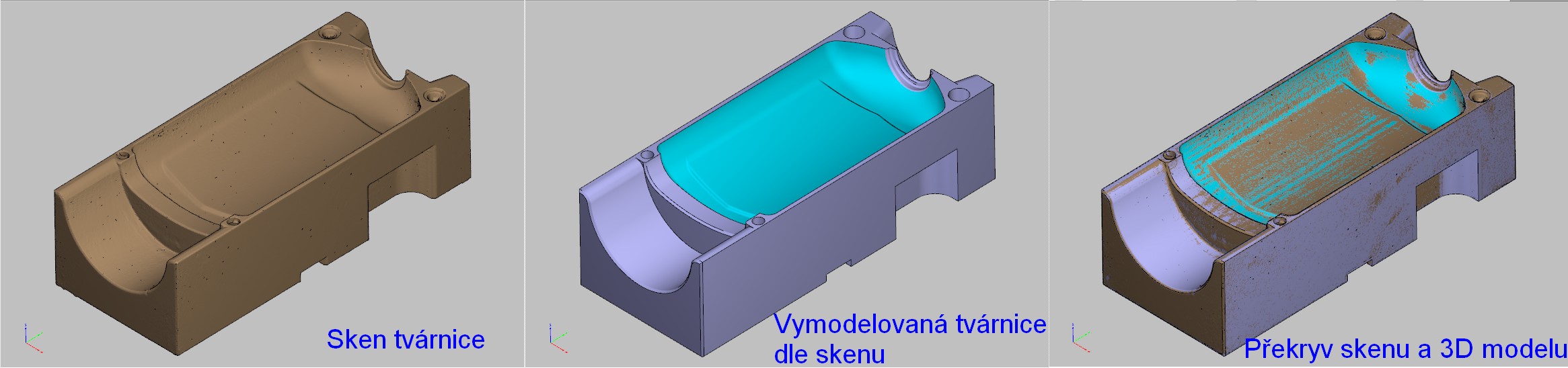

Tak další ukázka. Sken tvárnice a její vymodelování. Je to pro flašku, tam u dutiny přesnost +-0,1mm stačí. Ostatní rozměry jsem korigoval posuvkou a dle výkresu tvárnice. Zákazník neměl 3D data a potřeboval vyrobit duplicitní formu.
