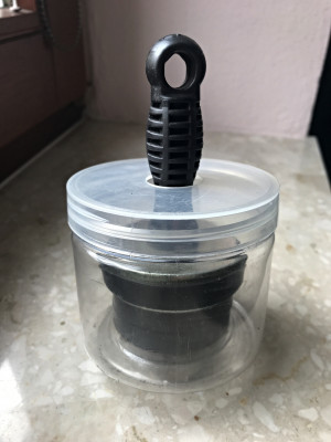

Elektromagnet na piliny.: Vem umělohmotný sáček, vstrč do něj klasický magnet na rukojeti, vysbírej piliny, ohrň sáček na druhou stranu přes piliny a utrhni sáček s pilinami. :wink:

Tak tak, také mám výkonný elektromagnet...
