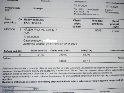

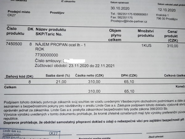

Je to opravdu propan.
Ten červený do vozíků je kapalný, kdežto tento plynný. Bomba opravdu připomíná pb, ale není.
A nechtějte po mně, abych fotil faktury... :twisted:

rawen píše: 7. 1. 2021, 2:21 Je to opravdu propan.
Radek
Koukej ty faktury najít :!:
Je to přece šumafuk :lol: Ale taky jsem předpokládal červenou barvu flaše :D

7. 1. 2021, 2:33
Doklad
Radek
bacha
ty extra bomby pro pohon VZV bych do toho vůbec netahal
tam není podstatný druh plynu (PB, čistý propan.... atd)
ale flašky pro VZV jsou tuším uzpůsobeny pro odběr kapalné fáze - mají trubičku na dno (tuším, nechytejte mě za slovo)
bežné flaška pro topení, sporáky, izolatéry .... mají odběr plynu, tj. nad hladinou kapaliny
