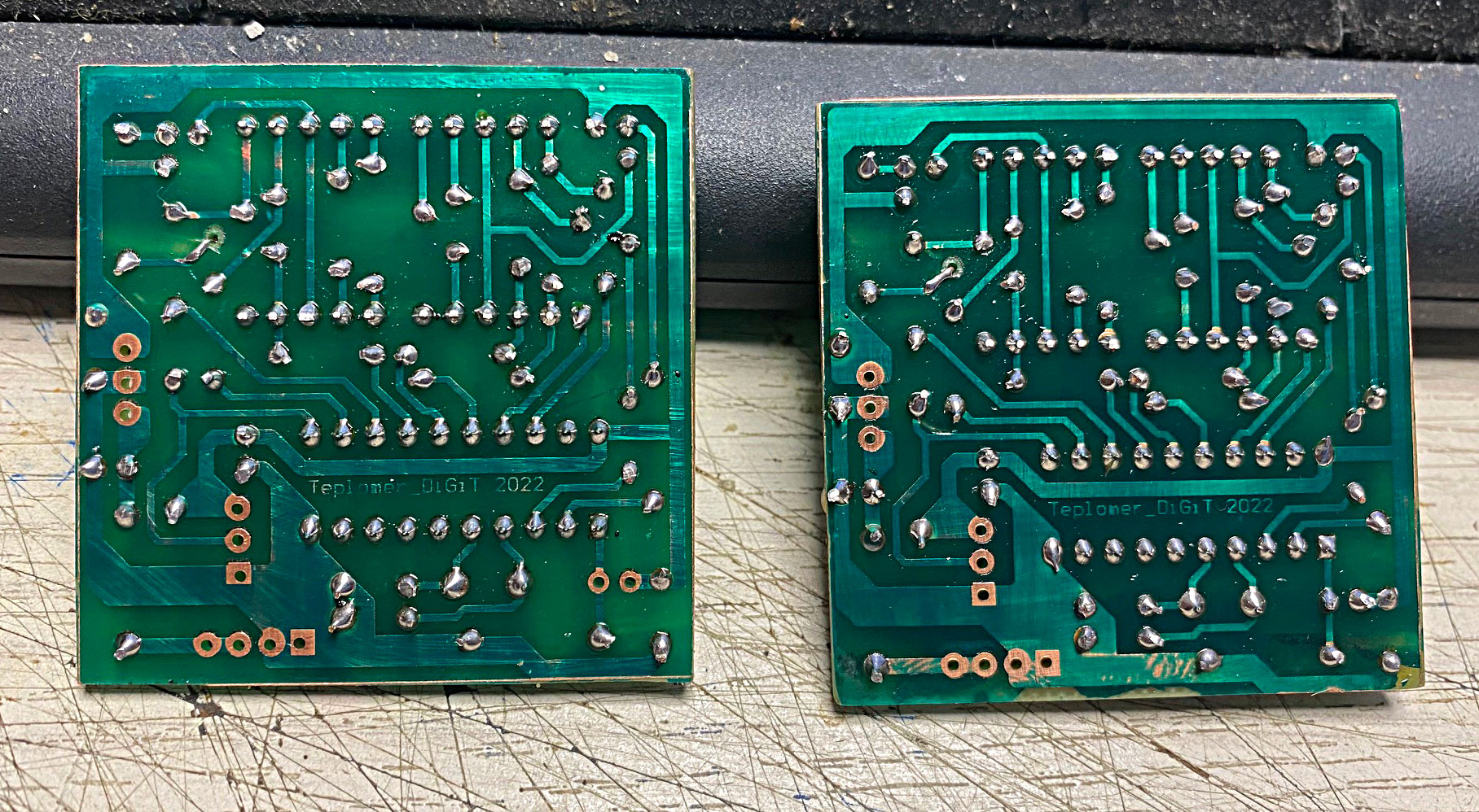

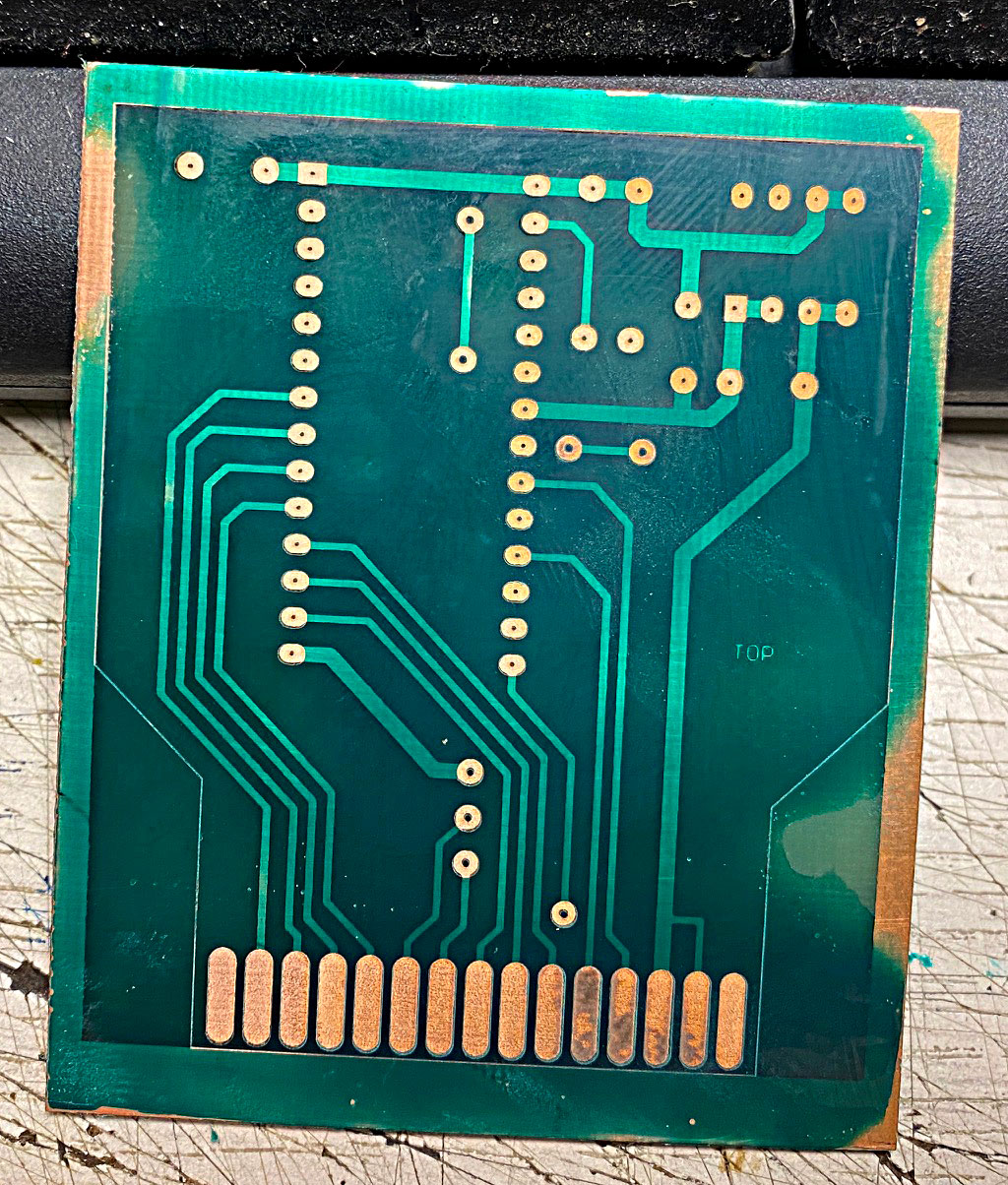

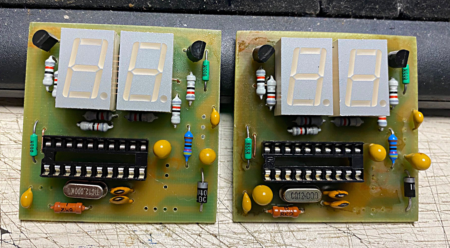

A je hotovo. Akorát nevím, jestli ta práce s nepájivkou za to stála.
- Příspěvky: 10287
Samozřejmě, že stála.
Deska s maskou je jiná liga.

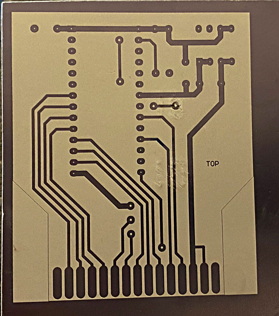

Teď se kromě práce pro peníze hodně věnuji novému fiber laseru. Krom gravírování různých obrázků a stupnic a štítků jsem zkusil (pod vlivem youtube) i výrobu plošných spojů. Přímé obrábění mědi laserem jsem zavrhnul. Jde to, ale je to prasečina a smrdí to. Snažil jsem se zvolit pokud možno nejjednodušší metodu.
U jednovrstvých spojů už nejsou žádné problémy a troufnu si říci, že jsou bez kompromisů. Obrázek plošňáku vytisknu pdf tiskárnou do souboru. Výsledný soubor načtu jako křivky do corela, zkontroluju velikost (při tisku do pdf může dojít k nepatrné deformaci) dopíšu popisky a dodělám grafiku a vyexportuju do BMP, které už přímo gravíruju laserem. Je potřeba nezapomenout na inverzi při
gravírování. Výsledek vypadá takto.
Pro náhled jsem použil poškozený štítek na vrtačku. Obrysová čára je silná 1 mills!! Trochu jsem si to zesložitil a rovnou vyráběl oboustranný plošňák. Včera jsem spoj jen tak zlehka očistil a nastříkal oranžovou barvou. Dneska jsem vygravíroval obě strany, to trvalo cca 4 minuty a dal vyleptat. Po očištění ředidlem C6000 jsem spoje napatlal pomocí špejle nepájivkou, plácnul na to kousek celofánu a rozválel hrnečkem. Tahle operace potřebuje hodně doladit !!! Zkoušel jsem do vyšívacího dřevěného rámečku natáhnout siťovinu na sítotisk. Funguje to perfektně, ale pak se musí ta látka vyhodit a je docela drahá. Dá se to umejt ale ředidlo smrdí a taky je drahý jako prase. Ještě uvažuju o fóliové nepájivce. Ale dost filosofování, během 15 minut UV vytvrzování nepájivky jsem z původních obrázků vymazal spoje a samotné plošky poslal opět do laseru a teď již bez inverze vygravíroval letovací plošky.
Po ostříhnutí na rozměr, vyvrtání a vyleštění CIFem na nádobí (vyčistí a nepoškrábe), spoj nalakuju a můžu osazovat.
Celkově jsem k tomuto prvnímu testu přistoupil docela "zívácky" a přesto je výsledek docela dobrej a otestování funkce programu v počítači (Atari 800XL) určitě postačí.
- Příspěvky: 10287
Tak 1mil čára, na první pohled nepodleptaná, to je teda opravdu hodně dobré.
(pro netišťakáře: 1mil = tisícina palce, tedy 0.0254mm)
Já si bitmapový formát generuju z Gerberů. Tak mám možnost si přesně nadefinovat granulitu, tj. velikost elementárního bodu.
A nehrozí tam rozměrové zkreslení.
Místo do BMP to sypu do bezeztrátového PNG, který je mnohem úspornější. Pak obrázek nemá několik megabyte, ale několik kilobyte.
Neumí ten laser taky PNG?

Každopádně skvělé výsledky, a navíc i hodně rychlé. 4 minuty na "osvit" je super.
Blahopřeji.
