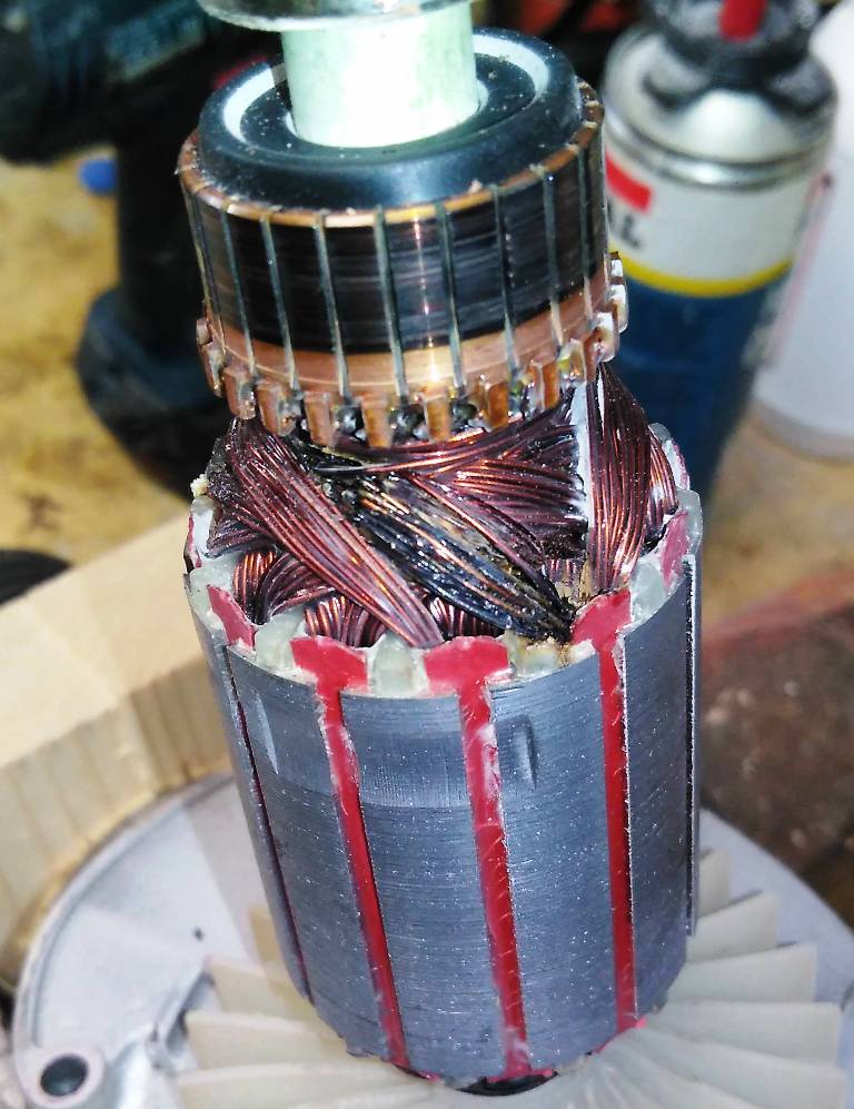

udělal jsem díky inspiraci z tohohle vlákna takovej pokus s měřením rotoru AC (univerzálního) motoru na 220V
dostalo se mi do ruky nějaké no name bourací kladivo, běžný komutátorový motor na 220V
po zapnutí šílené jiskření komutátoru, pomalý chod, hluk, smrad
rozebral jsem to, jedno z vinutí na rotoru je jednoznačně spálené vzpoměl jem si na tohle vlákno
sestavil jsem ten motor zpátky, do jedné cívky statoru jsem pustil z trafa přes odpory asi 0,4A 50Hz proudu
na uhlíky jsem připojil osciloskop a otáčel rukou rotorem
funguje to takhle v podstatě jako transformátor
bylo krásně, naprosto jednoznačně vidět, jak se při otáčení rotorem mění napětí na uhlících, od asi 2V (š-š) ve dvou polohách, přes asi 1V na větší části dráhy až po 0V ve čtyřech konkrétních polohách po cca 80-100-80-100 stupňů - zkratované vinutí
šlo by to samozřejmě měřit i obyčejným voltmetrem
myslím že tohle je dobrý způsob, jak jednoznačně a bez nějakého speciálního vybavení změřit podezřelý rotor
dobrý rotor by musel dávat ve všech polohách shodné napětí

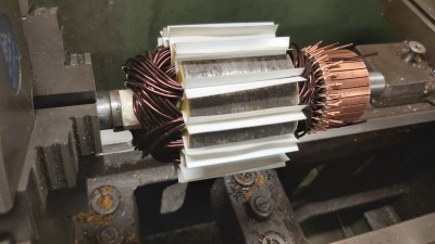

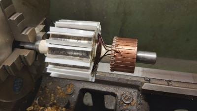

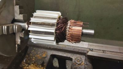

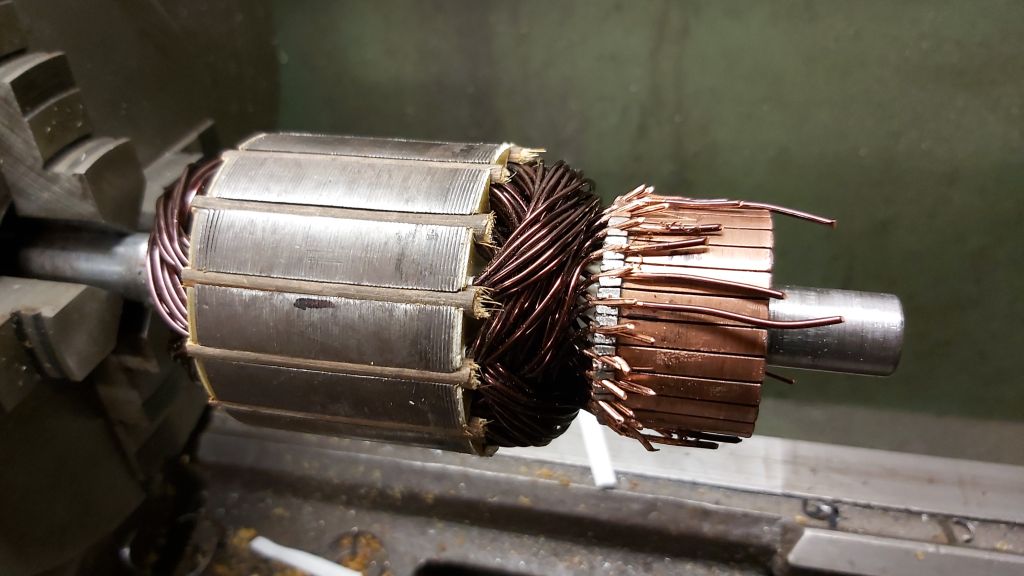

pomaly pokračujem s opravou. zatiaľ som skúsil navinúť 1 rotor, ten pôvodný zhorený.
ochranné čelá proti predratiu drôtu som frézoval z 2 častí, aby som nemusel lisovať von komutátor.
nechal som si poradiť a dal som ich dvojmo. tu je už navinutý aj prvý závit. nakoniec som robil (podľa originálu) 4 závity 1,5mm drôtom. Keďže nemám prax, tak dostať do drážky pekne 8+8 drôtov nie je sranda. navíjal som to symetricky, aby bol menší ne-vývažok, neviem ,či sa to podarilo.
drážky sú už zatvorené, zajtra nasleduje kontrola na "V" trafe. ak nebude skrat, tak pokračujem s pájkovaním komutátoru a zalejem to lakom. izolačný odpor komutátoru som skontroloval a skutočne medzi lamelami bola nejaká smeť, ktoré pekne začala horieť. po vyčistení je to už OK.
na uzavretie drážok som chcel použiť originál profily, ale boli veľké. tak som zobral manželke bambusovú paličku od orchidei a rozštiepil som ju napoly - to bolo akurát.

Dobrá práce! Větší pájku, třeba 250W s dobrým hrotem. O waty ani nejde, ale množství tepla v mědi. Co to je prosím za izolační materiál v drážkách? Na čílka je dobrý tenký sklolaminát, jak izolačně, tak mechanicky. Nedělal jsem to, ale zkusil bych před pájením celý rotor ohřát, klidně 80 stupňů.
Na celach je sklotextit cca 1mm, v dvoch vrstvach.
V drazkach je nieco original do drazok.
Pajku 250w mam, ale je to malo. Ale mozno je problem v kladive, je volne a cele cierne. Mozno bude treba nove. Alebo z niecoho vyrobim.

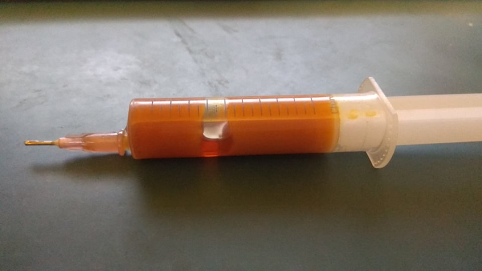

Kedysi som si z kalafuny robil aj pastu, treba ju rozpustiť v horúcom IPA, potom to má konzistenciu ako med. Pár týždňov to fungovalo dobre, ale potom sa to nejako odseparovalo, teraz to vyzerá takto
Viac už som s tým neexperimentoval, pri mojej spotrebe fluxu sa mi to neoplatí, jedna 10cc striekačka mi vydrží minimálne rok.
