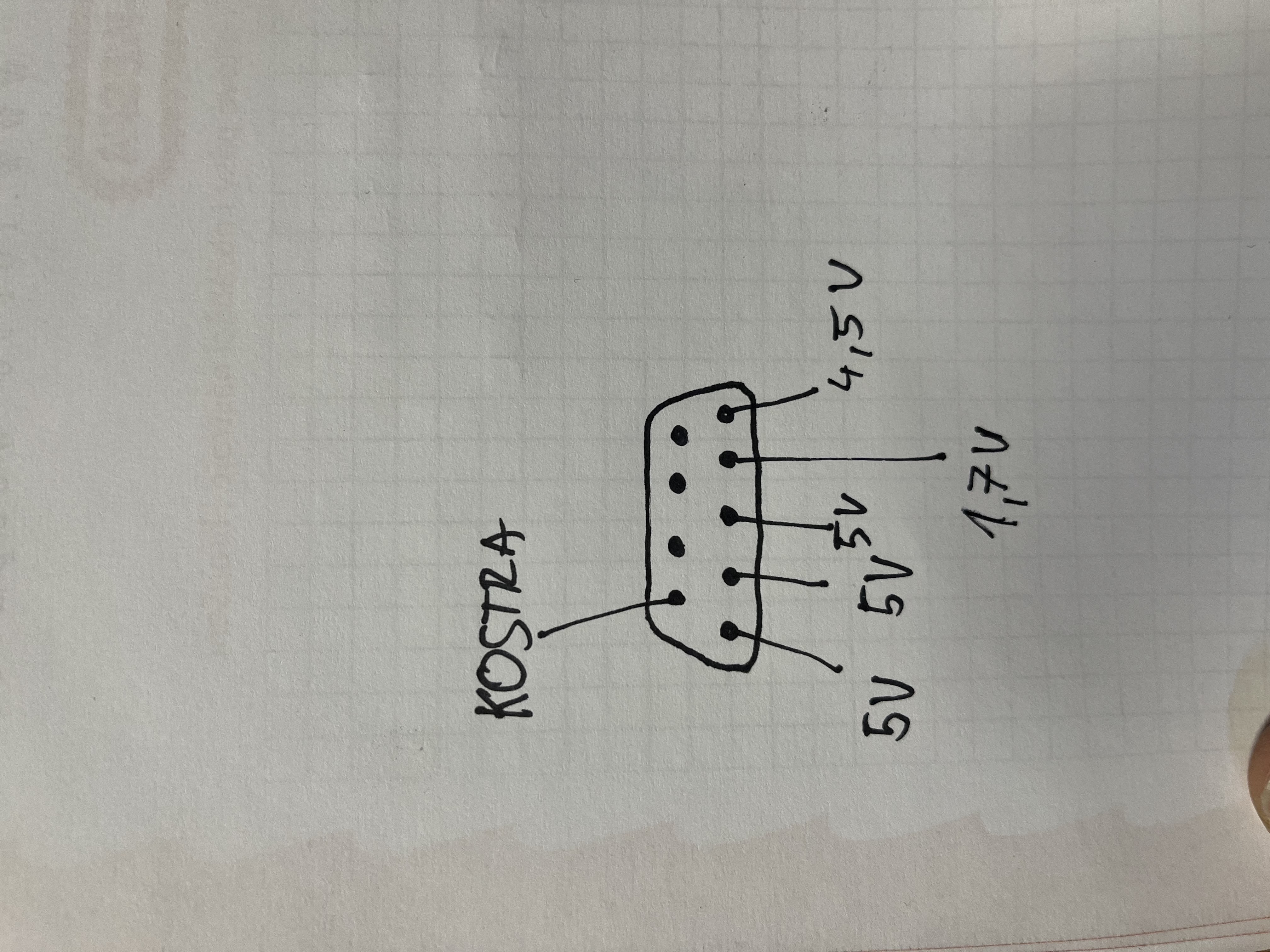

A to je měřeno na straně interpolátoru, nebo na straně driveru?

zz912 píše: 18. 1. 2025, 4:38 A to je měřeno na straně interpolátoru, nebo na straně driveru?
Měřeno na interpolatoru

Tam kde je 1,7V by mohl být step. Ovšem musí být jiné napětí při pohybu a jiné napětí při zastavení.
Dir najdeš tak, že při pohybu na jednu stranu tam bude 0V a při pohybu na druhou stranu tam bude 5V.
A nebo tam řízeni STEP DIR není a je to řízeno jinak.

zz912 píše: 18. 1. 2025, 5:05 Tam kde je 1,7V by mohl být step. Ovšem musí být jiné napětí při pohybu a jiné napětí při zastavení.
Tak to asi bude nejspíš řízeno jinak…
Všude je pořád stejné napětí při pohybu na jednu i na druhou stranu..

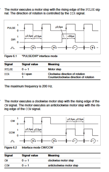

U některých "vykopávek" bylo ovládání STEP CW / STEP CCW.
Nevím jak to měříš ale bez osciloscopu to asi nebude k ničemu.
Určitě bych ti doporučil ten systém nahovno, drivery kdoví, motory nahovno - vyvézt do sběráku.
Pokud chceš brzo jezdit tak Mach nebo hotový systém z čajny.
Pokud chceš výzkumničit, tak jdi cestou linuxu - je to ale náročné.
A přečti si co ti psal Engineer.

Drivery teď fungují, mikrokrok umí, klesání proudu při stání kdo ví (a kdyby ne, tak co?), zároveň je to dobrá cesta, jak se do toho dostat.
Marcus42 píše: 18. 1. 2025, 4:47 Měřeno na interpolatoru
Proměř to i na driveru. Pak můžeš zkusit, co dělá na jednotlivých pinech driveru 5V nebo zem přes odpor 220R, jak už jsem psal (na zem jsem zapomněl, na těch vstupech mohou být pull-up odpory, pak by 5V nedělalo nic a je potřeba je naopak stahnout na nulu, aby se tam udála nějaká změna).

Milan199 píše: 18. 1. 2025, 5:53 U některých "vykopávek" bylo ovládání STEP CW / STEP CCW. P_D.png
Asi máš pravdu, já jsem ji chtěl dát ještě šanci, ale už jsem se natrápil dost…
Kouknu po nejakejch tech krokáčích s tím Machem..
