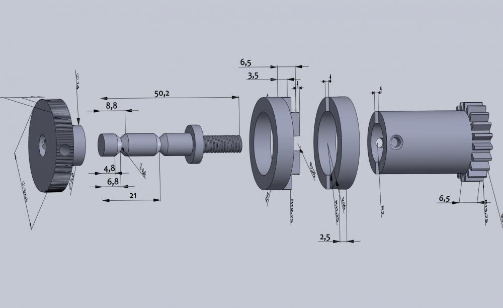

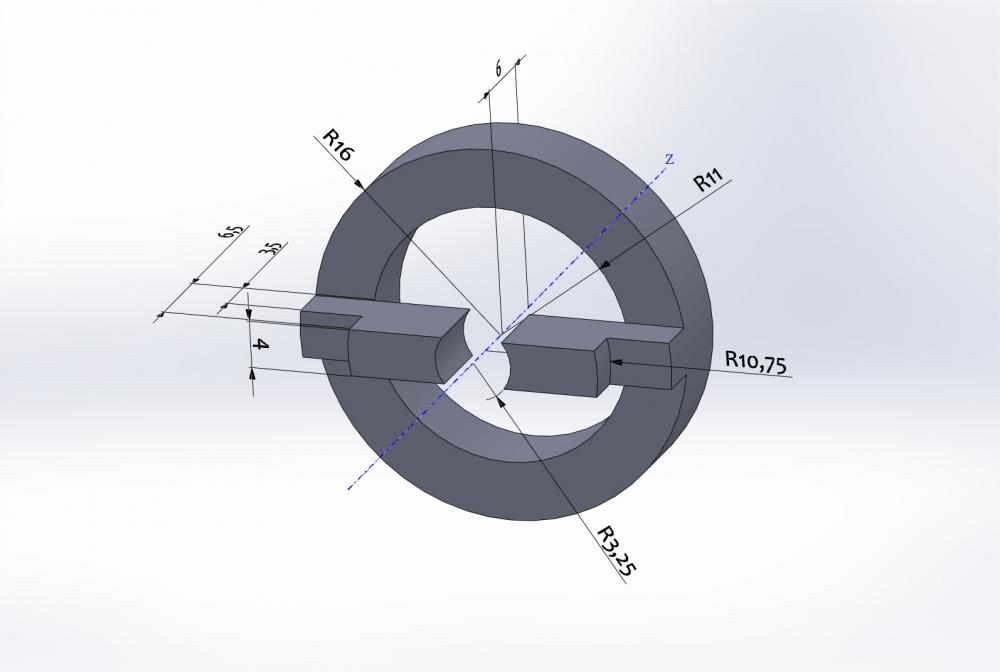

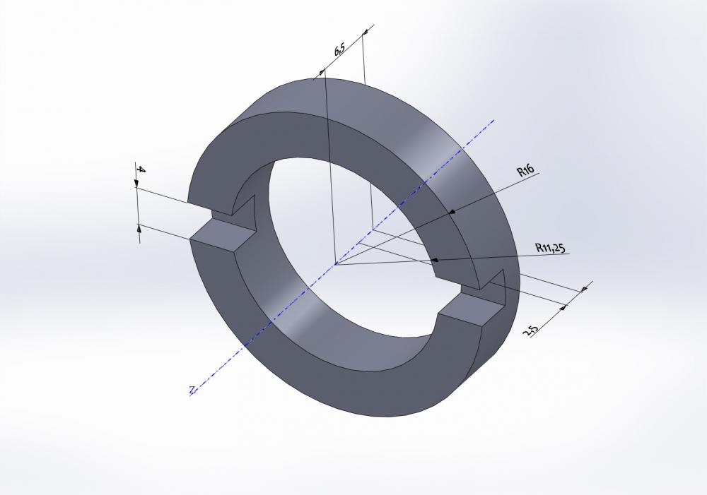

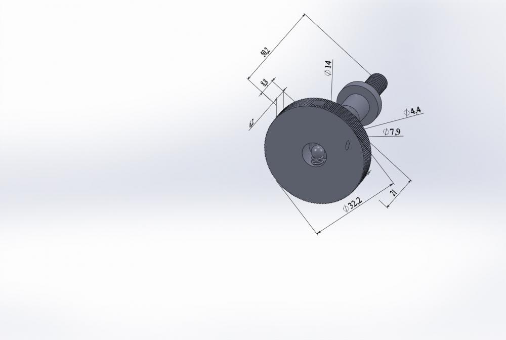

Zdravím všechny .....potřeboval bych jestli někdo nemá poměřené díly spínače reduktoru chtěl bych si ho dodělat reduktor mám ale nemám spínač a nerad bych to krouhal od oka , mám i ten středovej šroub se závitem co to drží pohromadě ...všem díky
Mn-80
marabu
- Příspěvky: 388
- Registrován: 20. 12. 2014, 8:23
- Bydliště: Orlová Lutyně
festoo
- Příspěvky: 70
- Registrován: 19. 5. 2013, 9:52
- Bydliště: Plzeň jich
marabu
- Příspěvky: 388
festo mooooc díky to je přesně to co jsem potřeboval ......až se stydím že jsem to nenašel sám
Mn-80
festoo
- Příspěvky: 70
Jsem rád že tě to pomůže
to by si nenašel čerpám z mého archivu v PC
