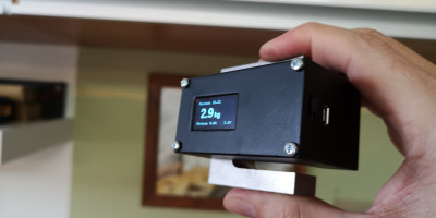

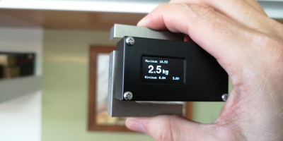

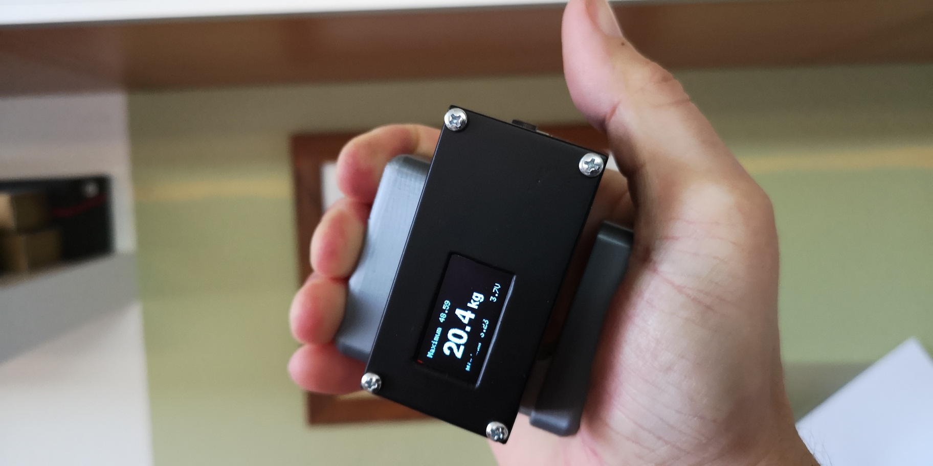

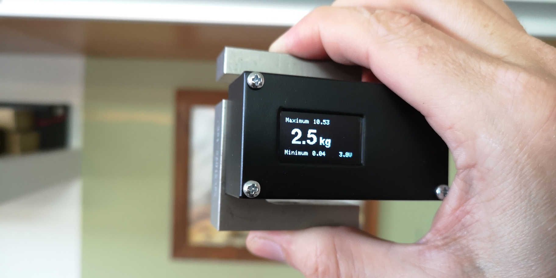

Konečně jsem si dodělal zobrazovadlo na tenzometr
0,96" OLED, arduino NANO, 250mAh lipol, měnič 5V, převodník k tenzometru.
Krabička 3D tisk, pak nějaké kousky z 1,5mm Al na CNC na čem krabička drží.
Je to jak na takové zábavné měření síly stisku, tak na vážení apod.
Prostě domácí siloměr do 250kg (na koncích jsou origo závity, takže se tam dají dát i oka)

ukaž jak to zmáčkneš rukou na těch 250kg :D jinak pěkný

Cjuz píše: 19. 4. 2020, 12:02 Konečně jsem si dodělal zobrazovadlo na tenzometr
Moc pěkný!!
Můžeš se o tom rozepsat víc?

A co víc, senzor je klasický, no a v příloze program - je to klasický slepenec, nechtělo se mi to nijak šperkovat důležitá byla funkčnost.
Z programu je vidět i zapojení pinů a jaké komponenty jsou použité.
V programu je jen signalizace vybití baterky, nabíjení řeším jen přes odpor a diodu - neměl jsem origo plošňák k lipolce.
TENZOMETR_miny_OLED_V2.zip

... a rovnou jsi jich mohl udělat deset, myslím, že by se zájemci našli :-)

jo tenhle, já mám typ B3G-C3-250kg-6B tady z fóra, ale jde jen o přesnosti, kalibrace apod.

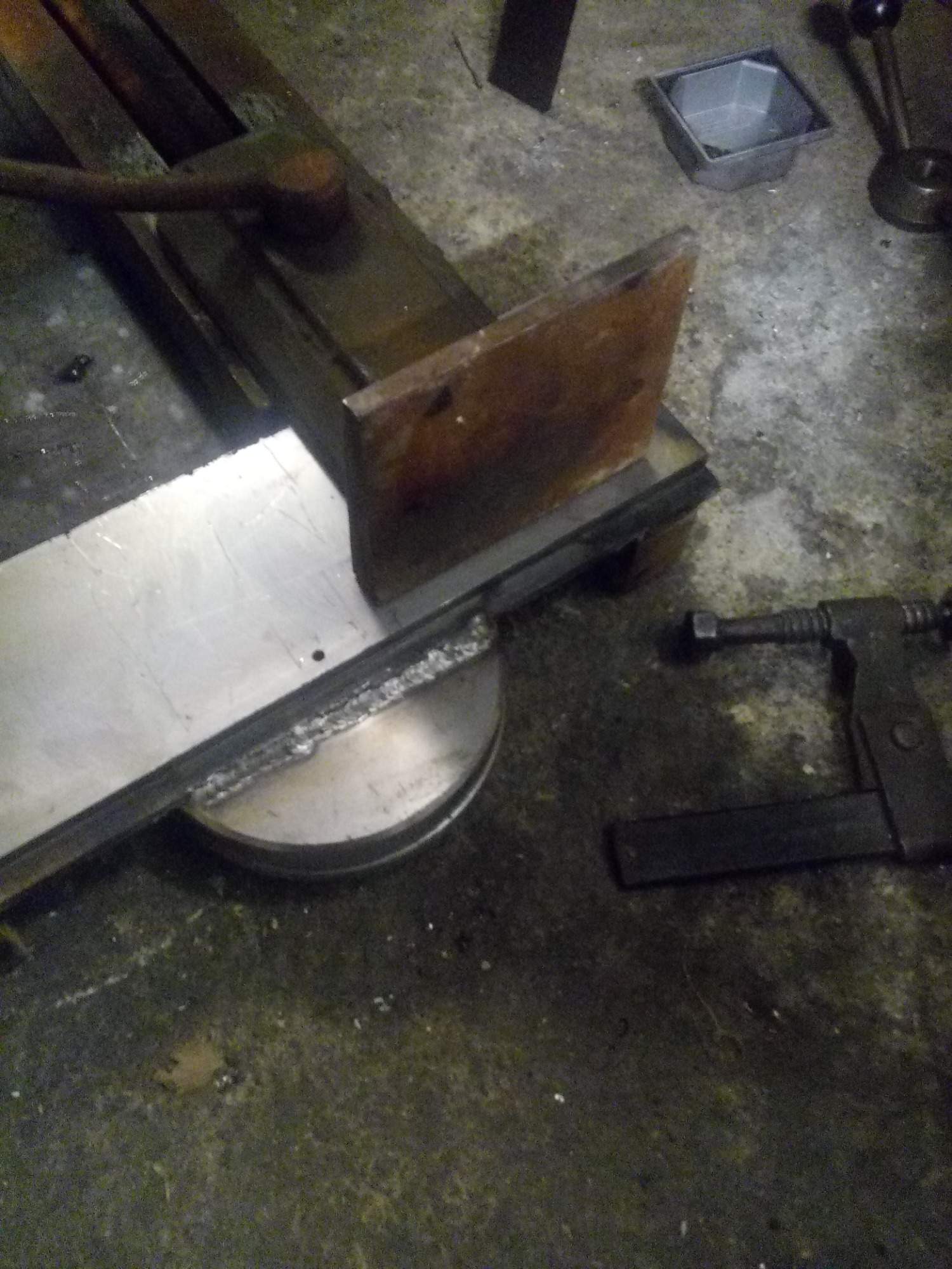

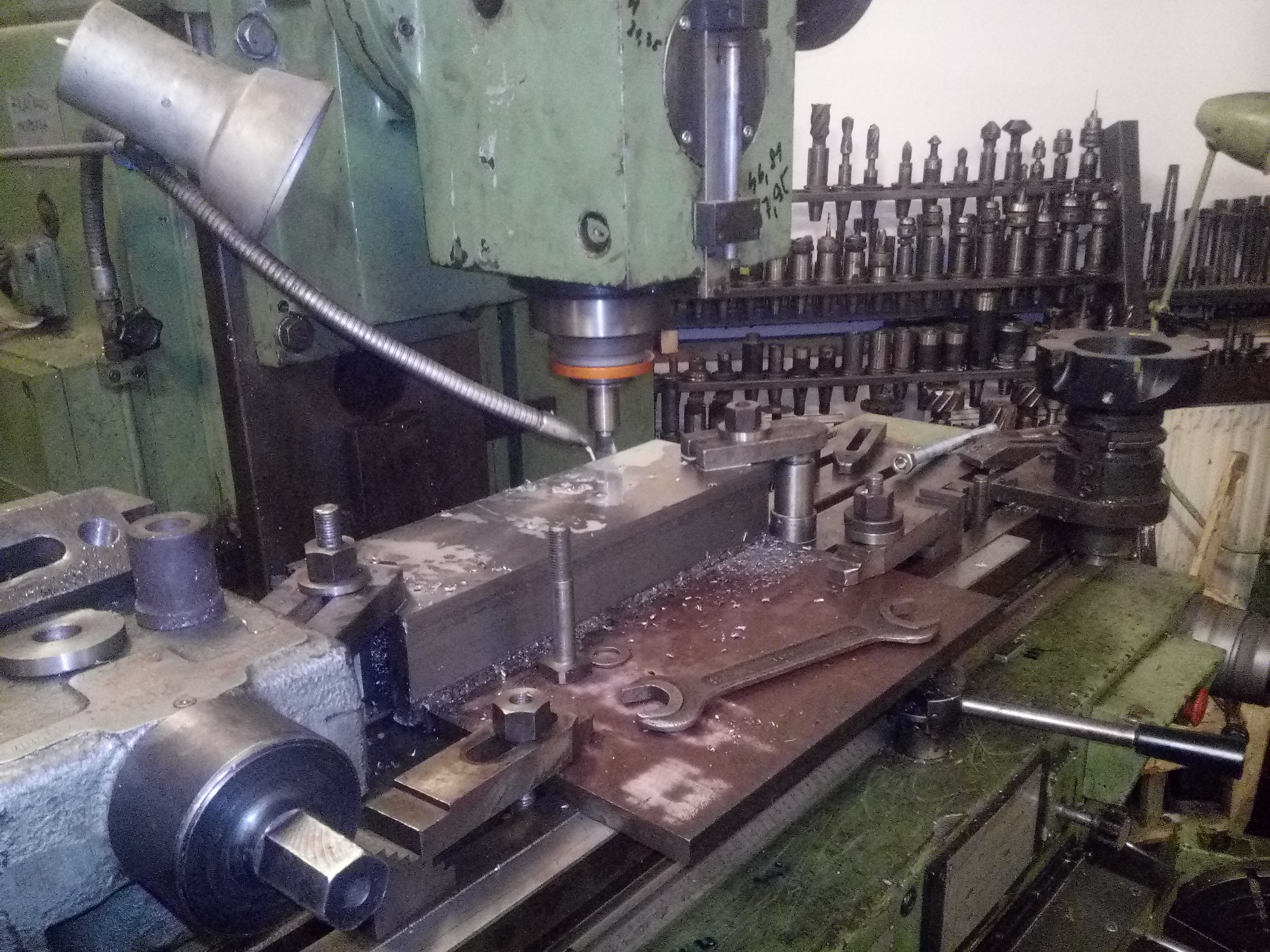

Tak jsem k tomu něco přivařil, doufám, že se to nebude klepat při tom lámání rukou a že aspoň budou zlomený rovně :-) . Teď to půjdu fréznou na čisto. Úhlování mám vymyšlený jako otočný stůl na FNGJ - myslím dotahování.
Jinak jsem si včera vzpomněl na Mrosconiho. Nechtělo se mi tu jednu deska řezat vejpůl, tak jsem tam dal kukuřicu a na dva chody ten 20 mm plech profrézoval. Když to dojíždělo do konce, tak na druhý straně to bylo otevřený o 1 cm - taky pálený švajcem.Ten plech mám doma rok...
