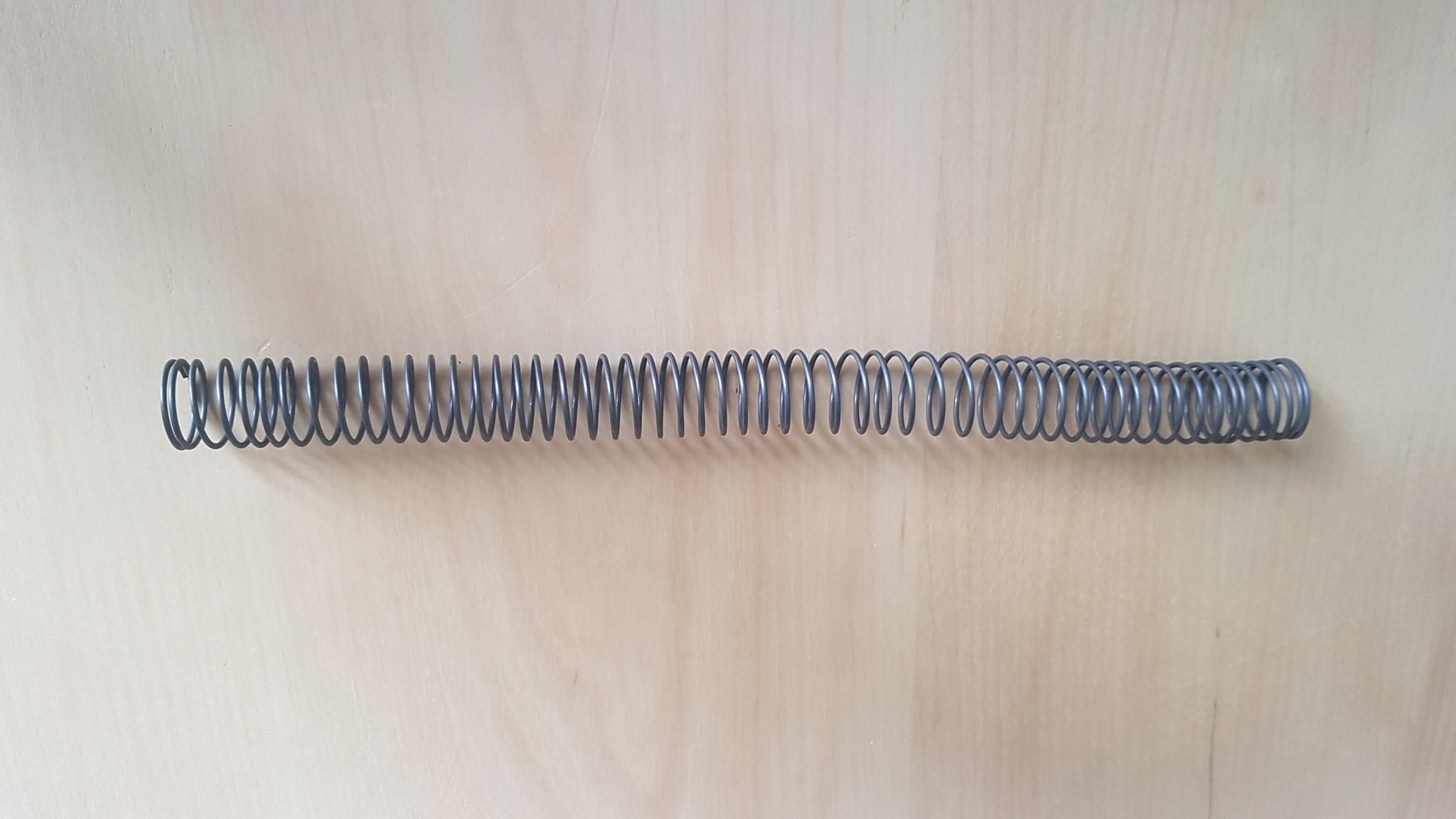

Mám pár metrov pružinového drôtu. Keď potrebujem pružinu, natočím ju na tŕni, obrúsim čelá a je hotová. Nikdy som s tým nič iné nerobil a fungujú dobre. S čoho si tú pružinu vinul?

habitat3 píše: 8. 5. 2020, 7:18 Ahoj,
Má někdo zkušenost s výrobou a tepelnou úpravou pružiny? Udělal jsem si pružinu, kterou jsem si navinul pomocí soustruhu.
Jak by měla probíhat následující tepelná úprava? Zakalení a následně temperování?
Díky
Jakub
Běžné tenké pružinové dráty jsou tažené za studena a naopak se nesmí tepelně zpracovávat, aby neztratily své vlastnosti. Zpravidla je to tak, že to co dokážeš doma namotat na soustruhu spadá do kategorie těch co se tepelně nezpracovávají.

Dohledal jsem si původ drátu a je to EN 10270-1. Podle rady jednoho pružináře jsem jí "upekl" 30 min při 250st. .
Jen prosím brát ohled na to, že je to mnou prvně vyrobené pružina v životě :lol: :lol: :lol: . Plus jsem prohodil rychlosti na soustruhu a místo pomalu jsem jí motal poměrně rychle a než jsem se rozkoukal, už jsem vypínal soustruh :oops: .

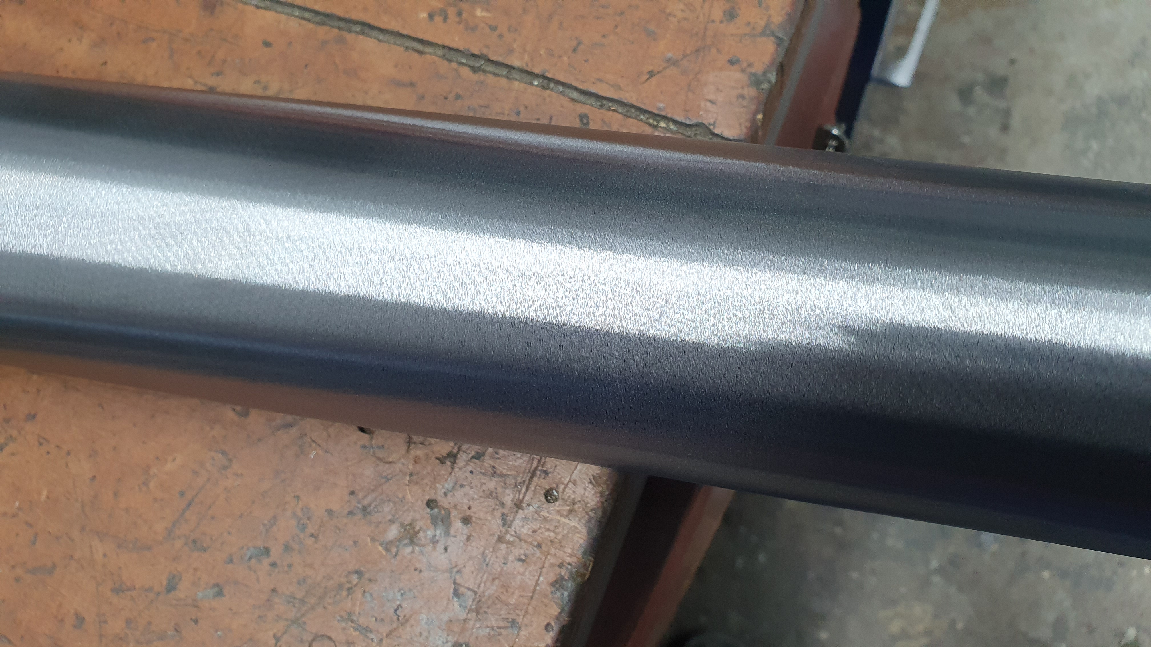

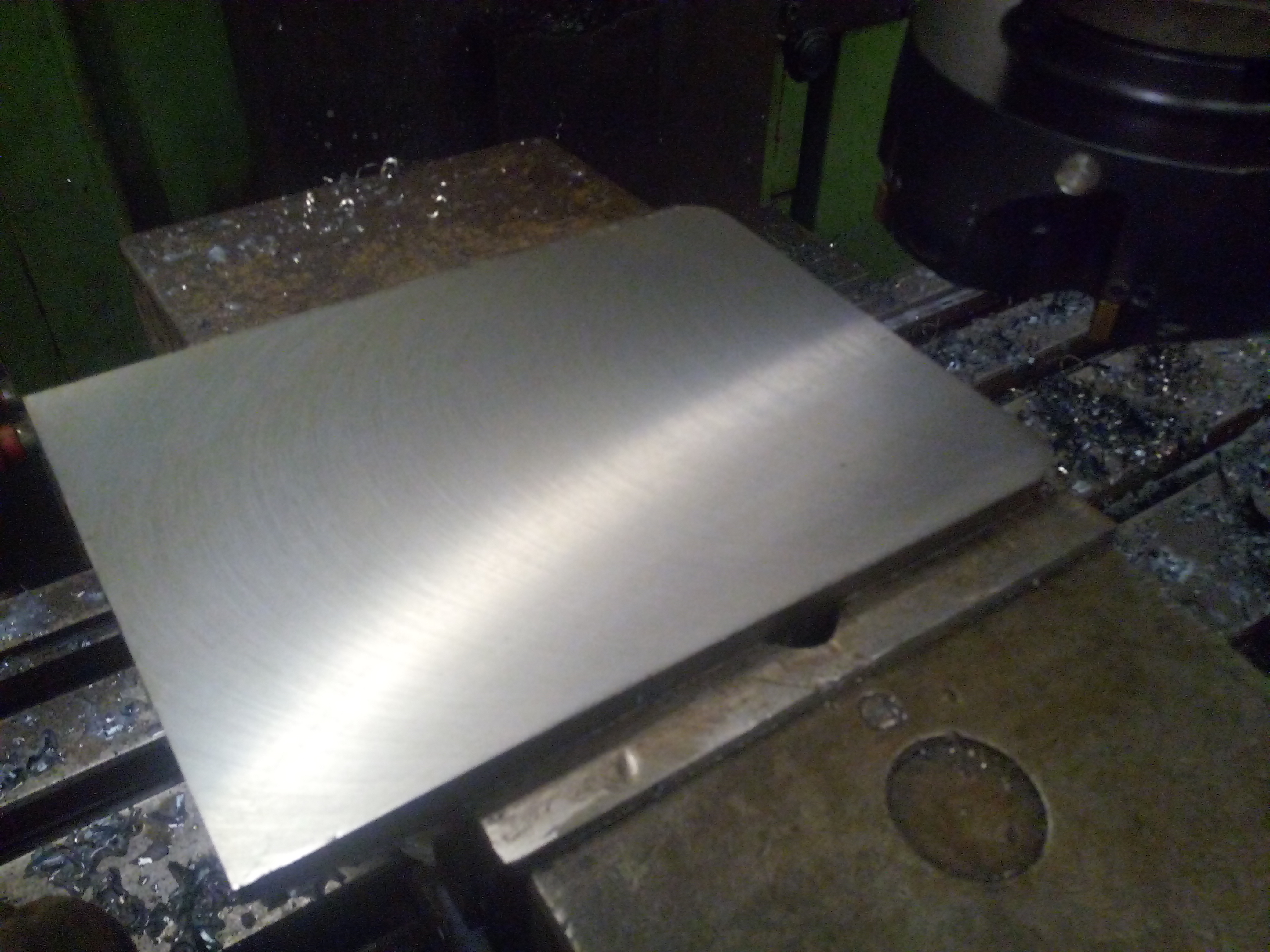

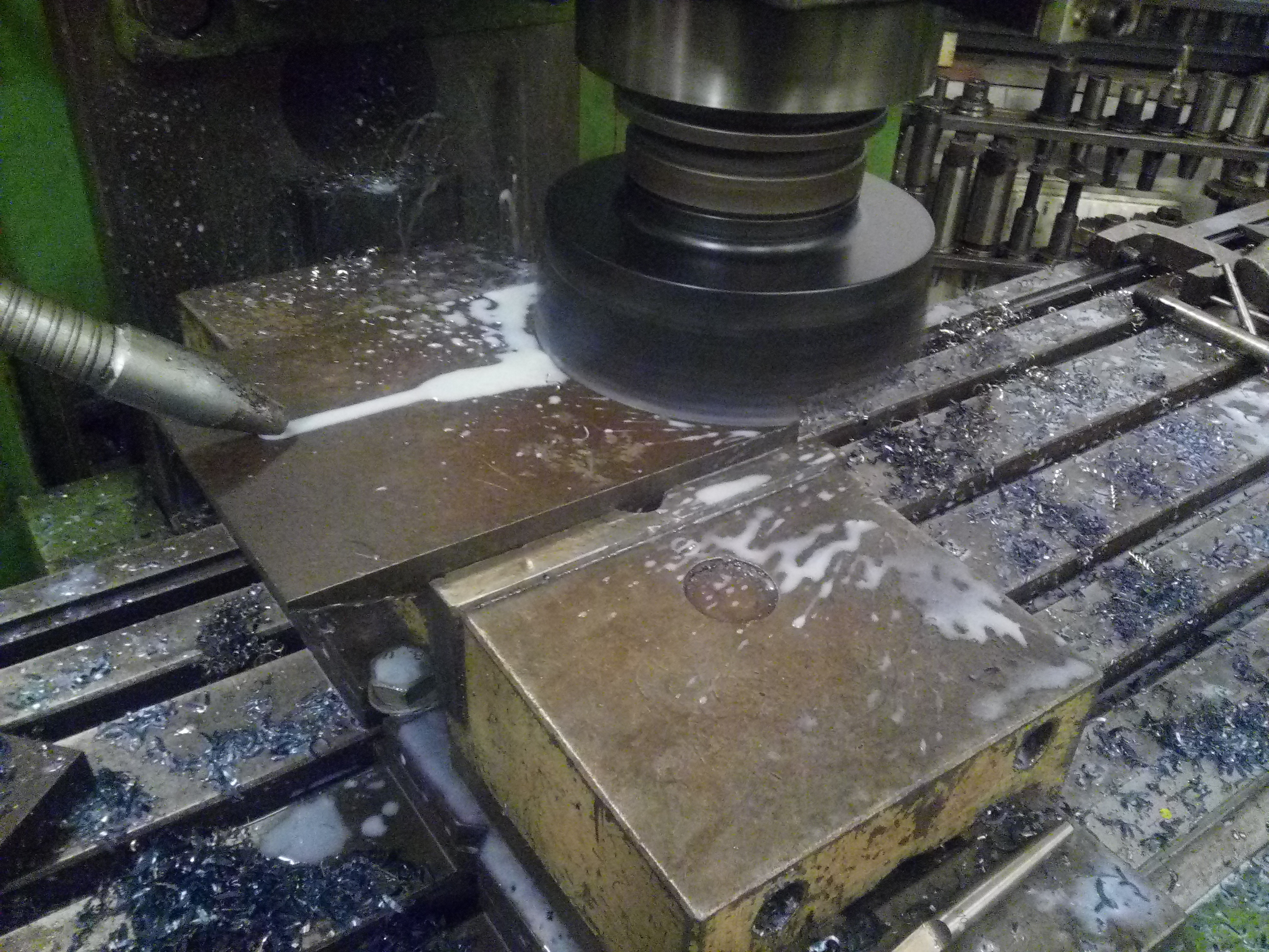

Vyroba stlpu z plneho materialu na cinsku vrtacku optimum b23 pro.bola tam original rura hrubá 4mm
Příspěvky: 2773
10. 5. 2020, 11:03
Spíš bych použil silnostěnnou trubku..
Já ještě frejzíruju...

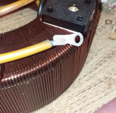

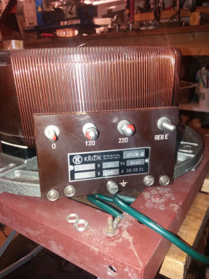

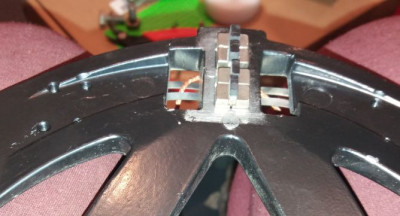

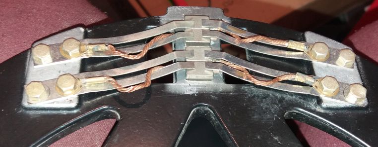

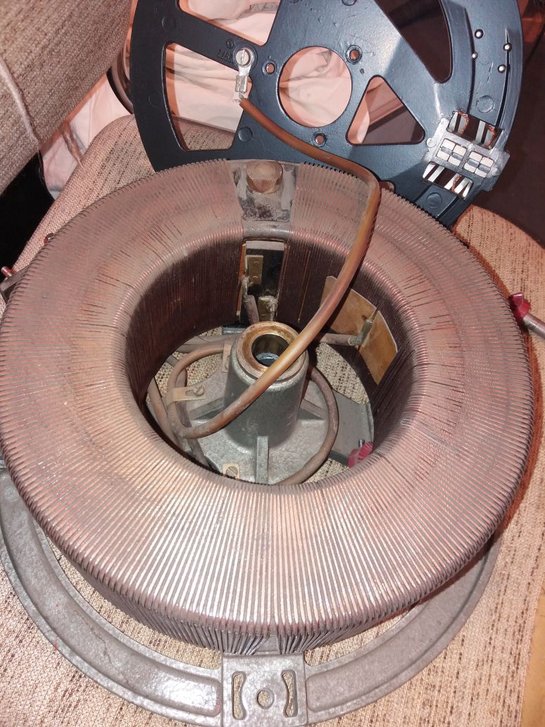

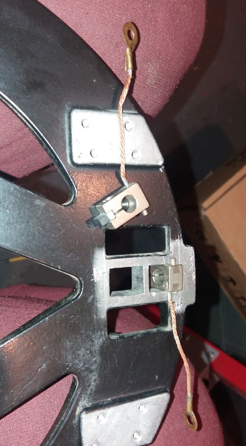

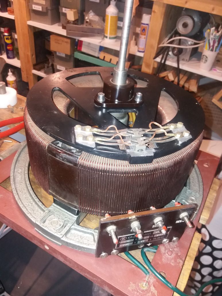

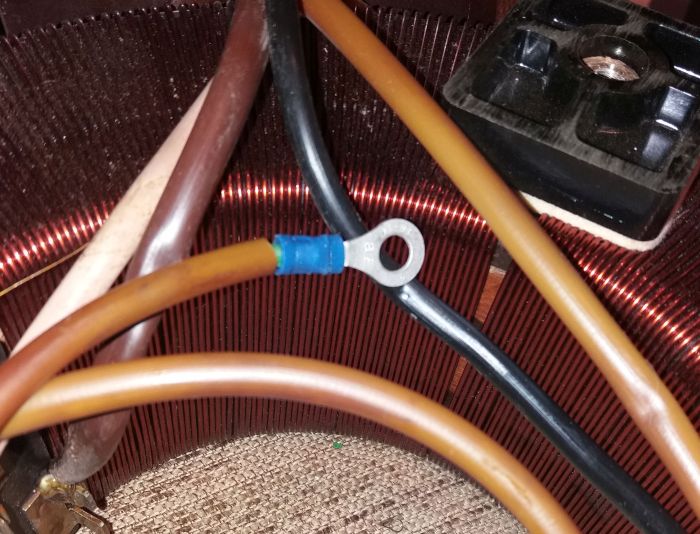

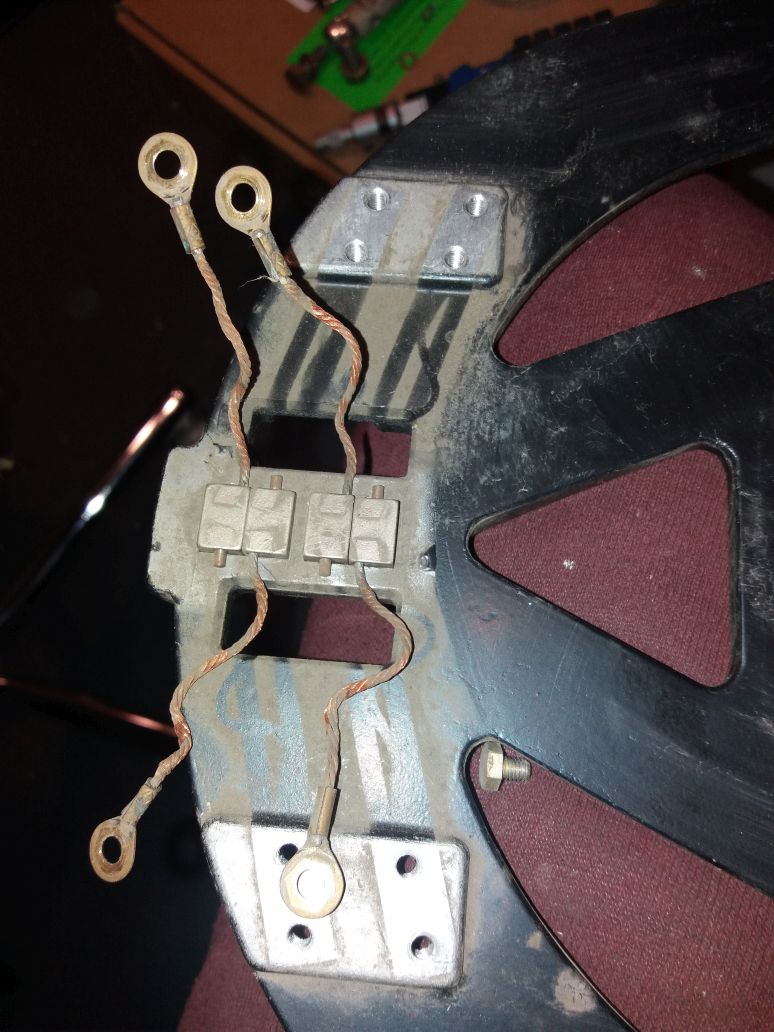

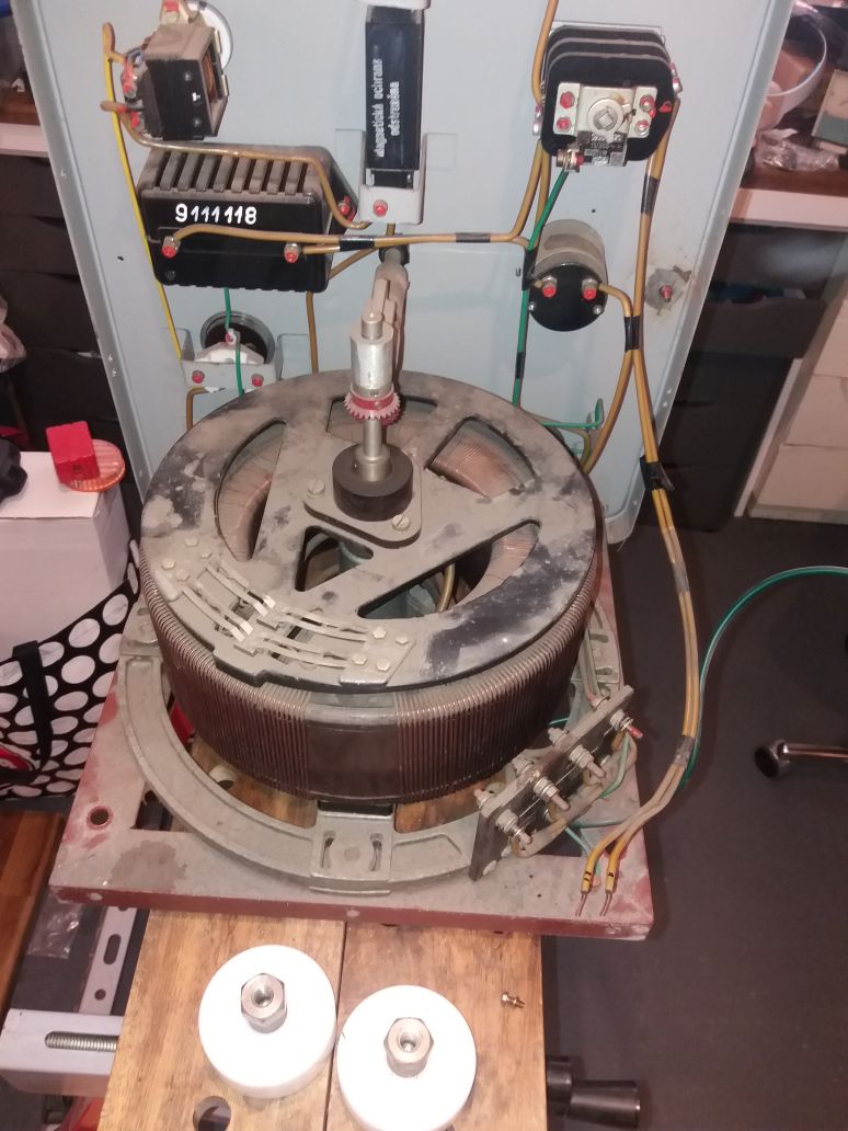

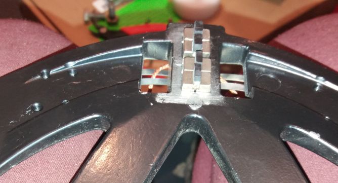

10. 5. 2020, 11:14

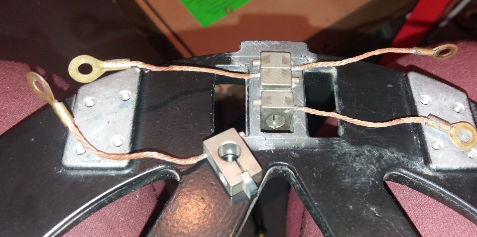

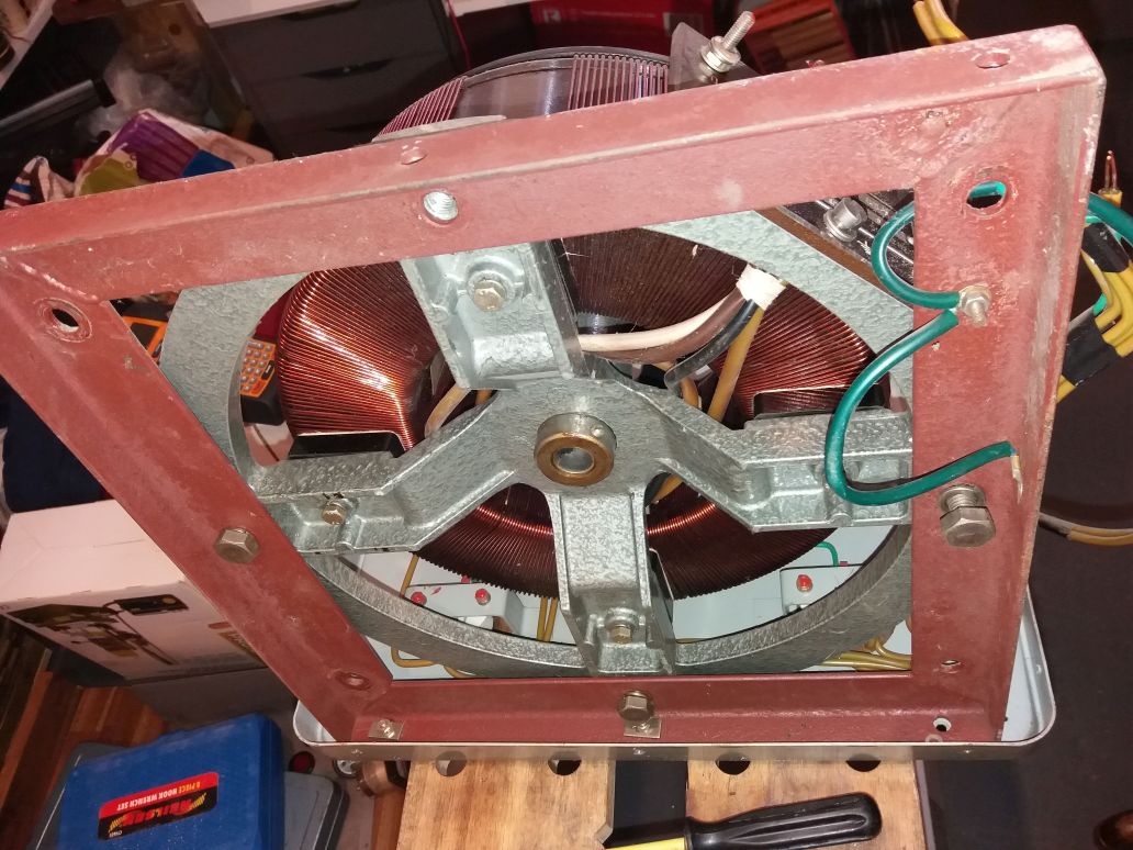

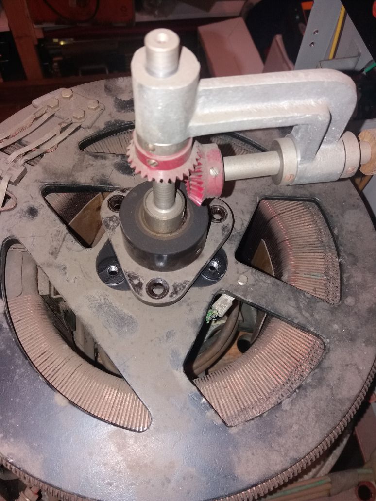

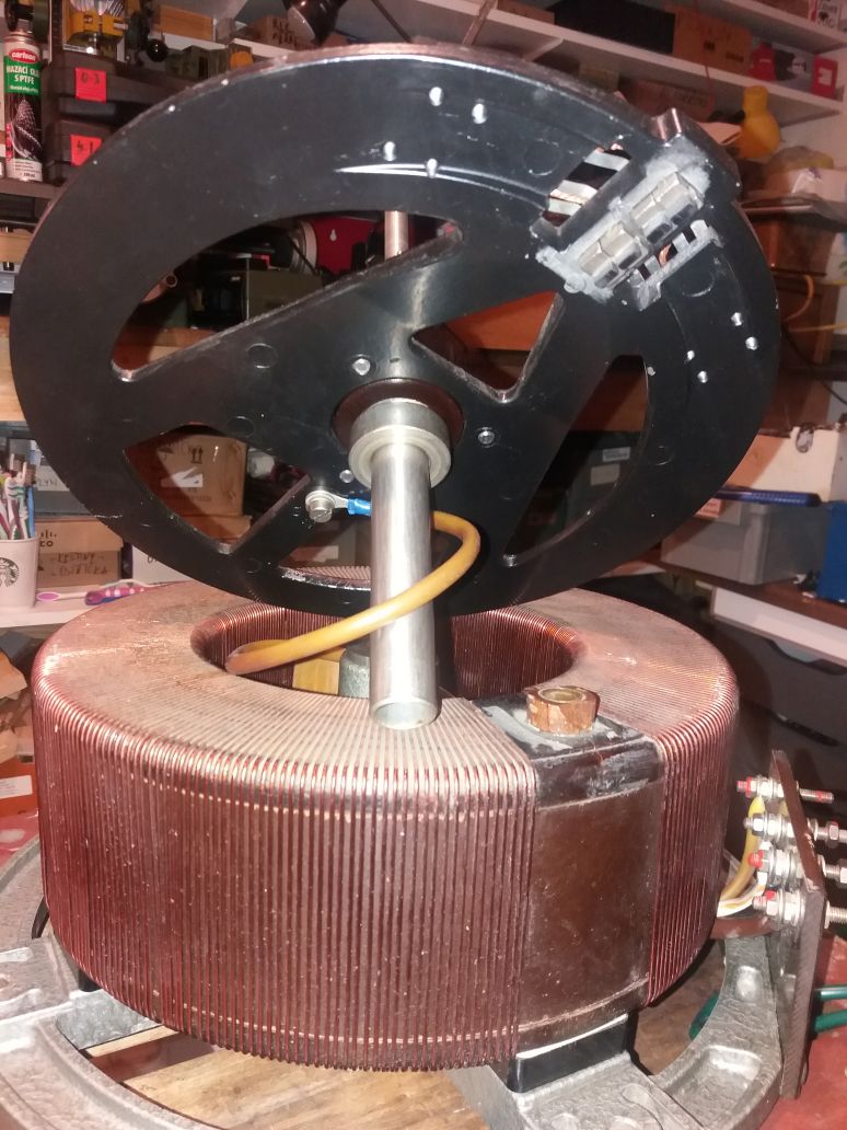

Čištění autotrafa
Přes víkend - bohužel zasekl jsem se protože včera mi umřelo auto při nakupování.
Zaprášené autotrafo Křižík
Postupné rozebírání
Postupné rozebírání
Oddělení předního deklu
Cívka autotrafa se sběračem
Ožvýkané oko na sběrači
Nové oko k sběrači
Nové oko k sběrači
zaprášený sběrač
zaprášený sběrač
rozebrané uhlíky sběrače
Skládání uhlíků
Skládání uhlíků
Složené uhlíky
Složené uhlíky
uhlíky zespodu
uhlíky zespodu

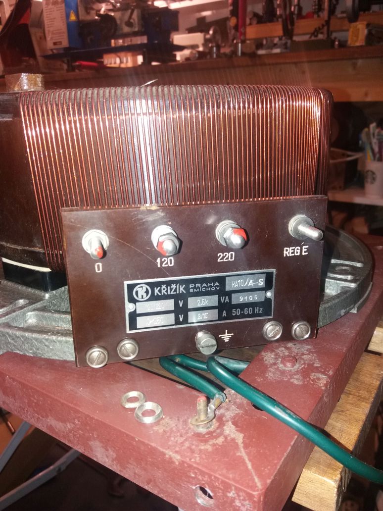

štítek autotrafa
štítek autotrafa
Vkládání sběrače
Vkládání sběrače
složení sběrače
složení sběrače

habitat3 píše: 8. 5. 2020, 5:45 Dohledal jsem si původ drátu a je to EN 10270-1. Podle rady jednoho pružináře jsem jí "upekl" 30 min při 250st. .
Jen doplním, že v "domácích" podmínkách se pružiny popouštějí v rozpuštěném olovu, kde teplota je právě optimální a nemusím mít strach, že to s teplotou přeženu, nebo nepopustím. Týká se to samo-sebou pružin, které se napřed kalí.

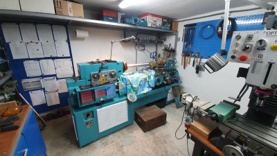

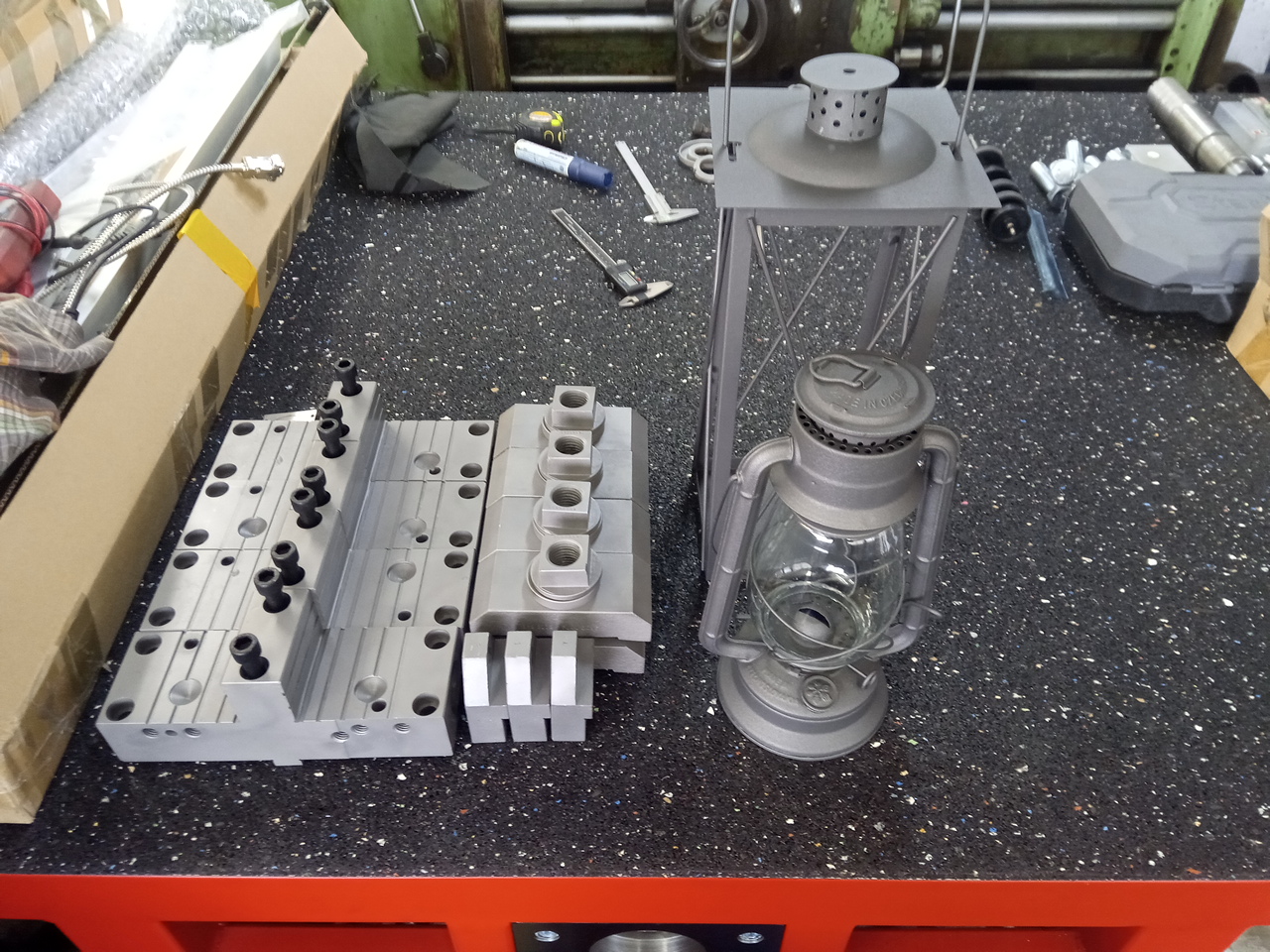

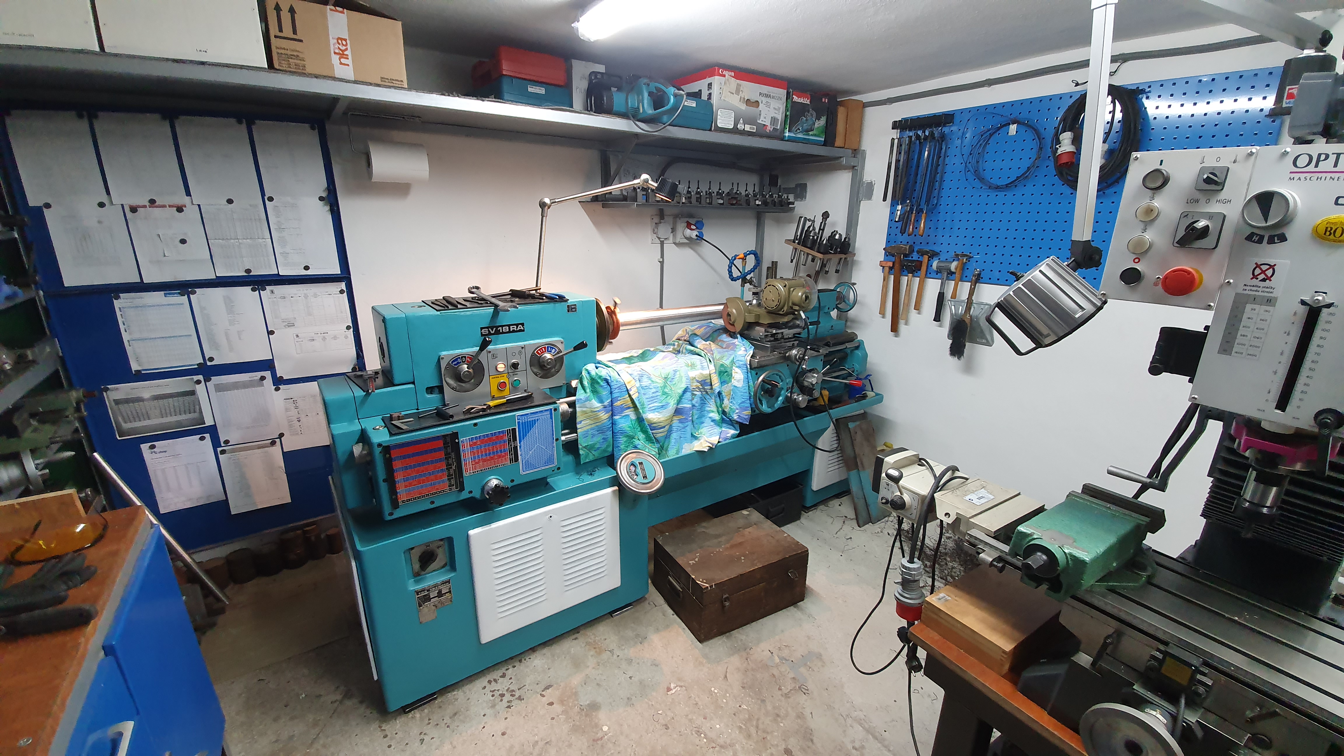

Zkulturněná trocha starýho harampádí

DwPetr píše: 11. 5. 2020, 12:17 Zkulturněná trocha starýho harampádí
Petře to máš nové světla na vyvrtávačku? :lol: :lol: :lol:

Ano je to přesně tak jak píše testone a pavlík.
To oddělovací trafo budu používat na výstupu z autotrafa abych mohl měřit například v obvodech motorových regulátorů.
